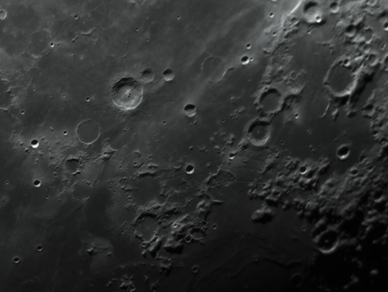

Salut !
J'ai récemment acquis un C11, avant la pénurie complète annoncée par Celestron, jusqu'à au moins novembre.
Je ne fais d'habitude que du CP, et que de la photo. J'avais fait un peu de planétaire/lunaire avec un petit mak127 l'année dernière, et ca m'avait bien amusé, je me suis dit pourquoi pas tenter de pousser un peu les résultats :) J'ai été freiné quelques mois par le côté aléatoire des optiques Schmidt Cassegrain, notamment celles de Celestron, puis j'ai craqué.
Premier constat, en visuel c'est bluffant. Rien à voir avec les instruments que j'ai utilisé jusqu'ici.
Deuxième constat : Je fais de l'astronomie tous les soirs en période de lune, et ca c'est vraiment agréable. Quand avec une lune à 70% je ne sors pas le setup CP, avec le SCT je suis toujours dehors :)
Troisième constat, la collim est vraiment délicate et faut prendre l'habitude. J'ai passé 3 heures réparties sur 3 soirées à essayer de le régler. La première, tout semblait ok, je n'ai rien touché, mais ce n'était pas possible puisque j'avais touché au vis avant de sortir. La deuxième, j'ai trifouillé un peu, essayé d'arranger le truc, ca semblait correct mais pas de possibilité d'aller jusqu'à l'étape 3. Le ciel était calme jusqu'à ce qu'arrive un vent chaud du sud et l'étoile s'est transformée en flamme de briquet.
3eme soirée, j'ai vraiment essayé d'y passer du temps, de faire et refaire la collim pour prendre le reflex au niveau des vis et je pense maitriser le truc. Mais ca s'arrête à l'étape 2 encore une fois, donc collim plus qu'incertaine.

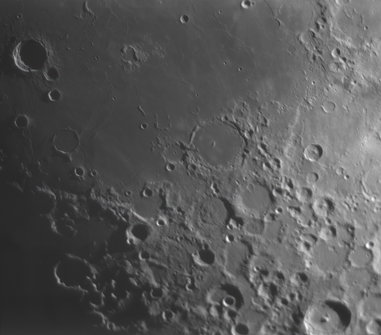

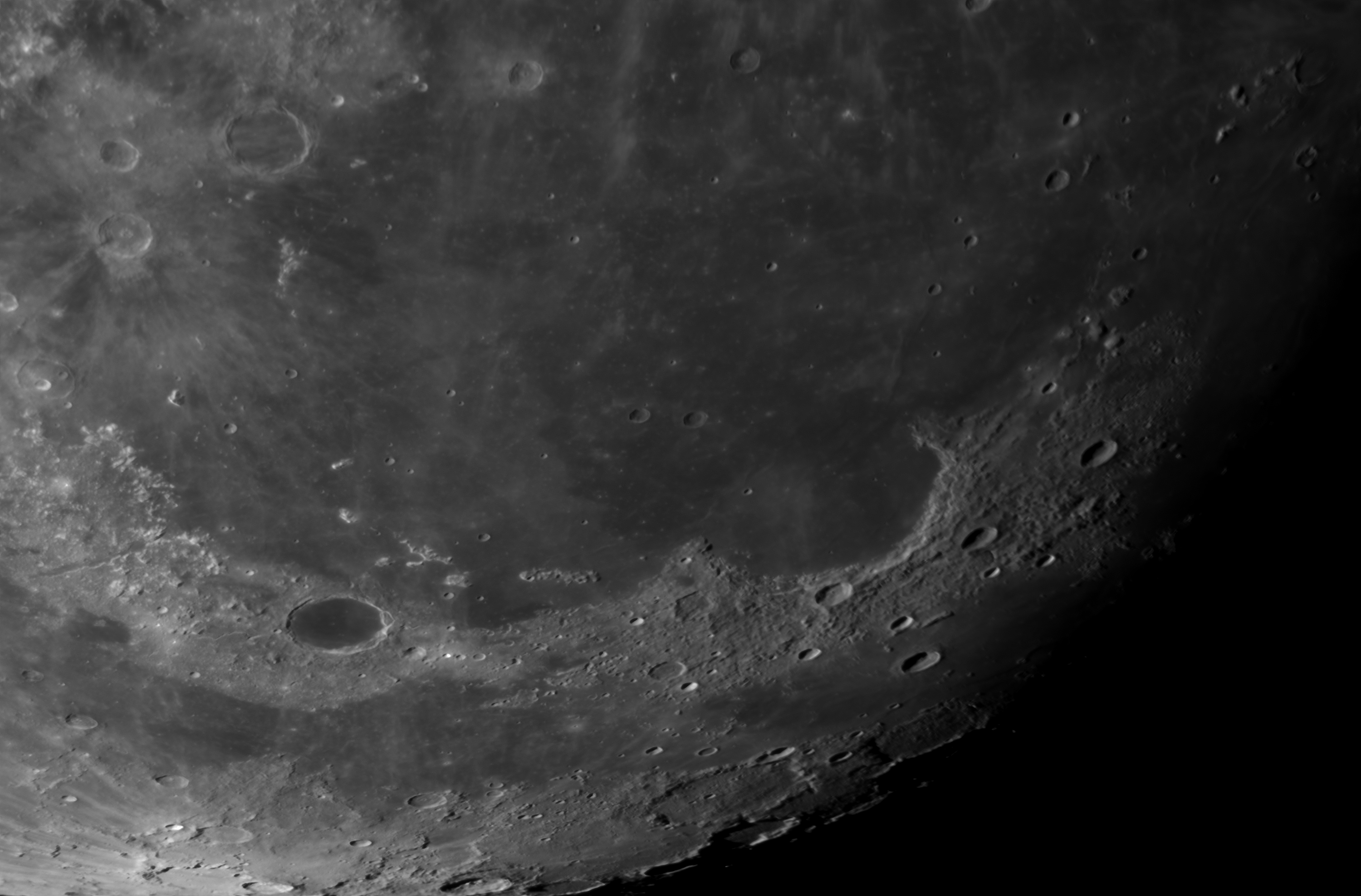

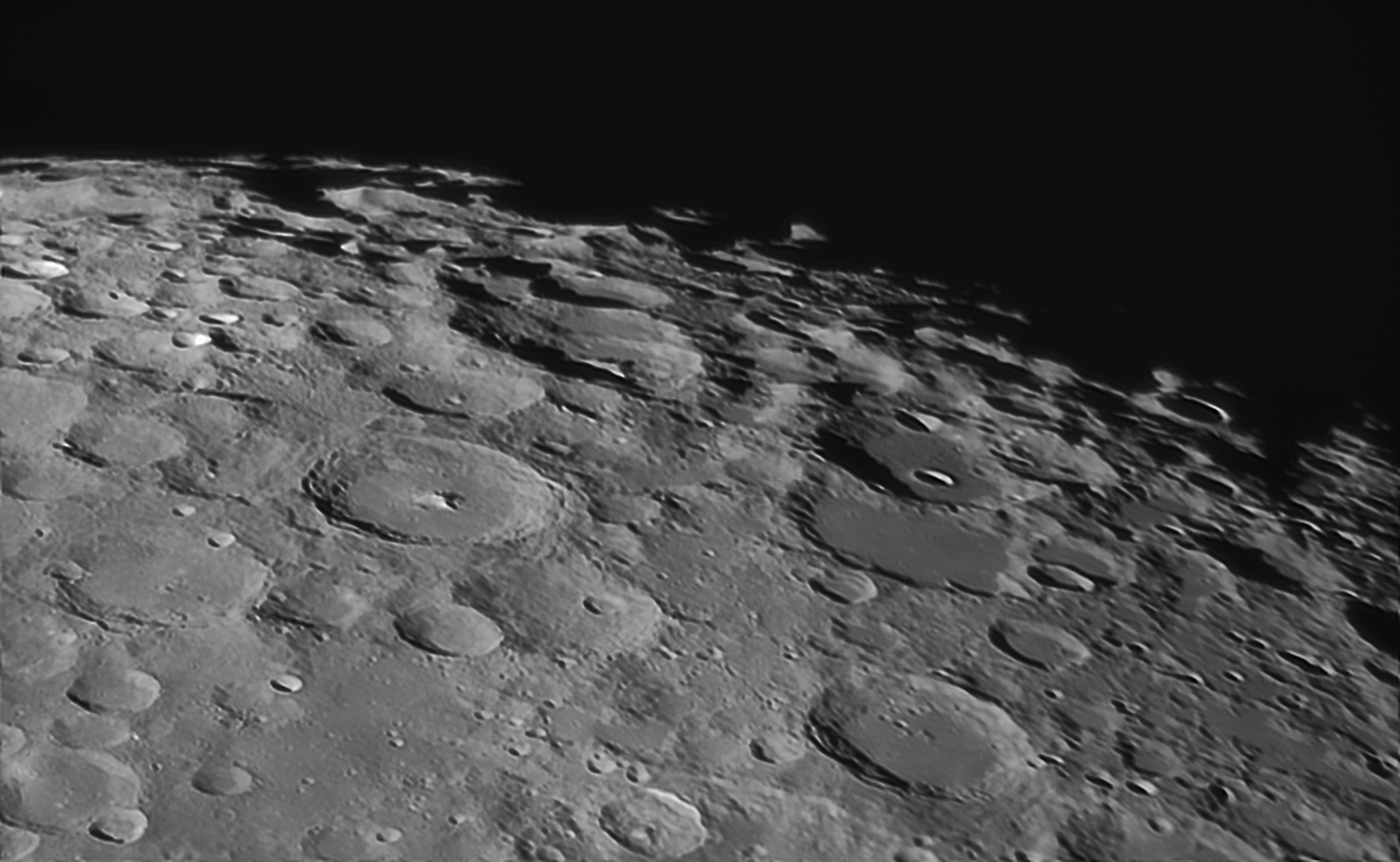

Au vue du 3eme point, les photos faites sur ces 3 soirées sont bonnes à jeter. Il a des zones floues, des artefacts et un manque de résolution (bien que je sois à un échantillonnage de 0,27"). Pour l'instant mes résultats étaient meilleurs avec le mak127.
19_51_55_g4_ap258-DeNoiseAI-low-light.thumb.jpeg.14f900ef24bb9391956c7b6b01c54a84.jpeg22_26_26_g4_ap112-DeNoiseAI-low-light.jpeg.76504cf3053729bb30e9768036012d11.jpeg3_sortieaffinity-D.jpeg.0105cf1689ea8263d557143919a8d83c.jpeg

2 - Les zones floues sont-elles dues à la mauvaise collim ? J'ai quelques doutes, parce qu'avec une mauvaise collim la perte de qualité serait sur toute l'image non ? J'ai quand même eu le droit à quelques petites zones nettes... J'ai donc des doutes sur la qualité du tube que j'ai eu. Un avis ?
Je précise que le seeing de ces deux derniers jours était vraiment très bon. Ca ne bougeait presque pas en faisant la map

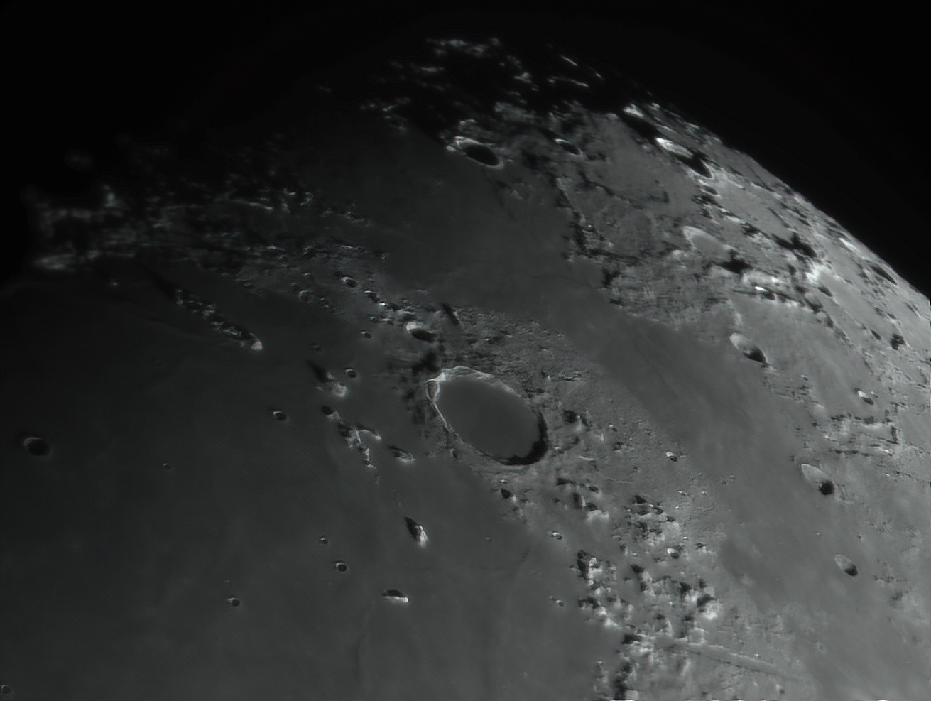

J'apprécie tout particulièrement ton image de Platon... :);)
Ce n'est pas le type de réponse que tu attends mais bon...
C'est un cratère remarquable, observé depuis des lunes ( ! ) par des astronomes qui ont noté de curieux obscurcissements, des taches, des zones floues devenant plus nettes.
G. Viscardy précise que " la première observation de taches lumineuses dans le cirque de Platon remonte à Bianchini, le 10 décembre 1685."

C'est probablement la moins ratée en effet, moins de zones floues :)

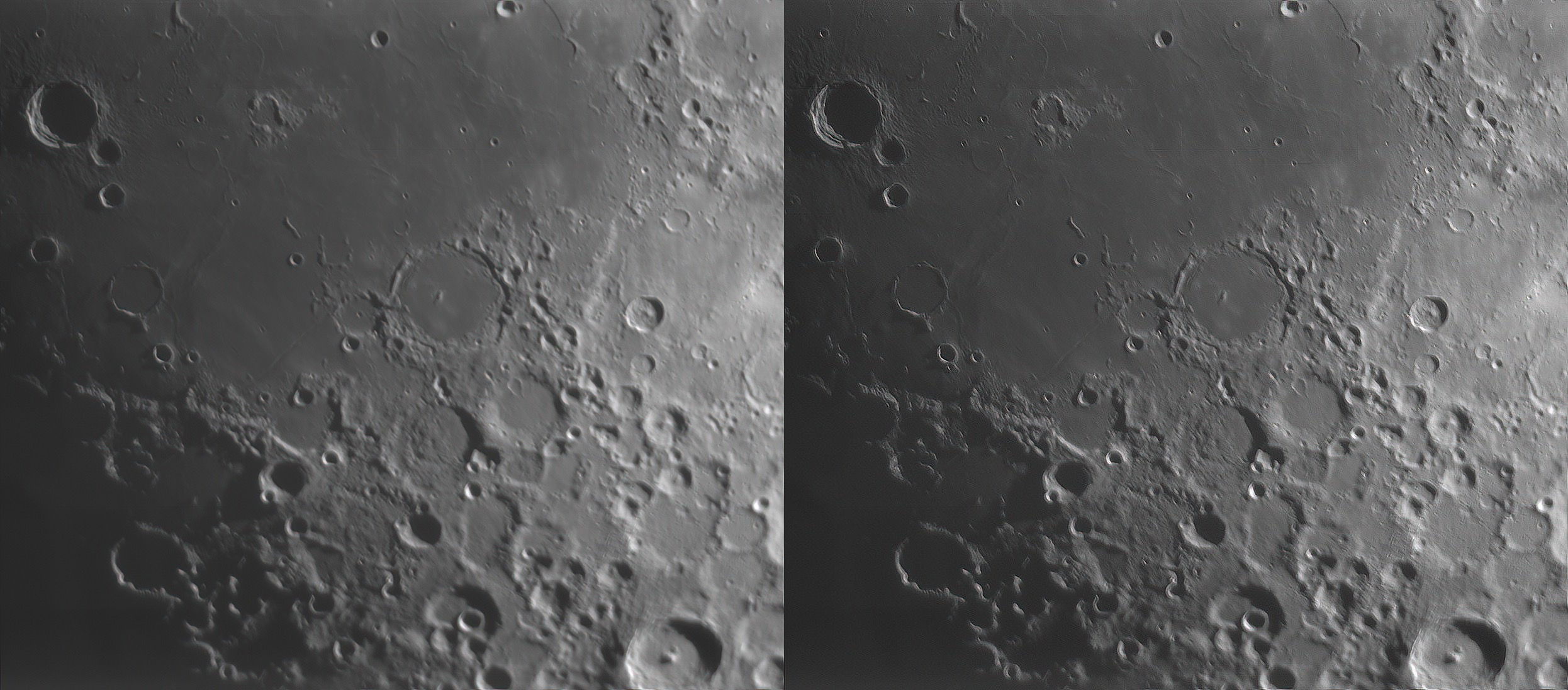

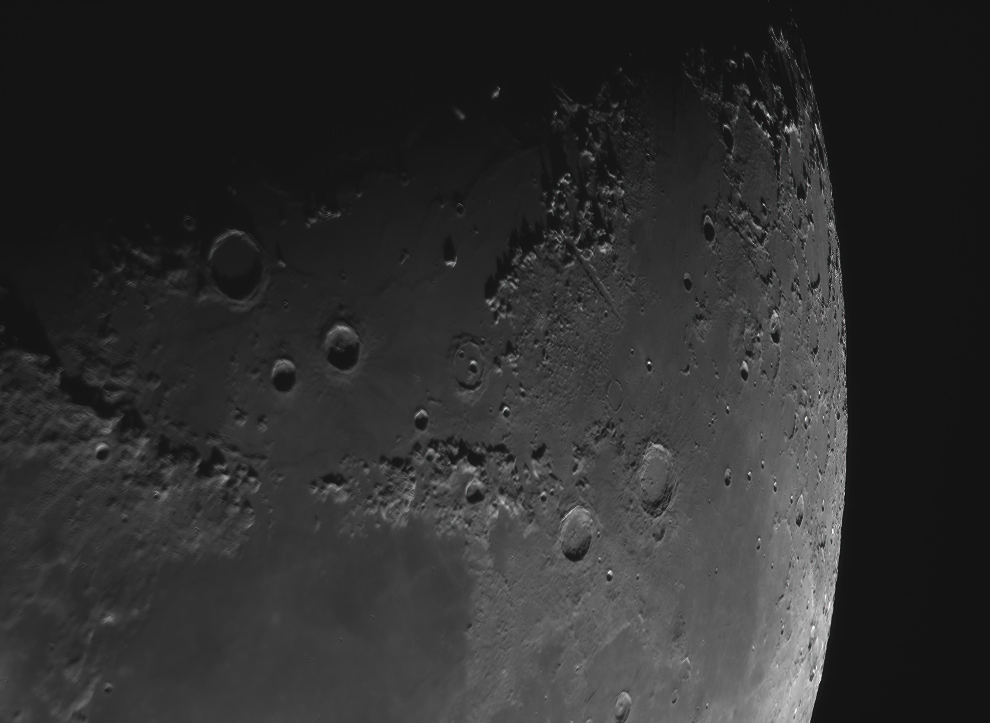

Après plusieurs semaines de temps degueu, comme partout je pense, ca finit enfin par se dégager un peu.
Hier soir, j'ai tenté, de jour (donc pas de vérif de collim), quelques plans lunaires, cette fois-ci avec l'ASI183MM.
C'est un peu mieux mais j'ai toujours ces zones floues. J'ai toutefois remarqué que mon filtre IR-cut avait du jeu, corrigé lors que je visse le filtre rouge. Serait-il possible qu'un léger plan incliné sur ce filtre créé ce fameux tilt ?
Avec une ROI
A gauche c'est plutôt horrible, mais à droite ca va
En full capteur
Je pense essayer de coller le filtre, on verra si ca corrige ca

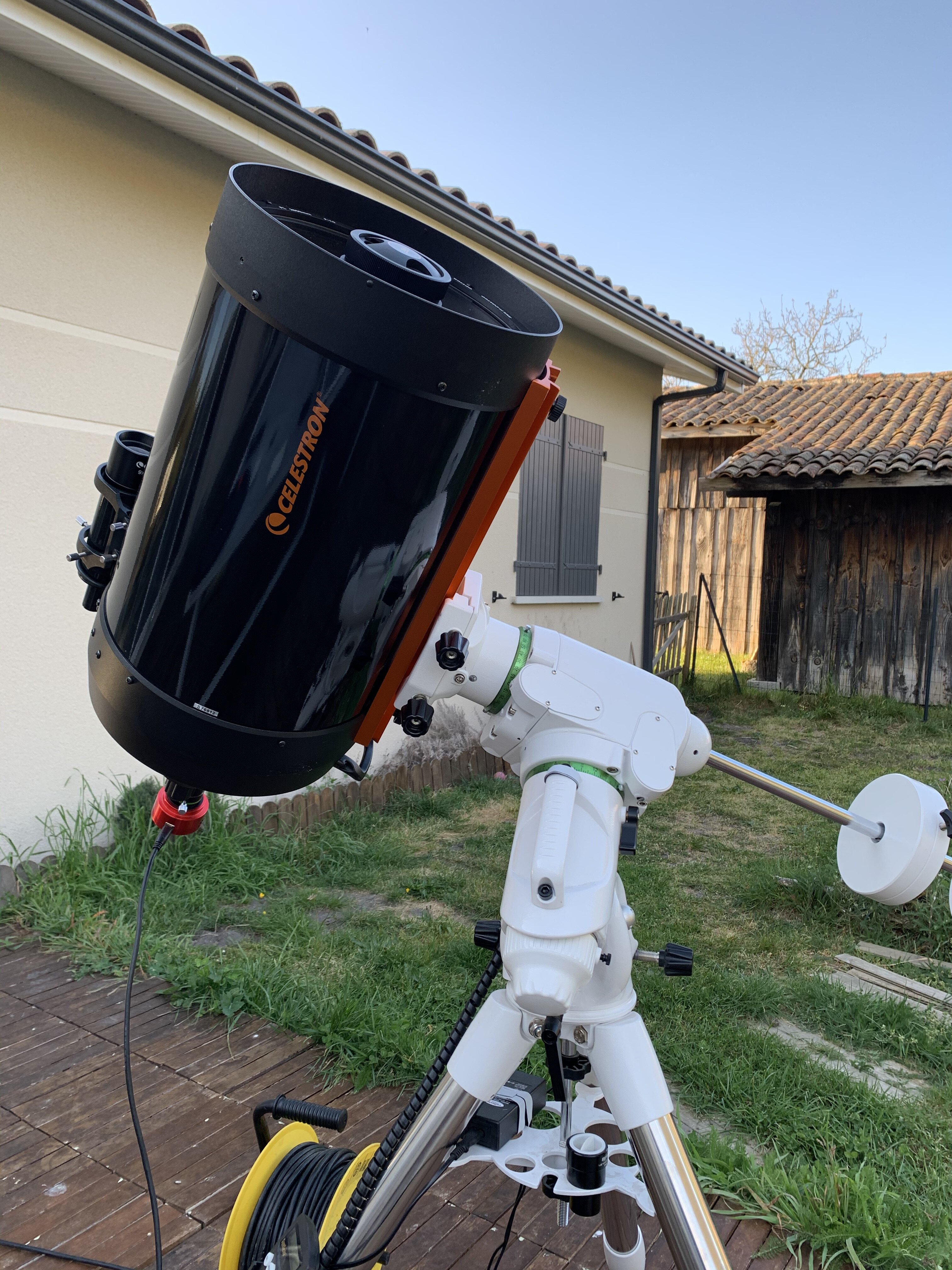

Je pense à du tilt dans le PO.
As tu une photo du PO et de la caméra dedans ?
Ça ressemble à un PO avec genre une ou 2 vis de serrage, qui met légèrement de travers le capteur.
Suffisant pour avoir ce gradient de netteté.
Ce serait intéressant de faire 2 films à la suite : caméra dans un sens et tournée de 90°.
Tu verras bien si le décalage de netteté suit ou pas la rotation de la caméra dans le PO.
Si c'est ça alors oriente toi vers ce genre d'accessoire:

Côté droit sur la 1e image c'est très net, tu y es presque 😋

C'est ca qui est d'autant plus rageant, c'est que je pourrais avoir de très bonnes images sans ce problème !
Je vais tester la méthode de seb, si c'est j'achèterai la bague, toujours des achats !
Serait-il possible que le tilt ne vienne pas du PO mais du capteur lui-même ?
Peut être qu'un essai avec un apn non défiltré serait une piste. Ou si tu as une autre cam sous la main...

Oui, mais honnêtement avec des capteurs aussi petits et un champ aussi réduit, vu la focale, je ne m'attendais pas à avoir du tilt.
Mais ce que dit seb est logique, surtout que dans le descriptif de la pièce qu'il a joint, PA indique que le PO n'est pas toujours centré sur les SCT, donc peut être que je ne peux même pas lutter sans remplacer
Ce qui est vraiment bête, c'est que la ROI était en plein milieu du capteur, si je l'avais décallé toute l'image aurait été nette 😂

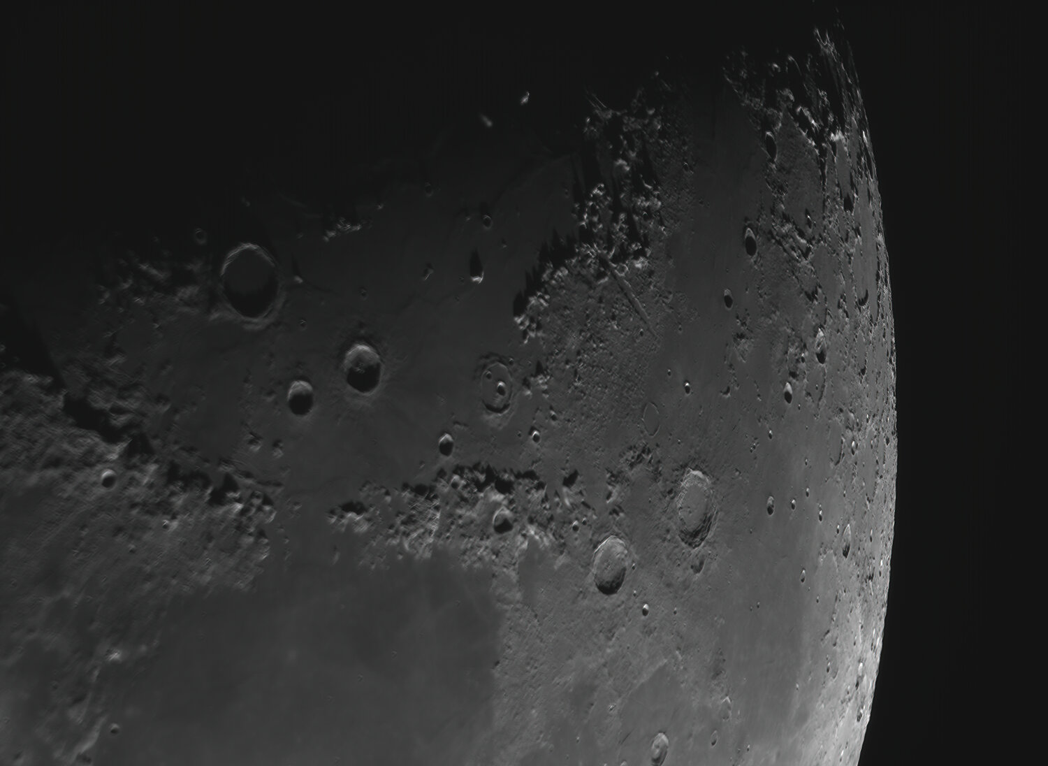

Bon je continue mes tests du C11, de façon décousue vu la météo.
Pendant la dernière lune, de jour, avec l'ASI183MM
picture-d15279be971ac539dc369c1d655e242f-original.thumb.jpg.30cb57ad94a21b88657bff59bf3947dc.jpg

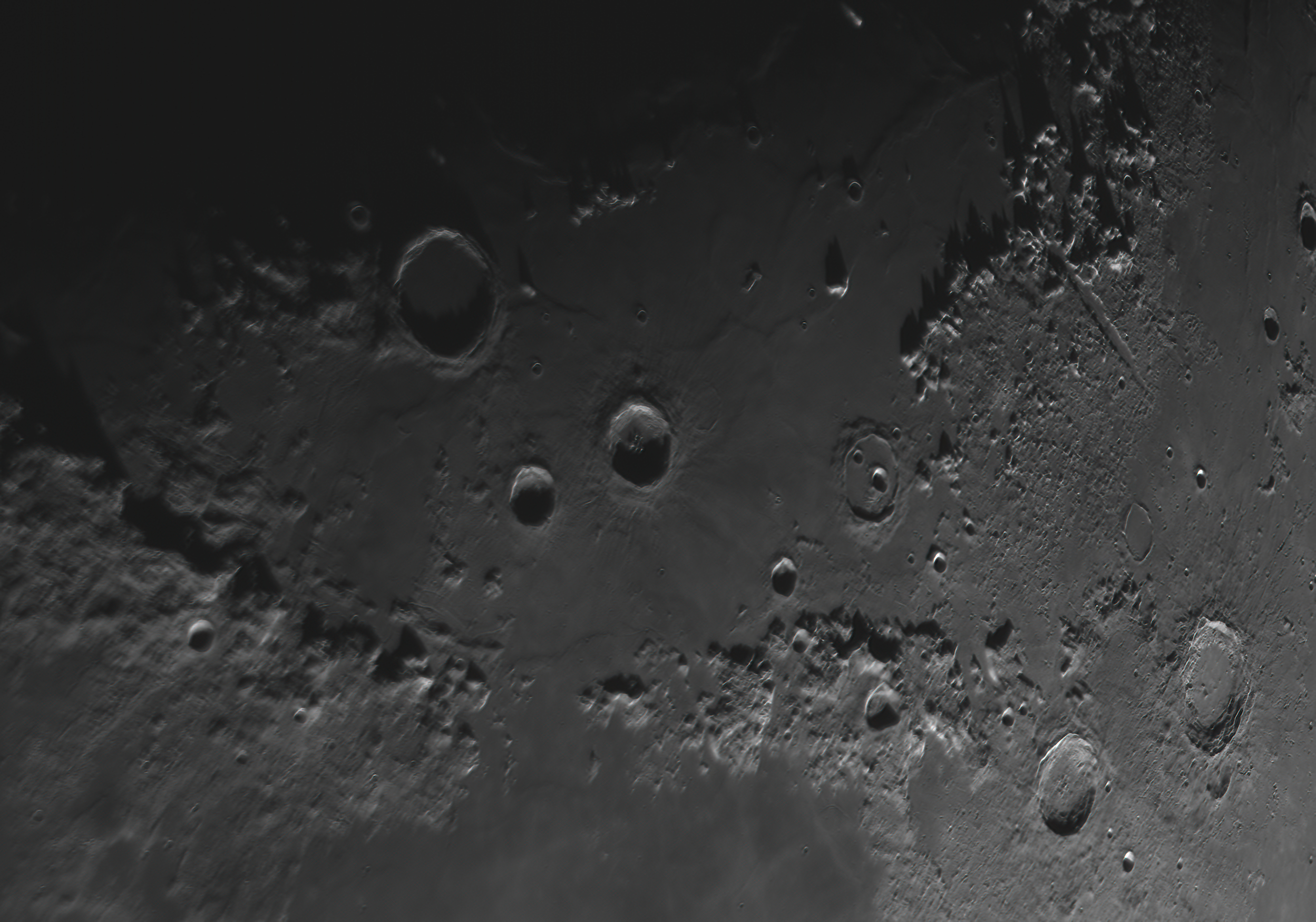

Un petit ROI (sans Barlow) toujours de jour ROI.thumb.jpg.4c1d38cc0e9c1803d5d999a9252d8204.jpg

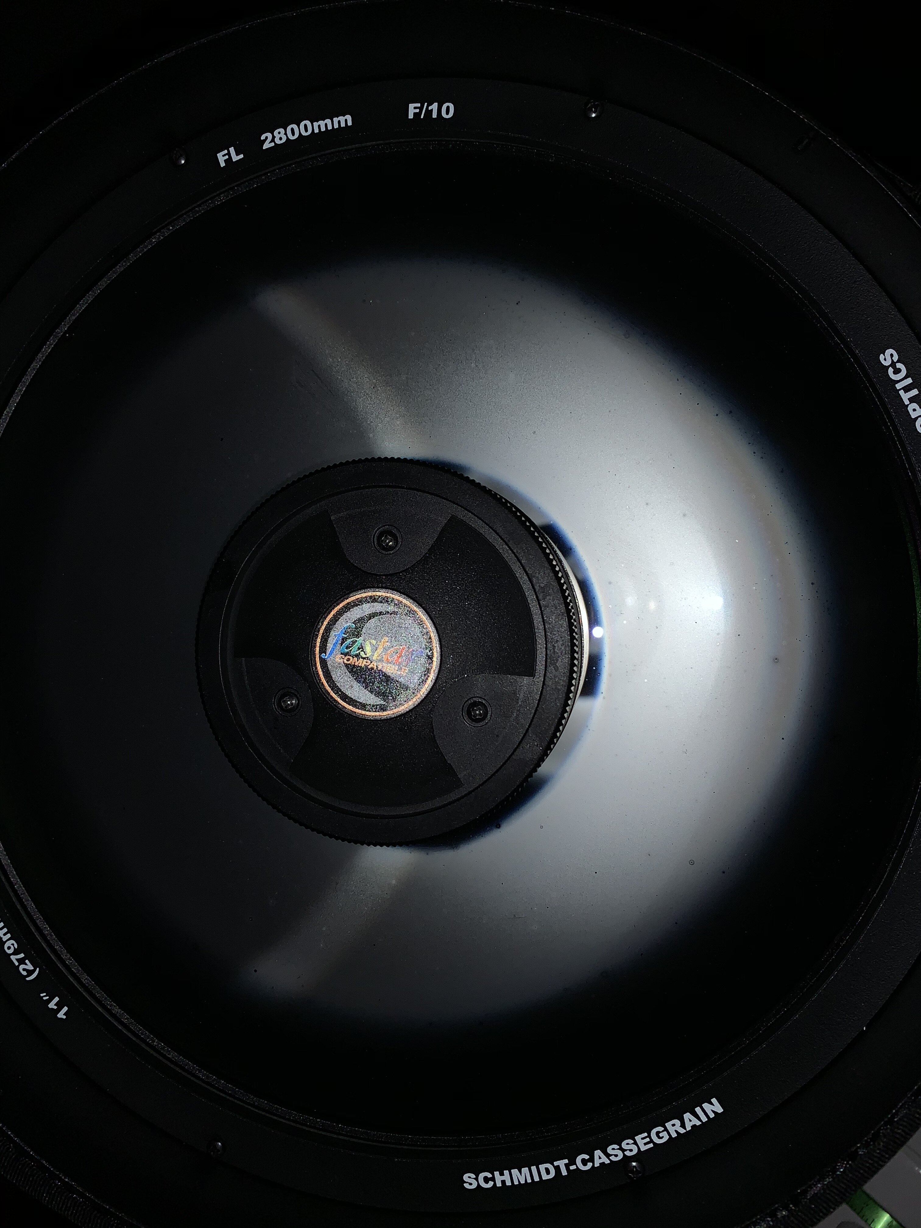

Malgré une résistance chauffante et un pare buée, voilà l'état de la lame (et à seulement 75% d'humidité, je n'ose pas imaginer les nuits à 95%)... IMG_2537.thumb.jpeg.066124d04daf4fe0367625909bb2cff9.jpeg
Ce qui donne, évidemment, des photos floues (ASI224MC sans ADC)
J'ai réessayé cette nuit, me suis levé à 3h, mais lame dans le même état malgré les protections donc tout remballé au bout d'une heure. Je voulais essayé un ADC fraichement acquis, ce sera pour une prochaine ! J'envisage de rajouter un pare buée avec résistance chauffante, peut être que 2 résistances chauffantes + Pare buée ca fonctionnera. Peut être en rajouter une petite autour du support du secondaire ?
Modifié par Drase
