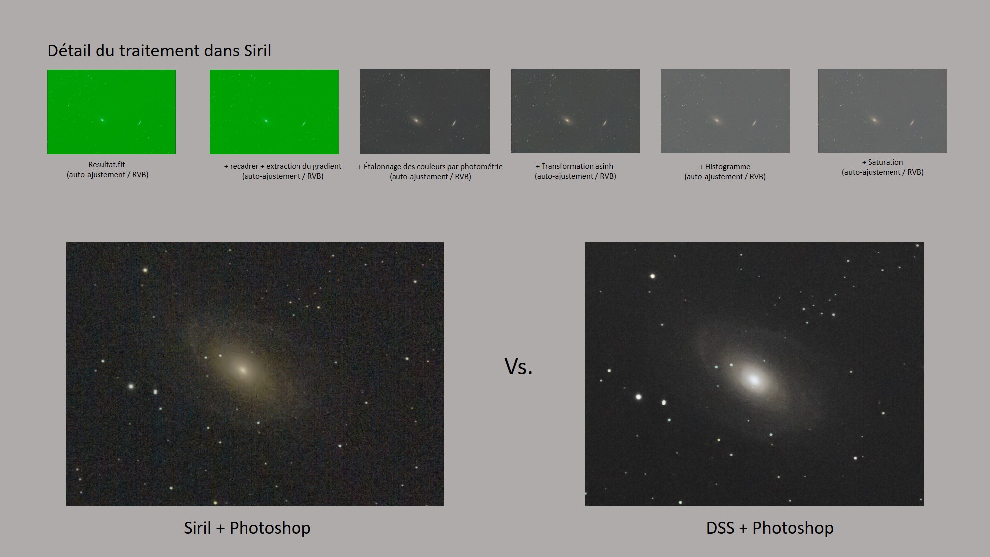

J'ai suivi vos conseils et me suis mis à SIRIL au lieu de DSS, en suivant à la lettre les tutos de Colmic. (Merci!)
Le résultat n'est pas probant pour l'instant: j'obtiens des images bien plus bruitées avec SIRIL qu'avec DSS. (+Photoshop dans les deux cas).
Mon impression est que le bruit fait son irruption à l'étape de l'étalonnage des couleurs par photométrie.
Comme toujours, je suis preneur de vos conseils pour dépasser le problème et tirer les bénéfices de ce passage à SIRIL.
Merci!
Deja sur ta frise en haut j’ai l’impression que tu as voulu dire que tu fais la transformation asinh et la transformation de l’histogramme en mode auto ajustement, c’est ça ? Tu ne peux donc pas avoir de bons résultats. Il faut être en mode linéaire, sinon tu ne vois pas ce que tu fais réellement, ce n’est qu’un mode de visualisation
Merci pour ta réponse. Non,  je fais bien ces transformations en mode linéaire (comme l’indique Colmic dans son tuto), je précisais juste le mode utilisé pour le screenshot.
Il y a pourtant bien un problème à cette étape, enfin c’est assez petit mais on a l’impression que ça se dégrade, pourtant on se rapproche justement de l’autoajustement, ou bien c’est voulu que ce soit plus clair ?
Je constate aussi que tu as omis la suppression du bruit vert
J'ai exactement le même souci en suivant le tuto très bien expliqué de Colmic.
A partir du moment où je fais l'étalonnage (photométrie ou manuellement via sélection de fond de ciel), l'image devient très bruitée, ça donne une impression d'image "quadrillée" à l'échelle du pixel.
Pour ôter tout problème lié à la prise de vue, j'ai récupéré une image brute stackée d'un astrophotographe ayant du bon matos et j'ai le même souci.
En faisant le traitement via Photoshop j'obtiens un résultat moins bruité. 🤔

J'ai moi aussi le même problème et je trouve que SIRIL donne des images finales plus bruitées que les autres logiciels tels que Astroart 7, IRIS ou DSS. Je trouve ça bien dommage car Siril est un très bon logiciel et simple d'utilisation et d'approche mais ça gâche tout avec ce bruit et depuis que j'ai ma 2600MC et que je fais mes essais d'utilisation, je commence à me poser des questions si je ne vais pas me mettre à apprendre Pix et traiter avec ce logiciel car certains qui utilisent Pix pour le traitement de leurs images faites avec des caméras cmos, ont de bien meilleurs résultats.

C'est pas possible que siril donne des images tellement plus bruitées. Ou alors vous faites un truc de travers quelquepart peut-être.
Les maths, ca reste des maths. Le bruit diminue avec la racine carré du nombre d'image.
Pour avoir testé APP et PI, a ce niveau la le bruit en sortie de stack est assez semblable. Pour peu, bien sur, de bien utiliser les softs.
Après, quand on ne fait que du script ... et sans lire les logs, on peut passer à côté de pleins de choses.
Un algorithme comme l'étalonnage des couleurs se contente d'appliquer un facteur multiplicatif sur les canaux ... C'est pas ça qui doit pourrir une image.
L'image que je vois en début de poste me fait pensé a une image brute .... car en plus on voit des trames. Regardez les images de @Colmic, elle ne me semble pas bruitées outre mesure.
Modifié par lock042

C’est clairement l’utilisateur (moi) et pas le logiciel qui est en cause. En revanche, est-ce que l’un de vous a une idée de ce que je fais mal pour arriver un résultat avec autant de bruit sur Siril?

J'ai juste l'impression que t'as travaillé sur une image brute et pas le résultat de stack. C'est assez étrange car cela m'étonnerait quand meme.
En même temps, avoir une idée sur des miniatures compressées en jpeg... c'est pas facile.

mais là il faudrait avoir les images en meilleure qualité et en plus grande taille pour en dire davantage.
