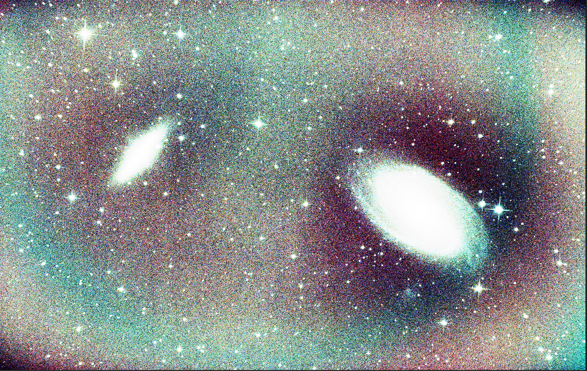

Me voilà encore sur le forum pour vous demander des conseils pour éviter ce qu'il m'arrive. Je commence à désespérer.
Après 2 nuits claires, sans vent ni nuages à l'horizon, je décide de faire sur 2 nuits M81-M82.
Seulement voilà, lors du traitement de l'image sous SiriL, j'obtiens ceci.
Je précise que j'ai refais l'alignement optique du miroir secondaire au chesire ( un peu difficile car je ne voyais pas les pattes du primaire dans l'oeilleton.. bref)
Quelqu'un peut me dire d'ou vient le problème?
Newton 200/1000 skywatcher
APN 70D non défiltré
Et puis c'est tout..
J'ai évidemment fais les DOF
100 Darks
100 Biases
50 Flats
230 Brutes X 65sec

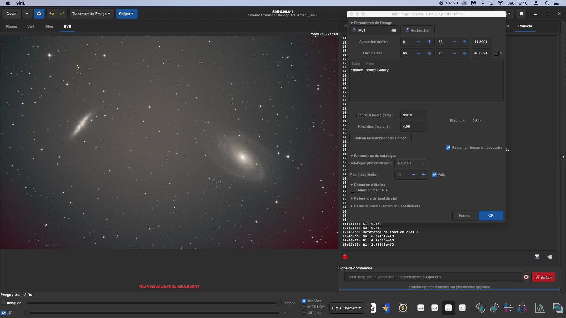

470219865_etalonnagedescouleursphotomtrie.thumb.png.4c07b7068ef0f63639e67d529466088c.png
Etalonnage des couleurs par photométrie

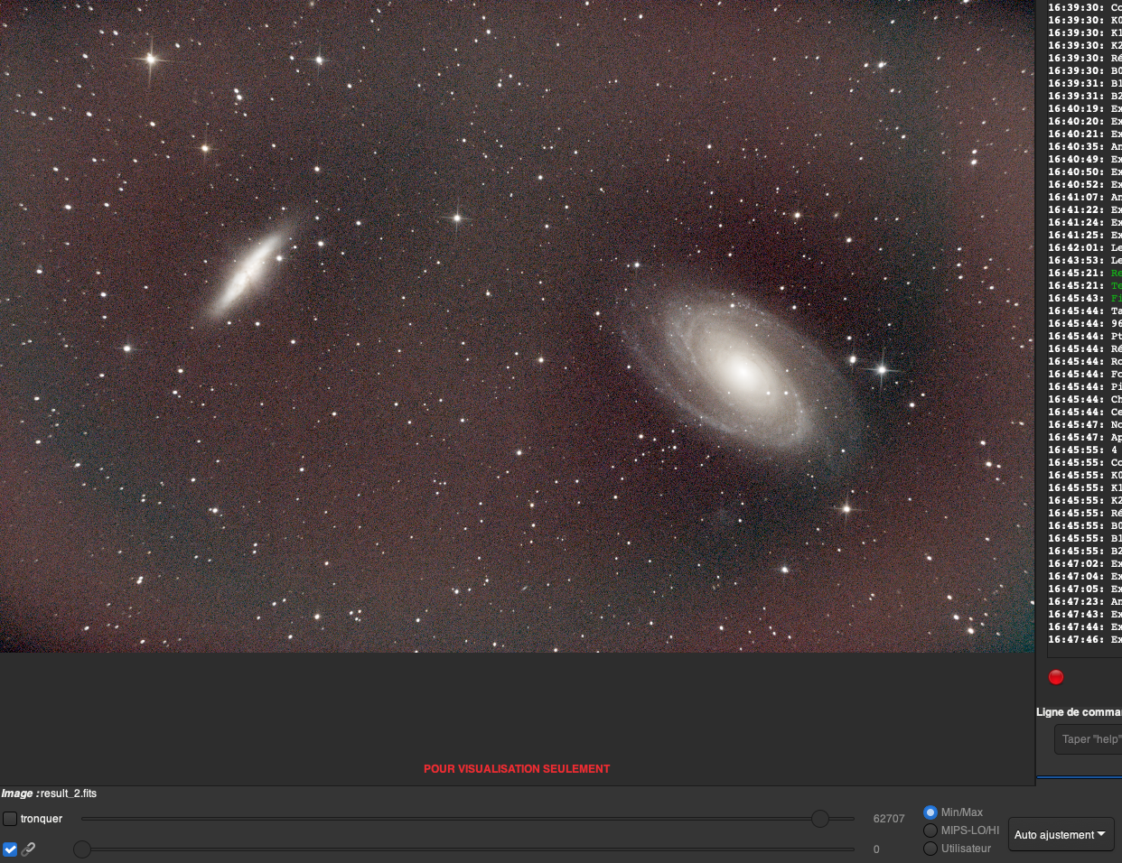

2145664035_Extractiondugradientmodehistogramme.png.6b3759229c37cfd2885957d8a3a6982e.png
Extraction du gradient mode histogramme ( un joli arc en ciel)
313620757_Extractiondugradientmodeauto-ajustement.png.954edf3363e898bfe2dfea04ad2c6f7b.png
Extraction du gradient mode auto ajustement.

à voir ta première image, j'en déduis que tu n'as pas fait de flats.
Dès lors l'extraction du gradient va être faussée par le vignetage sur les bords.

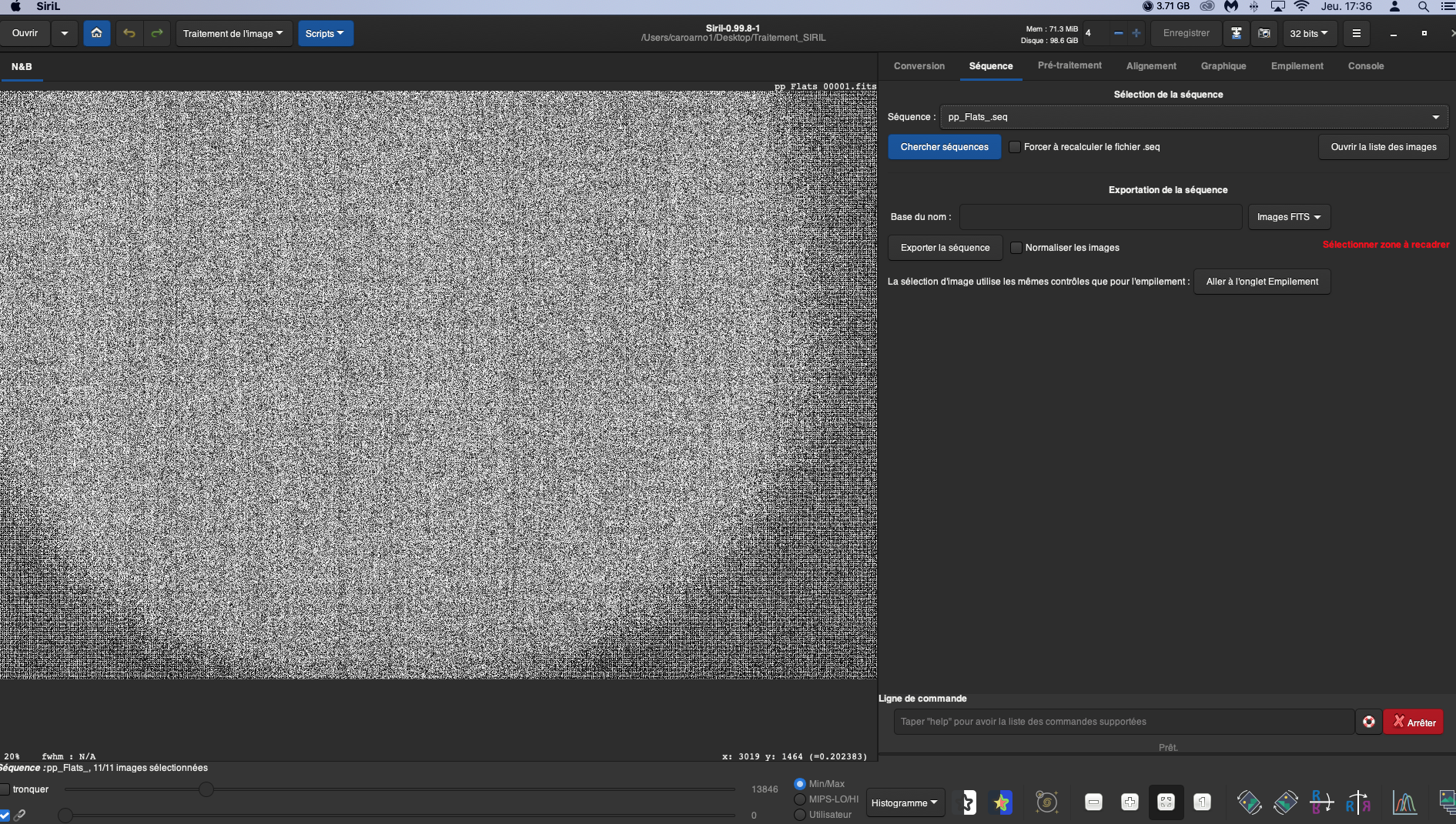

1472041668_Capturedcran2021-05-0617_36_51.thumb.png.47b792c3e7c0798d46fcfca98464bff7.png
pour exemple j'ai traité 10 offsets avec 10 flats et j'obtiens ceci:
Comment as-tu fait ton pré-traitement ? avec le script ou en manuel ?
On voit bien sur ta première image que ton flat n'a pas été soustrait, ou alors tes flats sont mauvais.
C'est l'inverse, on traite les flats avec les offsets

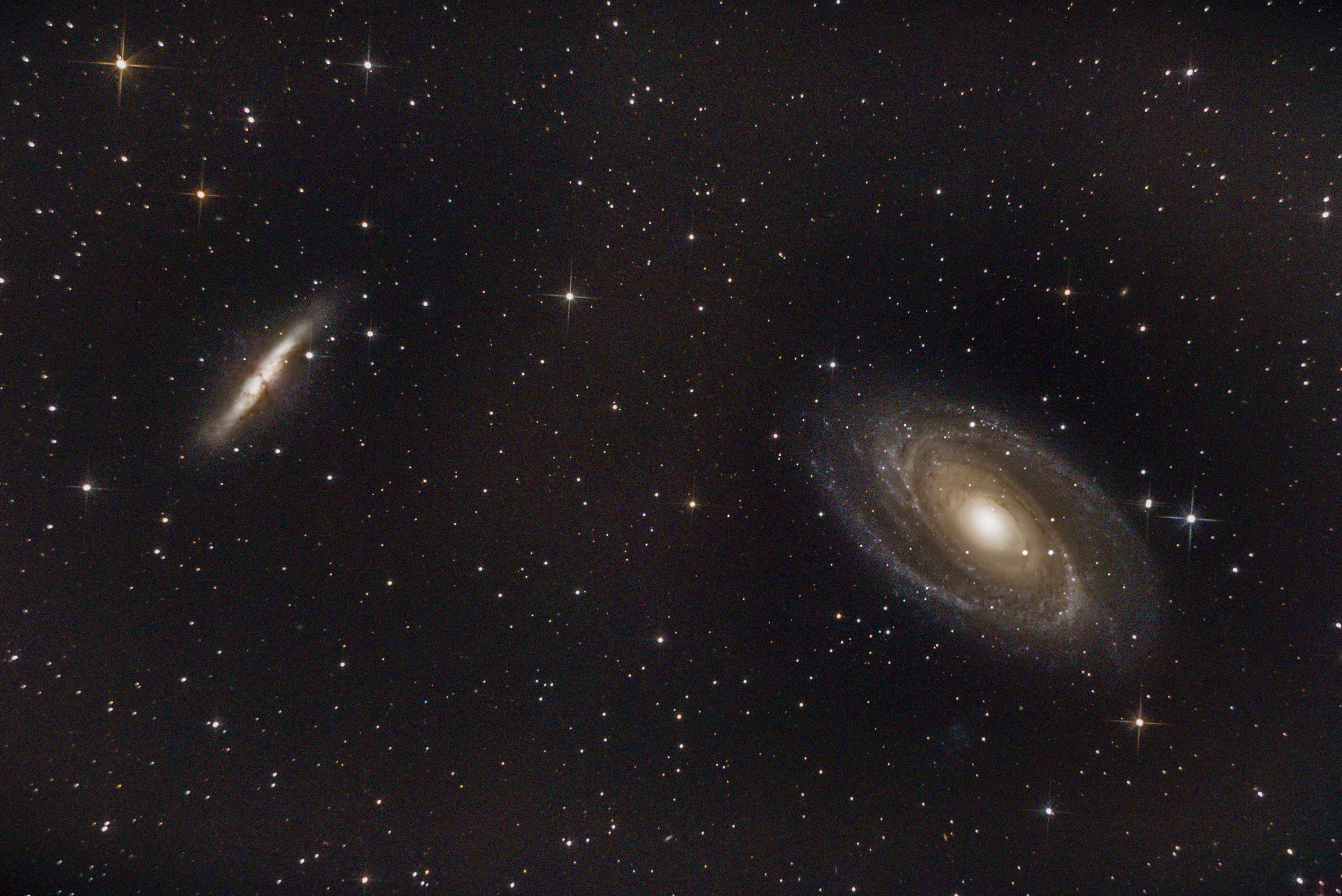

@LucaR J'ai regardé le sujet que tu as posté et ça s'est finalement bien terminé, ce qui n'est tjr pas le cas pour moi. Hier j'ai sorti le télescope en plein jour, pointage direction le soleil et t-shirt blanc sur le tube. J'ai fais 30 clichés au 2/3 de l'histogramme, temps d'exposition 1/500.
J'ai fais un script sous SiriL avec 250 Brutes, les fameux Flats, Darks et Biases. Et le résultat est pratiquement le même. Je met la photo après un bref traitement sous Lightroom. On peux bien voir le gradient et que le fond de ciel n'est pas uniforme. Alors faut aussi que je dise que lors de ma cession photo, M81 et M82 sont plein nord et j'ai une forte pollution lumineuse du à Avignon et L'isle sur la sorgue et que je n'ai aucun filtre pour stopper ça.  ( Serait-ce la solution?)

Faire des flats après coup ne peut de toute façon pas donner de bons résultats. Il faut les faire au moment de la session, juste avant ou juste après, en tout cas surtout sans rien toucher au setup entre les prises de vue et la prise des flats.
Le gradient dû a la PL c'est horrible à retirer oui. Il faut le supprimer avant empilement et repasser un coup après - mais ça suppose d'utiliser Siril en mode manuel pas avec scripts. Et même comme ça parfois il en reste et faut le virer en traitant le fond de ciel sous Photoshop - galère. Sinon en effet un filtre pourrait aider si ta PL est vraiment forte. A partir de Bortle 5 ou 6 ça devient même quasi indispensable. (A Bortle 4 on s'en passe encore la plupart du temps)
