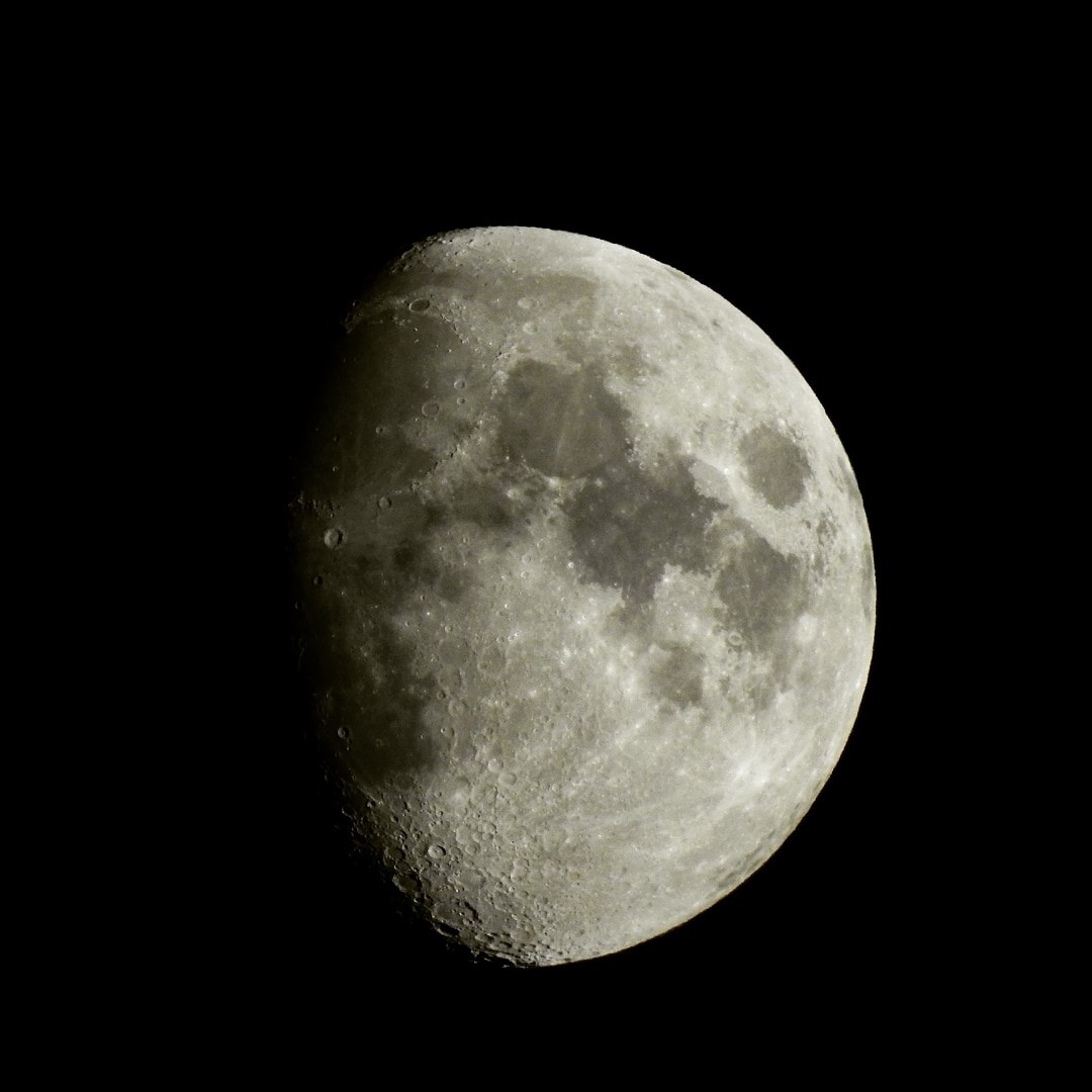

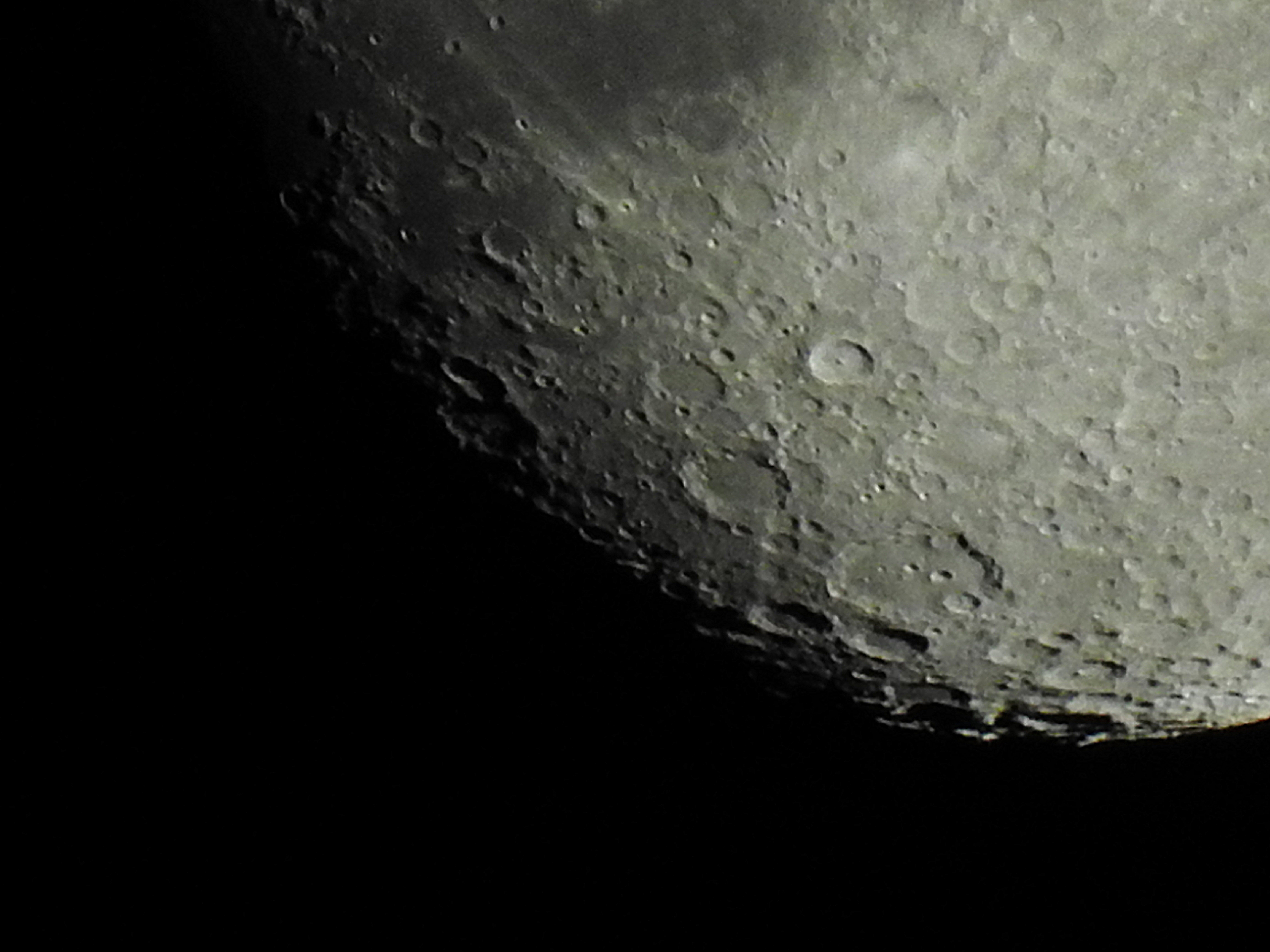

Je fini ce post en vous partageant quelques clichés de Jupiter et de la lune effectués à partir de vidéos du Coolpix p900 l'an dernier, traités sous PIPP et Registax puis convertis en Jpeg :
