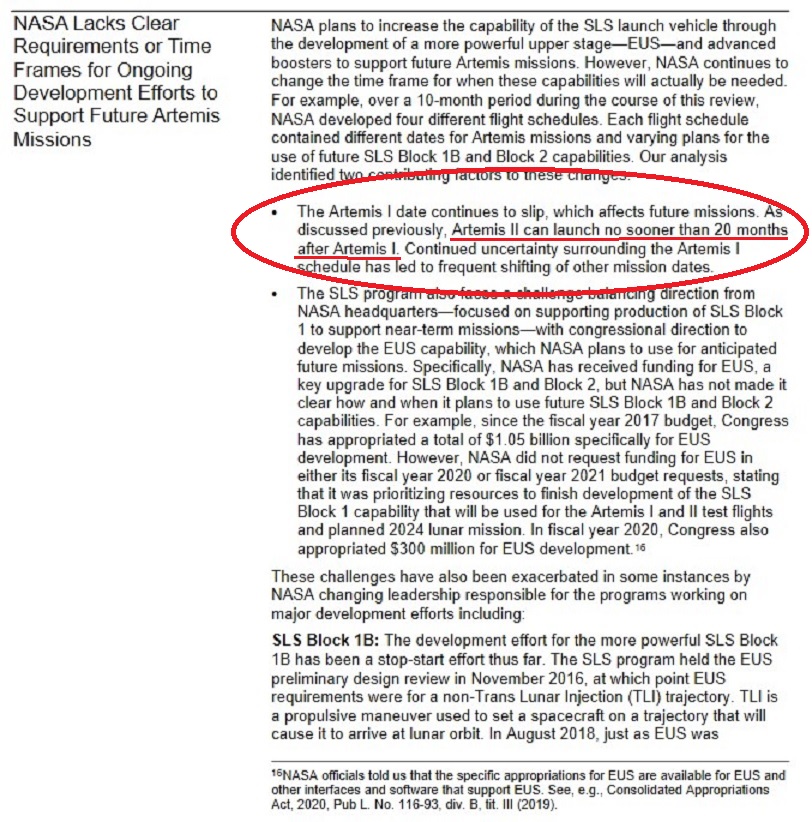

Il parait envisagé un délai de 20 mois entre la mission Artemis I (prévue début 2022) et la mission Artemis II.
C'est du moins l'opinion indiquée en décembre 2020 dans un rapport du GAO (U.S. Government Accountability Office ) une commission qui suit l'avancée des grands projets
.1639221384_Dlai20moispourlancementArtemisII.jpg.24cdb762c10be7c8ae38dab7cddbdab6.jpg
source : https://www.gao.gov/assets/gao-21-105.pdf     (p21)
Or on sait que dans les prévisions initiales , il était envisagé au moins un vol de SLS par an pour les premières missions.
Il est vrai que les glissements de dates (i.e retards) sont monnaie courante dans le spatial.
Mieux vaut cultiver la patience .... 😜
