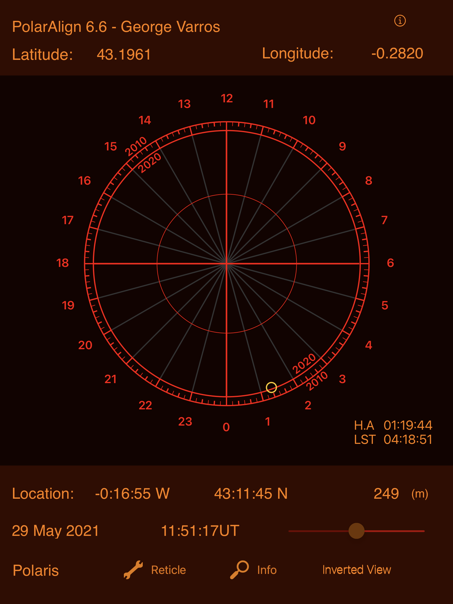

@Guillaumedu59 Un élément important à ne pas oublier pour une bonne mise en station est la position angulaire de la polaire sur le cercle autour du pôle nord céleste. Cette position est fonction de l’heure et de l’endroit où on installe la monture…
il existe plein de petites application pour tablettes / smartphone / ordinateur qui indique cette position.
Par exemple PolarAlign, comme sur l’image ci-dessous : le petit cercle jaune indique ou la polaire doit se situer sur le cercle rouge ⭕️.
Et si ta mise en station est bonne la polaire restera sur le cercle et en fera le tour en 24h moins epsilon.
