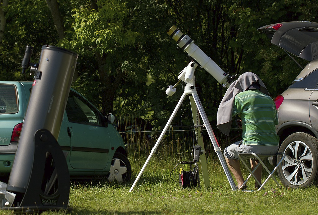

alors déjà, pour observer le Soleil, il faut donner à ses yeux un maximum de contraste, donc commence par recouvrir ta tête et la sortie de la lunette avec un voile opaque comme ceci :
Ça c'est la base d'une bonne observation solaire. Et puis être à l'aise pour observer aussi, donc assis.

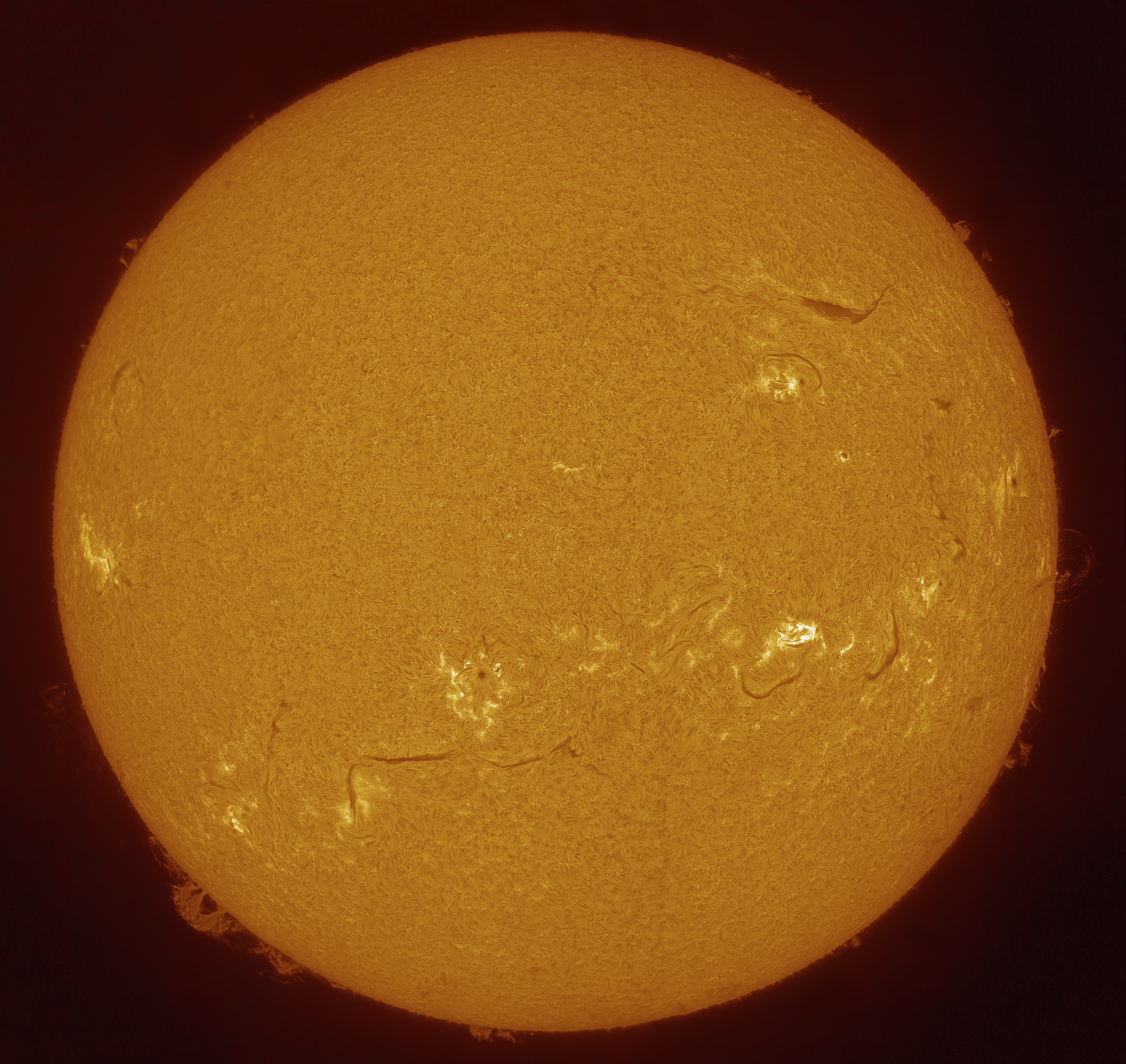

Voici ce que tu pourras observer quand le Soleil remontera vers son maximum dans quelques années (maximum prévu autour de 2024-2025) : tu peux cliquer dessus pour la voir en détails :)
Ca c'est une image qui date du dernier maximum en 2013.
Sur cette image on a à peu près tout ce qu'il est possible de voir sur le Soleil à savoir :
- des grosses protus stagnantes sur le limbe à 7 heures
- des boucles magnétiques très rares à 3 heures
- des protus en suspension à 4 heures  et 8 heures
- les spicules sur tout le limbe (les petits cils qu'on voit sur le bord du Soleil en grossissant beaucoup)
- des taches solaires un peu partout sur la surface
- des flares (zones brillantes) avec une durée de vie très courte (moins d'une heure) dont on peut voir parfois l'évolution quasiment à l'oeil
- et enfin des filaments un peu partout sur la surface (qui sont en fait des protus vues de dessus)
Voilà ce à quoi tu peux t'attendre dans quelques années :)

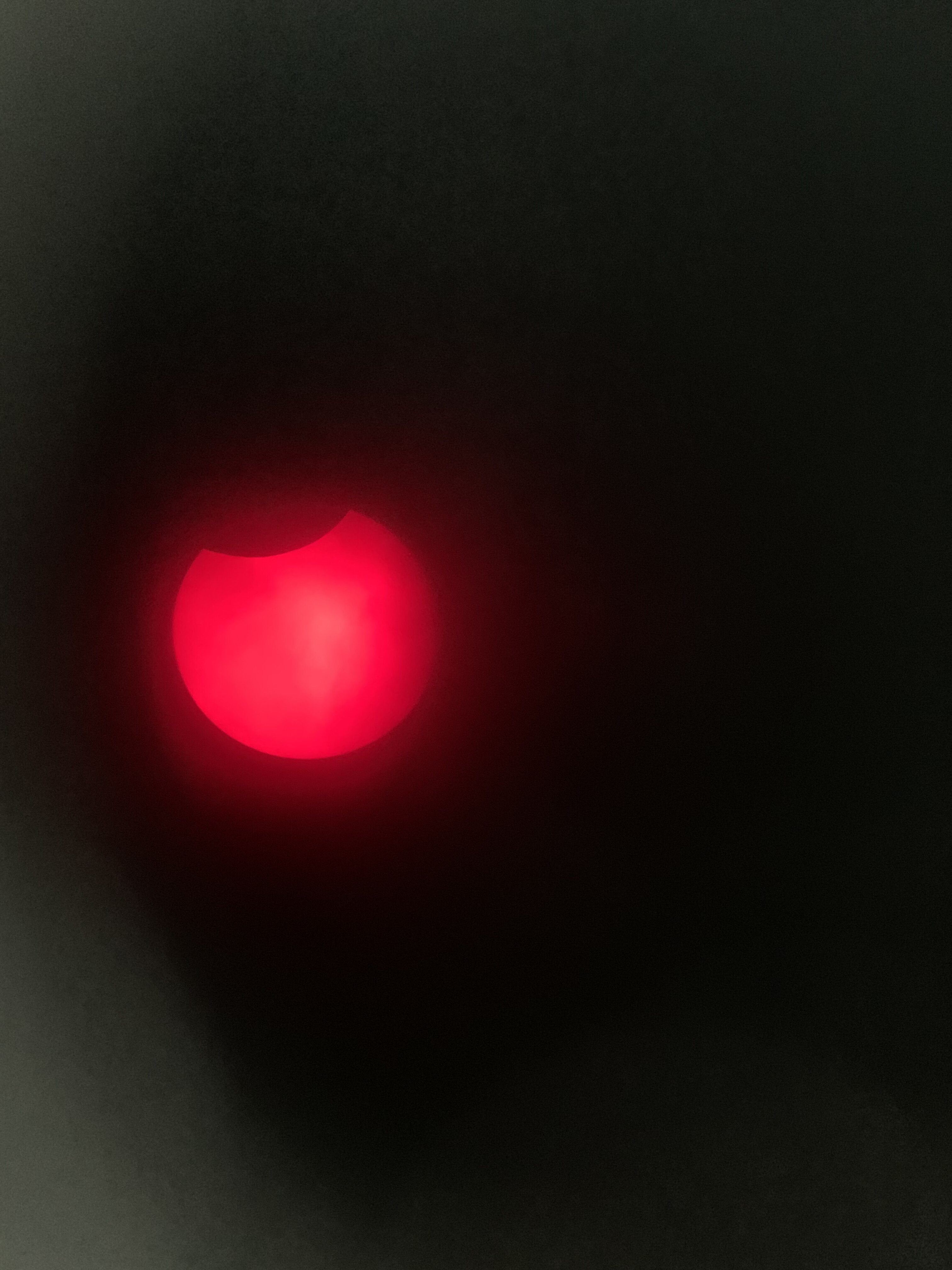

Merci à tous, c’est bien ce que je pensais il y’a une courbe d’apprentissage et je n’en suis qu’au tout début !
Bon ce matin, je l’ai tout de même utilisé pour une petite photo souvenir à main levée avec un iPhone.
Notre étoile semble rouge de honte que tu l'aies ainsi surprise, ainsi écornée, au débotté. ;):)
Dans peu de temps, tu maîtriseras, tu verras.
