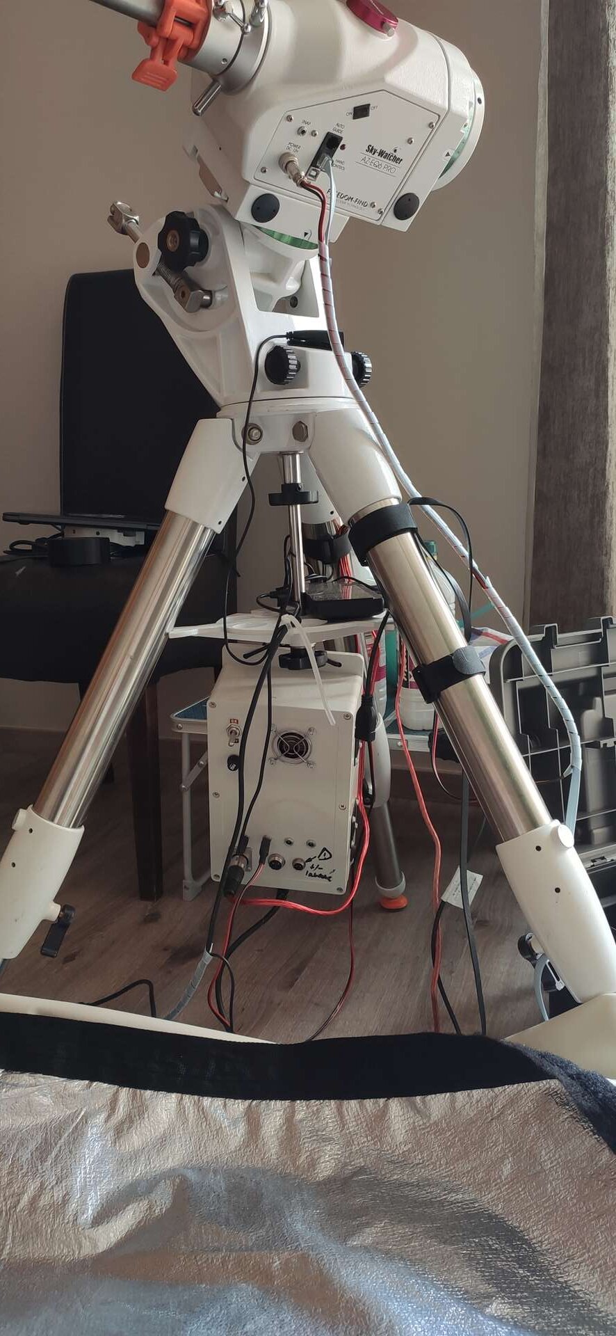

Il y a également une boite d'alim faite à partir d'une alim de PC et un hub USB, rien à signaler non plus. Je viens justement de rentrer la monture pour petite révision, j'en ai profité pour nettoyer la bâche.

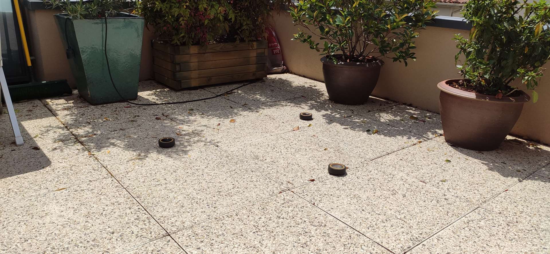

Elle l'est nickel ! Elle a été stockée sous cette bâche continuellement depuis le 04/01/2020 pour être précis et je l'ai rentrée hier, hub USB et alim électrique compris. Précision, le sol est un dallage 50x50 posé sur des socles. L'eau ne stagne pas dessus, elle coule entre chaque dalle puisqu'il n'y a pas de joints.

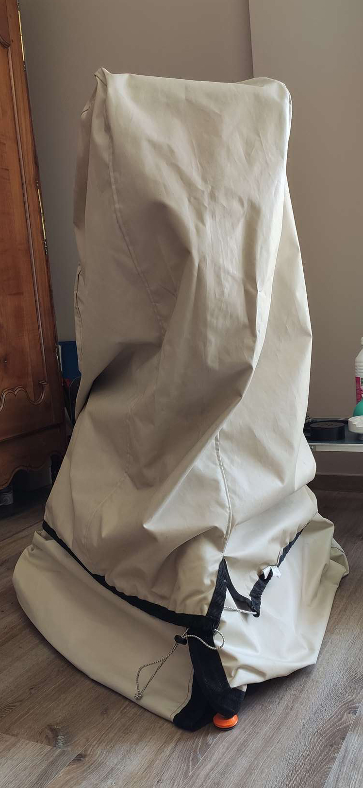

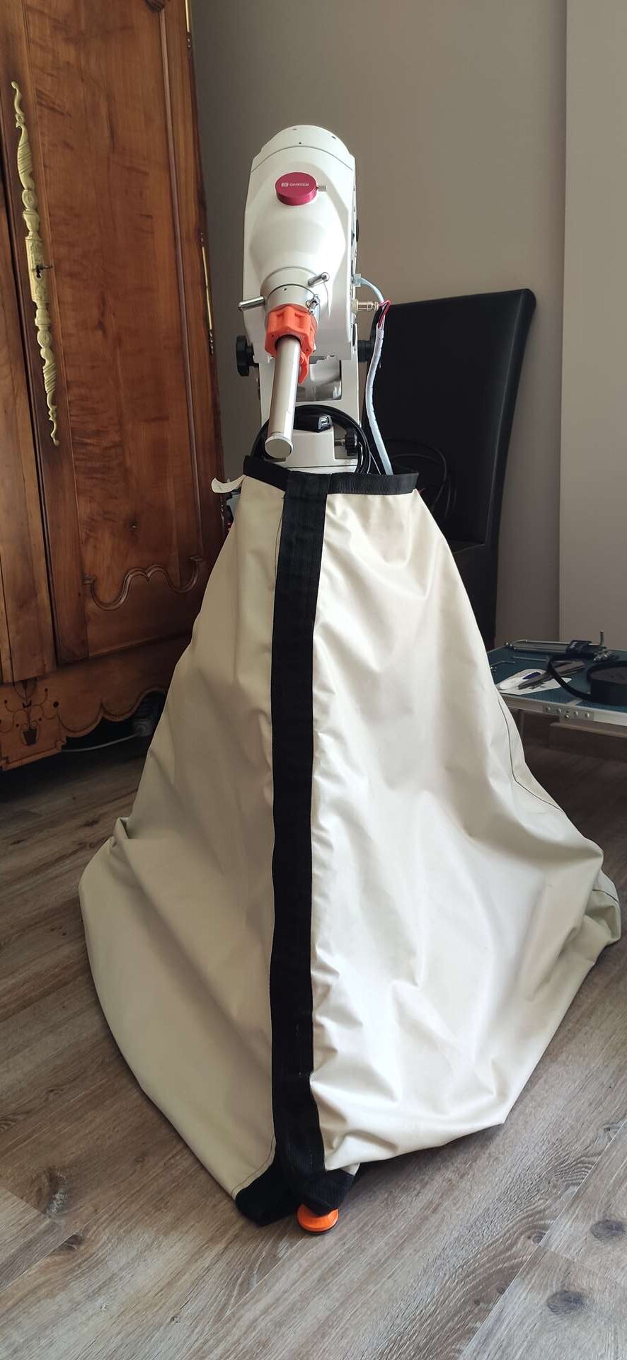

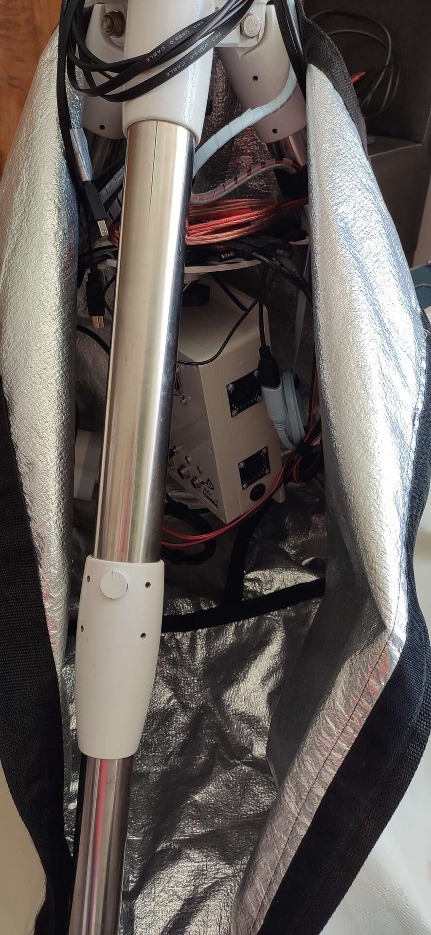

Ma configuration stockage sans instrument (90% du temps) avec la bâche de trépied repliée dessous.
1740563680_telegizmos(2).thumb.jpg.67153a633644a92f9af3cf3d99a39183.jpg 1089985865_telegizmos(3).thumb.jpg.29d4f88a9ceaeb82634b0ca3e34a87e6.jpg 169958349_telegizmos(4).thumb.jpg.d94490e448777334ab9742b24cad1211.jpg
Le tout posé sur des plots anti vibrations qui éloignent également le trépied de l'humidité du dallage.

Merci pour tes photos !
Ca me donne un très bon exemple. 👍
La bâche monture + trépied ça a l'air pas mal efficace en effet.

Un truc que j'ai vu il y a quelques semaines, l'intérieur de la bâche est un peu fragile, si on accroche, ça déchire. La cause est très probablement liée justement au fait que j'enlève le tube et que la partie qui serre la queue d'aronde a des coins saillants. Maintenant je mets une bâche de BBQ avant la télégizmos uniquement pour protéger... la bâche :)
Une bache pour proteger la bache original 😁😁
