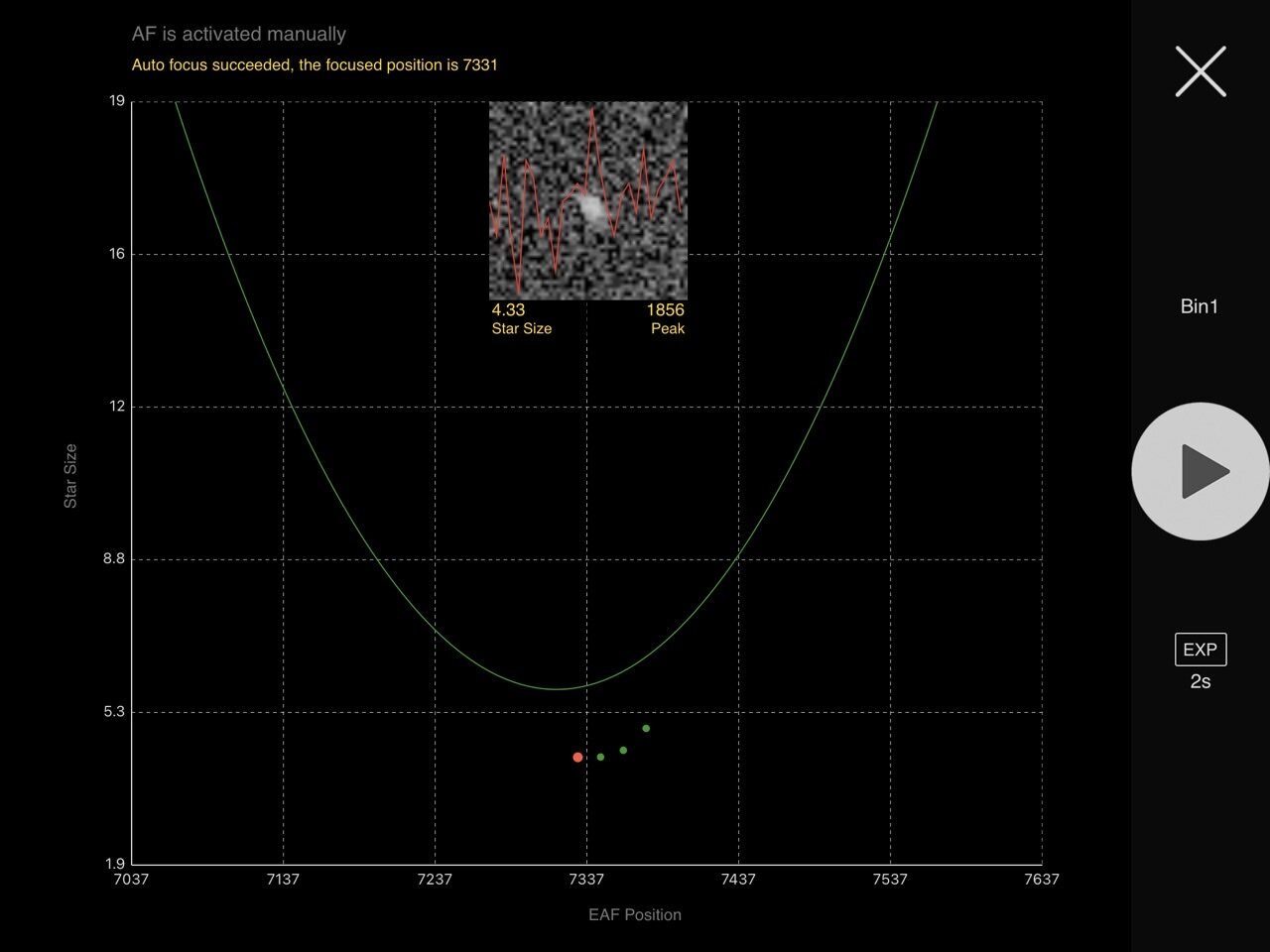

Sur la copie d’écran ci dessous on voit la courbe en V réalisée lors de son étalonnage (en déplaçant le focuser de la droite vers la gauche) puis les points de réglage finaux toujours en se déplaçant de la droite vers la gauche avec le point rouge correspond à la validation de la mise au point.

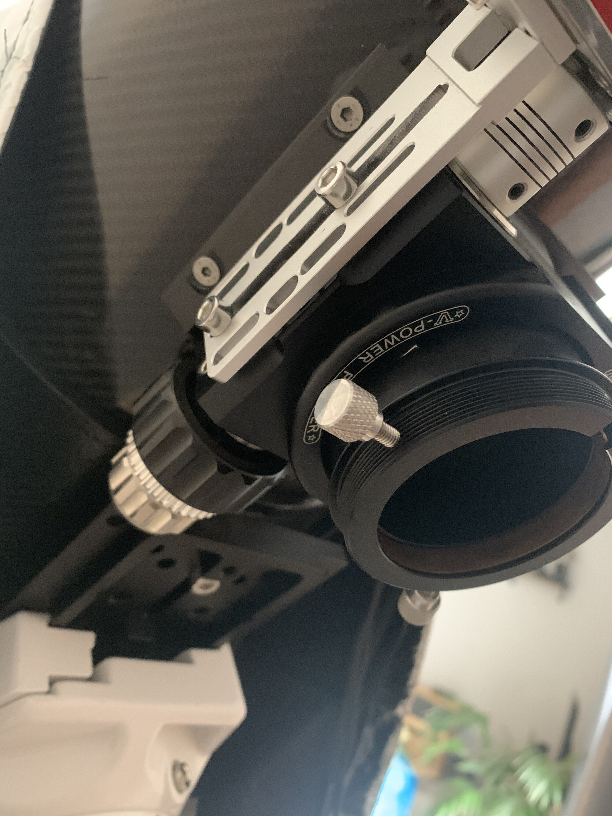

Oui mais ca c'est un soucis pour moi, avec le correcteur coulissant dans le PO le point de MAP est très variable. Et je ne peux pas le mettre en vissant, le correcteur sortira bien trop du foyer, et si je le rentre entièrement une grosse partie est sur le chemin optique primaire/secondaire 😕

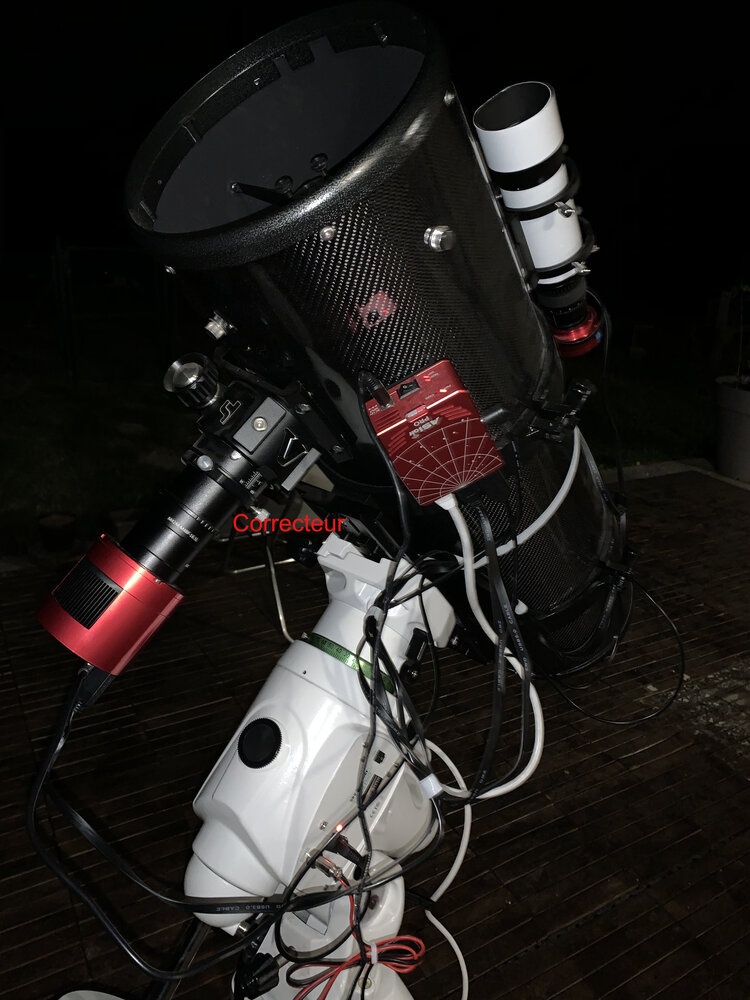

Pas normal ça. Comment fais-tu alors pour connaître précisément ton bacfocus au correcteur ?
T'as des photos de ton montage à nous montrer ? Ca m'inquiète tout ça :D
  Le 12/07/2021 à 08:59, Colmic a dit :
Voir davantage
Le tirage ne bouge pas, seulement le correcteur qui coulisse dans le PO, et est tenu par 3 vis. Pas l'idéal pour le tilt et aberration mais pas trop le choix
Voir davantage
Oulah, ce que je n'ai pas dit là 😅 Voici
On voit pas bien sur la photo mais le correcteur est très grand, en l'état actuel du montage il remonte jusqu'au bord du PO, et si je l'avance encore il créé une diffraction sur les images, qui sera visible sur les étoiles
Petite question subsidiaire par rapport à la vidéo, le comparateur, ca se connecte comment sur le PO ? (oui je suis très bricoleur vous l'aurez tous deviné).
Je peux simplement le poser sur la molette démultiplié ? Parce que je ne pense pas avoir à la tige qui engendre le mouvement du PO

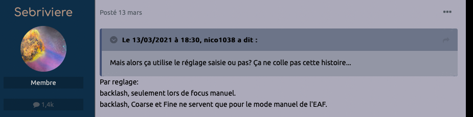

Tu es sûr de toi pour le backlash ? Il y en a plusieurs qui disent que ce réglage n'est pas utilisé par l'asiair en automatique, seulement en manuel. A priori info de ZWO
Modifié par Drase
  Le 12/07/2021 à 09:17, Drase a dit :
Voir davantage
Je te montre le log de ma dernière image réalisée dans mon jardin.
En gros, il garde en mémoire la valeur de focus qu'il avait (au début de l'autorun 2869, puis au second refocus 2857).
A partir du moment où il conserve une valeur en mémoire, cette valeur doit être reproductible.
Par exemple, si pour une raison ou une autre, il plante son autofocus, il reviendra à la valeur qu'il avait en mémoire avant l'autofocus.
Si ton backlash n'est pas réglé, alors il est impossible de retomber sur la valeur exacte puisque l'EAF aura glissé.
Dans l'absolu, l'ASiair n'a pas besoin de connaître le backlash pour faire son autofocus, ça c'est vrai, mais dans les faits je peux t'assurer que ça marche bien mieux avec le réglage effectué que sans, surtout dans le cas d'un autofocus automatique tous les xx degrés.

2021/06/25 00:03:37 Calculate V-Curve: detect and calculate star size 9.9 ,  EAF position 2769
2021/06/25 00:03:44 Find Focus Point
2021/06/25 00:03:54 Calculate Focus Point: detect and calculate star size 5.6 ,  EAF position 2897
2021/06/25 00:04:05 Calculate Focus Point: detect and calculate star size 4.8 ,  EAF position 2887
2021/06/25 00:04:15 Calculate Focus Point: detect and calculate star size 3.9 ,  EAF position 2877
2021/06/25 00:04:25 Calculate Focus Point: detect and calculate star size 3.0 ,  EAF position 2867
2021/06/25 00:04:36 Calculate Focus Point: detect and calculate star size 2.6 ,  EAF position 2857
2021/06/25 00:04:36 Auto focus succeeded, the focused position is 2857
2021/06/25 00:04:36 [AutoFocus|End] Auto focus succeeded
2021/06/25 00:04:44 [Guide] ReSelect Guide star
2021/06/25 00:04:46 [Guide] Start Guiding
2021/06/25 00:04:51 [Guide] Guide Settle
2021/06/25 00:04:54 [Guide] Settle Done
2021/06/25 00:04:54 Exposure 180S image 11#
2021/06/25 00:07:57 Exposure 180S image 12#
2021/06/25 00:10:59 Exposure 180S image 13#
2021/06/25 00:14:02 Exposure 180S image 14#
2021/06/25 00:17:05 Exposure 180S image 15#
2021/06/25 00:20:07 [Guide] Dither
2021/06/25 00:20:07 [Guide] Dither Settle
2021/06/25 00:20:57 [Guide] Settle Done
2021/06/25 00:20:58 Exposure 180S image 16#
2021/06/25 00:24:00 Exposure 180S image 17#
2021/06/25 00:27:03 Exposure 180S image 18#
2021/06/25 00:30:06 Exposure 180S image 19#
2021/06/25 00:33:09 Exposure 180S image 20#
2021/06/25 00:36:12 [Guide] Dither
2021/06/25 00:36:12 [Guide] Dither Settle
2021/06/25 00:36:51 [Guide] Settle Done
2021/06/25 00:36:51 Exposure 180S image 21#
2021/06/25 00:39:53 Exposure 180S image 22#
2021/06/25 00:42:56 Exposure 180S image 23#
2021/06/25 00:45:59 Exposure 180S image 24#
2021/06/25 00:49:01 Exposure 180S image 25#
2021/06/25 00:52:04 [Guide] Dither
2021/06/25 00:52:04 [Guide] Dither Settle
2021/06/25 00:52:12 [Guide] Settle Done
2021/06/25 00:52:12 Exposure 180S image 26#
2021/06/25 00:55:15 Exposure 180S image 27#
2021/06/25 00:58:18 Exposure 180S image 28#
2021/06/25 01:01:20 Exposure 180S image 29#
2021/06/25 01:04:23 Exposure 180S image 30#
2021/06/25 01:07:26 [Autorun|End] Finish Autorun
Log disabled at 2021/06/25 01:07:26
Log enabled at 2021/06/25 01:09:48
2021/06/25 01:09:48 [Autorun|Begin] NGC6888 Start
2021/06/25 01:09:48 Target RA:20h13m0s DEC:+38°22'42"
2021/06/25 01:09:48 Exposure 180S image 1#
2021/06/25 01:12:51 Exposure 180S image 2#
2021/06/25 01:15:54 Exposure 180S image 3#
2021/06/25 01:18:56 Exposure 180S image 4#
2021/06/25 01:21:59 Exposure 180S image 5#
2021/06/25 01:25:02 [Guide] Dither
2021/06/25 01:25:02 [Guide] Dither Settle
2021/06/25 01:25:42 [Guide] Settle Done
2021/06/25 01:25:42 Exposure 180S image 6#
2021/06/25 01:28:44 Exposure 180S image 7#
2021/06/25 01:31:47 Exposure 180S image 8#
2021/06/25 01:34:50 Exposure 180S image 9#
2021/06/25 01:37:53 Exposure 180S image 10#
2021/06/25 01:40:55 [Guide] Dither
2021/06/25 01:40:55 [Guide] Dither Settle
2021/06/25 01:41:03 [Guide] Settle Done
2021/06/25 01:41:04 Exposure 180S image 11#
2021/06/25 01:44:06 Exposure 180S image 12#
2021/06/25 01:47:09 Start Tracking
2021/06/25 01:47:09 [Guide] Start Tracking failed
2021/06/25 01:47:09 [Guide] Stop Guiding
2021/06/25 01:47:09 [AutoFocus|Begin] Run AF when temperature changed 3.96901e+259 degrees, 13.94℃ changed to 12.87℃, exposure 2s Bin1, temperature 12.87℃
2021/06/25 01:47:09 Find Focus Star
2021/06/25 01:47:26 Find Focus Star: detect and calculate star size 3.6 ,  EAF position 2857
2021/06/25 01:47:26 Find Focus Star: finding appropriate stars star size 3.6
2021/06/25 01:47:42 Find Focus Star: detect and calculate star size 13.5 ,  EAF position 2957
2021/06/25 01:47:42 Calculate V-Curve
2021/06/25 01:47:51 Calculate V-Curve: detect and calculate star size 11.8 ,  EAF position 2957
2021/06/25 01:48:00 Calculate V-Curve: detect and calculate star size 11.5 ,  EAF position 2937
2021/06/25 01:48:10 Calculate V-Curve: detect and calculate star size 10.4 ,  EAF position 2917
2021/06/25 01:48:20 Calculate V-Curve: detect and calculate star size 8.3 ,  EAF position 2897
2021/06/25 01:48:30 Calculate V-Curve: detect and calculate star size 5.8 ,  EAF position 2877
2021/06/25 01:48:41 Calculate V-Curve: detect and calculate star size 3.8 ,  EAF position 2857
2021/06/25 01:48:51 Calculate V-Curve: detect and calculate star size 2.3 ,  EAF position 2837
2021/06/25 01:49:01 Calculate V-Curve: detect and calculate star size 2.6 ,  EAF position 2817
2021/06/25 01:49:11 Calculate V-Curve: detect and calculate star size 7.1 ,  EAF position 2777
2021/06/25 01:49:21 Calculate V-Curve: detect and calculate star size 9.0 ,  EAF position 2757
2021/06/25 01:49:31 Calculate V-Curve: detect and calculate star size 10.6 ,  EAF position 2737
2021/06/25 01:49:38 Find Focus Point
2021/06/25 01:49:48 Calculate Focus Point: detect and calculate star size 5.1 ,  EAF position 2872
2021/06/25 01:49:59 Calculate Focus Point: detect and calculate star size 4.4 ,  EAF position 2862
2021/06/25 01:50:10 Calculate Focus Point: detect and calculate star size 3.6 ,  EAF position 2852
2021/06/25 01:50:20 Calculate Focus Point: detect and calculate star size 2.9 ,  EAF position 2842
2021/06/25 01:50:30 Calculate Focus Point: detect and calculate star size 2.4 ,  EAF position 2832
2021/06/25 01:50:30 Auto focus succeeded, the focused position is 2832
2021/06/25 01:50:30 [AutoFocus|End] Auto focus succeeded
2021/06/25 01:50:38 [Guide] ReSelect Guide star
2021/06/25 01:50:39 [Guide] Start Guiding
2021/06/25 01:50:44 [Guide] Guide Settle
2021/06/25 01:50:48 [Guide] Settle Done
2021/06/25 01:50:48 Exposure 180S image 13#
2021/06/25 01:53:50 Exposure 180S image 14#
2021/06/25 01:56:53 Exposure 180S image 15#
Voir davantage
Si ton correcteur coulisse, alors le tirage du correcteur change.
Ton correcteur doit avoir une distance fixe au capteur, c'est indispensable.
Du coup, ta MAP ne doit pas changer d'un montage à un autre.
Voir davantage
On trouve des comparateurs avec la tige pour 20 euros chez Mamazon ou Ali.
T'as bien une vis de fixation sur le PO, genre sur le Crayford ?
Voir davantage
Ok ! Dans tous les cas ca ne coute rien de le faire

Ca c'est fixe, les bagues ne coulissent pas, c'est celles livrées avec la caméra, elles sont vissantes. Le BF est respecté et j'ai toujours la même distance entre correcteur et capteur.
  Le 12/07/2021 à 09:41, Colmic a dit :
Voir davantage
En fait il coulisse dans le PO mais pas dans le montage caméra. Le montage est d'un bloc vissé, que je fais ensuite coulisser dans le PO
Voir davantage
Je ne vois pas bien de quoi tu parles. Une petite photo
Si c'est de la vis de blocage dont tu veux parler, j'ai du l'enlever pour installer l'EAF, il faut peut être que je la réinstalle ? Vais encore devoir limer si c'est ça !
Modifié par Drase
  Le 12/07/2021 à 09:56, Drase a dit :
Voir davantage
Tu veux dire que tout le train caméra est mobile et il coulisse dans le PO ? Donc en gros il tient avec la vis de serrage du PO ? Très mauvais ça.
Voir davantage
Non tu prends une des 2 vis qui tient la plaque de l'EAF.

Oui, correcteur compris. Il tient avec 3 vis de serrage
  Le 12/07/2021 à 10:10, Colmic a dit :
Voir davantage
Pour la mesure ? Ça ne fonctionnera pas, elle ne sont pas amovibles, et ne bougent pas lors du focus. Sinon je ferai avec le bathinov sur étoile directement
Ah sinon j’essayerai sur le filetage du PO, ça devrait fonctionner
  Le 12/07/2021 à 10:20, Drase a dit :
Voir davantage
On ne se comprend pas.
Je te parle de la fixation du comparateur, ensuite la tête du senseur tu la fais reposer sur une collerette du PO sur la partie mobile.
Voir davantage
Montage branlant assuré, tilt et défaut de collimation assurés. Tout doit être vissant si tu veux un peu de sérieux dans le montage.
  Le 12/07/2021 à 10:45, Colmic a dit :
Voir davantage
Ah çok, c'est plus clair merci !
Voir davantage
Oui je sais bien, mais pas trop le choix... Même si je trouve des bagues pour le visser en sortie, je n'aurais plus la map. A priori pas d'alternative, pourtant c'est bien le correcteur prévu et recommandé par TS pour ce tube. Si toutefois tu as une idée je suis preneur :)
Bon après ca fonctionne, j'ai pu faire déjà quelques images sans gros défaut.
