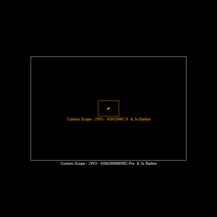

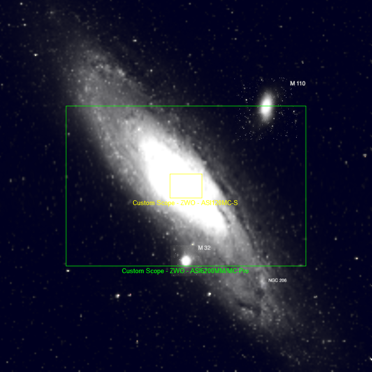

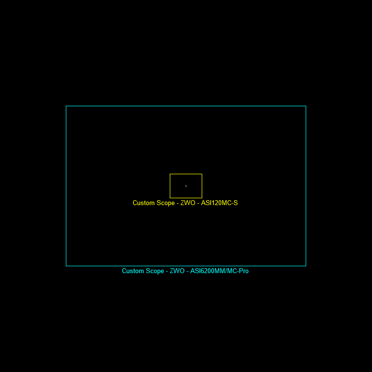

Concernant le choix de la caméra, il n'y a pas que ses performances intrinsèques qui vont guider votre choix, tenez compte également du champ qu'elle couvre en fonction de ce que vous allez lui demander. Un outil intéressant et d'accès immédiat pour évaluer cela est le calculateur de champs proposé par Astronomy.tools ici : http://astronomy.tools/calculators/field_of_view/
Trois captures d'écran (réalisées avec les dimensionnements de votre futur télescope) ci dessous montrent l'étendue des possibilités et par là de la réflexion à mettre en place. Cela va d'un très gros objet du ciel profond Andromède à un "petit" objet planétaire Saturne avec, de l'entrée de gamma ZWO la 120 MC S à la plus sophistiquée la 6200 MMC Pro. Votre bonheur se trouvera vraisemblablement entre les deux. Chaque rectangle donne le champ de la caméra.

Ney
Andromède
Saturne sans Barlow
Saturne avec Barlow X 3

concernant la caméra, si certains connaissent des Setups de visuel avec caméra "non rentrante" sur des SV 400 Compact je suis prenneur :)
