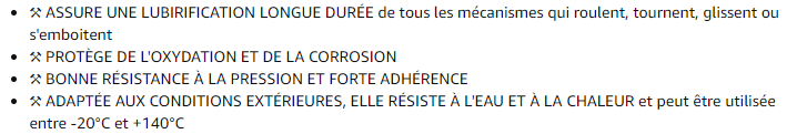

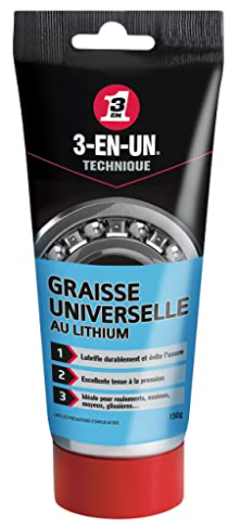

Édit : Concernant le choix de la graisse, je suis allé piocher un peu sur le net. Il ressort que les graisses savonnées au lithium, calcium ou encore berylium sont les plus courantes dans l'industrie. Je suis aussi allé voir les infos sur la graisse graphitée. C'est une graisse savonnée comme les autres au lithium par exemple mais avec 2 à 3 % de graphite en adjuvant complémentaire. Cela renforce ses qualités, en particulier pour lutter contre l'eau et l'humidiité et améliorer le travail en pression, ce qui est une très bonne chose pour la base de nos dobsons où la pression est significative sur les rouleaux du roulement, ou des moteurs et pignons  quand la rosée arrive. Sont seul défaut, elle supporte mal les rotations rapides. Ça tombe bien, nous autres faisons un tour par 23H56mn et 4s.
Comme j'en avais sur une étagère de l'atelier, je l'ai employée aujourd'hui. Un spécialiste pourra peut-être nous en dire plus.
