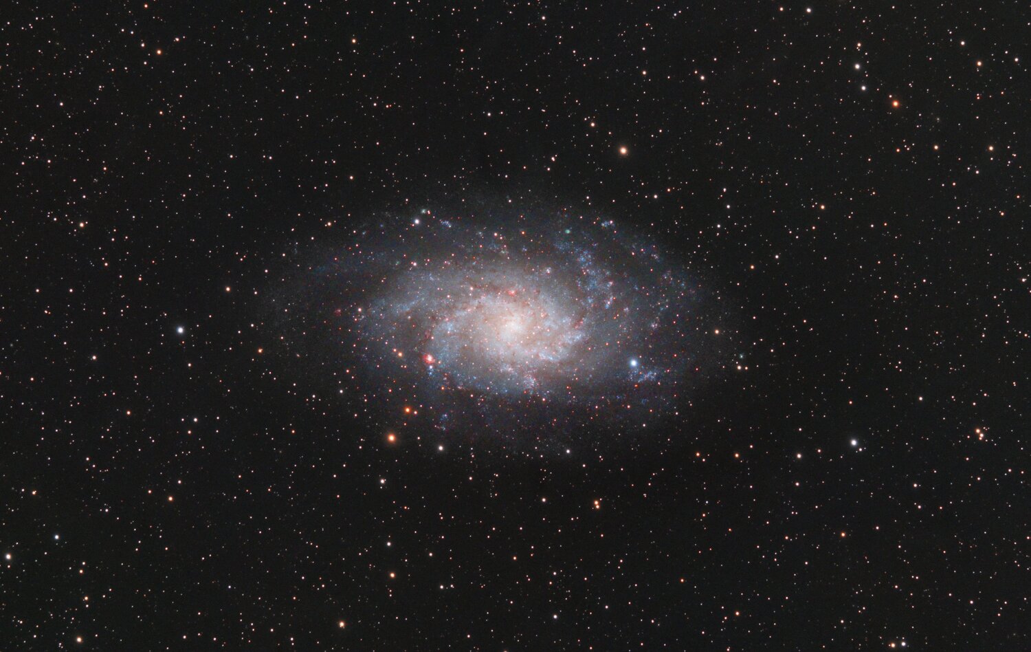

Enfin 1 soirée correcte en octobre avec une Lune pas trop envahissante m'a permis d'accumuler les poses sur M33 ce 28/10/21.
Voici ce que j'ai pu en tirer au traitement. J'attends l'arrivée de mon nouveau IDAS NBZ pour y ajouter une couche de Ha.
Je suis ouvert à tout commentaire et conseils pour continuer à progresser.
Version Full : https://www.astrobin.com/4z0eu1/
Détails :
120 prises de 180 secondes, soit 6h au total.
Instrument : TS Optics 80/560 Photoline
Monture : iOptron GEM45
Filtre : Optolong L-Pro
Caméra : ASI 2600MC
Lunette Guide 60/240 avec ASI 120MM
Soft : Astrophotography Tools et Pixinsight.

Bonsoir @Gegen,
Il y a un an et vingt quatre jours vous veniez toquer chez WebAstro en vous demandant quel setup choisir. Que de chemin parcouru depuis et pour quels résultats ! C'est un solide encouragement pour tous ceux et toutes celles qui voudraient comme vous démarrer en astrophoto du ciel profond.
Continuez à nous enchanter.
Ney
Merci à tous pour vos encouragements et commentaires !
Pixinsight est un logiciel super puissant pour le traitement. J'en apprends à chaque session et j'essaie de l'appliquer, mais ca prends du temps.
Il y a 4 heures, Pulsar59 a dit :
Excellent.
Bonne résolution, un peu de bruit chromatique sur la galaxie.
Comment gérer le bruit chromatique sur la galaxie sans toucher (trop) à la couleur ? tu as une piste à me proposer ?

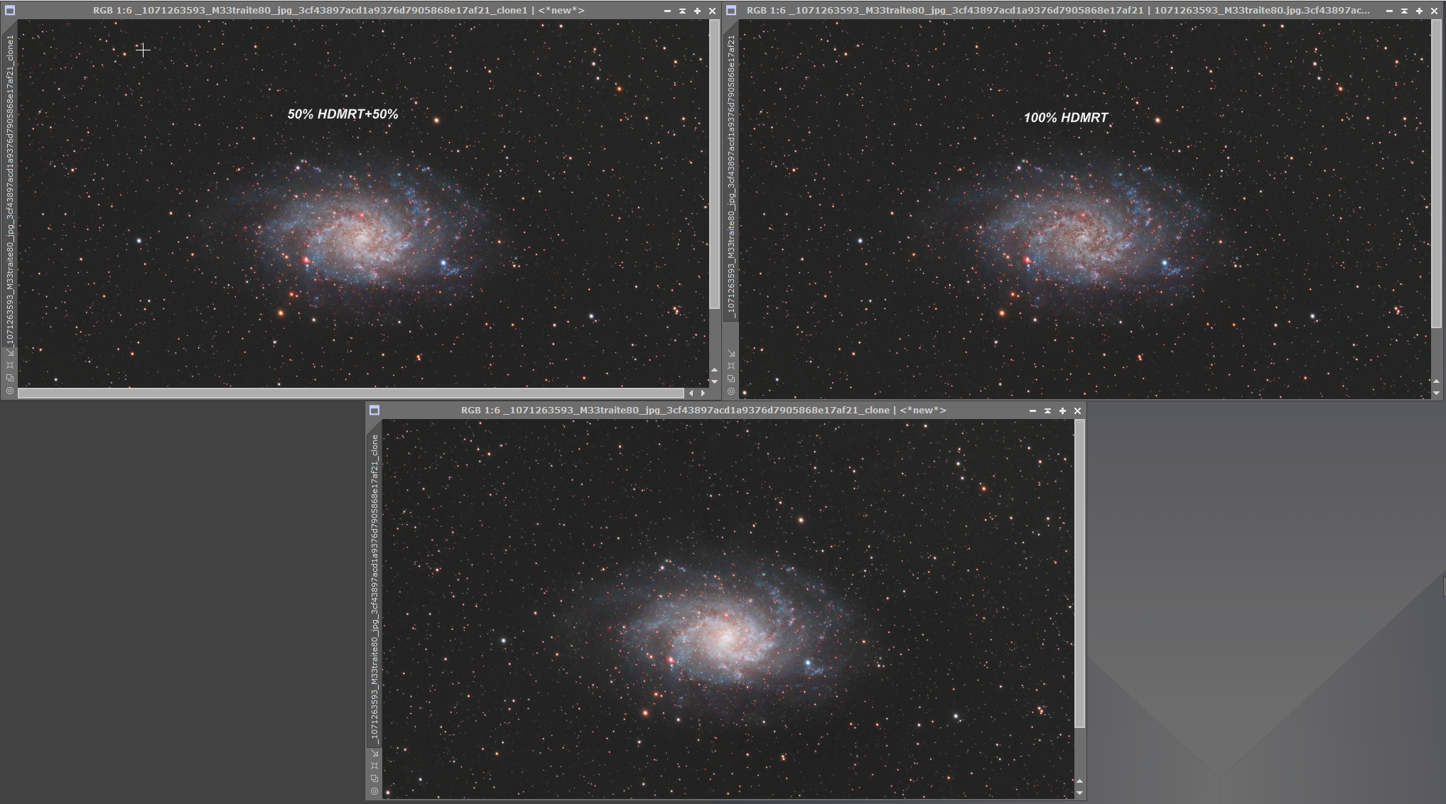

il y a 50 minutes, *Axel* a dit :
Comme tu es sous pix tu peux tenter de passer un coup de HDMRT
a titre d'exemple tu peux faire:
  1. 100% HDMRT
  2. Blend HDMRT 50% avec 50% de l'original
Je comptais essayer ce process sur M42 quand ce sera la période... Je n'ai pas eu l'idée de l'essayer sur M33, mais je vois que le résultat est top ! Le coeur est bien mieux exposé ainsi !
A quel moment du workflow conseilles-tu de l'utiliser ? A la fin ou autre ?
Merci
il y a 17 minutes, Gegen a dit :
Merci
Tout dépend de ton workflow et si tu traites une lum a coté de la couleur.
Dans tous les cas ca s'applique en non linéaire.

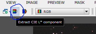

usuellement je fais une luminance (en osc tu as juste à l'extraire avec cette icone) image.png.91974185faa0f3551323d1d5c50b6f65.png
Si tu ne fais pas de lum tu peux quand meme appliquer hdmrt.
pour blend les luminances  j'utilise pixel math avec image1*x + image*(1-x) avec 0<x<1
une fois le blend fait tu utilises LRGB combination que tu appliques à la couleur.

Il y a 6 heures, Gegen a dit :
je vais encore suer pour la 1er tentative de ce nouveau workflow
Dans Pixinsight, installe le script SHO-AIP.
Ça va t'aider.
Tu as toujours intérêt à séparer luminance et couleurs car elles demandent des traitements différents.
J'ai regardé ta full de plus près avec PS, j'ai vu un masque dessiné à la hache autour de la galaxie, avec beaucoup d'accentuation à l'intérieur (à la fois sur luminance et couleurs puisque non séparées) et plutôt du lissage à l'extérieur, ce qui donne l'aspect en question.
En début de traitement, tu pourrais extraire une  luminance en mode Lab sous PS, garder la RVB d'origine comme couche couleurs, traiter séparément les 2 puis recombiner à la fin. Très très schématiquement, on accentue la luminance et on floute les couleurs. Ca doit être possible aussi sous PI que je ne pratique pas.

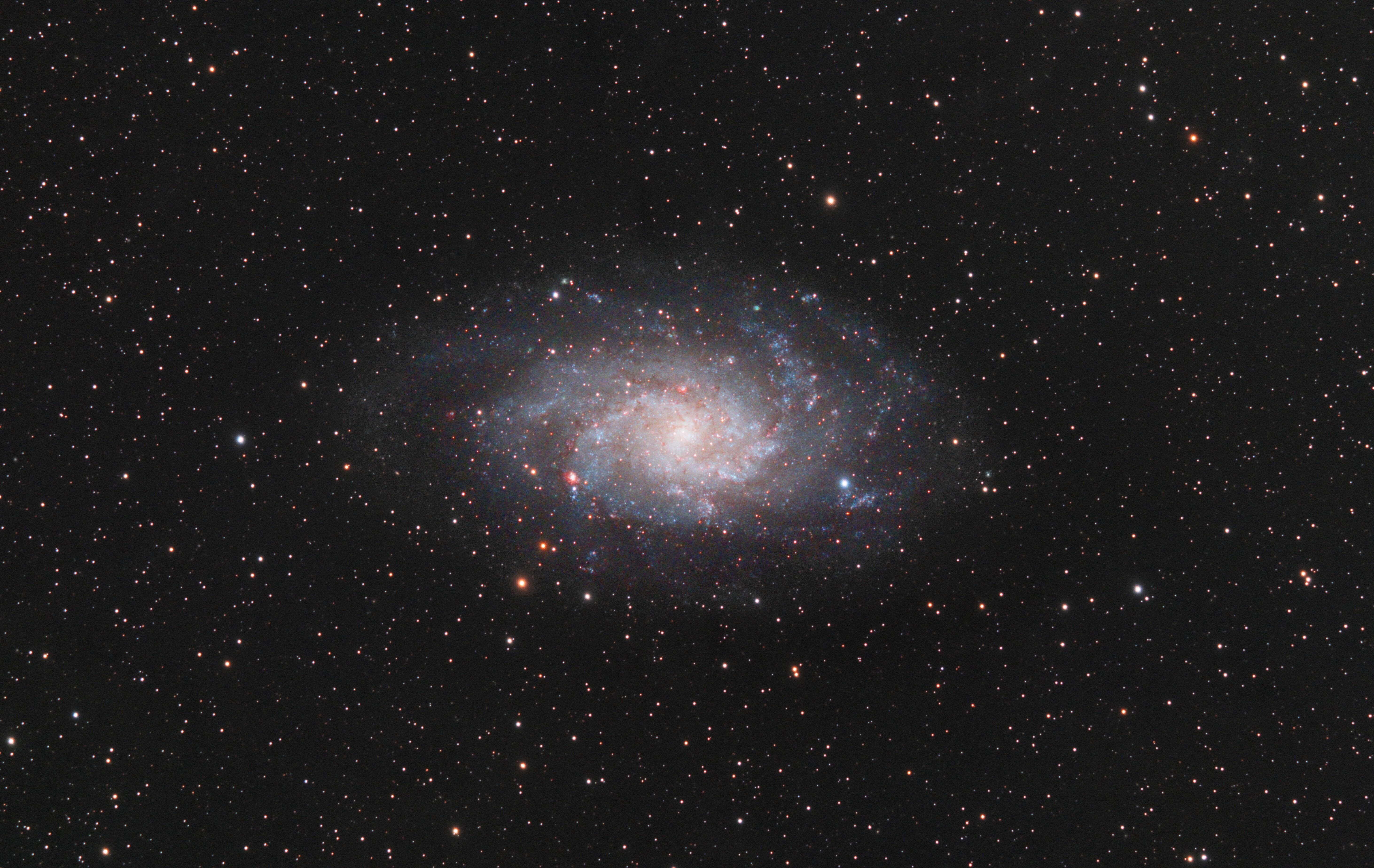

Nouvelle version de M33 que je partage avec vous.
J'ai rajouté 3h30 de prise en Ha pour faire ressortir les nébuleuses (42 poses de 300 sec, même instrument et imageur. Bin1 et filtre idas nbz)
J'ai donc repris le traitement depuis le début.
J'ai traité séparément la luminance et la chrominance et j'ai rajouté la couche Ha au canal rouge grâce aux tutos de millénium photon.
C'est ma première intégration de Ha dans du RVB, donc perfectible. J'attends vos conseils.

Pour l'ajout du Ha tu as fait par continuum substraction via pixel math (en gros tu soustrais le rouge du ha) ou via le script?
si tu passes par pixel math à toi de voir le dosage du ha dans le R mais après les couleurs c'est selon les gouts de chacun
Il y a 5 heures, *Axel* a dit :
J'ai effectivement soustrais le rouge du Ha, puis intégrer le Ha dans la couche rouge via pixel math. J'avais essayé le script, mais pas satisfait du résultat. Je trouvais que ça rajoutait trop de rouge dans l'image finale.
Il y a 6 heures, FranckiM06 a dit :
C'est trop rose sur la dernière version
Je suis assez d'accord que ca perturbe l'équilibre des couleurs dans les bras de M33.
J'ai essayé au mieux de réduire la zone de l'image Ha pour ne garder que les nébuleuses, mais pas évident.
J'ai retouché légèrement la balance des couleurs après la combinaison L-RHaGB pour atténuer un peu cet effet, mais on fait vite trop...
Si quelqu'un a une piste pour être plus soft sur les bras, mais bien garder les grandes nébuleuses, je suis tout ouïe. (jouer du clone stamp pour "effacer" la nébuleuse sur la couche Ha avant ?)
