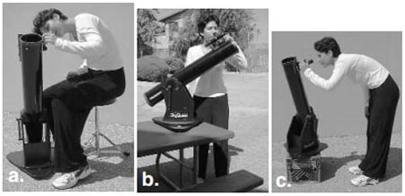

- dobson de table Orion SkyScanner (100/400) Telescope de table Orion SkyScanner 100 mm (miroir parabolique / prix : 130 €)
- lunette astronomique Orion Observer 2 (70/700) sur monture azimutale de type AZ 2 :  Lunette astronomique altazimutal Orion Observer II 70 mm (telescope.com) prix : 110 €
- lunette astronomique Skywatcher (70/700) sur monture azimutale AZ 2 Lunette Sky-Watcher 70mm sur monture AZ2 (telescopes-et-accessoires.fr) prix : 128 €
Autres instruments (plus évolués mais plus chers)
-  dobson de table Orion StarBlast 4,5 (114/450) Telescope Orion StarBlast 4.5 (miroir parabolique /  prix : 220 €)
- dobson Orion SkyQuest XT 4,5 Classic (114/900) Telescope Dobson Orion SkyQuest XT4.5 Classic ( le premier véritable dobson, miroir sphérique mais sans incidence sur la qualité de l'image avec son rapport focale/diamètre de 7,9, prix : 320 €)
