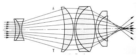

D'un autre coté, tous les oculaires "dans le coup" disposent tous d'éléments divergeants quelque part
C'est le cas des Nagler qui commencent par un divergent :
