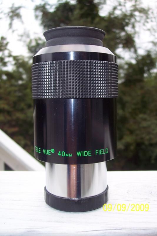

J'ai un oculaire TV 40 mm en 2 pouces grand champ (il pese 1,5 Kg), puis-je l'utiliser en afocal ?
Si c'est le TV Widefield comme celui-ci, oui:
post-279223-0-05690500-1631037335_thumb.
Première chose à faire: il faut un objectif 25mm "1x" (voir ci-dessus) pour faire un setup afocal.
Sinon la solution est la même que pour le TV55. Si la lumonisité surfacique n'est pas suffisante, à combiner avec un Starizona Nexus 0,75x. Sans Nexus on est à f/5*25/40=f/3,1. Bon pour les nébuleuses très lumineuses (style objets Messier), un peu étroit comme rapport f/D pour les nébuleuses très faibles (d'où l'utilisation courante du TV67).
