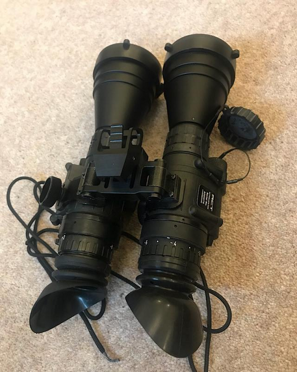

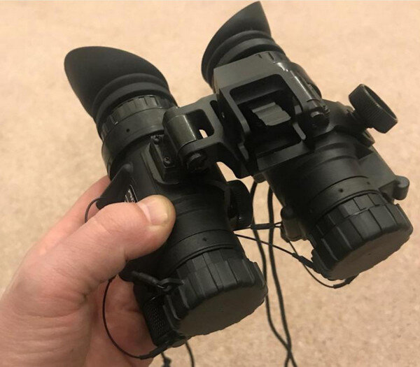

°Qui, je le rappelle à Joko, est un peu trop long pour pouvoir utiliser son OVNI-M encore plus facilement dans un Paracorr.
Peu de gens le savent mais les tubes d'un système monoculaire ou binoculaire ne sont pas les mêmes. Les meilleurs tubes civils et militaires pour bino atteignent péniblement le FOM 2000 tandisque notre entrée de gamme débute à 2200 et que notre haut de gamme approche les 2800. Et je ne parle même pas des autres valeurs, ni du spectre de sensibilité, ni de la perte de garantie pour faire fonctionner son système terrestre dans un télescope, ni du prix similaire ou supérieur au notre... et j'en passe des dizaines d'autres différences.
Le PVS-14 est bien monoculaire (je précise pour les autres). Quand aux autres choses, je les avait déjà mentionné, donc on est bien d'accord (et je n'aurait pas commandé de second OVNI-M si je ne l'était pas).
Tiens un post de 2019 de Gavin justement montrant un PVS14 en binoculaire : https://www.cloudynights.com/topic/640375-pvs-14-night-vision-binoculars/?p=9082986
Ok c'est un bricolage pour lequel il a relié 2 tubes PVS14 pour en faire de super jumelles x1 :)
et d'autres en x3, ça commence à faire un gros machin :)

il y a 44 minutes, LH44 a dit :
Non, ce sont deux PVS-14 en binoculaire. "Un PVS-14" est bien monoculaire. Le même montage se fait paraît-il avec un OVNI-M, et Joko m'a même promis le gadget qui le permet ;-).
Modifié par sixela
