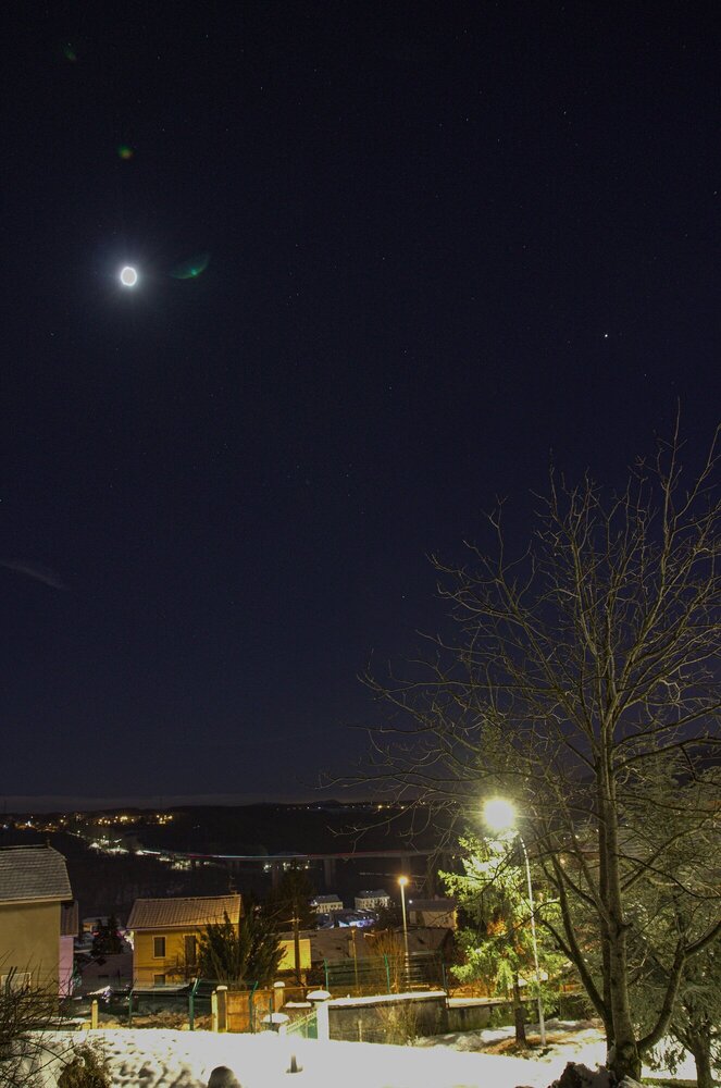

Tout ça en environ 3min, en plein centre ville (ville 10k habitants), à main levée, j'étais pas prêt 😂 ...
je n'ai malheureusement pas fait de photos, n'ayant pas mon matos avec moi mais, pour les prochaines vacances, j’espère bien pouvoir !
j'ai d'ailleurs un 50 f1.7 et un 200 f4 (qui va, je pense prendre un réducteur 0.5, pour passer a 100 f2), ainsi que que mon 10" f4 qui attendent son arrivée avec un ciel plutôt sombre ...
pour faire patienter:265661161_441290004292024_3074478451834995374_n.jpg.9fc03deb993ce5470f8b2c218a5dec93.jpg
et une vue du spot en centre ville:
