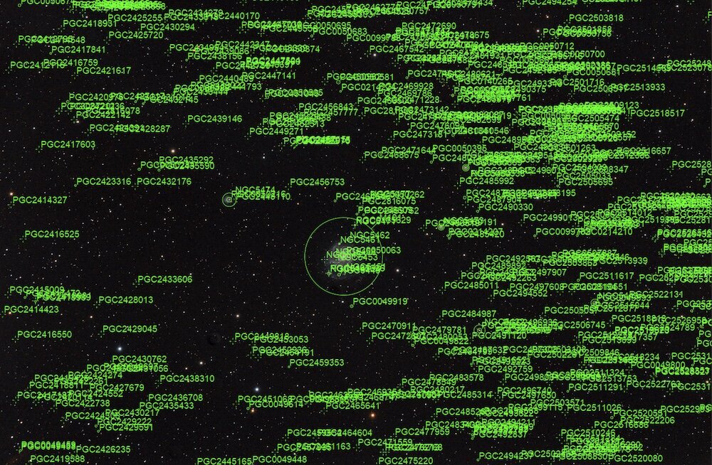

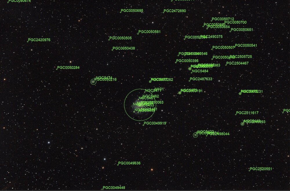

J'ai mis en ordre le fichier PGC qui contient la bagatelle de 983261 galaxies. Le traitement avec excel a été relativement long vu le nombre de données à traiter, mais il a abouti.
J'ai fait un premier test en substituant le catalogue PGC (complet et partiel) à un des catalogue de base de Siril (Ldn).
Avec le catalogue PGC complet, l'annotation donne ceci :
C'est touffu et on y voit finalement pas grand chose. D'autant que la plupart des galaxies identifiées ne sont même pas visibles sur mon image.

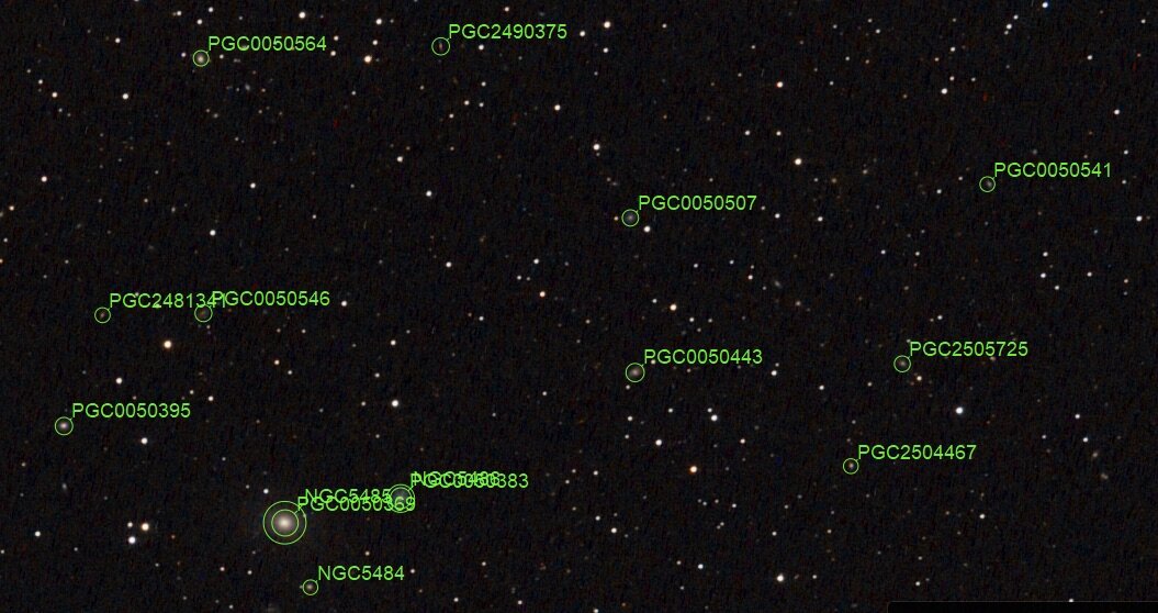

Pour mon test, j'ai extrait la liste des galaxies dont le diamètre apparent est supérieur ou égale à 0,8' (mais je peux choisir une autre valeur), et là, on y voit plus clair car il ne "reste" que 85020 galaxies :
Avec une image à l'échelle 1, on constate que les cercles sont bien centrés sur les galaxies. Et on a de quoi repérer aisément les petites "tachouilles" sur l'image :
On constate néanmoins qu'il y a redondance entre les objets Messier,  NGC et IC par rapport au catalogue PGC.
J'aurais tendance à en déduire que Siril semble ne pas gérer la hiérarchisation des catalogues listés (ex : Messier / NGC / IC / .... /Catalogue Utilisateur). En clair, si un objet appartient au catalogue Messier, il ne devrait pas apparaitre en tant qu'objet NGC et ainsi de suite.
Mais bon, cela reste une appréciation toute personnelle.

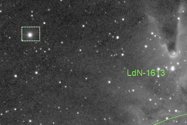

Ah OK. Voila comment je fais:
1-au préalable, ton image doit être passée par l'etape "resolution astrometrique"
2-Si tu connais le nom de ton étoile, goto etape 4 3 😉, sinon
Tu sélectionnes ton étoile
Clic droit/psf/Plus de détails...
Ça te renvoi vers la BdD simbad. Tu copies le nom précis de ton étoile.
Ici:
3-Il faut pointer ton étoile, pour ça, clic droit/Pointer l'etoile. Le cercle rouge doit apparaitre.
Tu peux fermer cette fenetre
4-Clic droit/Chercher Objet
Tu colles le nom exact e ton etoile (ctrl+V),
et tu valides avec Entrée
Et le miracle opère...
Si tu vas voir dans le catalogue, cette étoile y est à présent. Et elle figurera sur tes images futures dans ce champ.
Ca va plus vite à faire qu'à écrire tout ça.

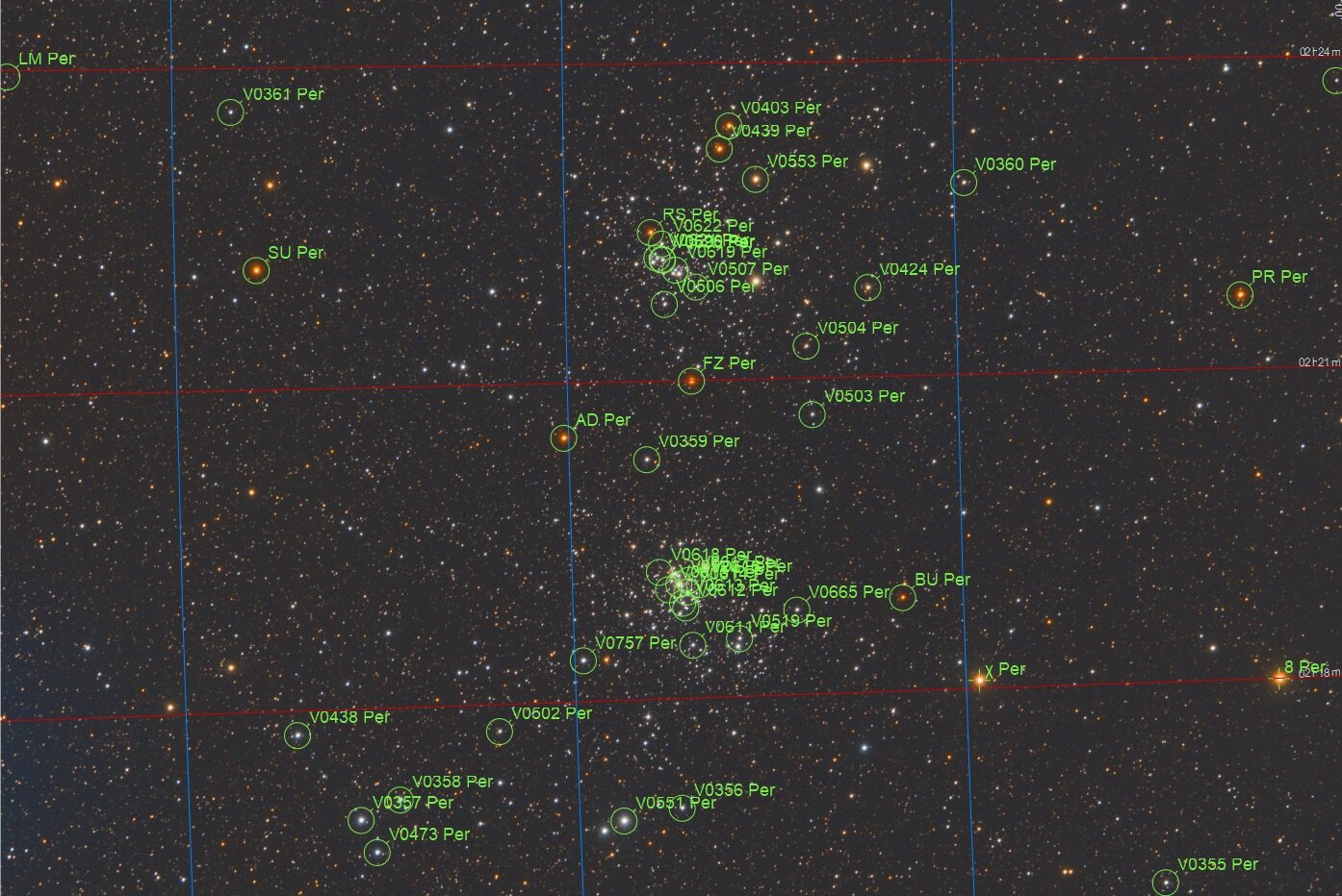

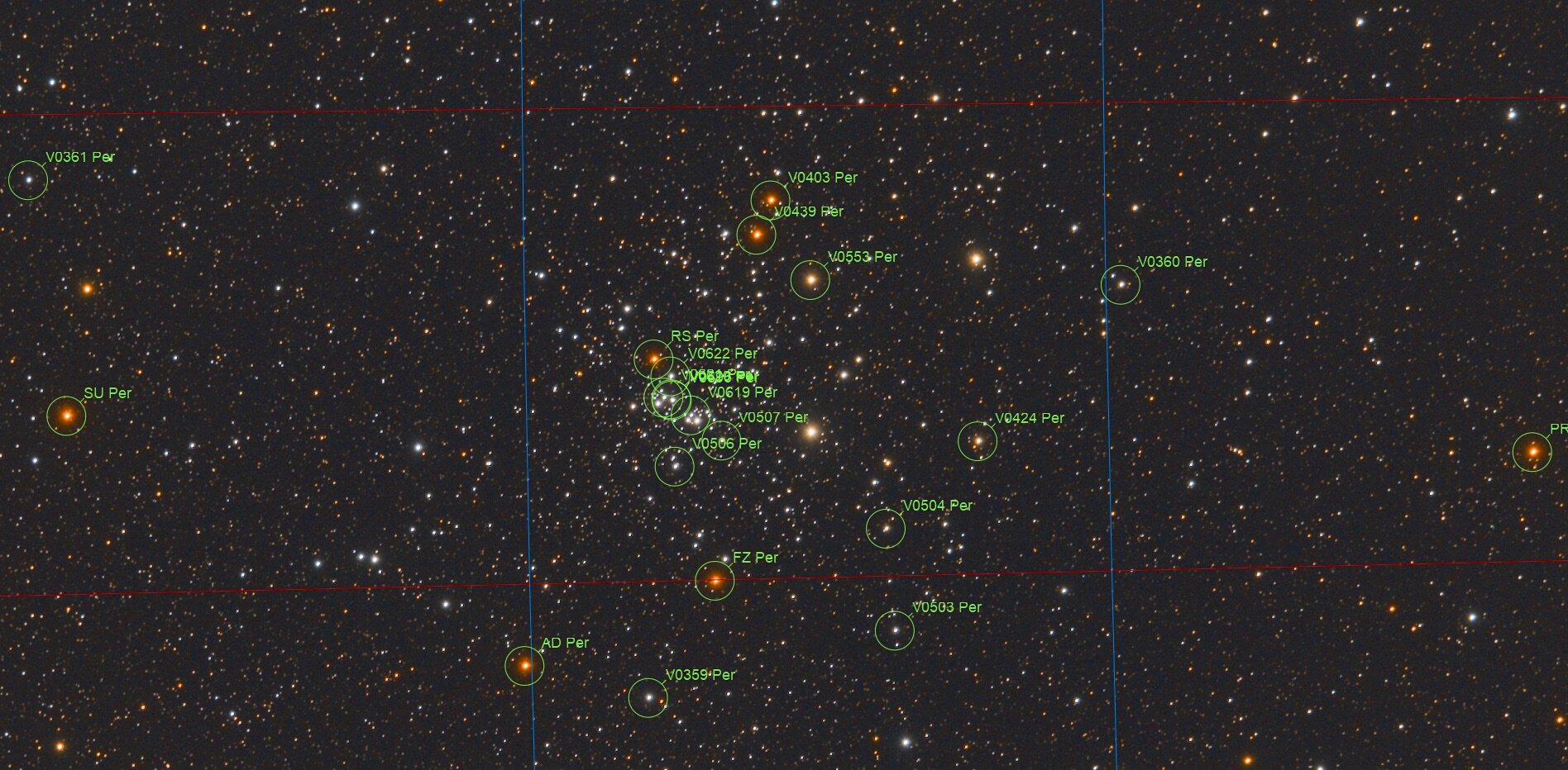

Le fichier des étoiles variables est prêt, et à priori ça fonctionne.
J'ai chargé le fichier GCVS version 5.1 qui contient 58202 étoiles variables,  mais comme 165 ne contiennent aucune coordonnée de positionnement, je les ai supprimé pour éviter tout risque de bug. Il en reste 58037 dans le fichier exploitable.
J'ai pas mal galéré car le fichier n'est pas structuré d'une manière cohérente pour toutes les lignes contenues. Il a fallu faire des traitements intermédiaires pour récupérer toutes les infos.
Pour le radius, j'ai mis la valeur 2 pour laisser un peu de marge autour de l'étoile.

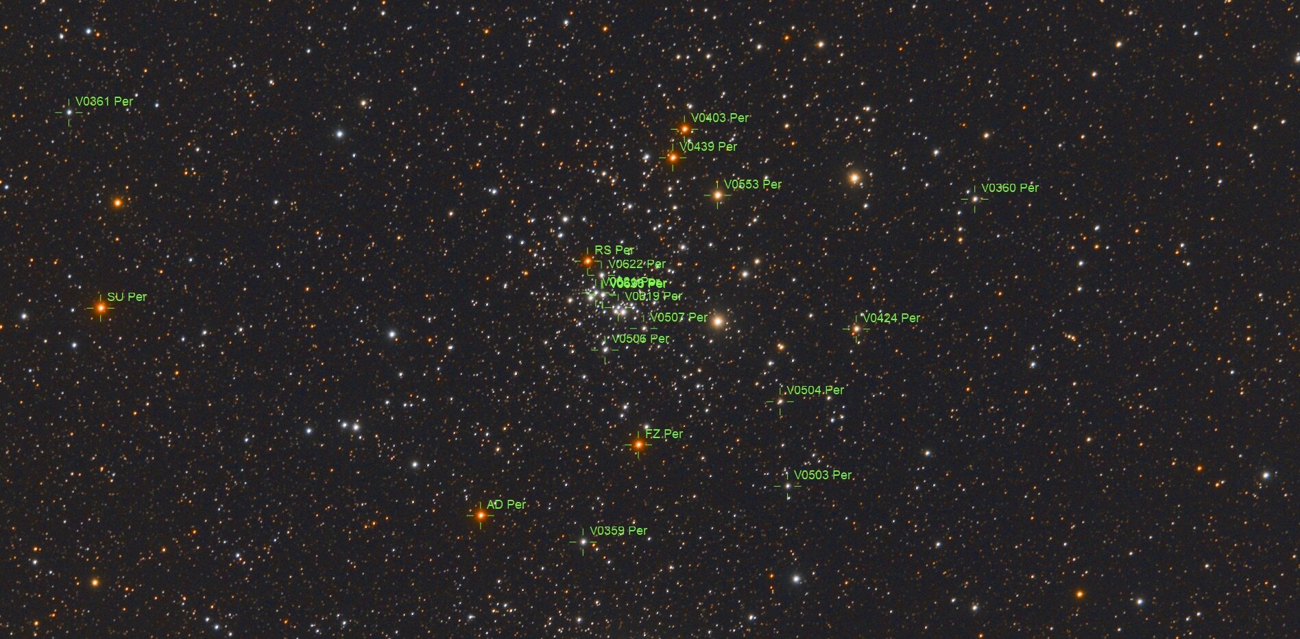

Voila ce que ça donne sur le double amas de Persée. La zone est relativement "truffée" de variables (clic pour voir l'image à bonne taille) :
Et un petit zoom pour y voir plus clair :
Le fichier peut être chargé ici
Faire un clic droit avec la souris et faire "Enregistrer la cible du lien sous".
Le fichier doit être placé dans le dossier catalogue de Siril se trouvant en "C:\Users\nom du compte\AppData\Local\siril\catalogue" et le renommer en "user-catalogue.txt".
Pour ceux qui testent le fichier, merci de me faire un petit retour pour me dire si tout est cohérent.

Il y a 2 heures, Discret68 a dit :
Tu peux mettre la valeur 0, ca affiche une mire.
Pour la prochaine version je travaillerais a améliorer l'interaction utilisateur pour qu'on puisse ajouter plusieurs catalogues personnels.
Il y a 3 heures, lock042 a dit :

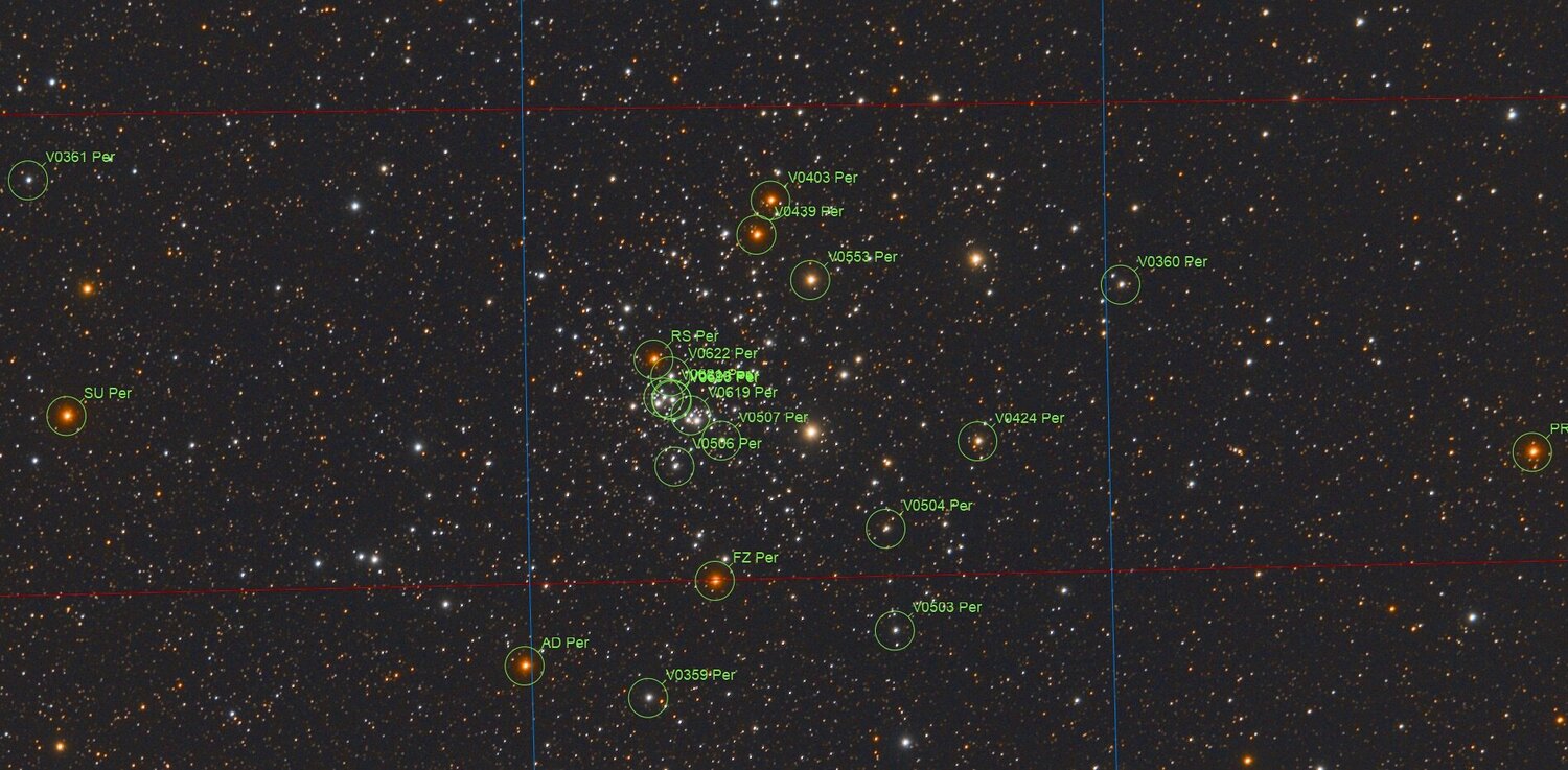

Et voilà, pour ceux qui préfèrent une mire à la place d'un cercle, c'est ici
Même principe que précédemment pour utiliser ce catalogue .
Le rendu :
