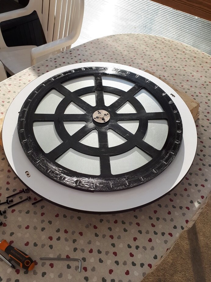

Heu non, mon Flextube est sur roulement à aiguilles également. La preuve lors du démontage/ graissage de la monture.

Quel diamètre ? sur le 200/250 c'est des patins ...........Après , peut-être ont-ils été remplacé ..........
