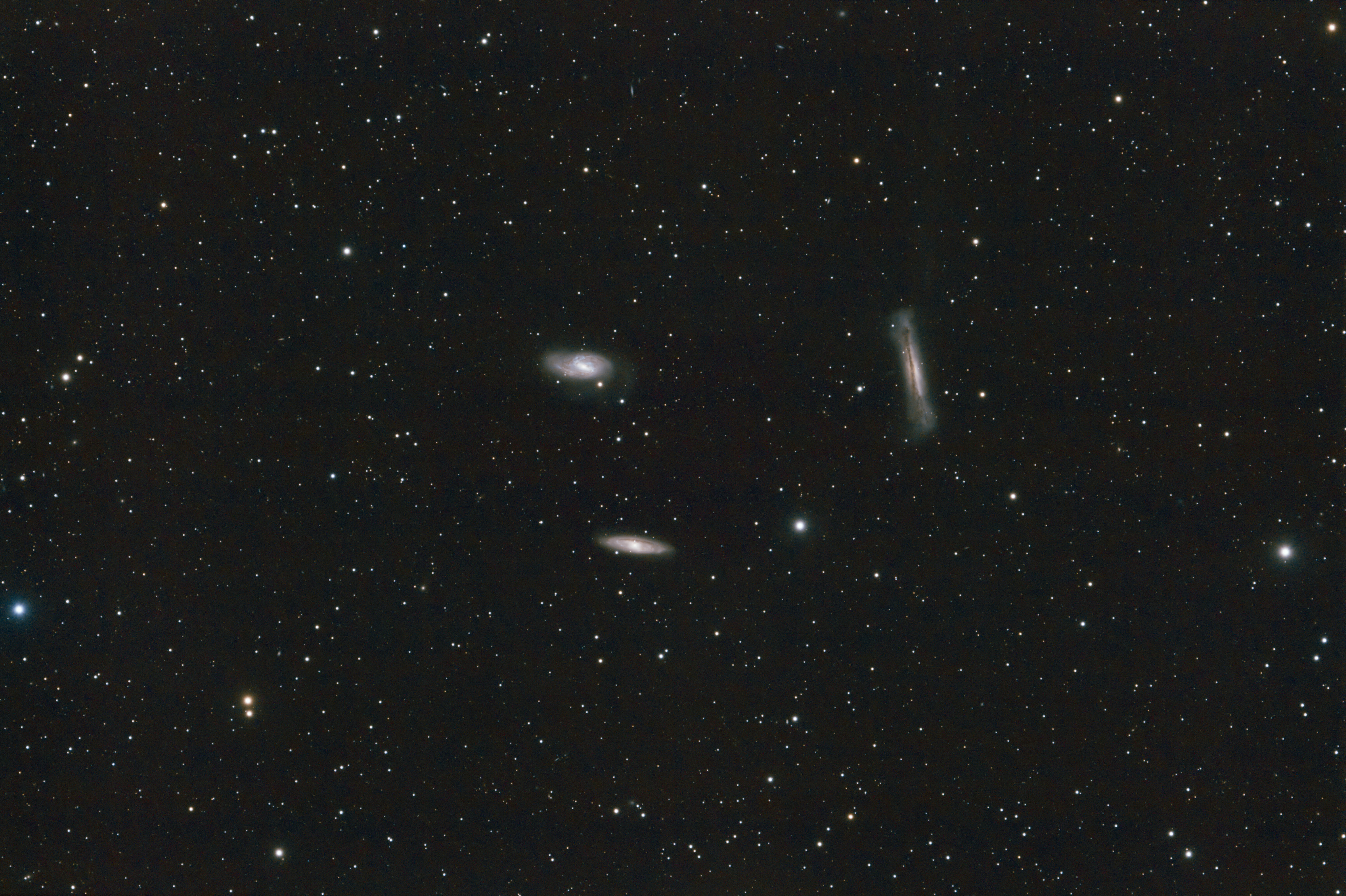

Comme beaucoup j'ai eu la chance de profiter de quelques nuits claires la semaine dernière. :wub:
Ce qui m'a permis de valider (enfin !) le mode de prise de vues "tout auto" de N.I.N.A. :  je lance les séquences puis vais me coucher (boulot le lendemain) ! :D
Bon par contre je n'ai pas encore trouvé moyen d'éteindre la P.L. alentour, d'où un gradient dans le fond de ciel impossible à éliminer totalement sur l'image que je vous présente ...
Acquisitions dans le nuit du 26 au 27 janvier par - 6°C environ, direction les trois belles galaxies M65, 66 et Ngc3628 dans le Lion.
151 poses de 2 minutes à 800 ISO.
Canon EOS 700D non défiltré derrière une lunette SW 80 ED Evostar et son correcteur/réducteur (focale 520 mm) ;
Mise au point grâce à EOS Utility.
Guidage PHD2 avec une caméra ASI224mc au chercheur 9x50 ;
Monture HEQ5 (kit Rowan) pilotée avec EqMod/Carte du ciel.
Séquenceur  N.I.N.A., Dithering.
SiriL : script "couleur_pre-traitement" avec D.O.F.
Traitement SiriL et RawTherapy.
Comme d'habitude, ne vous gênez surtout pas pour critiquer librement cette image ! ;)
Vincent
  • J'aime 5
Joli triplet !
Côté pistes d'amélioration, il y a un peu de bruit chromatique dans ton fond de ciel et, mais ça c'est affaire de goût, j'aime bien un peu plus de saturation sur les galaxies. L'un t'a peut être empêché de faire l'autre ?
Quoi qu'il en soit, l'image est plutôt réussie ;)
Très sympa :)
Je suis sur téléphone je ne vois pas bien, mais tu as pensé à retirer le bruit vert après étirement de l’hosto gramme ? On dirait qu’elle est encore un peu verte
Belle réussite Vincent ,en effet on est habitué à plus de saturation des galaxies mais l'effet me semble plus naturel ici.
En tout ça fait plaisir sûrement d'avoir le ciel enfin dégagé.
Dans le sud je n'ai pas ce soucis c'est plutôt la température qui plonge très vite
Très chouette trio Vincent :)
Il y a 10 heures, Blacksky a dit :
Tu sais que tu peux te passer de Carte du ciel pour trouver ta cible?
Tu passes par le Sky Atlas de NINA, tu choisis ta cible, tu peux même affiner le cadrage puis valider la position avec le goto de NINA, et tu recentres avec l'astrométrie.
Redoutable d'efficacité ;)
Il y a 13 heures, krotdebouk a dit :
En effet, je ne suis pas arrivé à retirer ce bruit rouge issu d'une P.L. locale !
À trop tirer pour le faire disparaitre cela dénaturait complètement les galaxies ! 😕
Pour la saturation je vais reprendre ça ce soir. 👍
Il y a 5 heures, Drase a dit :
Merci, oui, un coup de SCNR avec SiriL avec histogramme.
Je reprends le calage couleur ce soir sur PC. 😉
Merci à toi aussi @dob250, je ne crains pas trop le froid vu que c'est N.I.N.A. qui pilote ! 😎
@sebseacteam merci, je vais tester ça. Pour l'instant impossible de connecter la monture si je ne démarre pas EqMod avant via CDC ...
Bien sûr j'utilise avec bonheur cadrage, GoTo et astrométrie avec N.I.N.A., c'est tellement pratique, rapide et précis ! 👍😊
Encore merci à tous pour vos retours, y'a plus qu'à préparer une V2 ! 😁
il y a 38 minutes, Blacksky a dit :
Ok.
Dans NINA, équipement, je choisis Eqmod Heq5/EQ6 puis bouton Connecter.
Là Eqmod démarre tout seul.
Je fais de même pour connecter la caméra et commencer à faire descendre par palier le refroidissement du capteur.
Ensuite mise en station avec PoleMaster, préparation de la séquence par morceaux de 15 poses, recadrage via astrométrie entre chaque séquence sur le même objet .
Une fois que tout est prêt, je lance la séquence et tout s'enchaîne (goto, centrage par astrométrie, autoguidage,  prises de vue....) et serein je vais me coucher :D .
Rdv le lendemain matin pour la récolte.
page d'aide de NINA sur Ascom:
https://nighttime-imaging.eu/docs/develop/site/troubleshooting/eqmod/
il y a 50 minutes, Blacksky a dit :
tu ne sors plus, c'est l'âge :p
  • Comme je me gausse! 2
Il y a 4 heures, dob250 a dit :
Hi, hi, hi !!! :be:
Heureusement que je sors encore, m'enfin (et j'ai encore pas mal d'années avant la retraite !) !!! ;)
Il y a 5 heures, sebseacteam a dit :
Merci Seb pour ces conseils, je vais m'y pencher dessus dans la semaine. :pou:

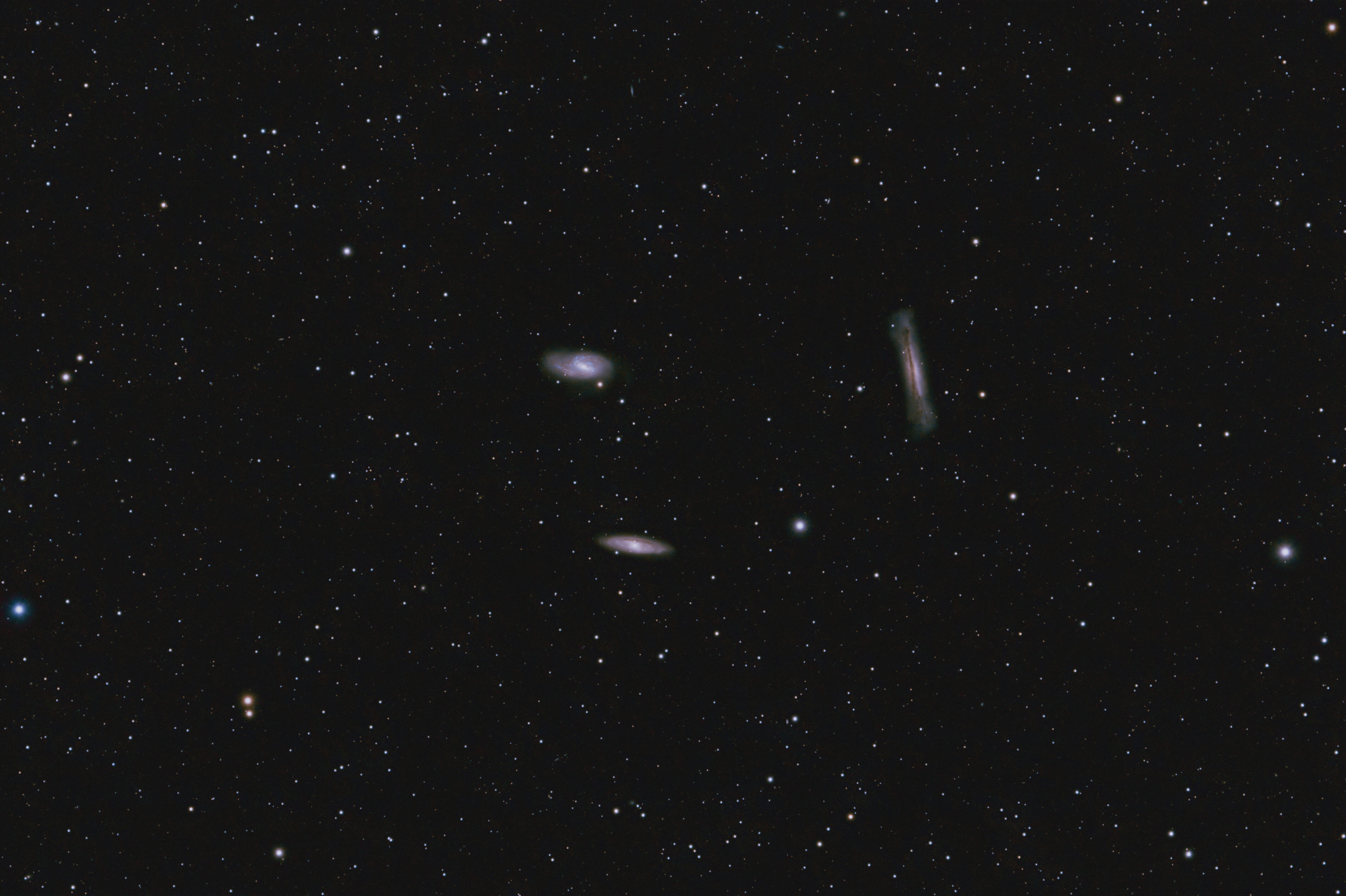

Voici la deuxième version, avec saturation poussée (localisée sur les trois galaxies) + petite baisse du curseur vert : dites-moi ce que vous en pensez !
J'aime bien les galaxies mais ton fond de ciel.. moins. Le traitement passe par des masques mais je ne peux te conseiller que sous Pix, PS je suis une extra-bille et je ne connais pas Siril !
Moi non plus je ne l'aime pas du tout ce fond de ciel et son gradient rougâtre ... :malade:
Mais la solution est d'abord de me bouger ... le derrière !
Et d'aller en dehors de mon village pour bénéficier d'un ciel bien moins pollué. :wub:
Côté informatique là aussi il me faut faire des efforts et apprendre à utiliser Gimp et ses masques ... :rolleyes:
Merci néanmoins pour ta généreuse proposition ! ;)
Il y a 12 heures, Blacksky a dit :
Ton SQM est de combien ?
Pour le FDC tu peux le traiter en faisant une sélection de la plage échantillonnée sur un calque (je ne sais pas comment ca s'appelle sous Gimp mais il doit y avoir une fonction similaire).
Tu le règles pour n'avoir que le FDC, donc sans étoiles, sans galaxies. Tu mets des contours progressifs pour pas avoir des bords trop marqués, et tu peux le traiter sereinement sans risquer de détruire le reste, notamment :
- Egaliser un peu les niveaux RVB
- Pourquoi pas baisser un peu la saturation/vibrance pour une teinte un peu plus grise et réduire au passage ce fond rougeâtre ou verdâtre
- Le lisser un peu avec un antibruit (léger)
Et tu fusionnes les calques :) Tu peux ajouter des traitements à ton FDC mais il faut rester soft
Il y a 3 heures, Drase a dit :
ton SQM est de combien ?
Aucune idée, je n'ai pas l'appareil adéquat pour faire une mesure. !oops!
Ce que je sais : lorsque les lampadaires s'éteignent et que les voisins coupent leurs saloperies, le ciel est vraiment beau, avec une Voie Lactée bien contrastée ! :wub:
Un grand merci à toi pour le processus de traitement à suivre, il me faut voir ça avec Gimp ...
Et trouver le bon tutoriel pour comprendre"l'état d'esprit" de ce logiciel, sa logique en quelque sorte.
il y a 11 minutes, Blacksky a dit :
Lightpollutionmap est pas trop mal, bon c’est au zenith mais ça donne une idée
Le 31/01/2022 à 14:00, dob250 a dit :
祝你生日快乐 @dob250 en coïncidence avec le premier jour de l'année du Tigre d'Eau, Puissance et Sobriété, quelle classe ! :fete:
Ney
Il y a 8 heures, Drase a dit :
Je suis allé voir, voici ce que me donne ce site pour mon lieu de prise de vues :
Bortle 4, SQM 21.17 ...
Histoire de répondre quantitativement avec des valeurs à ta question ! ;)
Il y a 3 heures, 22Ney44 a dit :
祝你生日快乐
谢谢 pour @dob250, @22Ney44 !!! ;)
il y a une heure, Blacksky a dit :
长寿 @Blacksky
Ney
Il y a 8 heures, Blacksky a dit :
C'est quoi ces hiéroglyphe les amis ?
Bah c'est déjà pas mal du tout... A part si tu as ciblé vers une grande ville à l'horizon (le triplet du lion est encore assez bas jusque 1h30/2h) pas sûr que ce soit la PL ton soucis. Certains imagent des galaxies en plein de milieu de Paris Bortle 8-9 SQM à 18... (bon ils posent beaucoup plus). Un petit filtre anti-PL pourrait t'aider uassi
Peut être aussi essayer de revoir les paramètres de dithering, tu en fais toutes les combien de poses et de combien de pixels ?
Modifié par Drase
Il y a 6 heures, dob250 a dit :
Du chinois ! 😄
Mais avec Google traduction on s'en sort !
Par contre faut demander @22Ney44 pourquoi il s'exprime dans cette langue ? Nouvel An chinois peut-être ?!
Il y a 4 heures, Drase a dit :
J'y pensais aussi, comme hypothèse de cause de ce soucis ...
Sur cette série, le dithering à été fait toutes les 8 poses, réglé en aléatoire, 4 pixels ...
Et il a bien été exécuté, vu dans le journal de guidage.
il y a 27 minutes, Blacksky a dit :
Bonjour les gens,
C'est tout à fait cela. En passant sur la page d'accueil des forums, j'ai vu que c'était l'anniv' de @dob250, comme c'était également le nouvel an chinois, j'ai trouvé amusant de mettre les deux événements en lien. Notre belle fille niçoise de naissance, s'exprime parfaitement en chinois mandarin, et nous avons appris de nombreuses locutions et nombre d'informations sur la culture et la vie des chinois. C'est ainsi que souhaiter longue vie à quelqu'un est sans nul doute lui porter grande attention par exemple.
Belle journée à tous.
Ney
il y a 39 minutes, Blacksky a dit :
C'est beaucoup toutes les 8 poses... Perso c'est au moins toutes les deux poses, parfois toutes les poses.
Il y a 7 heures, Drase a dit :
J'en prends note.
Lors de la prochaine tentative (car il y en aura une, je n'aime pas rester sur un demi échec !), je vais ditherer plus souvent, des fois que ...
Merci pour ton retour. ;)
Modifié par Blacksky
Le 01/02/2022 à 09:20, Drase a dit :
Après quelques heures de lecture et de visionnage de tutoriels, je suis arrivé à sortir quelque chose de mieux (?!) au moins au niveau du fond de ciel.
Avec Gimp, sélection sur le gradient du FDC (sans étoiles et galaxies) et copie dans un calque ;
Application d'un flou Gaussien avec contours progressifs (valeur à 15) puis copie en mode "différence" sur l'image originale ;
Niveaux pour remonter le FDC entre 20 et 25, reprise des couleurs pour enlever l'excédent de vert.
Je trouve le FDC mieux mais ... au prix d'une perte d'infos, cela se voit bien au dessus d'Ngc3628 ! :confused:
Bon, j'aurai appris des choses dans l'histoire, mais cette image est clairement à refaire dans de meilleures conditions : soit en changeant de site, soit en ne gardant que les poses lorsque la cible est plus haute ...
Oubli de ... l'image !!!
il y a 3 minutes, Blacksky a dit :
Ton site est bon, mais c’est vrai qu’on peut toujours avoir mieux !
Et en faisant du dithering :)
il y a 2 minutes, Drase a dit :
Je n'oublie pas, cette modification sera intégrée dans la prochaine session.
Je pensais partir sur un dithering toutes les 5 images, toujours à 4 pixels ...
il y a 7 minutes, Blacksky a dit :
Tu peux essayer comme ça, et si t’as encore des soucis tu pourras augmenter encore :) ou éventuellement en faire plus souvent, mais sur moins de pixels, pour avoir toujours un petit décalage et gommer ce type de défaut reproductible (trame horizontale que tu as)
