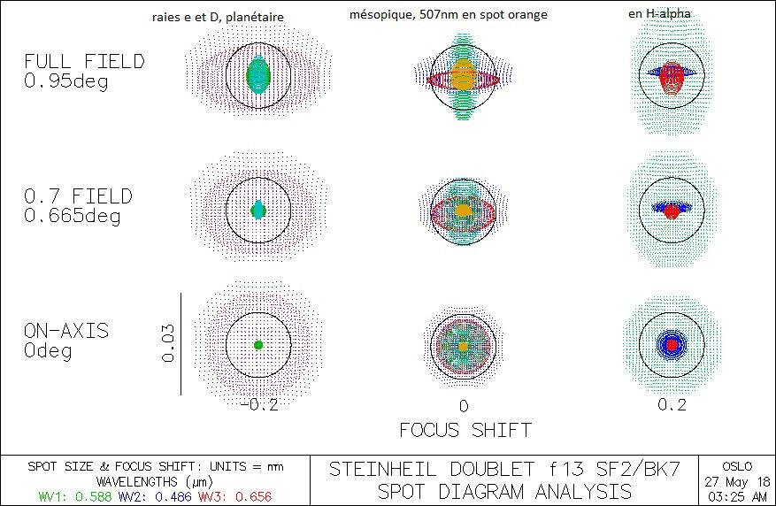

Le 15/03/2022 à 17:51, Astro_007 a dit :
La C63-840, autre nom de la Telementor, c'est une Achromat classique doublet collé BK-7/F2.
Une belle optique, de son époque, à  f/13.
J'ai écris suffisamment de fois à ce sujet, ce n'est pas du BK7 F2.
https://www.webastro.net/forums/topic/189685-its-a-kind-of-magic/#comment-2854177
C'est un très bon objectif, à la limite de l'achromatisme.

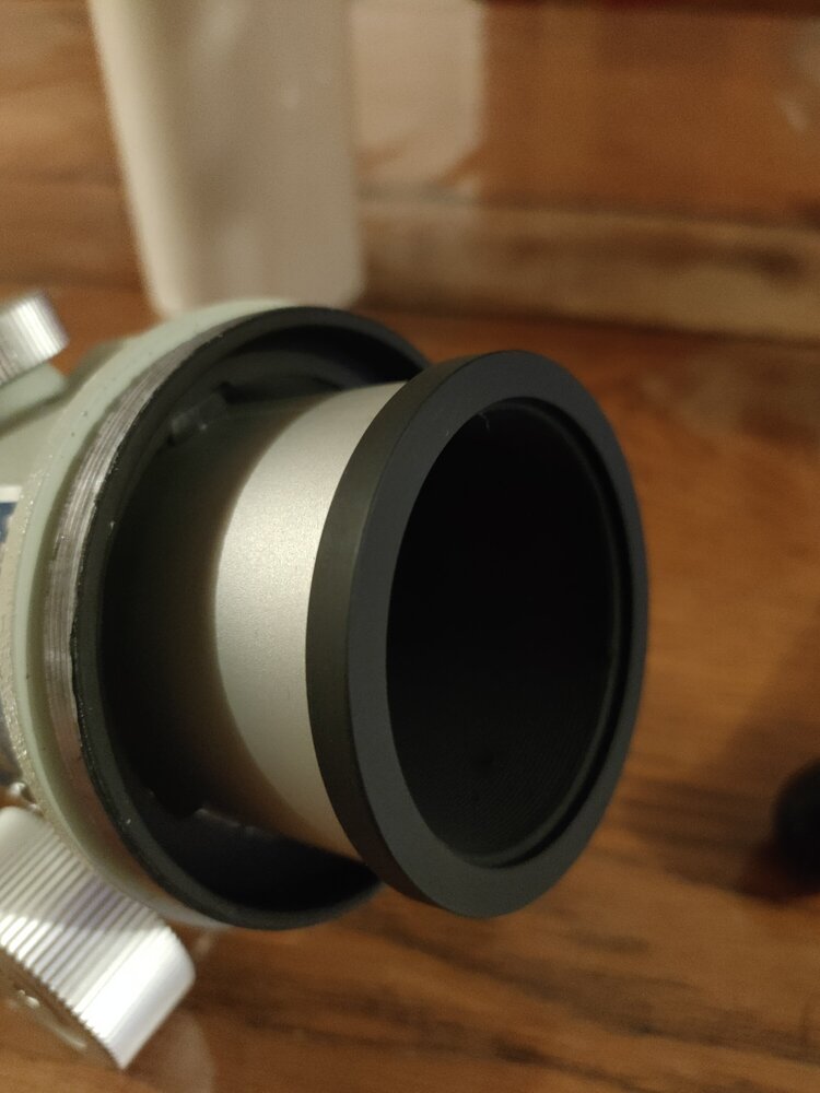

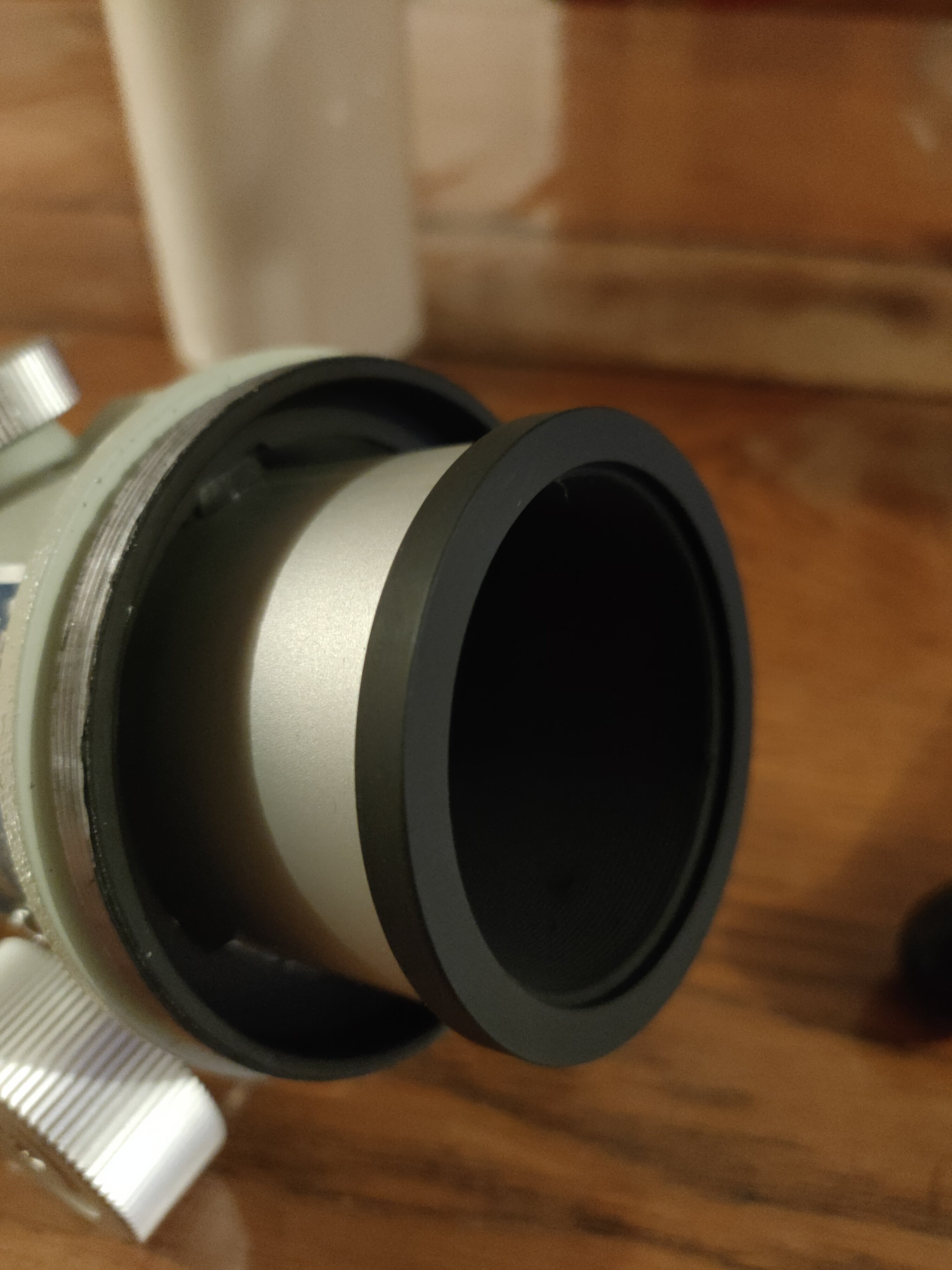

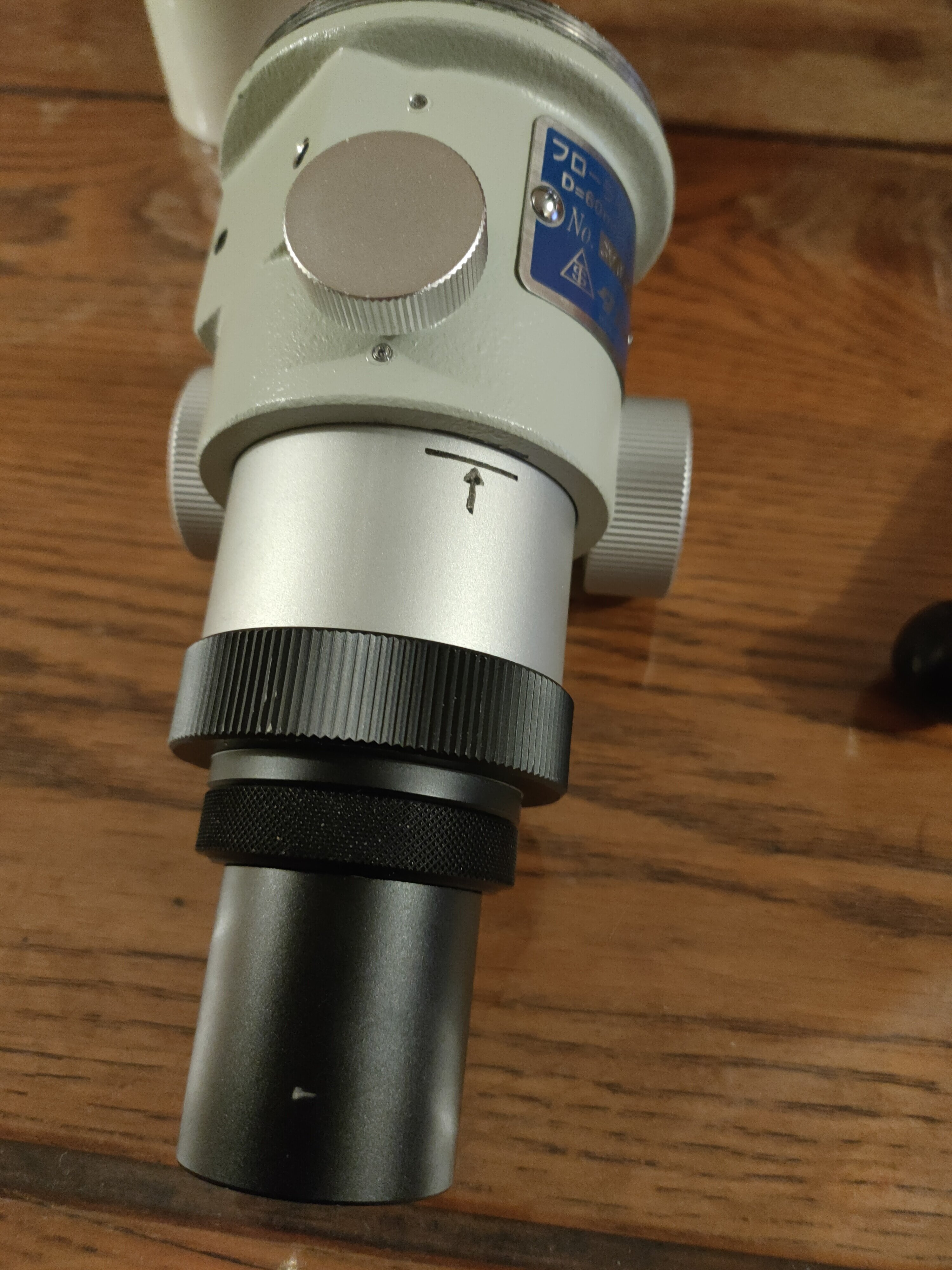

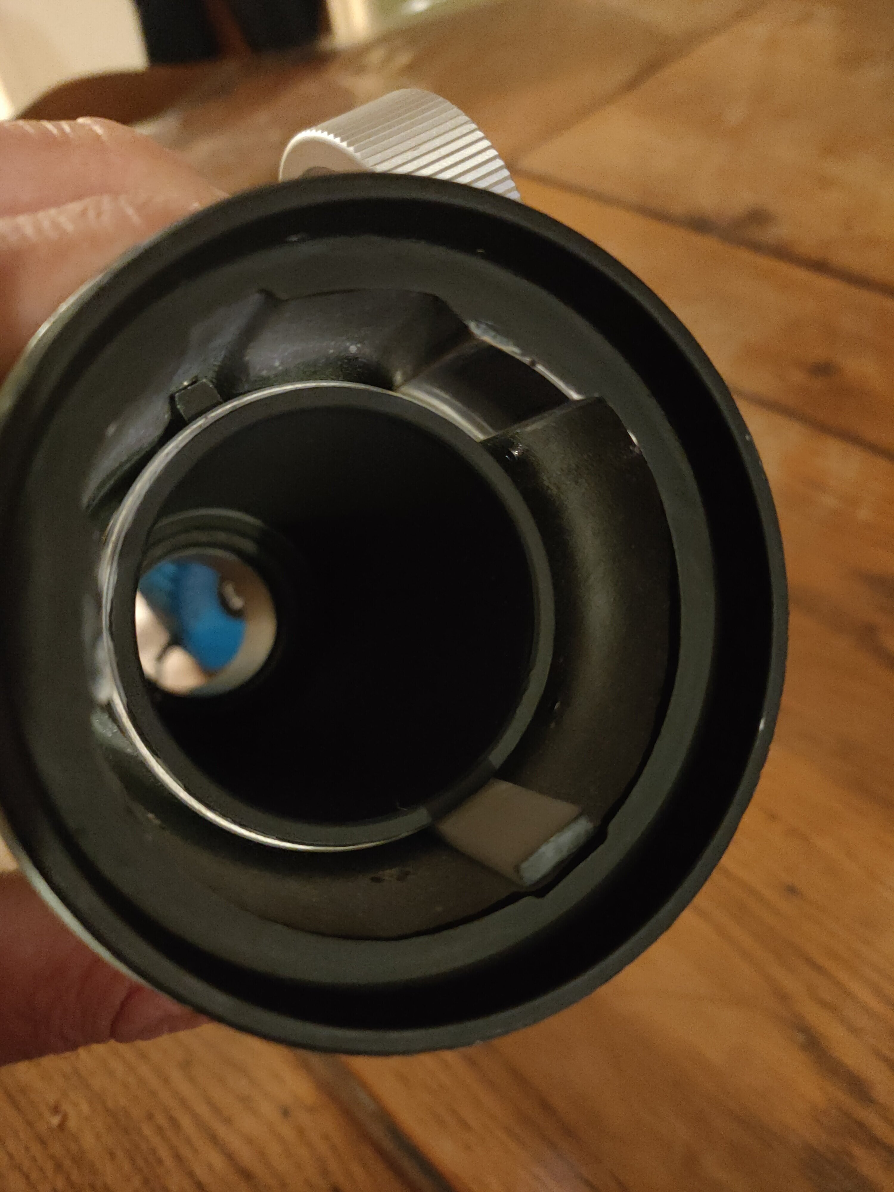

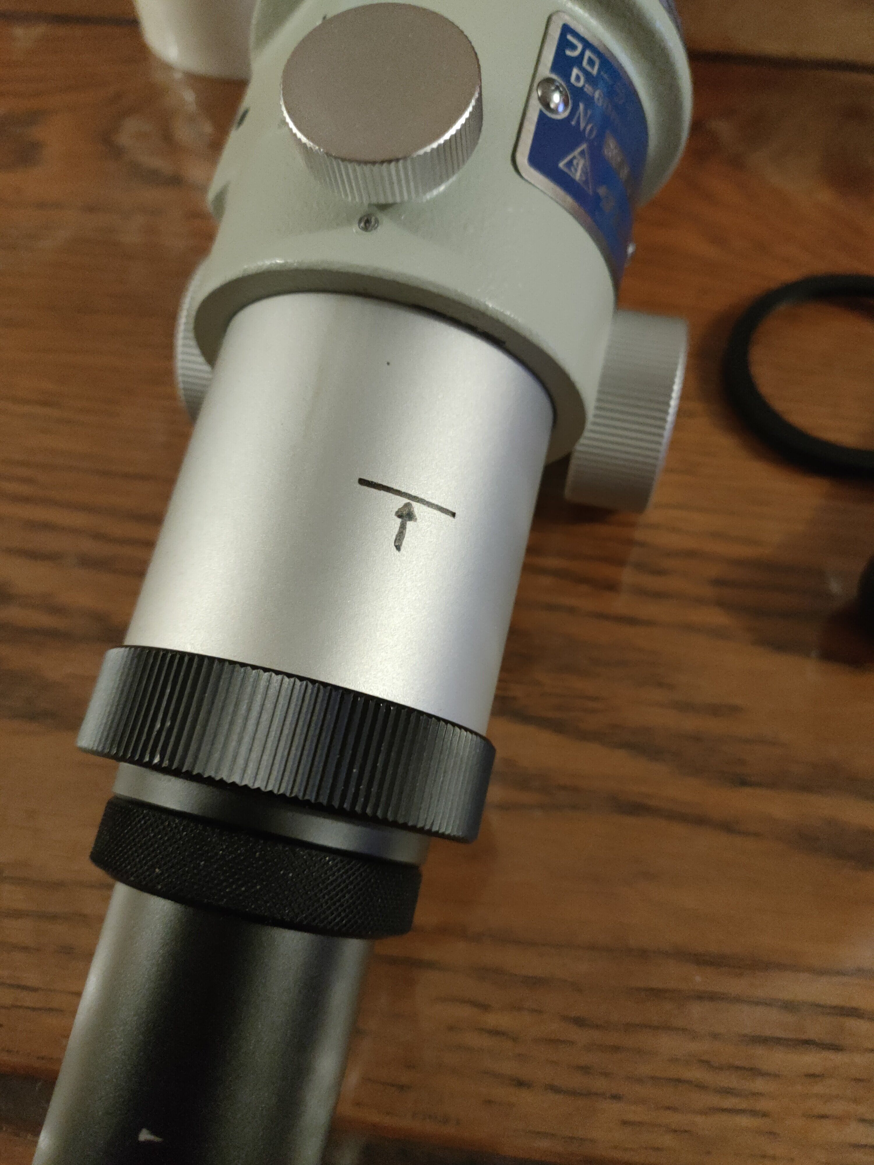

Autre chose.
En enlevant la bride interne, au bout du tube de crémaillère, on gagne 24mm de tirage.
Il y a 3 visses de réglage sur le p.o, même porte oculaire reculé a fond sans la bride, il est encore en maintient sur 2 visses, donc pas de risque de deréglage ci matériel lourd au bout.
 Ca évite de se battre avec différent tube allonge au bout, selon le montage, ou selon l'oculaire qu'on veut pauser.
il y a toujours la butée de la crémaillère.
