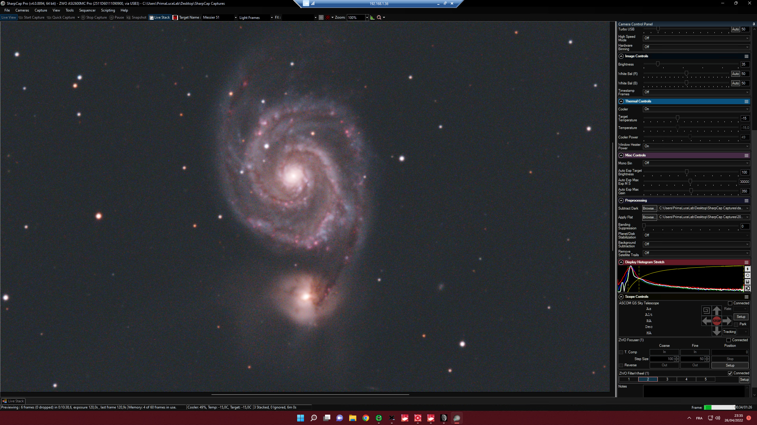

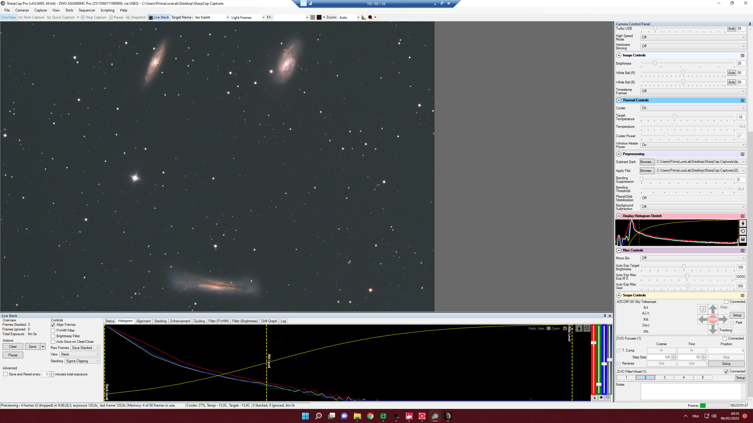

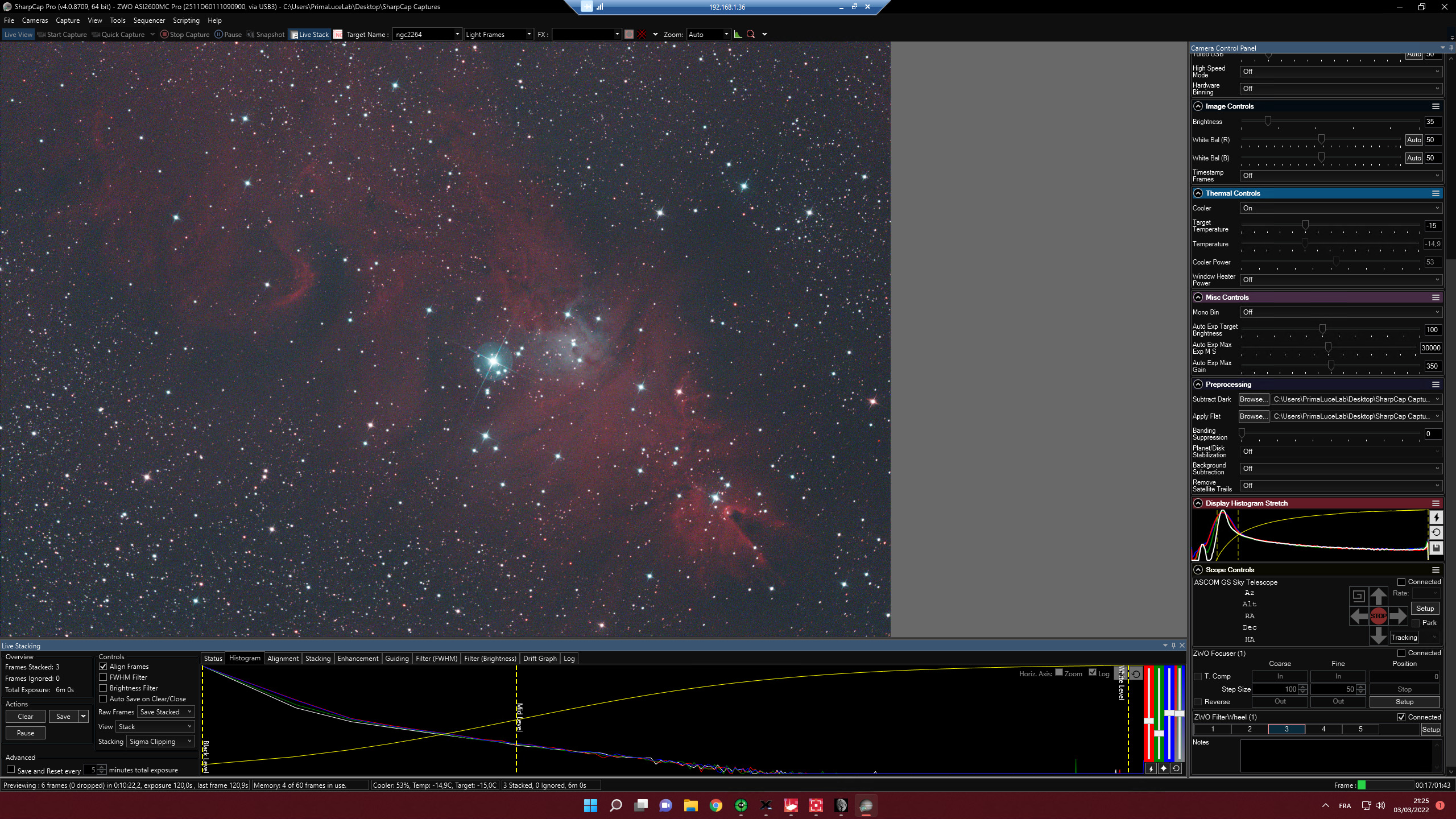

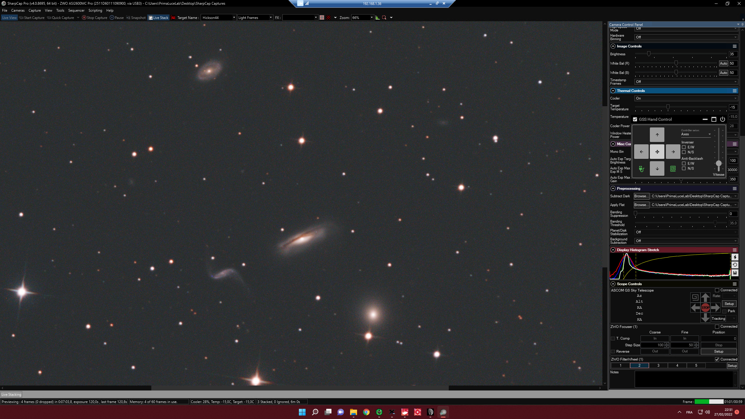

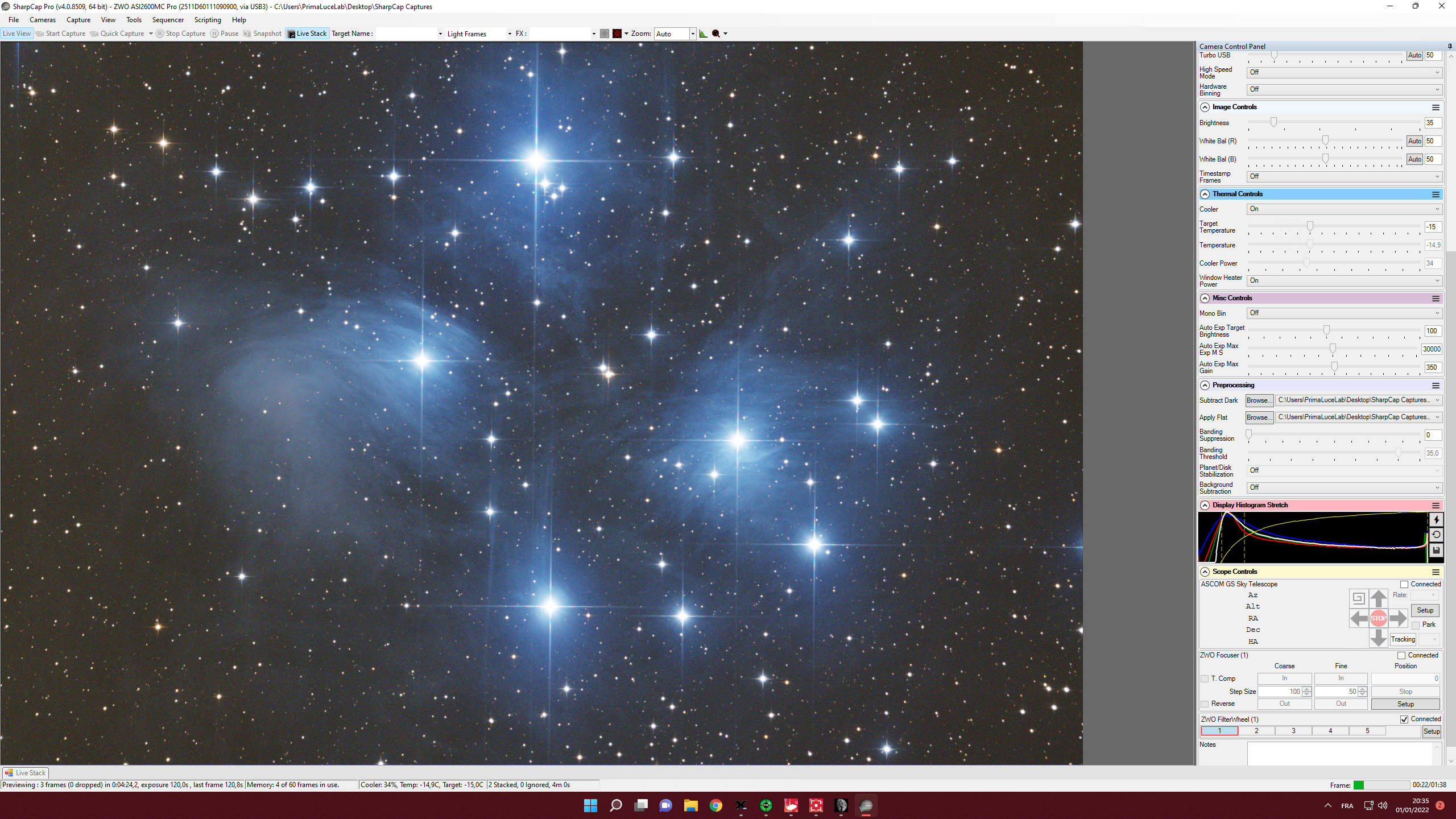

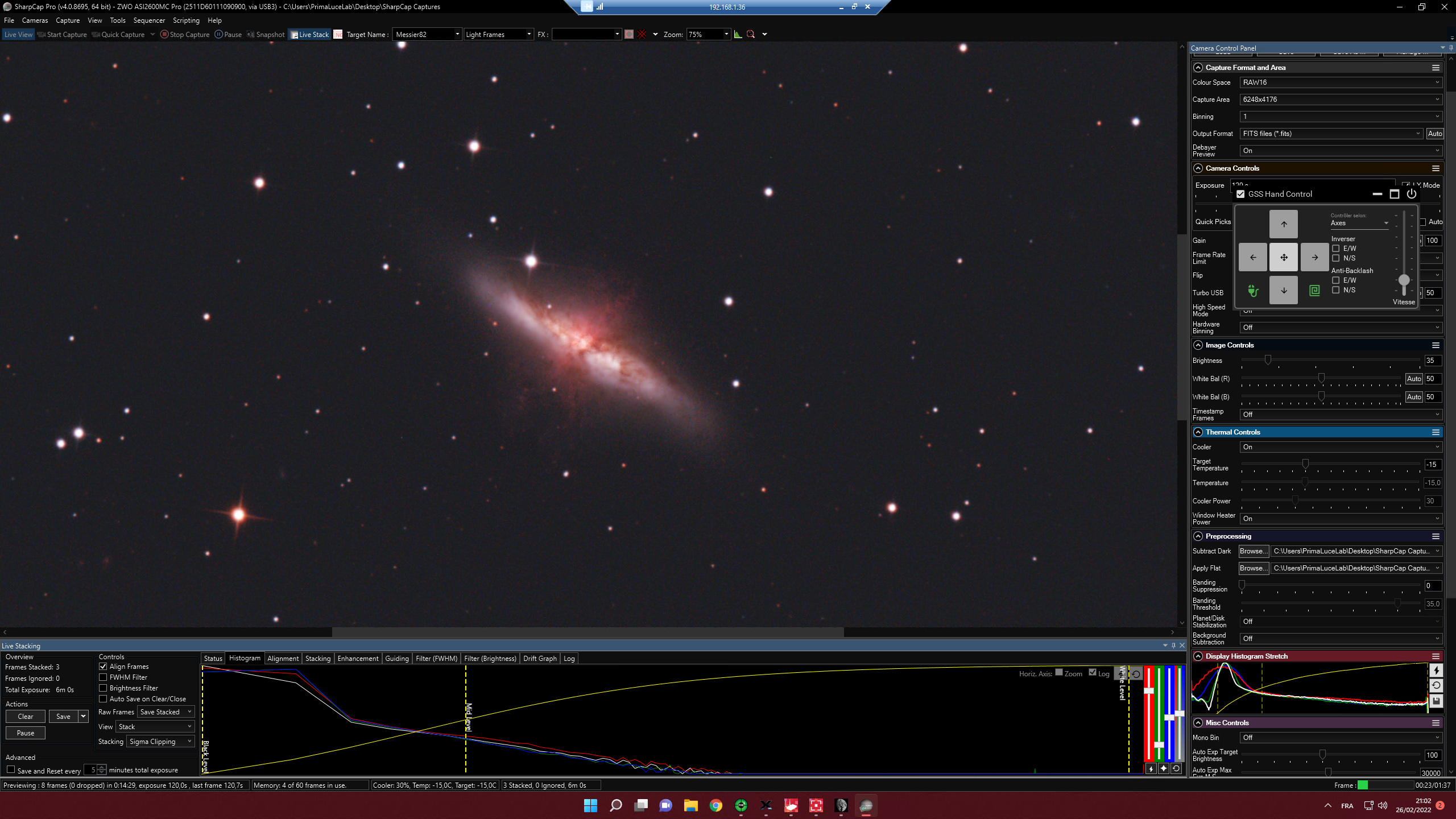

Messier 45 - 2x120s - T300 f/3 (Starizona Nexus) - ASI2600MC

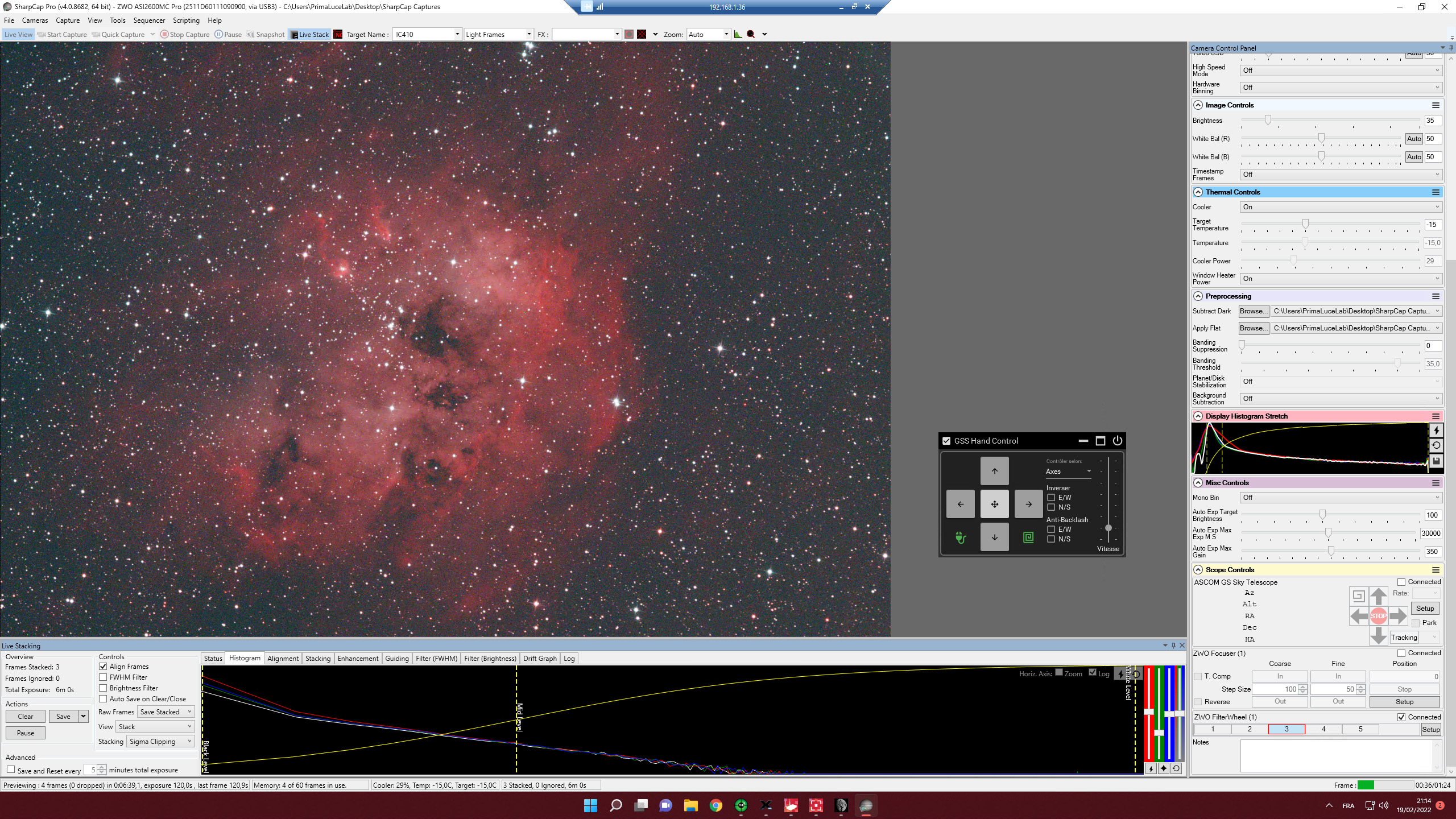

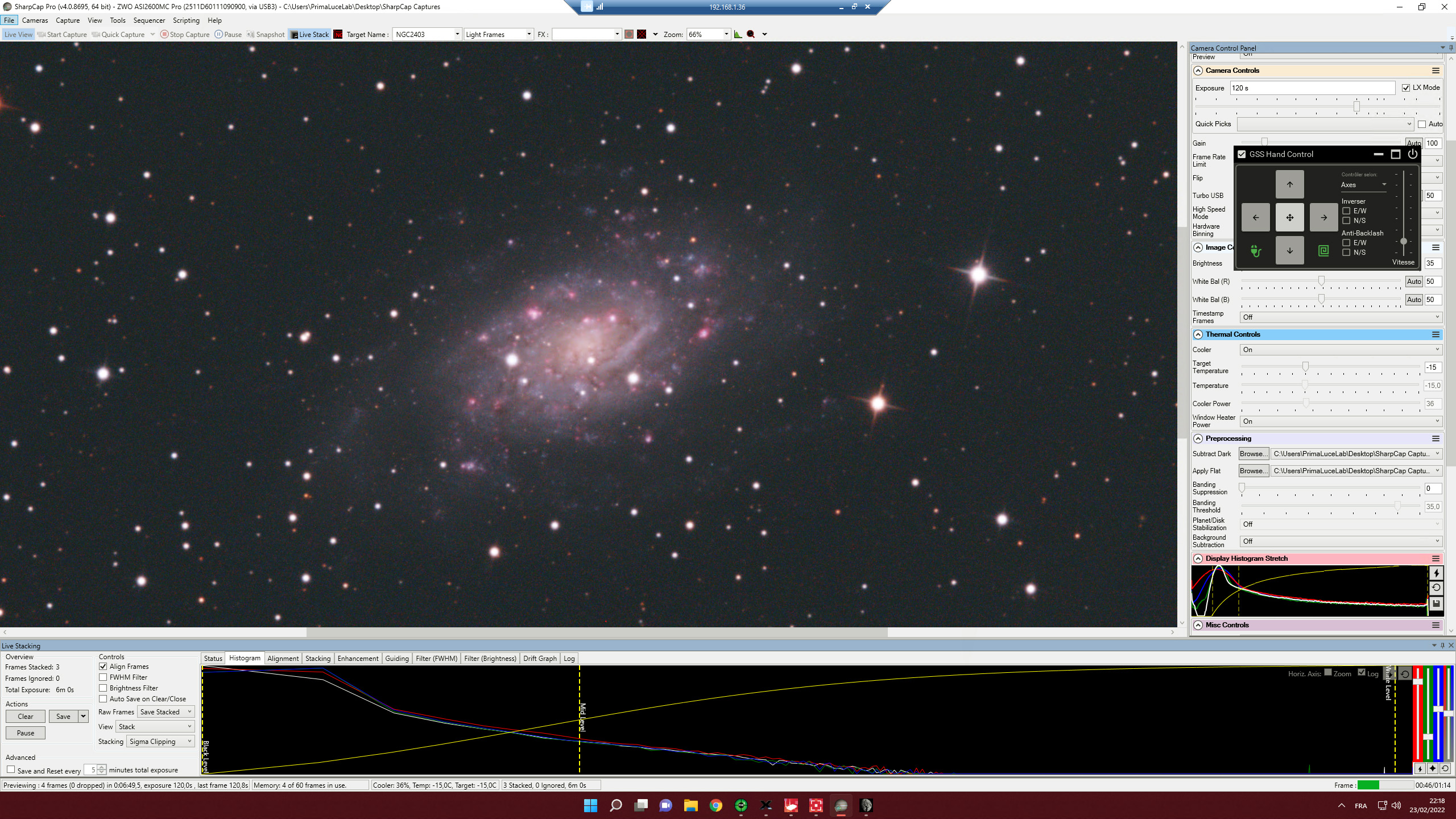

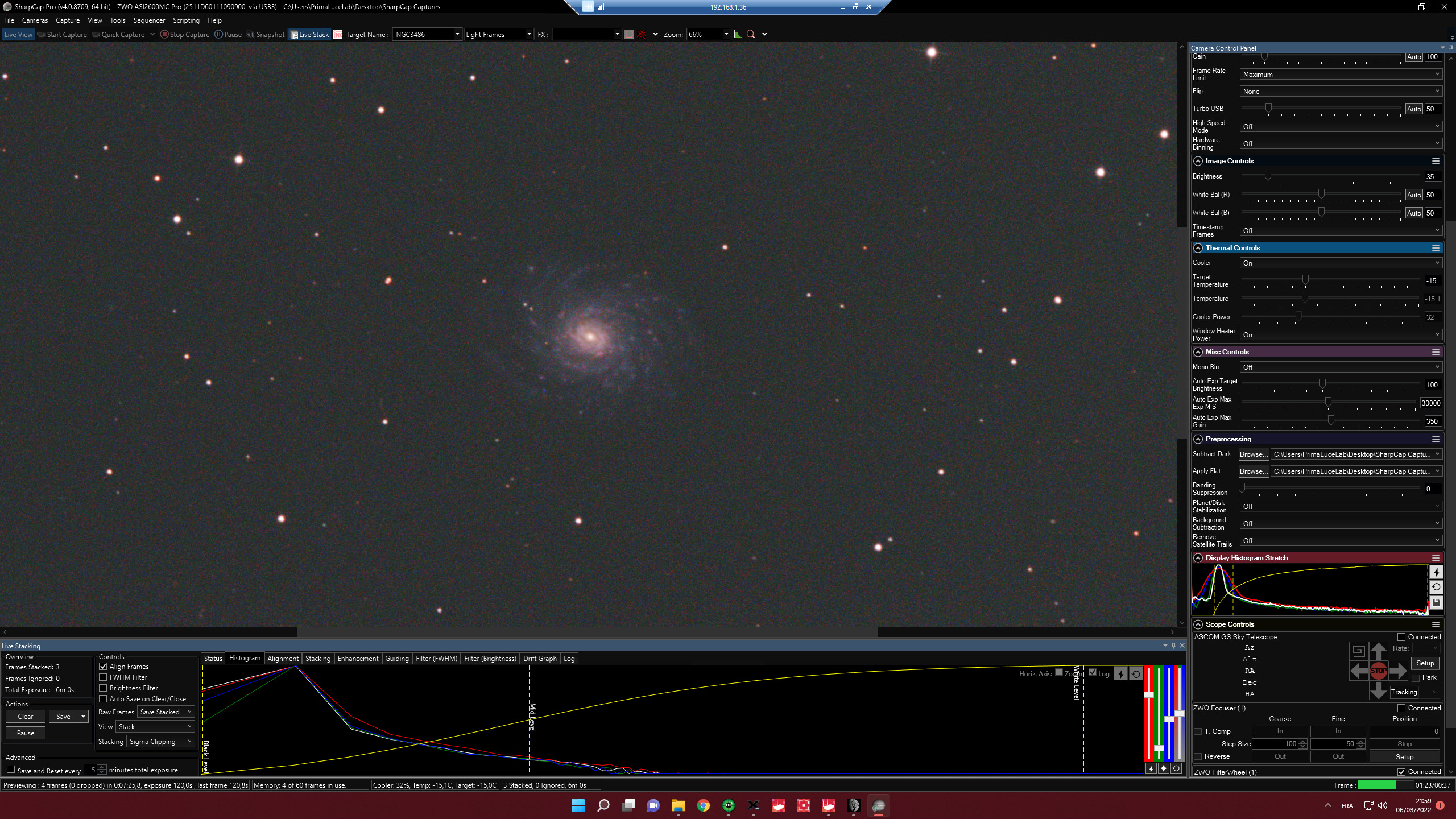

Rosette Nebula - 3x120s - T300 f/3 (Starizona Nexus) - Filtre IDAS NB1- ASI2600MC

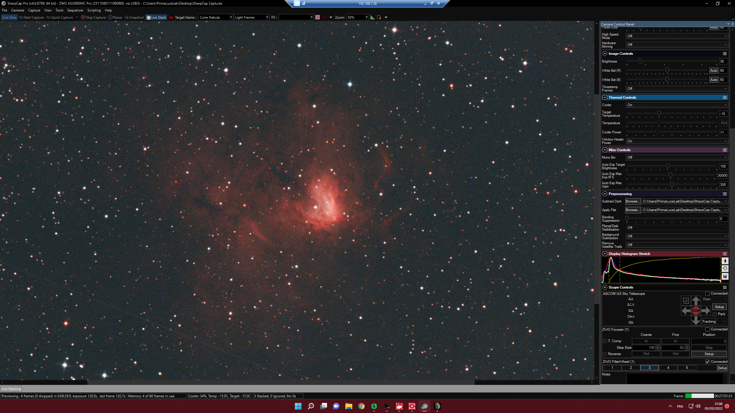

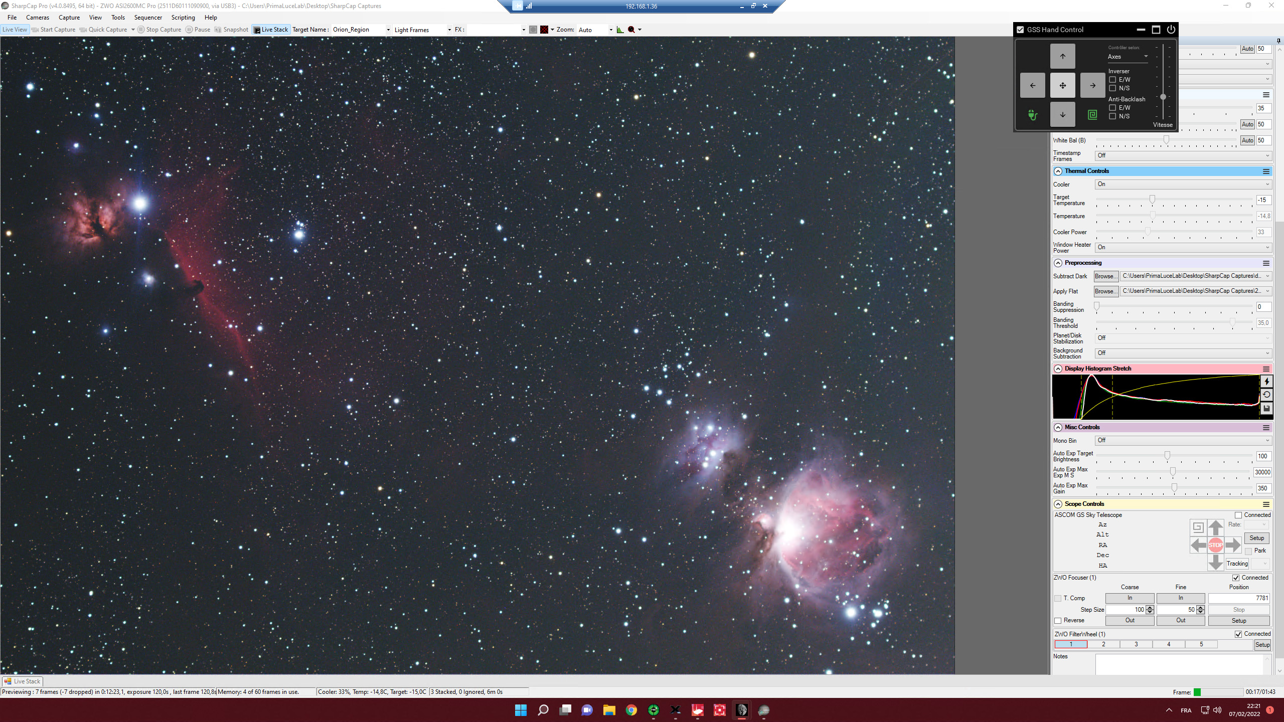

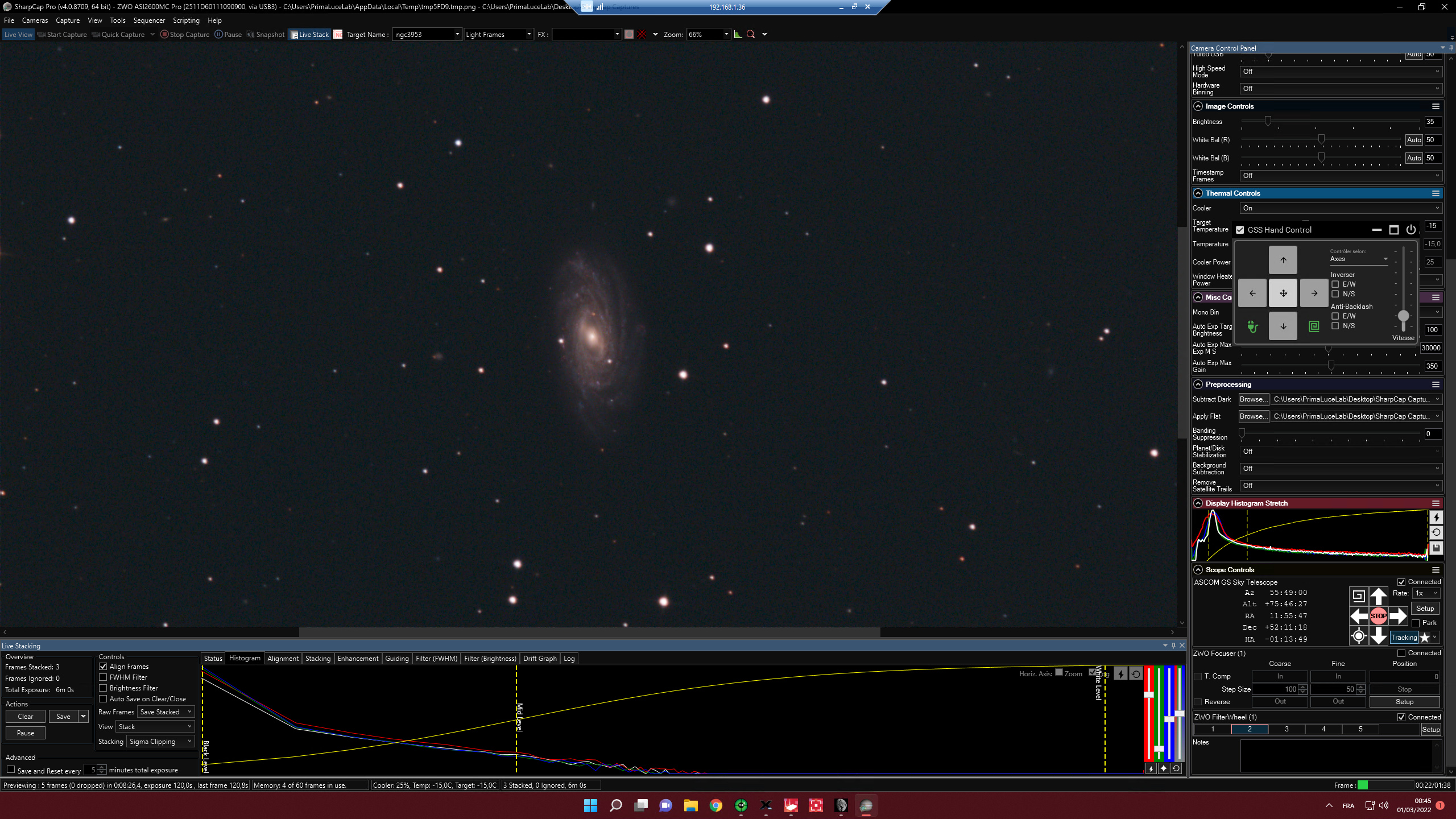

M78 - 3x120s - T300 f/3 (Starizona Nexus) - Filtre IDAS LPS d-2 - ASI2600MC

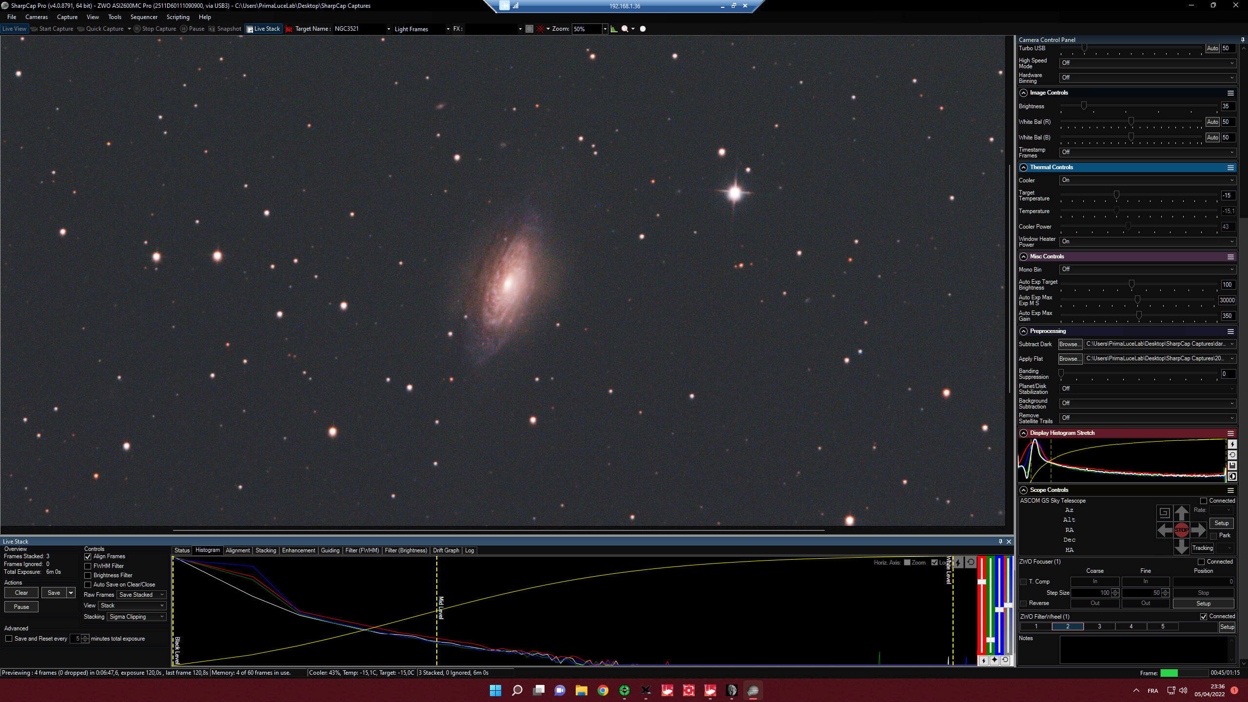

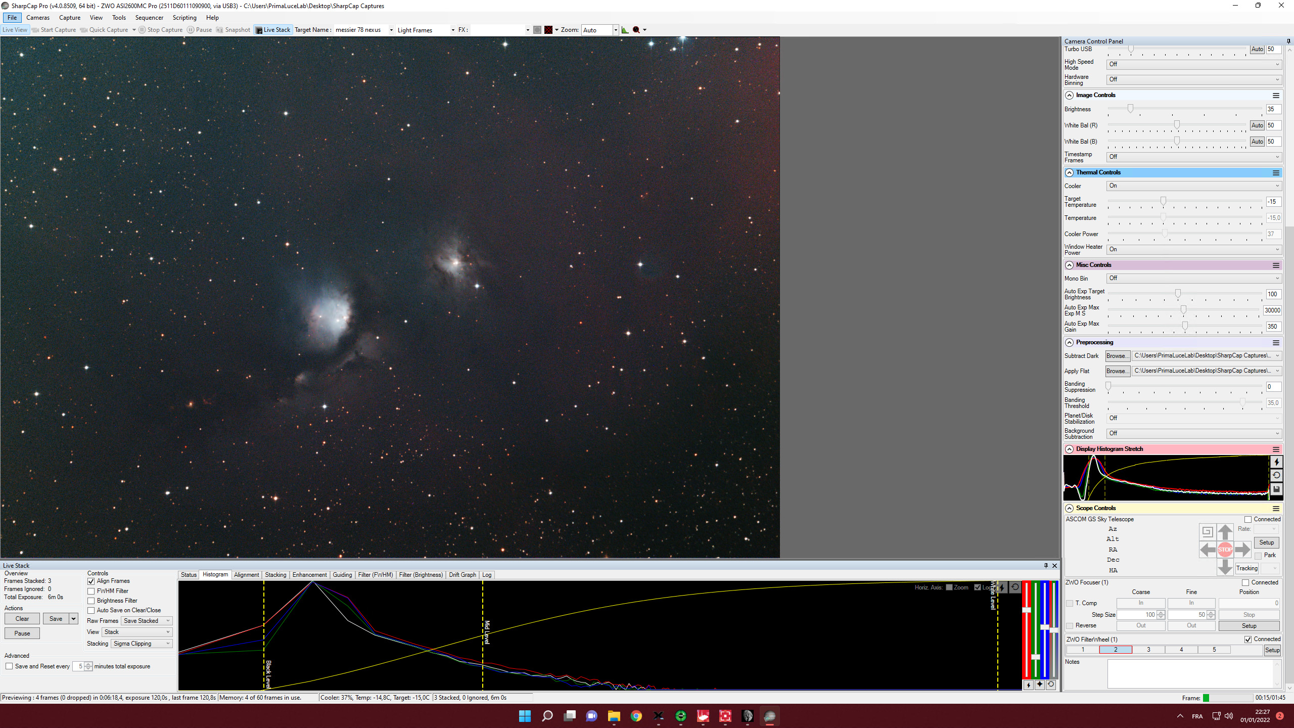

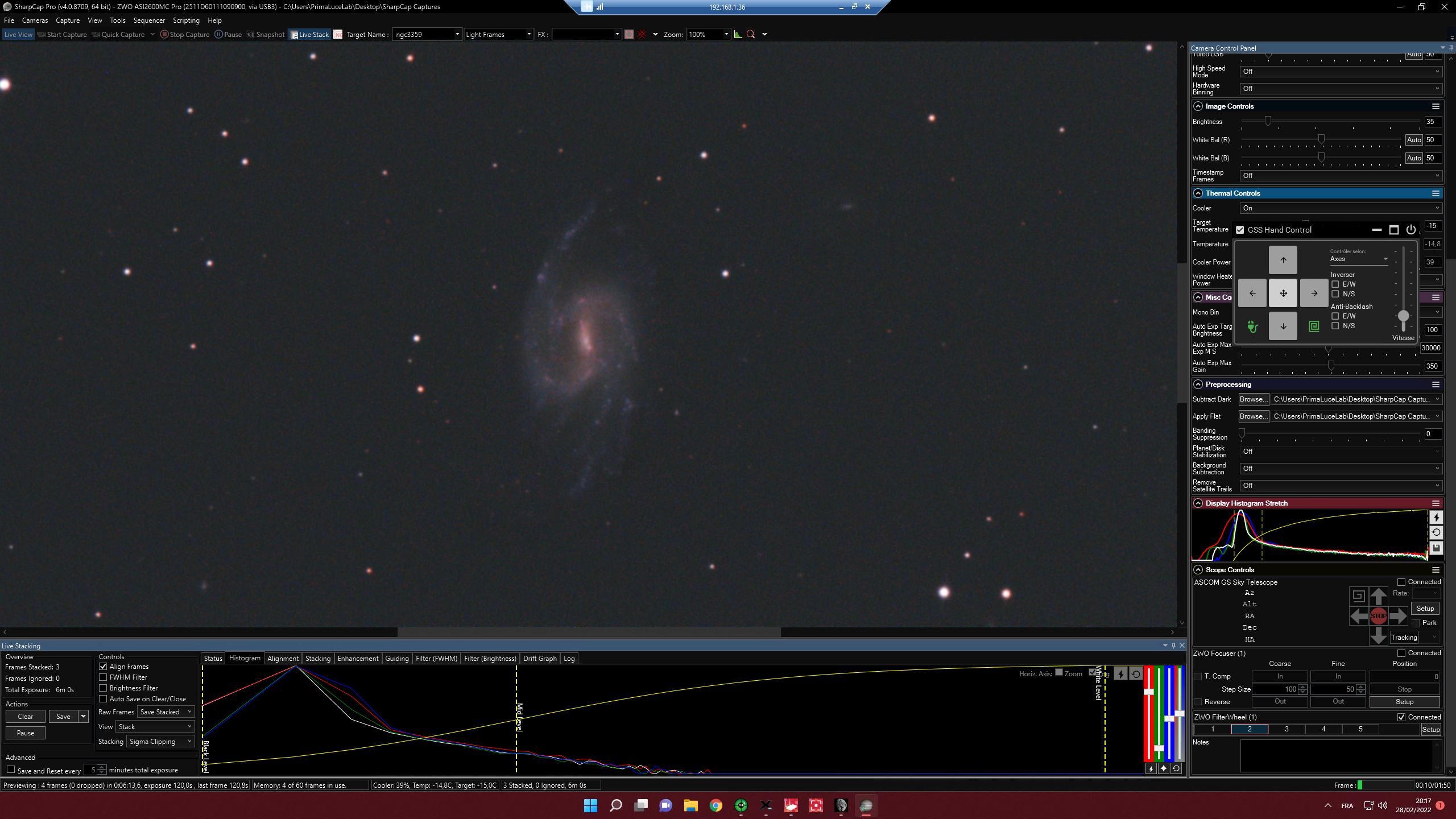

Messier 42 - 1x2s - T300 f/4 ( Riccardi)  - Filtre IDAS LPS d-2 -ASI2600MC

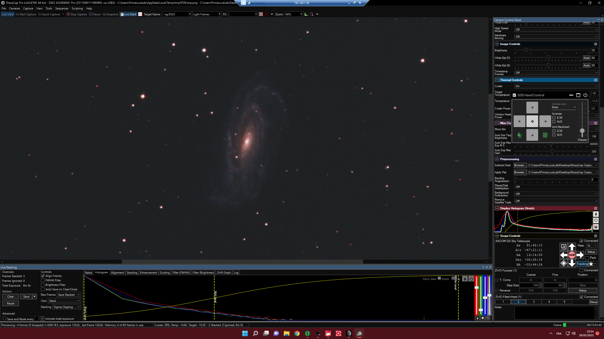

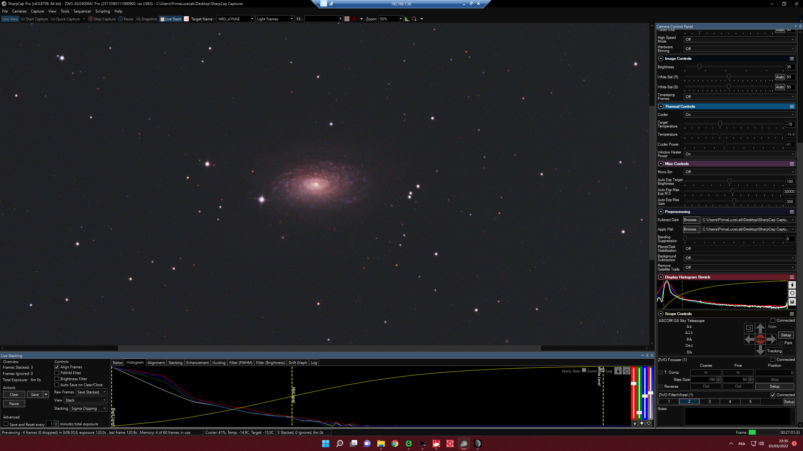

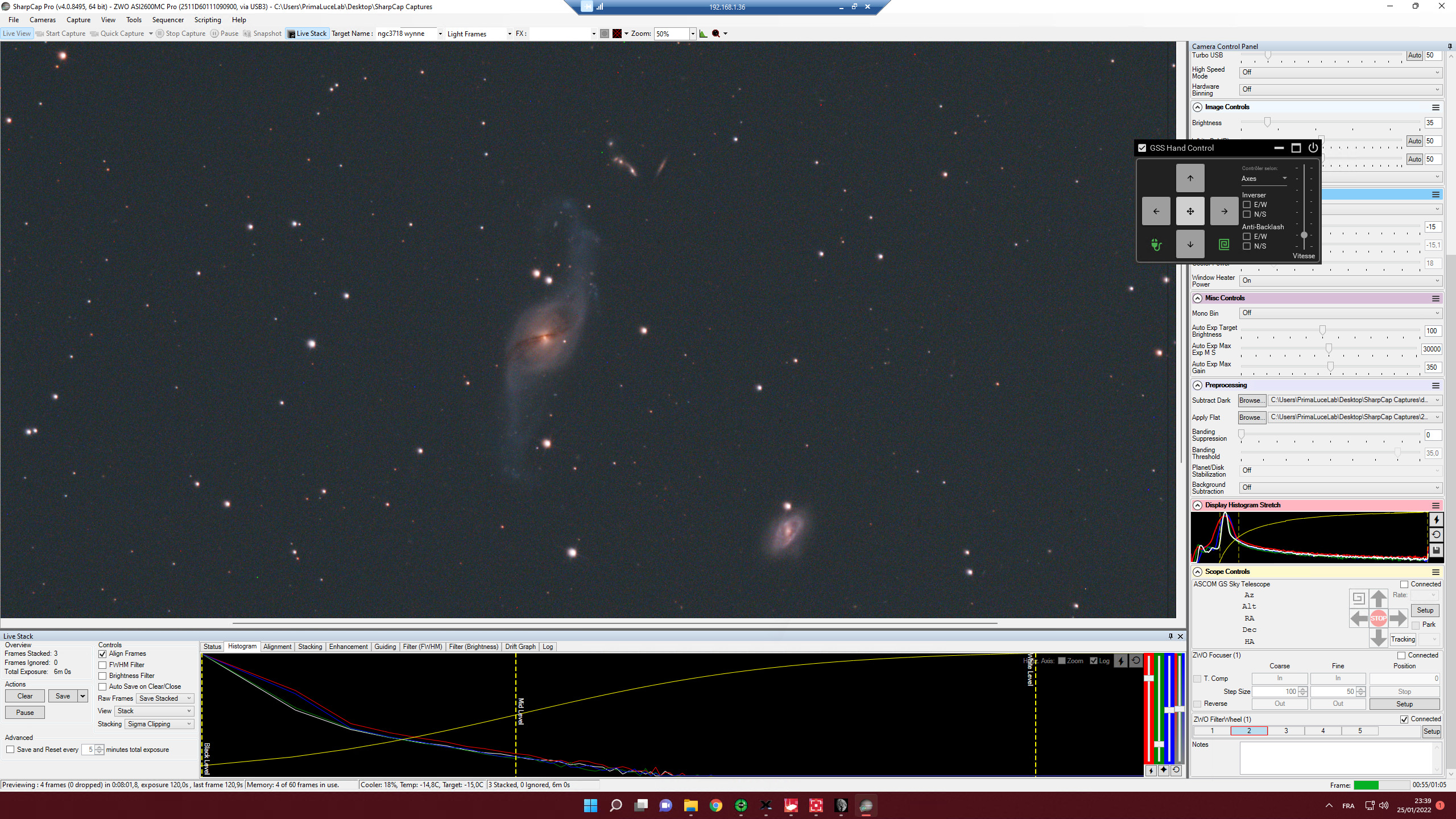

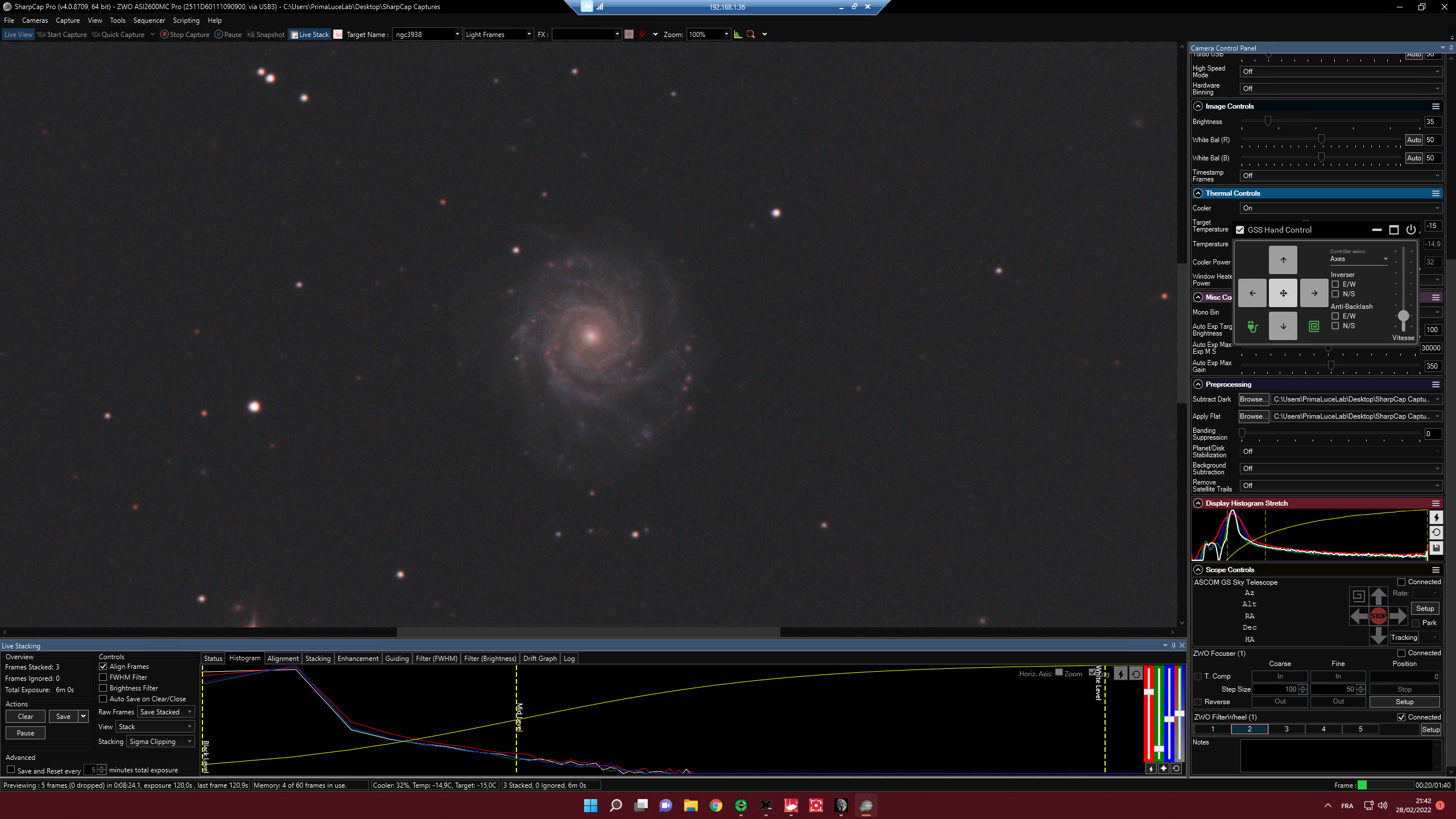

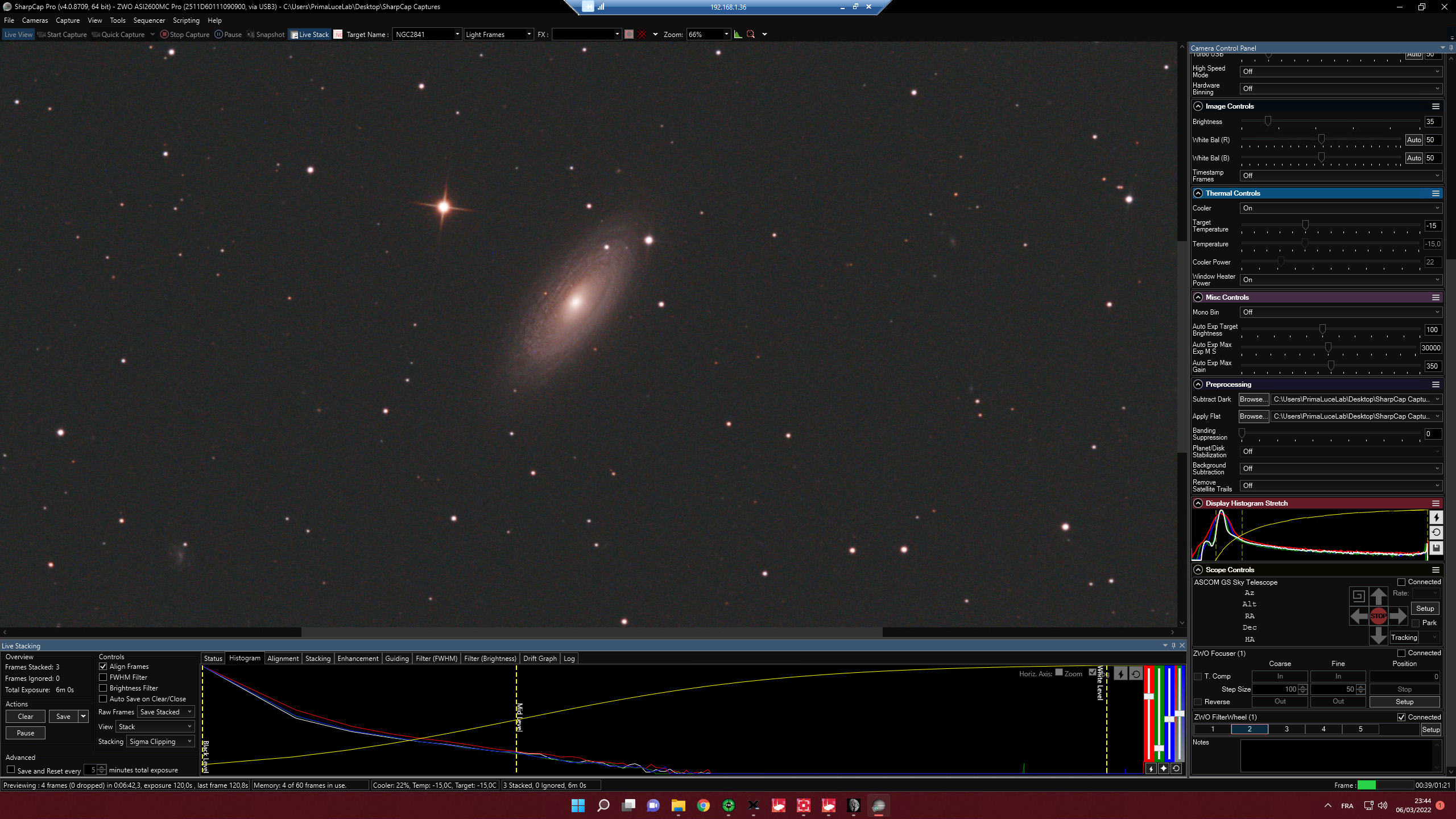

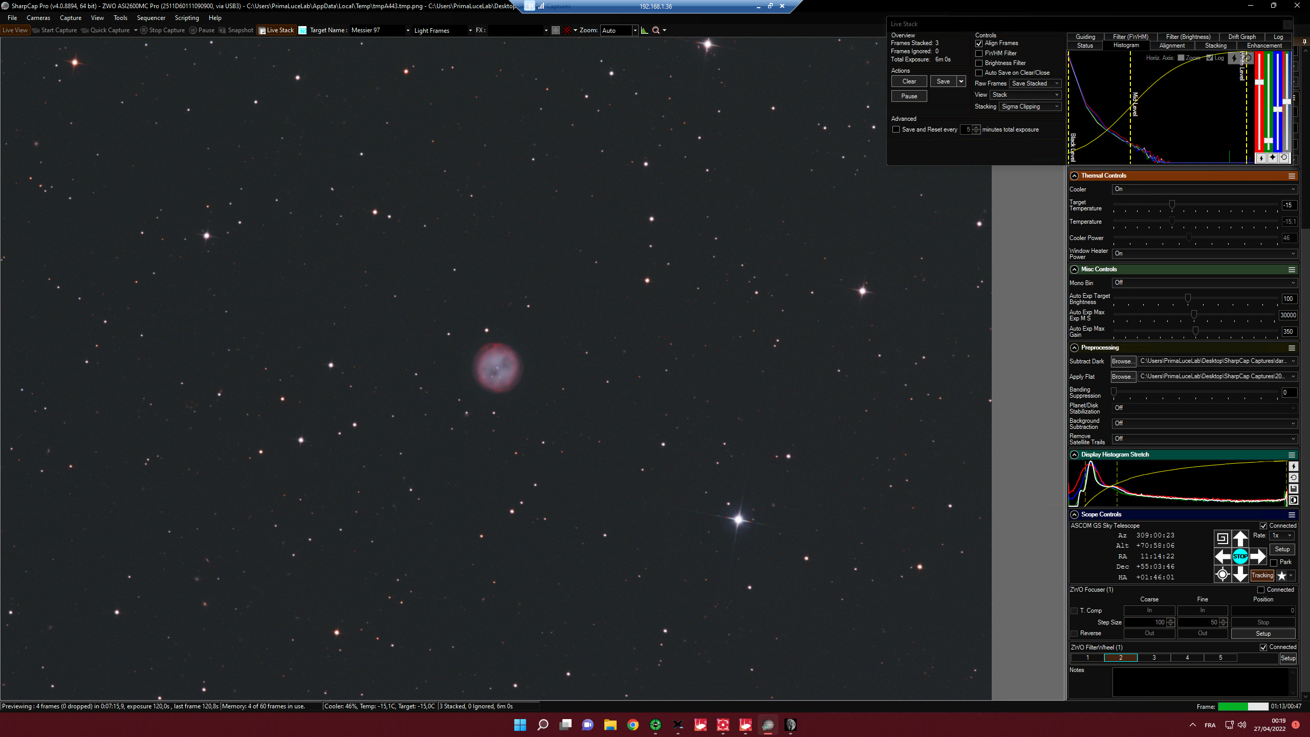

Une série de galaxie au 300 à f/4 - correcteur Riccardi - filtre IDAS LPS d2 - ASI2600MC - 3x120 s
NGC3718
Le Triplet du Lion
NGC2403
M82
NGC2903
Le groupe Hickson 44
M109
NGC5033
NGC3953
NGC3359
NGC3938
Messier 63
NGC4725
NGC3184
NGC3486
NGC2841

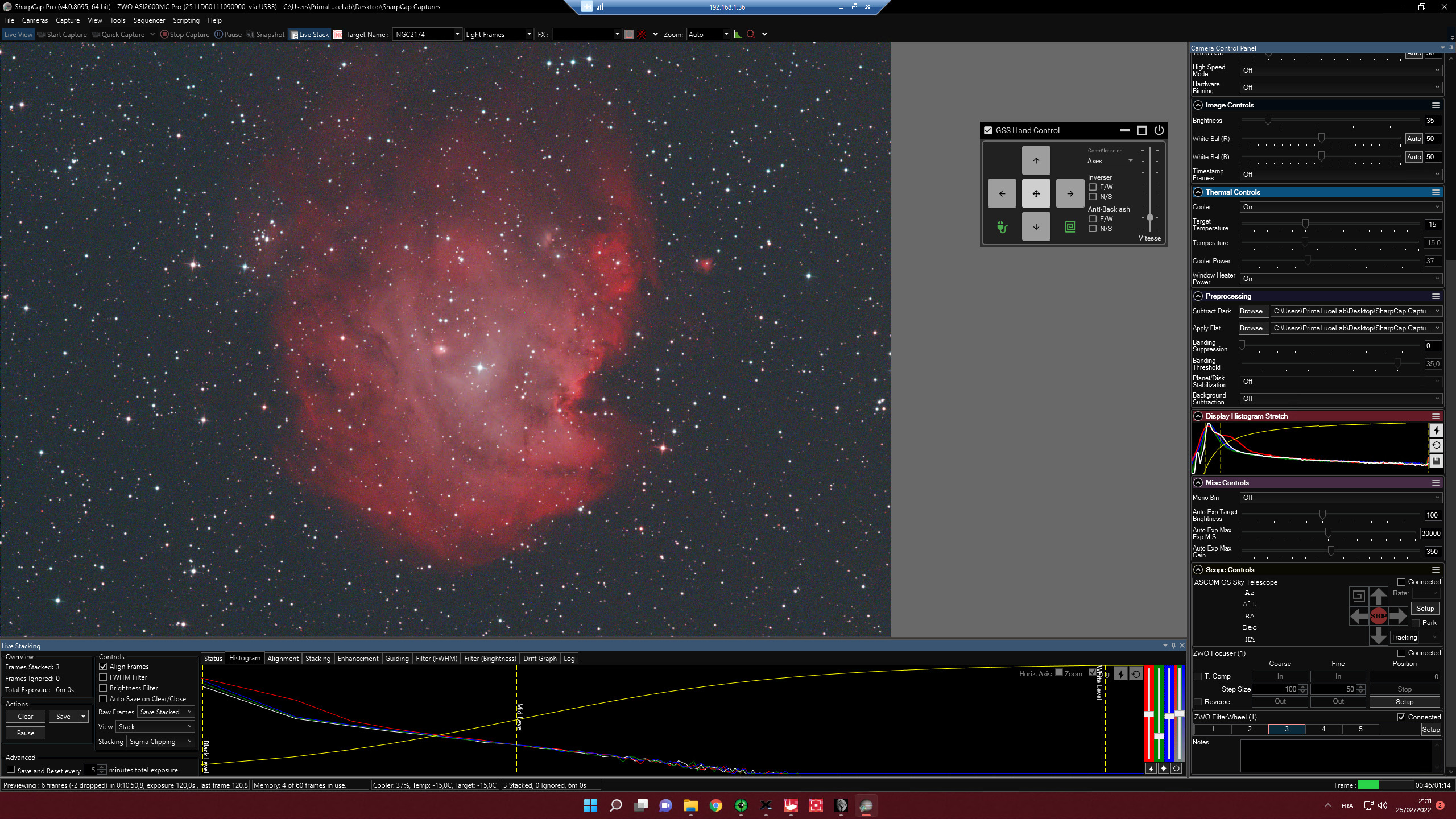

Les nébuleuses, même config, même temps de pose avec filtre IDAS NB1
SH2 206
Région de NGC2264
NGC2174
IC410
Orion - Running Man - Horse Head Nebula à la 61EDPH - Filtre IDAS NB1

Très belle série, qui montre aussi comment les résultats obtenus en VA peuvent converger avec ceux obtenus avec des approches plus traditionnelles,  lorsque des moyens  optimums sont assemblés comme ici une caméra 2600, 300mm de diamètre, F/D à 2,9.
Une recherche riche et passionnante....😀
JL
Encore une master class... mais c'est normal, c'est Maître Steph. Un peu de chromatisme sur certaines images au LPS D2 ? C'est bizarre car je n'avais pas vu ça sur tes autres stacks
La messe VA est dites :D  Cela montre jusqu'où on peut aller en VA avec une maitrise accomplie de son setup. Bravo :1010:
