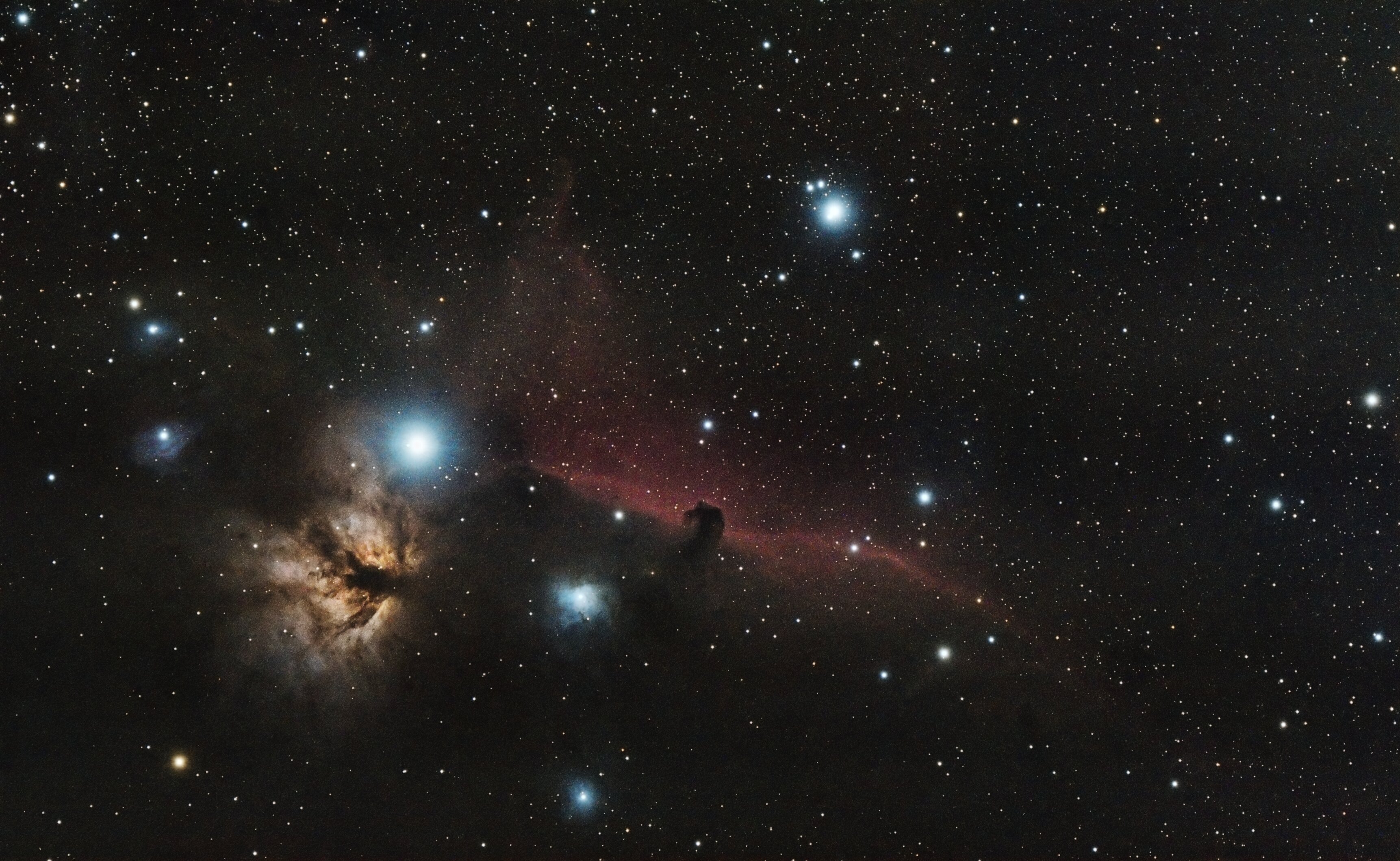

Je l'avais tenté à l'apn à mes débuts en astrophoto il y a deux ans sous un  ciel assez pollué  (2h de poses à la 80ed et au canon 350d astrodon):

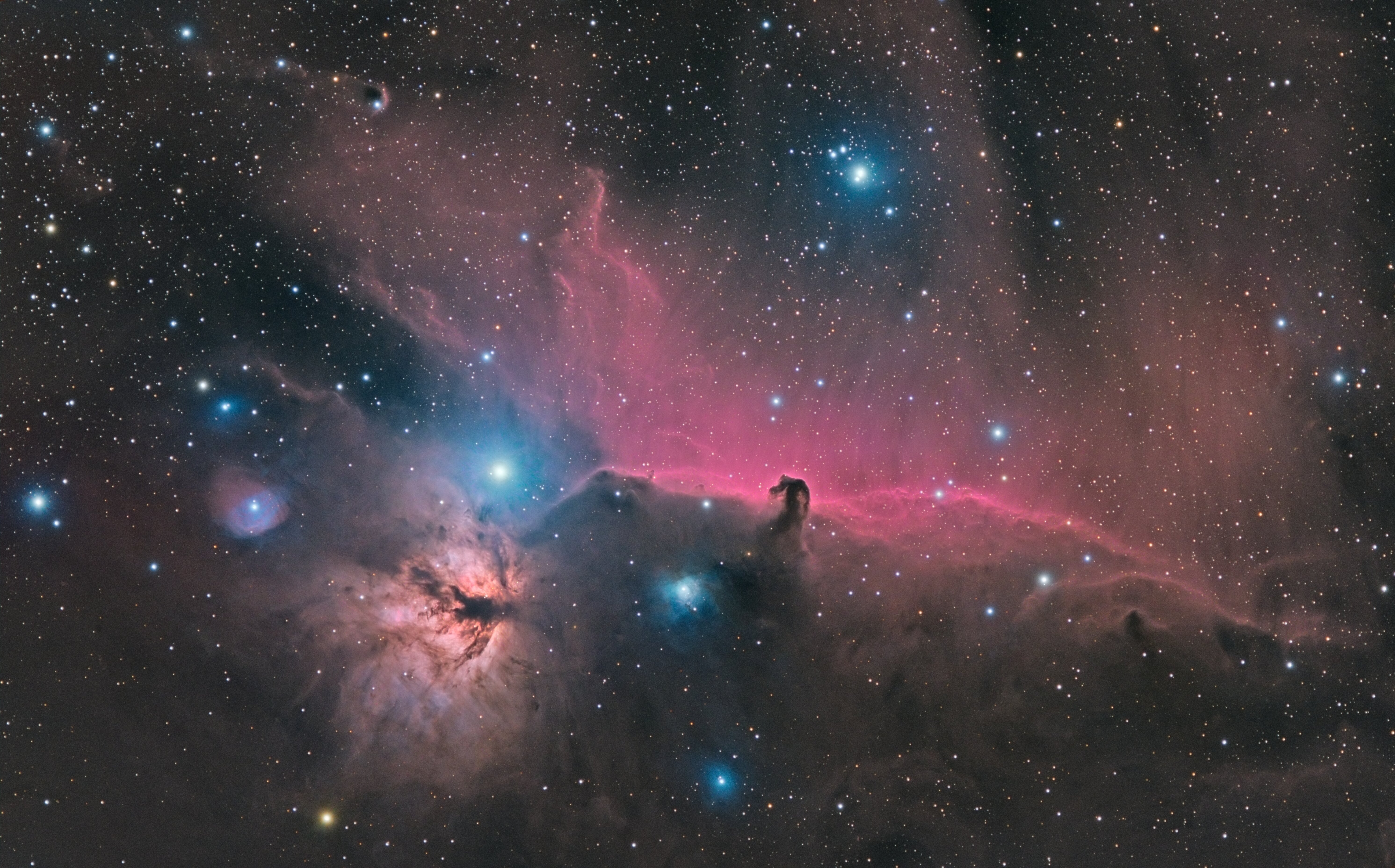

L'image présentée est une composition H-L/ RVB
Le traitement n'a pas été évident car je me suis retrouvé avec des reflets à devoir éliminer sur mes couches L, R, V, et surtout B  (Aniltak 🤬)
Je pense que je vois avec cette image les limites d'un doublet  et la qualité des filtres ZWO.
Le set-up: lunette skywatcher 80ed/correcteur-réducteur 0.85/ asi 2600 mm/ RAF/DO avec asi 290 mini/AZEQ6/ pilotage via Asiair pro
Acquisitions:
Halpha: 105*4 min à gain 100
Luminance: 60*3min à gain 0
RVB: 30*3 min à gain 0 par couche
DOF
Lieu de prise de vues: Bersée pour le H alpha et Grévillers pour le L, R, V, B
Traitement Pixinsight

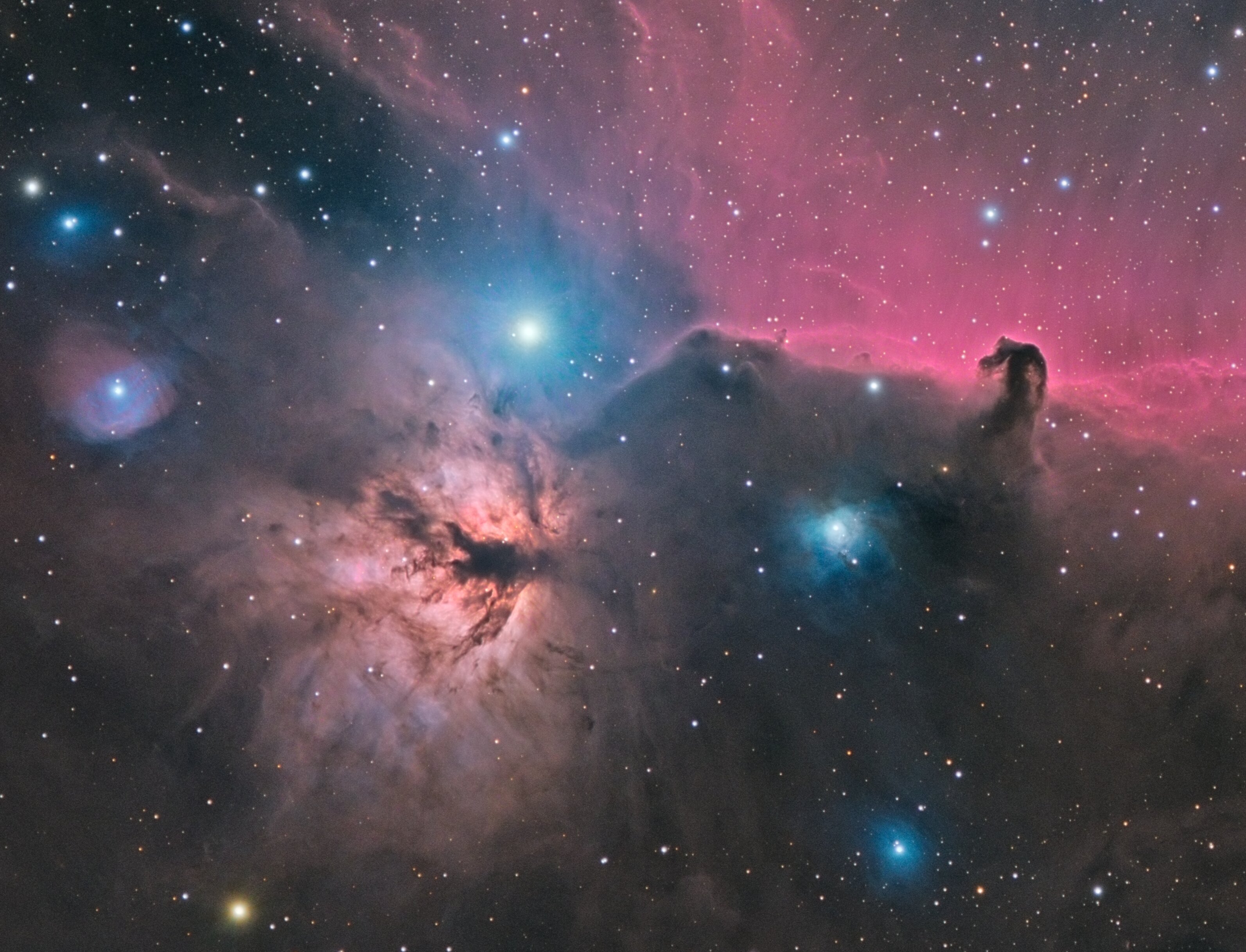

Un crop:
Bon ciel à tous

Bravo Julien pour cette image… le temps passé au traitement est vraiment récompensé par un résultat tout en nuance et en finesse.
Quand aux reflets générés par Alnitak, beaucoup de monde s’y trouve confronté même avec du matos haut de gamme. Les filtres ZWO ne sont sans doute pas les meilleurs mais il me semble quand même corrects compte tenu de leur prix. L’année dernière j’avais shooté aussi cette cible avec une ASI183mm et des filtres Astronomik et le résultat était bien pire au niveau des reflets qu’avec mon ASI2600mm et ses filtres ZWO.
Encore une fois bravo pour cette très belle image…
Oui, les filtres ZWO font leur job. A l'achat de la caméra, le pack avec accessoires et filtres était imbattable niveau prix. Et c'est vrai qu'avant de changer ces filtres, je vais d'abord regarder d'ici la fin de l'année à changer de lunette. Je gagnerai bien plus en terme de résultats.
