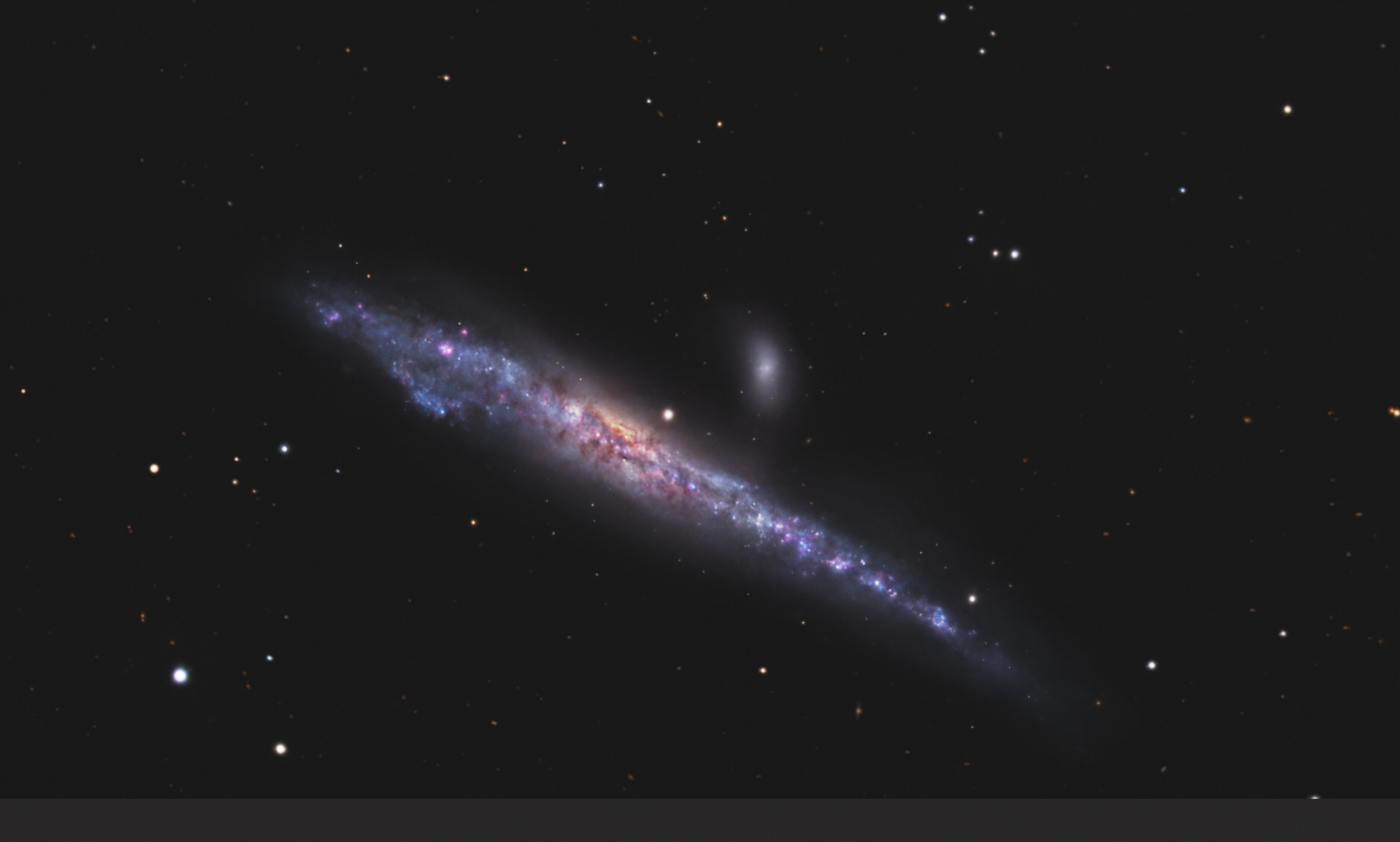

C'est une galaxie spirale barrée vue par la tranche, un peu comme notre voie lactée.
Elle fait partie de mes galaxie preferée!😁
La baleine est une galaxie avec des sursauts d’étoiles comme M82, a surveiller comme M82 mais du coin de l'oeil..
C'est une version à 1s (7200 gardées sur 15000)pour les regions centrales et les parties lumineuses + une session à 2,5s (3000 sur 4000) pour améliorer le fond.
Et j'ai bossé la couleur et le champ plus large avec la Playerone Neptune color (3000x3s)
logiciels utilisés:
Pipp pour l'addition des SER avec la soustraction des darks, étape primordiale pour éviter de passer du temps à effacer les points chauds et froids
Siril pour l'alignement et l'empilement, le mode alignement global est utilisé+ le mode somme avec tri sur la FWHM et la rondeur. Ensuite un étalonnage des couleurs par photométrie .
Siril et Astrosurface pour la deconvolution
new: amelioration du bruit de fond avec une deconvolution sur chaque brute +leger deconvo sur le resultat finale
Gimp  et photoshop pour l'assemblage de la couleur et de la luminance.
Materiels utilisés:
TN 300f4 sur une Atlas (EQ6)
correcteur de coma Koma Korrektor 0.95x
Qhy290MM pour la luminance
Player one Neptune color

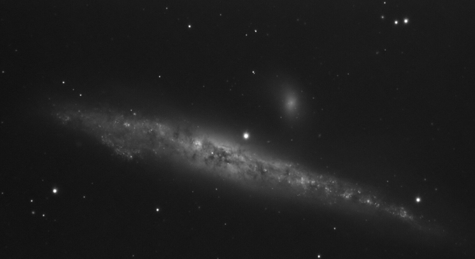

la luminance effectué avec la 290MM :

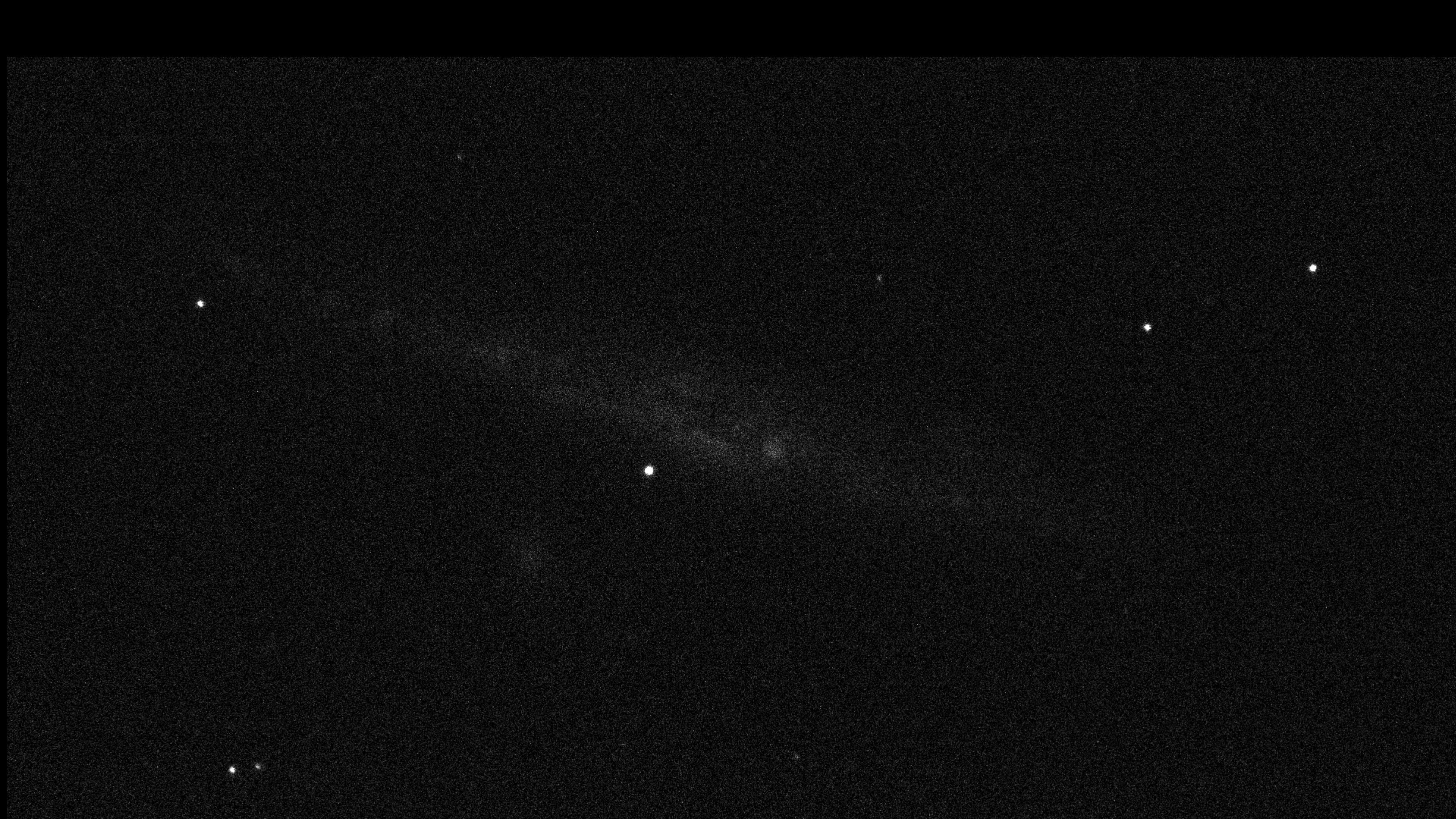

une brute:

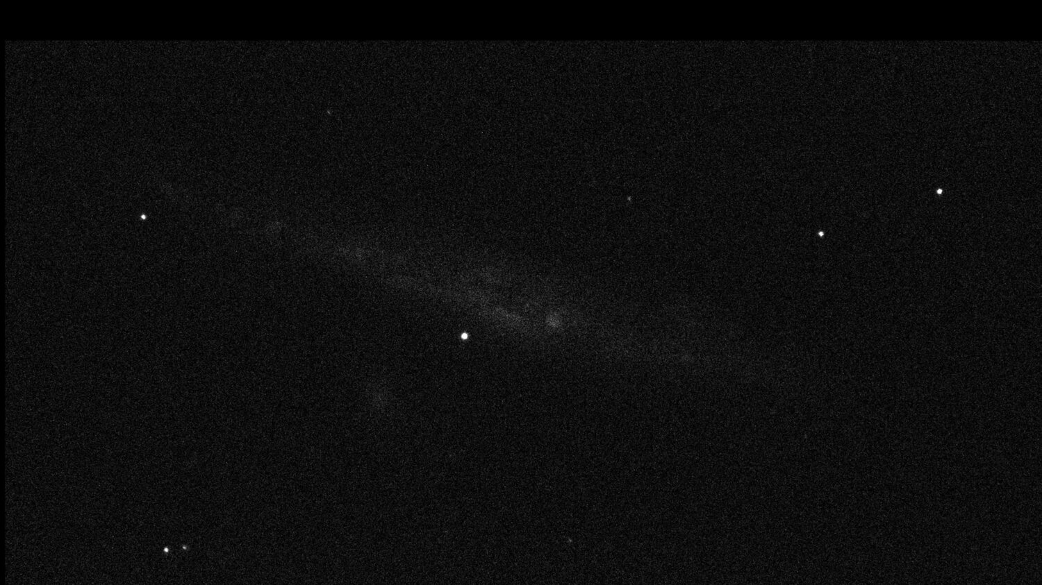

Il y a 2 heures, shibon a dit :
Salut, tu as fait ça comment ?
c'était une galere pas possible! aucun logiciel le propose.
J'ai transformé mon SER en Tiff, puis avec astrosurface j'ai fait un batch deconvolution avec les parametres predifinie sur une psf enregistrée sur la meilleure brute (sur 1000 images seulement)
puis j'ai remis en SER avec Pipp pour ensuite traité habituellement avec Siril.
Je pense que Cyril pourrait integrer cette option sur les versions prochaines de Siril ( j'extrapole, 😁)
