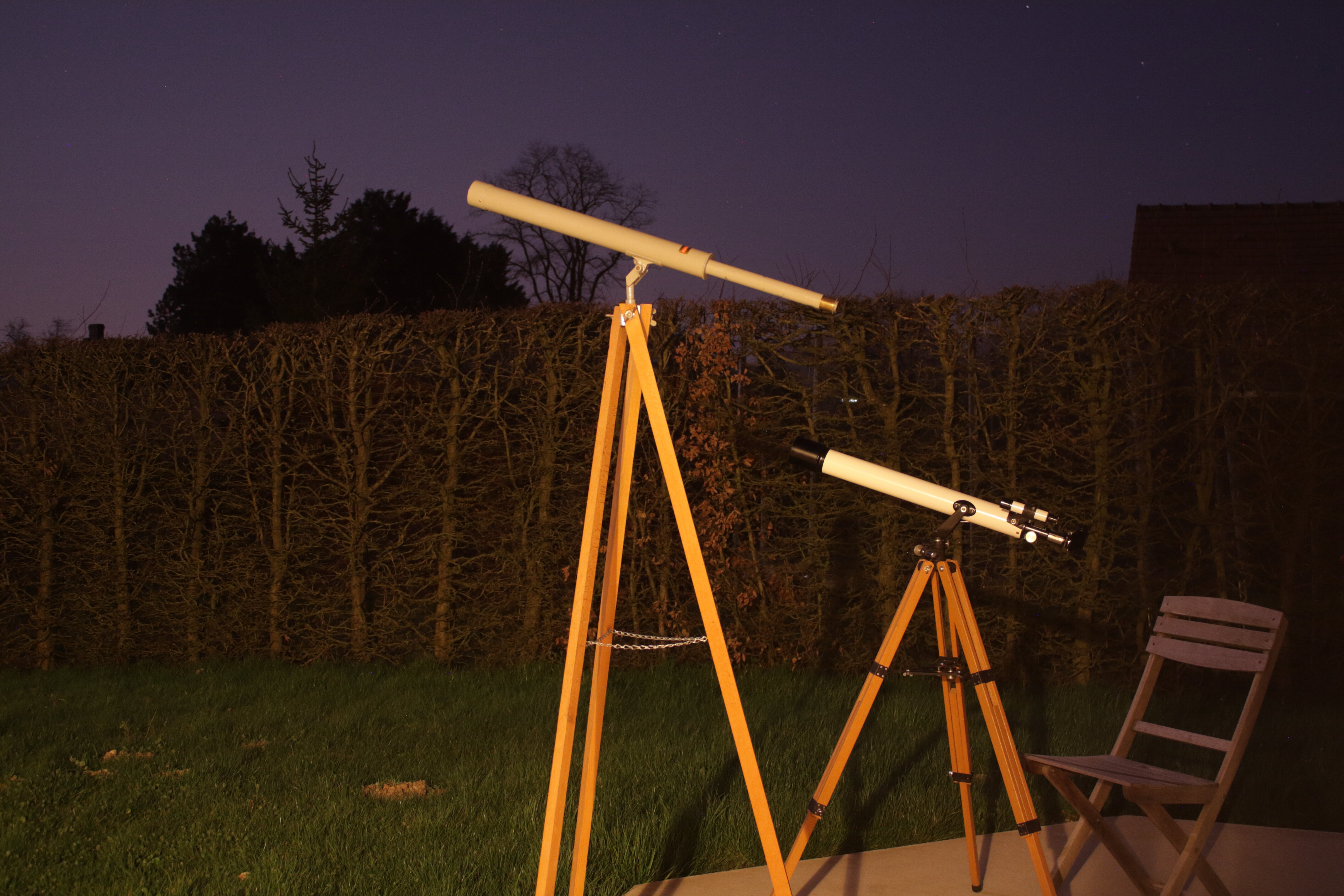

Enfin un ciel avec des conditions permettant de tester la lunette Admiral 60/710 nouvellement remise en fonction.
En guest star : la lunette de mon arrière grand-mère, une Pierre Bourge de 1951 1958.
La lunette Admiral est utilisée avec des oculaires orthoscopiques Zeiss (d'âge inconnu mais certainement anciens puisqu'ils n'ont pas de traitement antireflets) de25, 9 et 7 mm.
Sur la lune gibbeuse, le chromatisme est discret, un fin liseré  jaune le long du limbe et pas de reflets bleutés dans les ombres. En grossissant cet impression se confirme. Par contre l'image à un rendu plus jaunâtre que dans la lunette Pierre Bourge qui est plus neutre.
Pour ce qui est de la résolution, les petits cratères de la mer des crises m'ont servi de repères. Greaves (15km) est correctement vu par contre Swift (12km) n'est aperçu uniquement dans les trous de turbulence. Du coup je ne pense pas avoir testé ma lunette mais plutôt le seeing.
Le contraste est bon même avec  l'oculaire de 7mm. bien que ce dernier ne montre pas de détails supplémentaires.
En bref, je dirai que cette lunette est correcte sans être exceptionnelle. Il serai intéressant de la comparer à une 60/700 récente.

Nouvelle tentative hier soir avec une turbulence moins présente. Toujours la même impression de contraste à faible et moyen grossissement, les ombres sont franches et bien noires. J'ai pu monter jusqu'à 142x (oculaire ortho zeiss 5mm). Le contraste baisse nettement et je n'ai pas distingué de détails supplémentaires par rapport au 7mm ( 101x). De plus à ces grossissements le manque de rigidité de la monture devient vraiment handicapant  pour la mise au point et le suivit. Je dirais donc qu'à  35x (oc20mm) et 79x (oc9mm) les images sont vraiment belles et que cela commence à se dégrader avec le 7mm (101x) même si l'image reste agréables.
Question résolution, le duo Messier et Messier A était magnifique. Je n'ai pas réussi à voir le dédoublement de Messier A mais il paraissait ovalisé. La forme allongée de Messier était évidente.
Dans la Mer de la Fécondité, Le cratère Anville était bien visible et il m'a semblé détecter sporadiquement Tarentius H.
Sur le ciel profond, j'ai pointé M42. Est-ce parce qu'il y a très longtemps que je ne l'avait pas observé avec un petit diamètre mais j'ai été déçu. Le trapèze était visible sans problème mais il manquait les draperies en ailes je j'ai l'habitude de voir avec mes autres instruments.
Maintenant il va falloir attendre quelques temps pour pointer cette optique sur les planètes Jupiter et Saturne et finaliser ce test.
