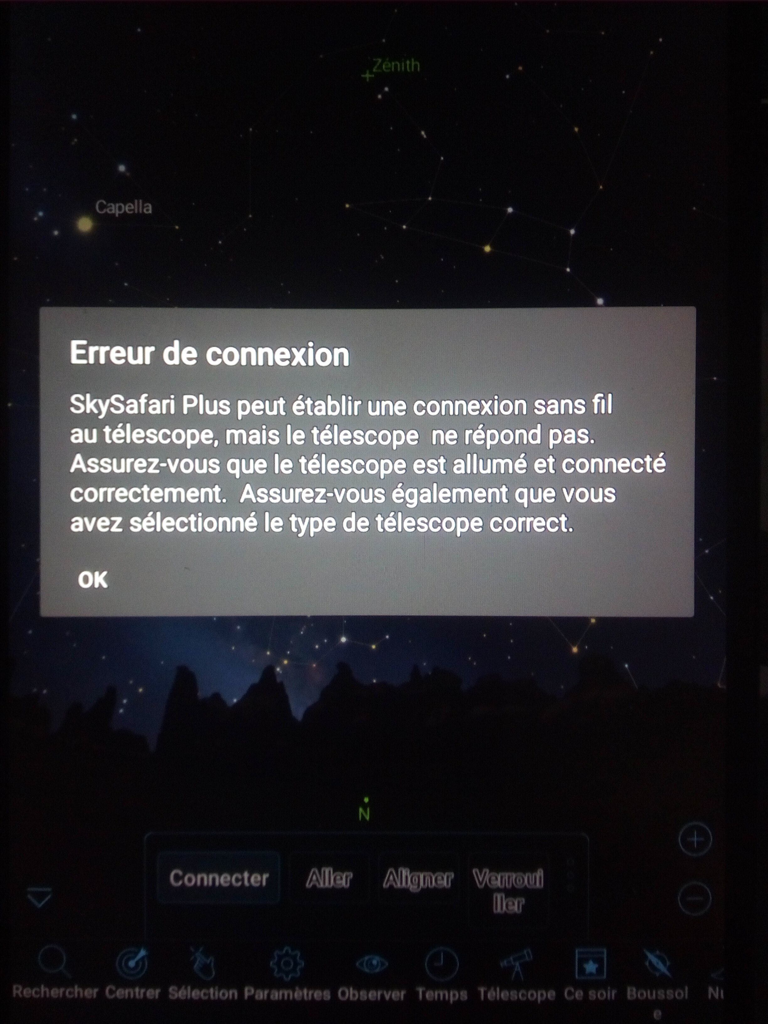

Je n'arrive pas à faire communiquer ma monture eq5 et skysafari6+. Après lecture approfondie  du mode d'emploi de Skysafari et recherches sur WA, j'ai suivi les conseils de @Fredjel:
mais échec à chaque tentative. Je dois me gourrer quelque part mais je ne vois pas où, auriez vous une idée? Merci pour votre aide ;).

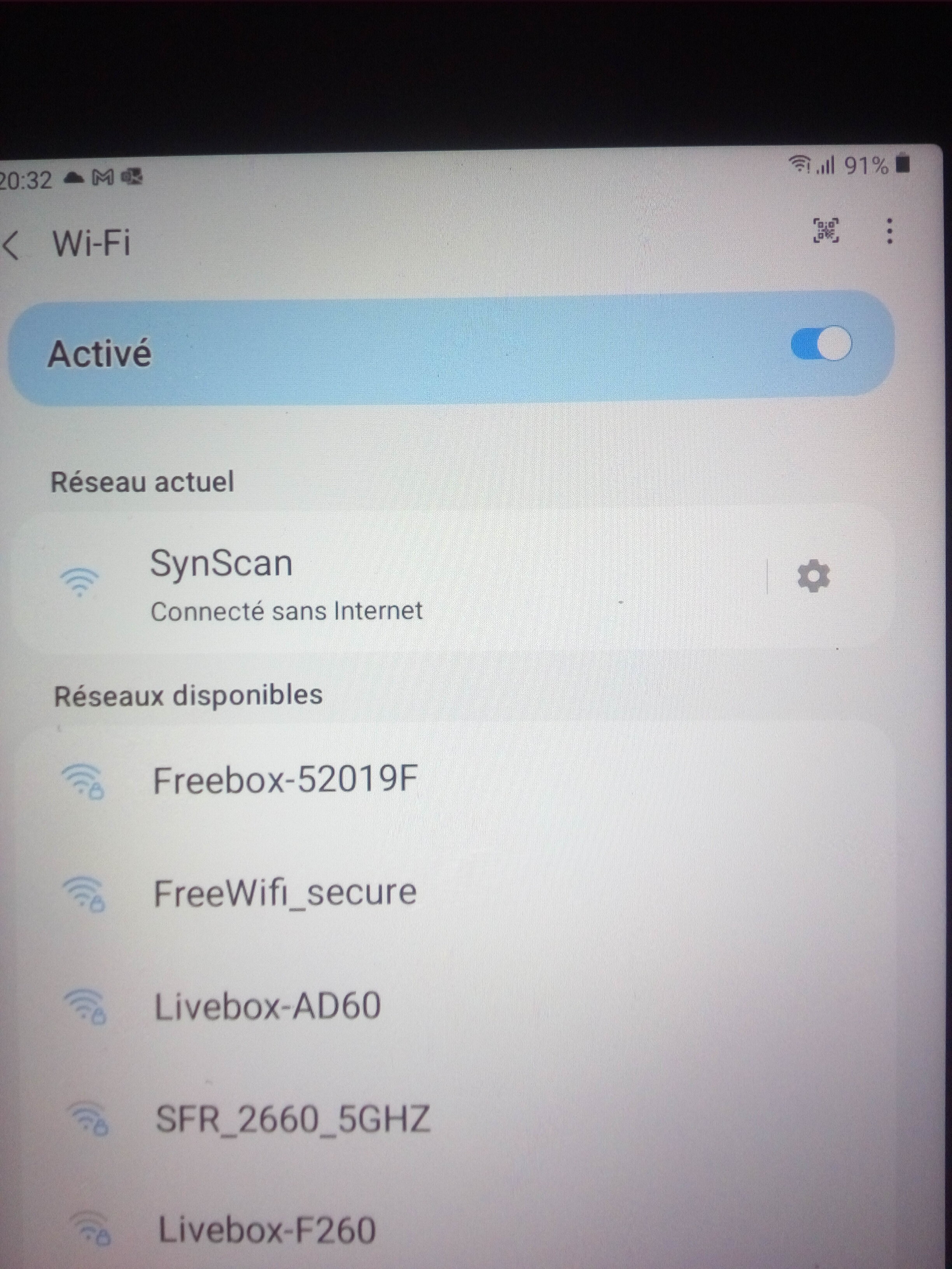

Photos de ma tablette (Samsung tab 7) pendant les tentatives de connection:

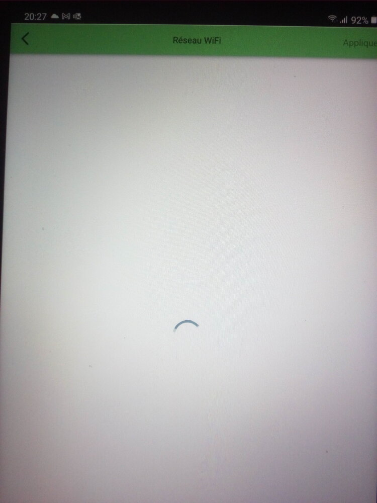

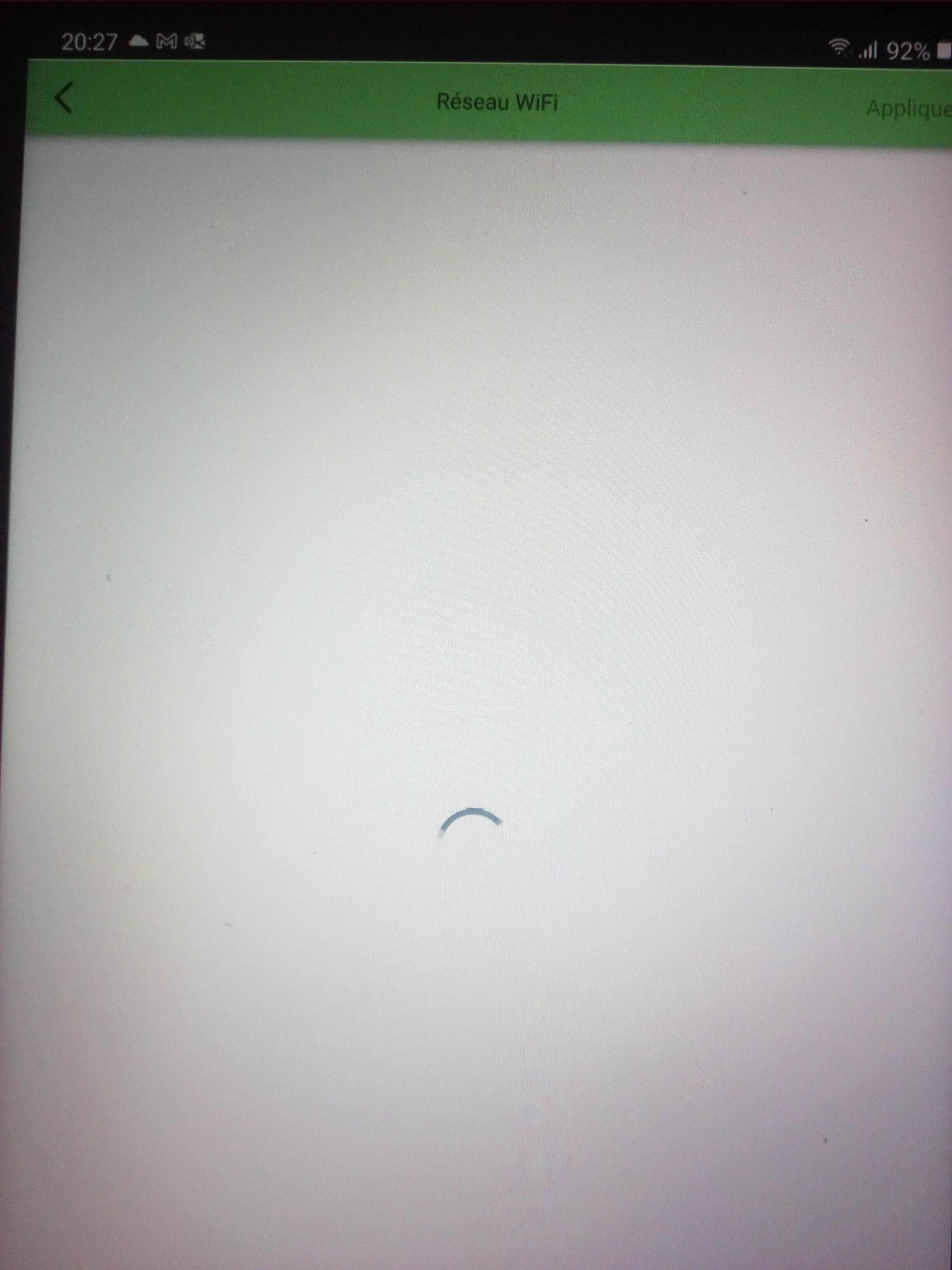

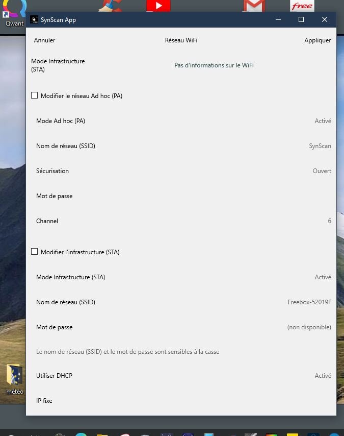

Une précision supplémentaire: quand j'ouvre SynScan sur la tablette je n'ai pas accès aux paramètres SynScan wifi: j'ai une moulinette qui tourne indéfiniment (photo).

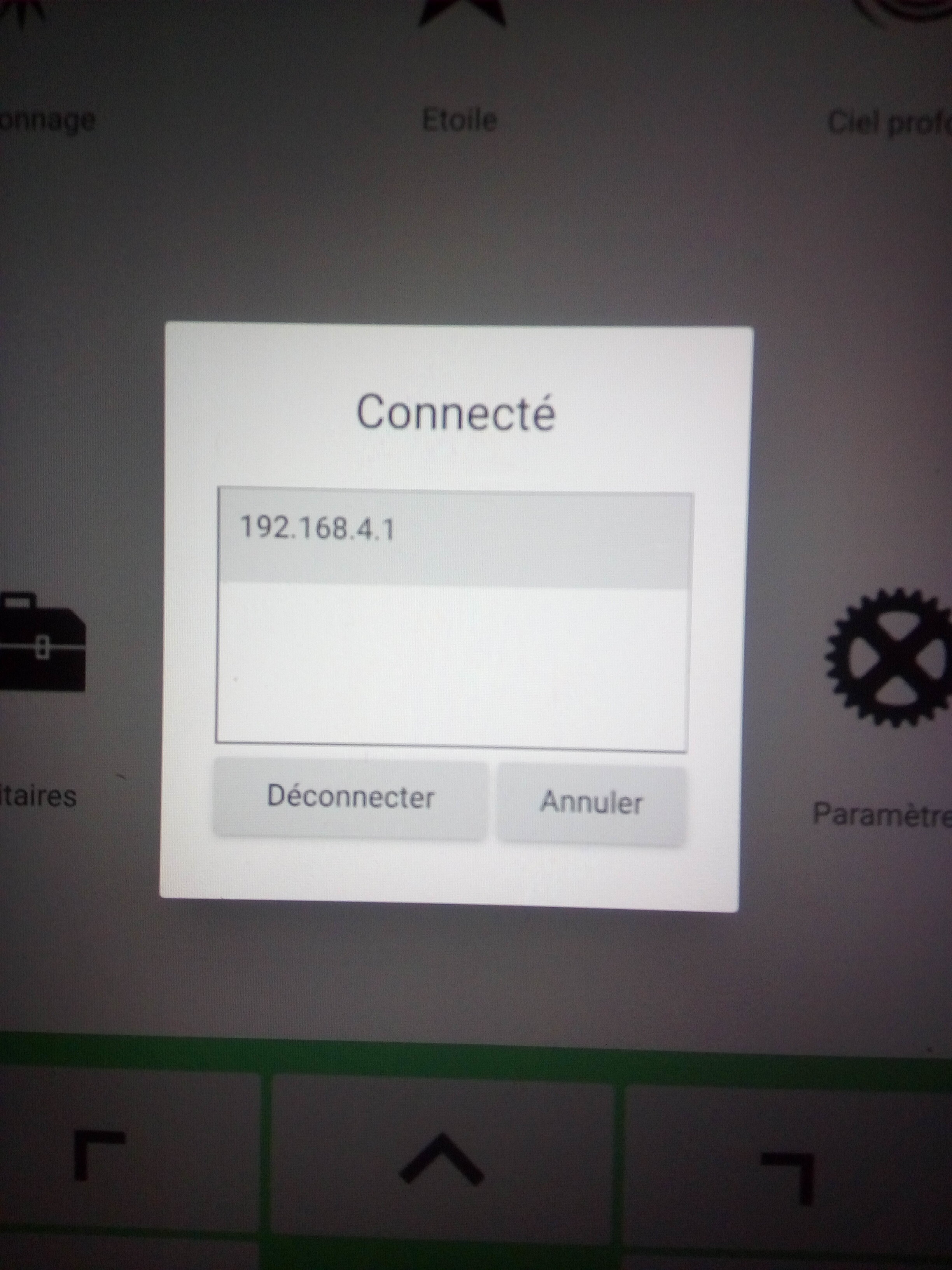

Quand j'ouvre SynScan sur le pc j'ai accès aux paramètres SynScan wifi (photo).
Si quelqu'un à une idée pour résoudre ce problème de communication entre SynScan et Skysafari, je suis preneur ;)

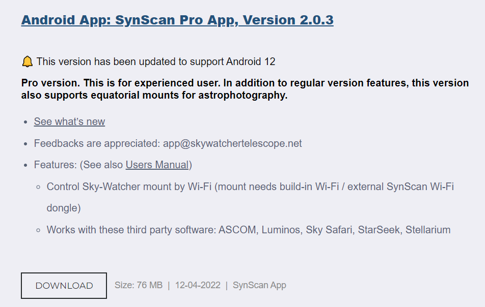

Pour avoir utilisé Synscan Pro  avec Skysafari 6 + :  ça fonctionne sans problème sur Android  (pas sur iOS)
Désinstalle Synscan Pro et réinstalle le (dernière MAJ de l'appli) pour voir si ça résout le souci de non chargement des paramètres.
Synscan Pro 2.03

Par contre, la dernière version de SynscanPro dispo sur les stores est bugger à mort. Il faut l'installer sur android en telechargeant le fichier sur le site SW. Si l'application Synscan ne fonctionne pas correctement, Skysafari ne pourra pas communiquer.

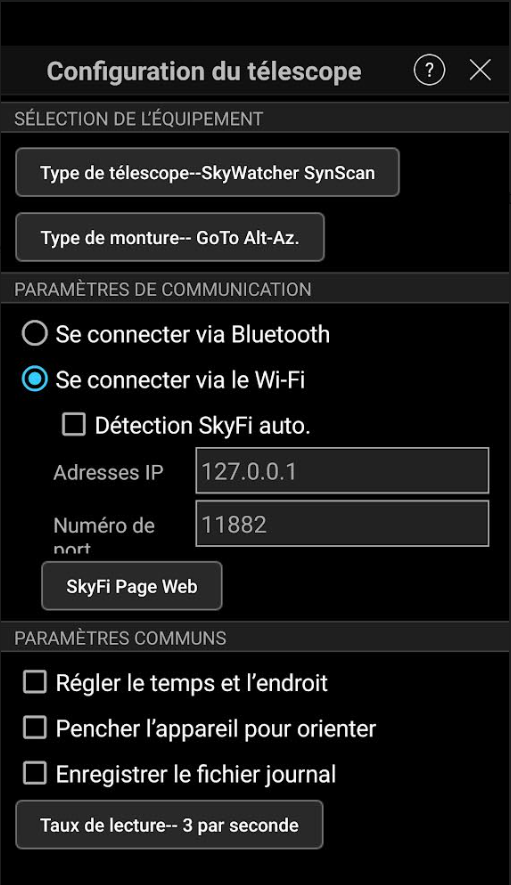

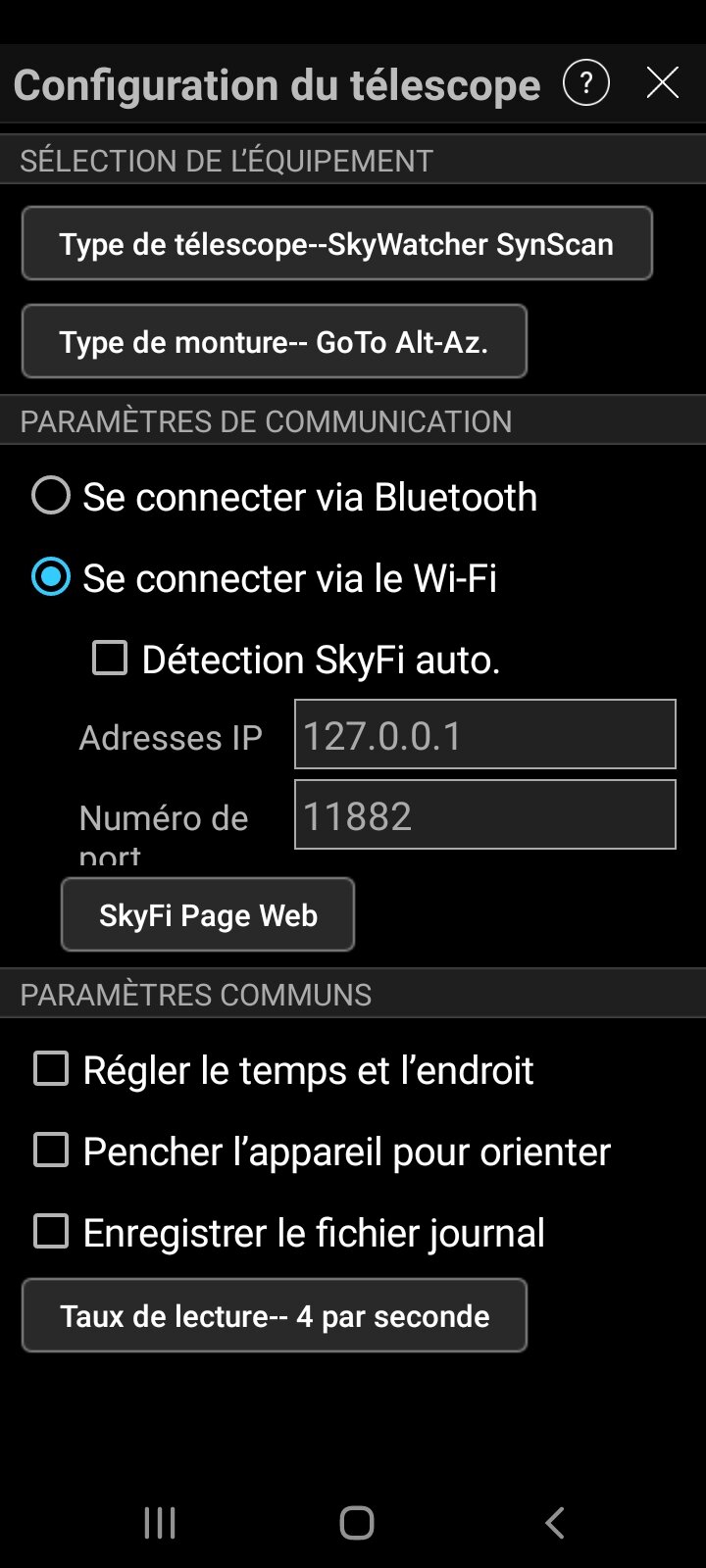

Voilà mes paramètres.

Donc si j'ai bien suivi: sur ma tablette je vais sur le site SW, et  je télécharge SynScan pro app V 2.0.3 comme me l'a dit @fcouma.
Je vois que tu utilises une monture SW  - GTo Alt-Az., pour l'eq5 il faut bien que coche Goto équatoriale allemande ?
Oui, c'est bien ça. En tous cas, c'est le cas chez moi pour l'HEQ5.

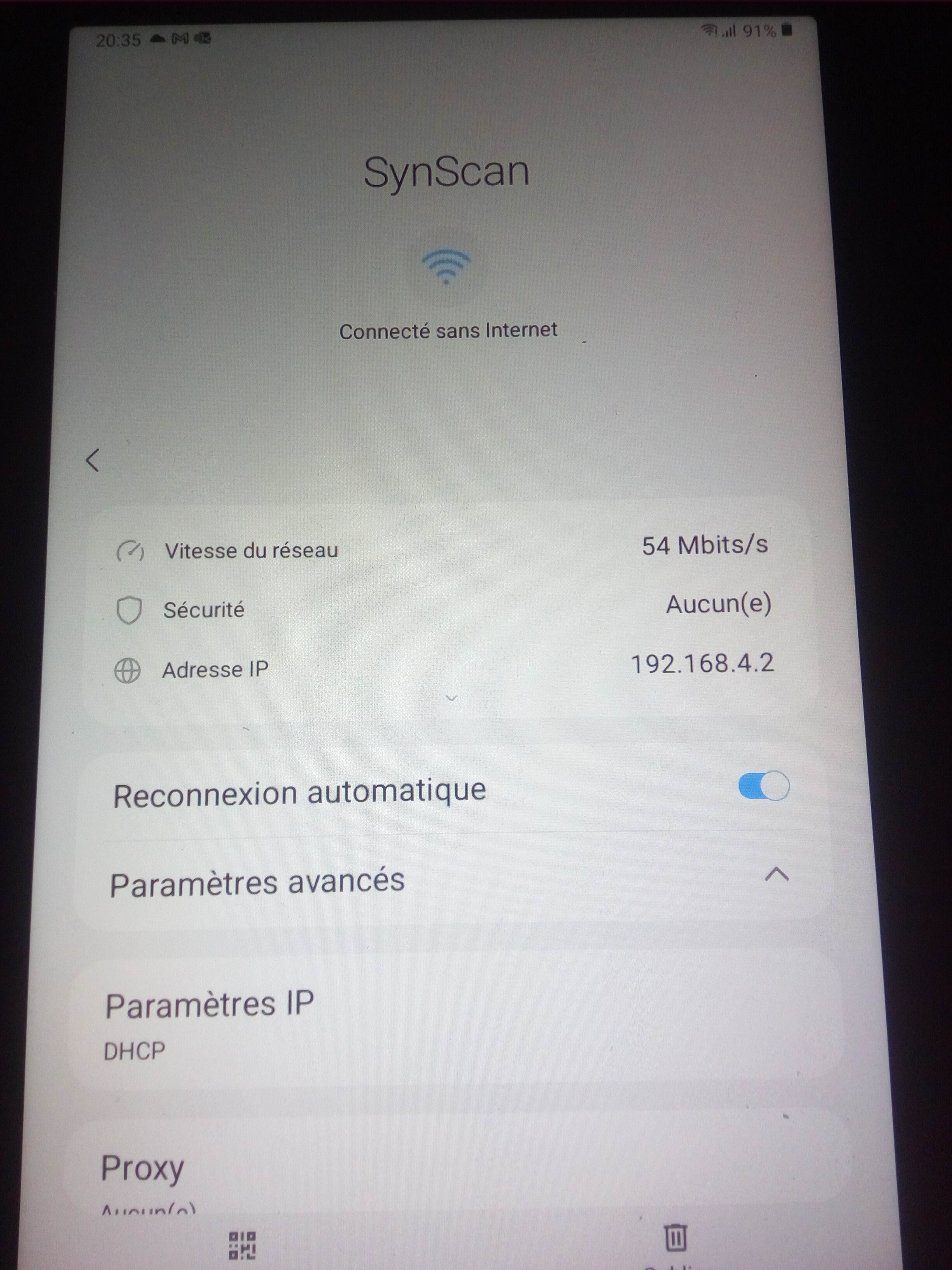

je vois un truc qui me chiffonne dans tes copies d'écran.
Les adresses IP ne correspondent pas entre Synscan (192.168.4.1) et la config de Skysafari (127.0.0.1)
il y a 37 minutes, Colmic a dit :

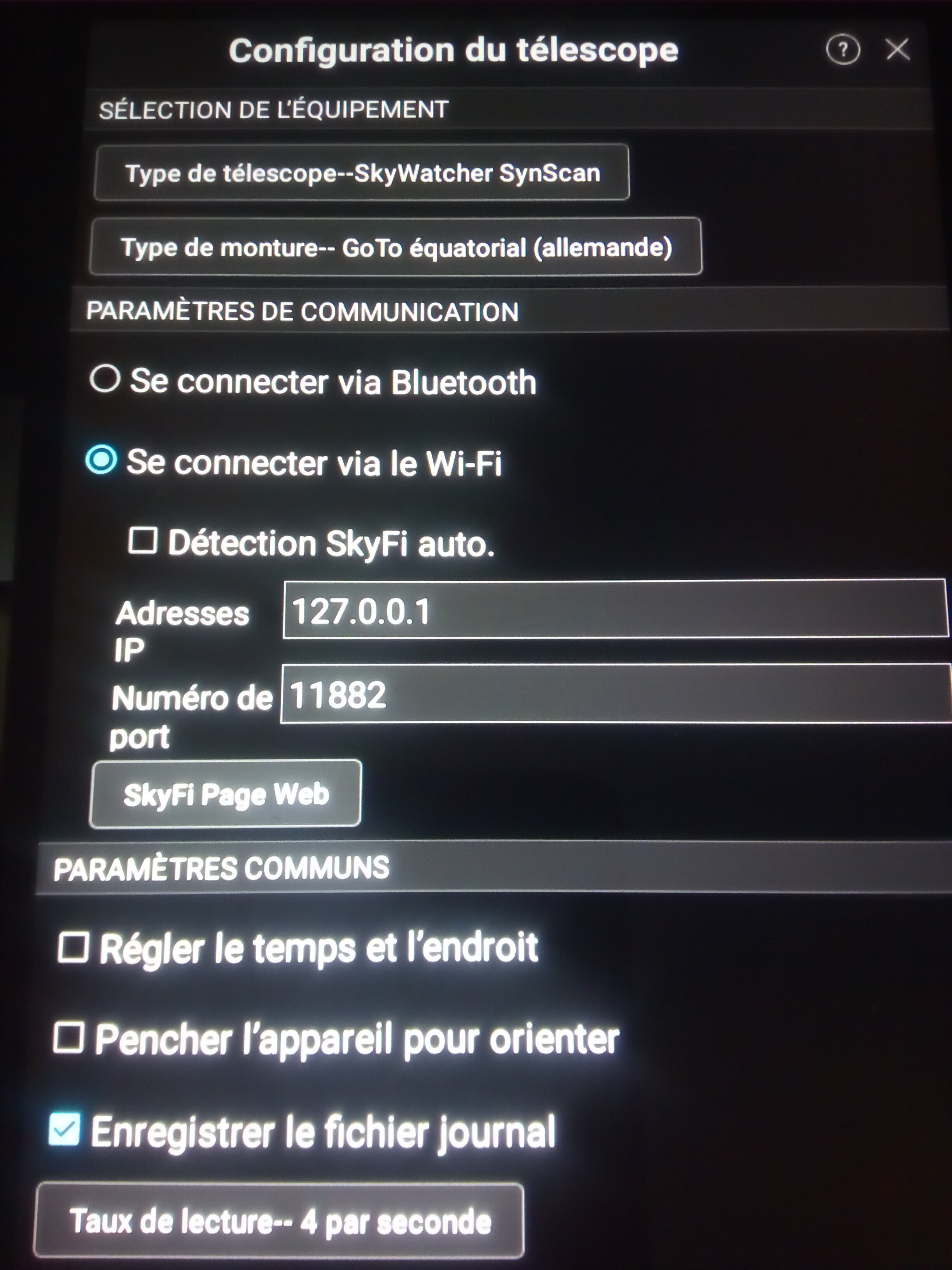

Oui, moi aussi ça me semble bizarre, j'ai essayé de changer toutes les adresses IP que je voyais passer et le résultat est toujours le même: échec.

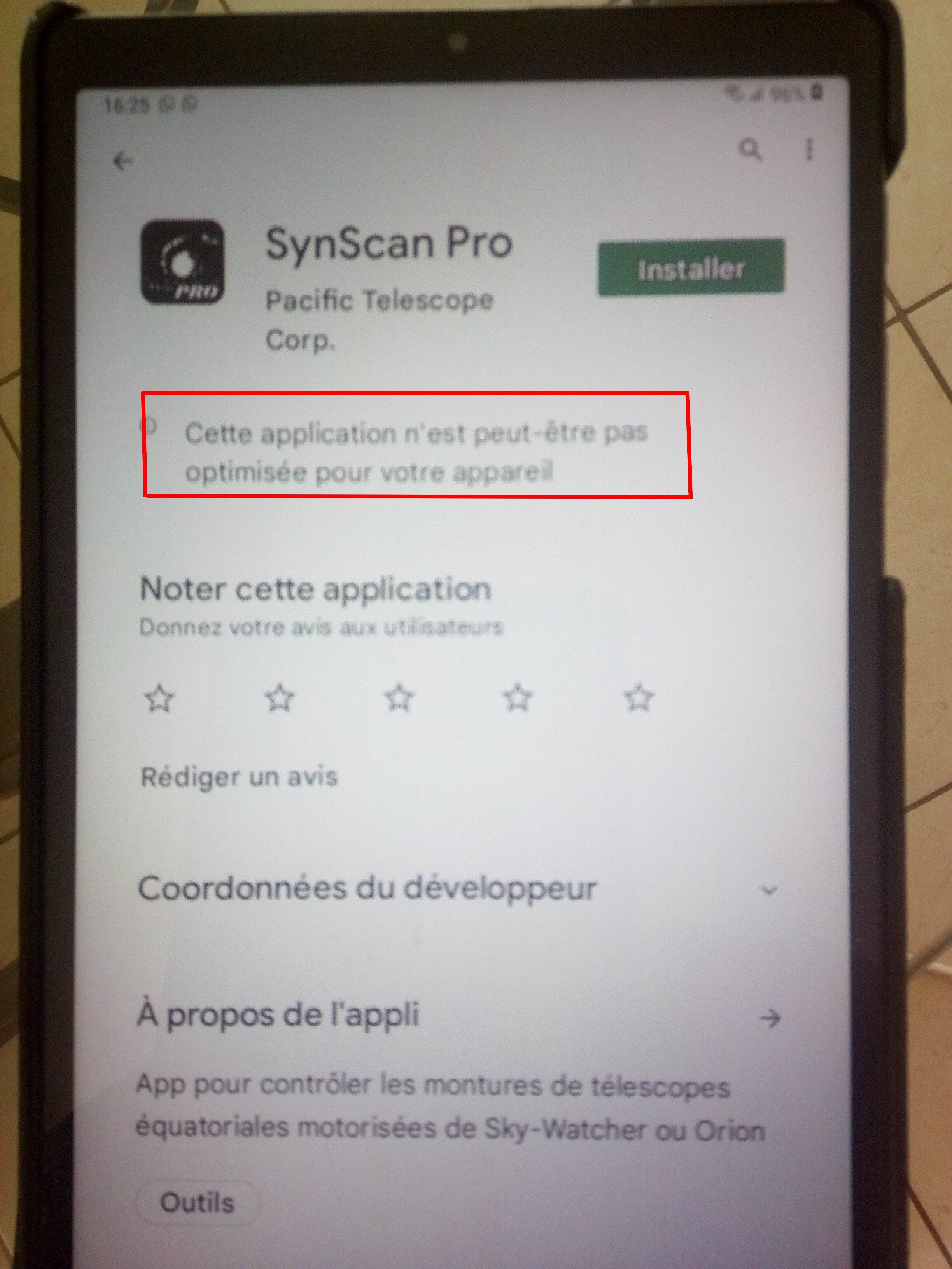

Mais à propos de SynScan pro que j'ai de nouveau téléchargé je vois ça :?::
Ça me fait douter quant à la compatibilité de ma tablette avec SynScan :?:

Ne tiens pas compte de ce type de message,j'ai déjà eu ça en voulant télécharger plusieurs applis.Jamais eu de problèmes après installation et utilisation.

J'ai fait et quand j'ouvre SynScan sur la tablette je n'ai toujours pas accès aux paramètres SynScan wifi: j'ai une moulinette qui tourne indéfiniment :cry:

Test terminé: Echec exactement comme avec la tablette :cry: Même message d'erreur de connexion:
Dans Skysafari  "Paramètres" "Télescope" "Configuration": je sélectionne type de télescope Skywatcher SynScan, Type de monture Goto équatoriale (allemande), et je coche "se connecter via le Wifi". Skysafari m'affiche automatiquement une adresse IP 10.0.0.1  port 4030. J'ai essayé aussi avec IP 127.0.0.1 port 11882 comme souvent recommandé et ça ne fonctionne pas mieux.   :?: :?: :?: Je sèche...

Je crois que tous les problèmes viennent d'ici:
Le 26/04/2022 à 07:16, polorider a dit :

Une question bête à deux balles. Lorsque vous cherchez à vous connecter avec votre tablette à votre monture, vous "libérez" bien le WiFi de sa connexion avec la box par exemple ? Le Wifi client d'un composant ne peut dialoguer qu'avec UN SEUL autre WiFi.
Cela pourrait expliquer :
En effet la tablette "voit" bien un autre serveur WiFi la monture du télescope, SkySafari "voit" bien que c'est un télescope mais ne peut dialoguer avec car tous les Request arriveraient alors sur la box, d'où une impossibilité de d'établir la connexion tablette/monture. C'est comme lorsque le PC est déconnecté mais qu'il vous dit qu'il existe d'autres connexions disponibles, car il en existe plusieurs autres dans le voisinage.
Si je vous pose cette question c'est que je me suis fait avoir comme un bleu, mon PC étant connecté à la box, je n'arrivais à rien quand je cherchais à le connecter à la monture. En réalité la monture joue le rôle de "serveur" tout comme la box. Il faut choisir, c'est fromage OU exclusivement dessert, du moins dans ce que j'ai compris. Il y a peut-être moyen de trouver un protocole pour chainer tout ce petit monde, mais je n'y suis pas arrivé.
