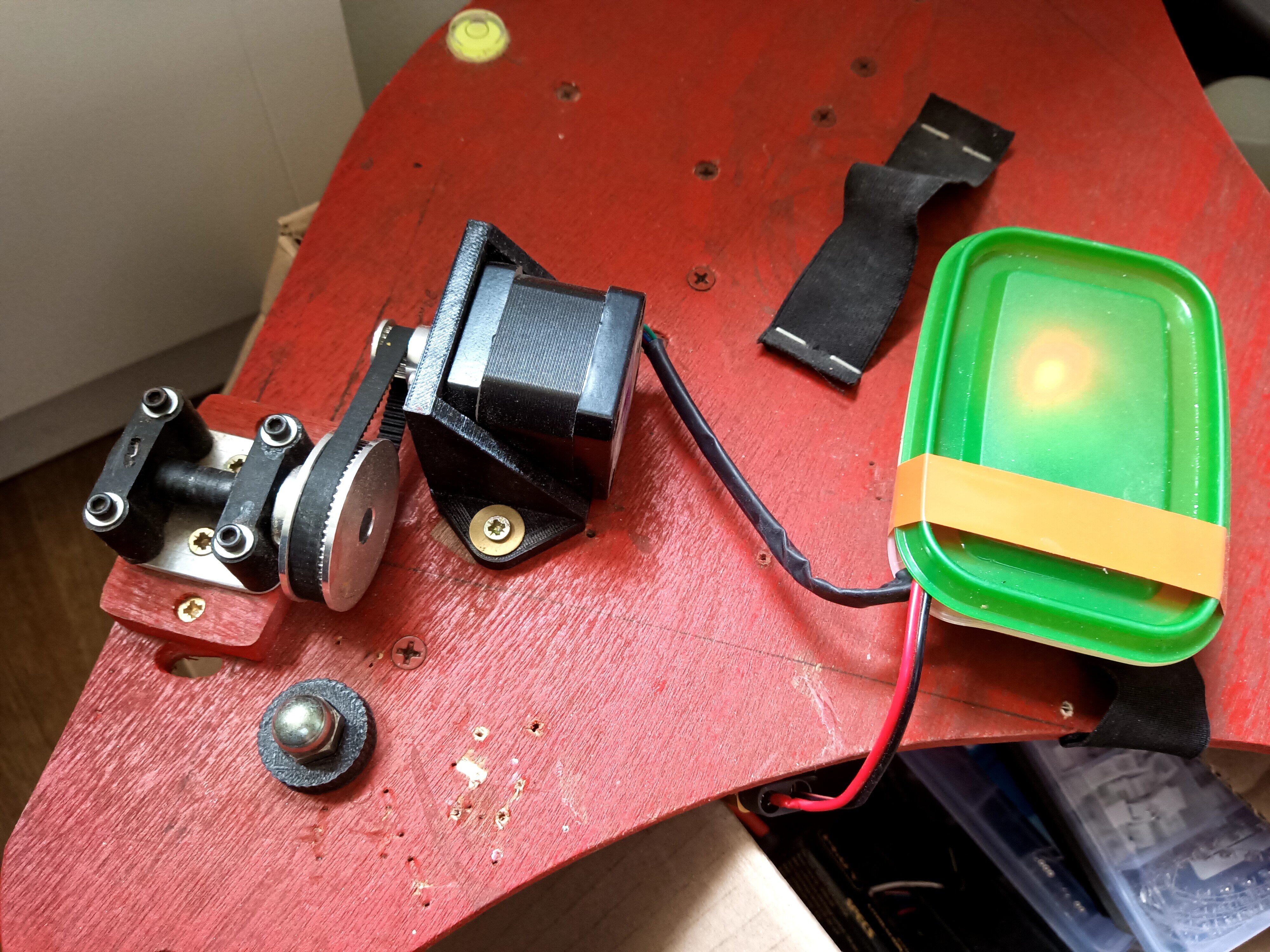

un peu plus cher, mais sur stepper online on trouve des nema 17 à réducteurs planetaires. Ils ont un backlash un peu pénible sur ma micromonture mais ça n'aurait aucune incidence sur une table equato.
ceci dit, j'ai un nema 17, 400 pas par tour avec une assez faible réduction par pignons à 90° et ça se passe très bien pour un strock 250 (léger donc).
Édit, désolé en fait j'ai une réduction par courroie crantée, de l'ordre de 1:5
Contrôle par onstep, tmc2130 + esp32

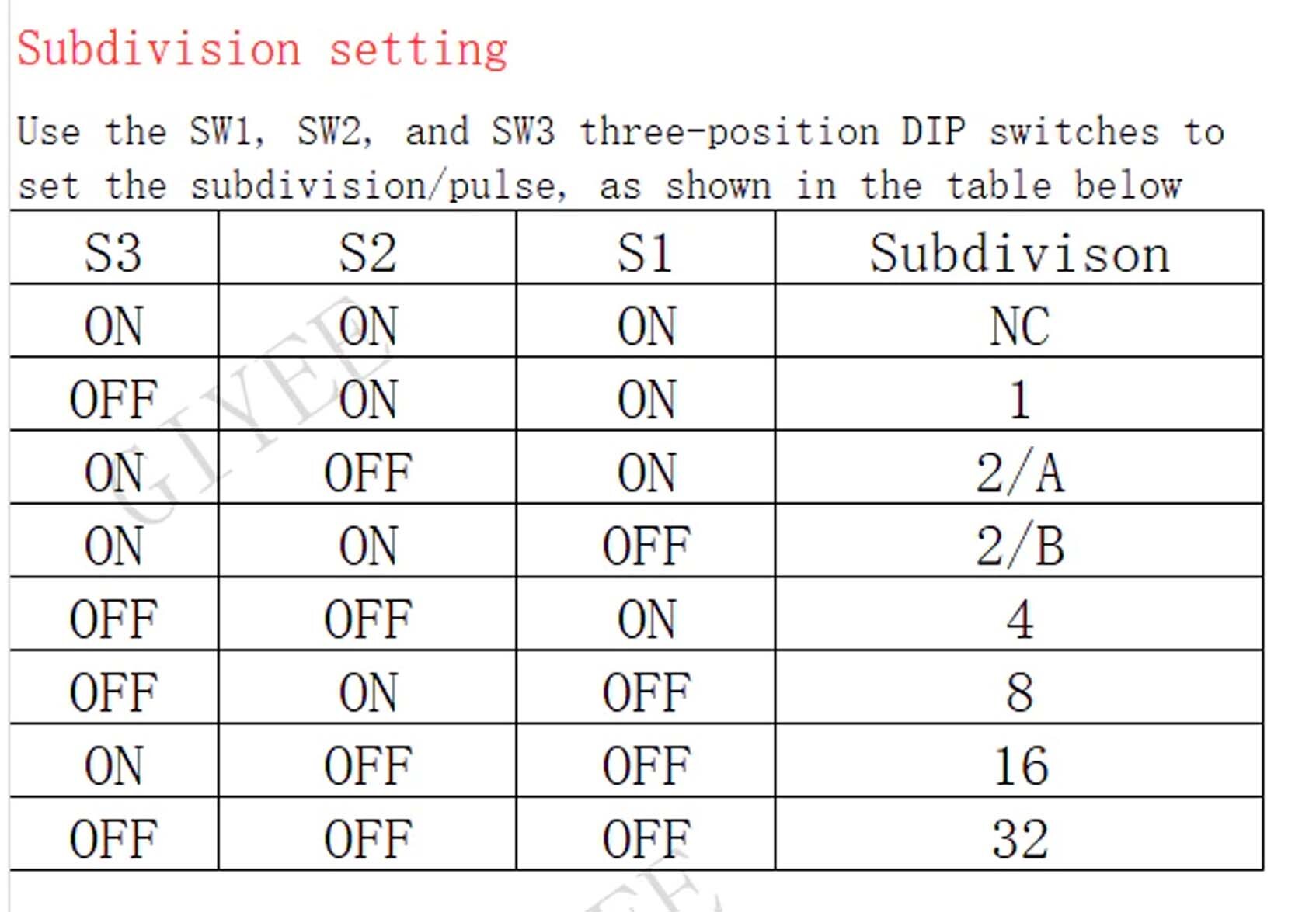

Salut Denis, le driver que tu as mis en liens gere jusqu'a 32 micros pas.
Edit: voici un liens avec les motorisation de differentes montures du commerce. On constate que le debit en micros pas par seconde est en general compris en 50 et 100 micros pas par seconde. Une bonne base pour tes calculs, pour avoir un mouvement fluide.
Ah voila une info qui m'intéresse ! Merci Cedric.
