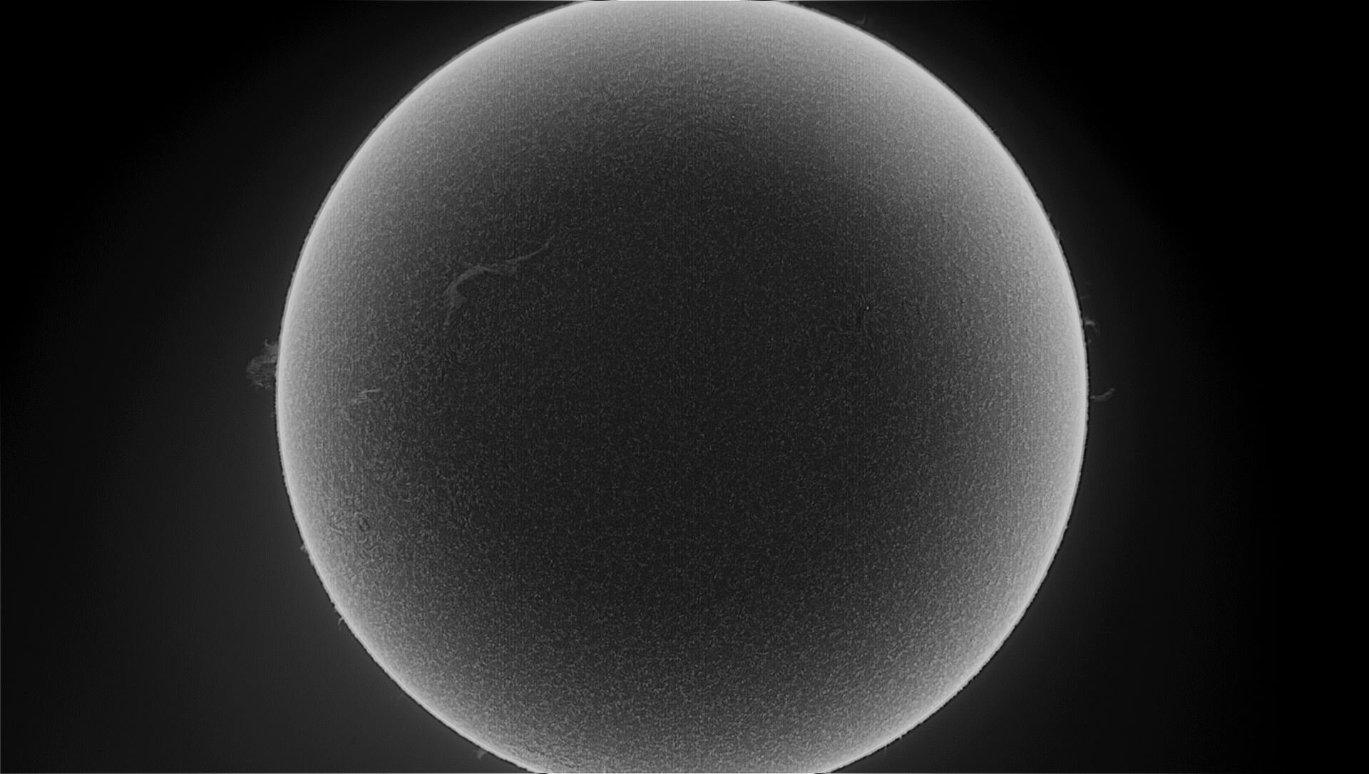

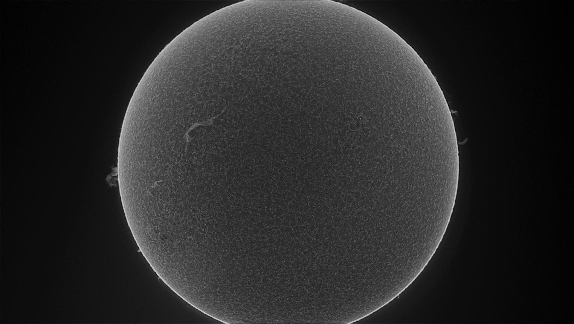

Je me suis trouvé une Lunt 50/BF400 d'occasion. Sa destination était de la monter sur une lunette plus grosse, une 100/700. Mais avant, je l'ai testée pour voir ce qu'elle allait donner d'origine en imagerie. Le soleil mesure 1 mm sur le capteur pour 100 mm de focale donc avec la Lunt 50/350 et son BF400 ça doit passer. Place à l'image :
Puis j'ai mis le BF1200 de ma Lunt 60
Bref, en imagerie il faut avoir de la marge sur le BF pour ne pas avoir cet effet spot et d'instinct je pense que le BF500 de la Lunt 40 risque d'être trop juste. Après, BF600 ou BF 1200...

Penses-tu que ce soit vraiment dû à la taille du BF ou se peut-il que ton BF400 soit peut être en mauvais état
Je ne doute absolument pas que le BF400 fourni avec la Lunt 50 ait été en bon état vu sa provenance, un astram chevronné en solaire qui a pignon sur rue du forum (surtout en face) ! Je n'avais d'ailleurs remarqué aucun problème particulier dessus.
L'augmentation du prix des BF en fonction des diamètres de passage doit bien être le signe de quelque chose : 695€ pour 6 mm, 1300 € pour 12 mm, 2000 € pour 18 mm etc..
L'altération du filtre bleu donne plutôt un manque de contraste ce qui n'était pas le cas ici.

ça permet aussi de "déplacer" le soleil pour le mettre là ou il y a le moins d'effet de bande ou spot.
une petite modif à faire sur l'atlon tiltable des ls35 et ls40 :
https://solarchatforum.com/viewtopic.php?t=33217&hilit=small+etalon
ça réduit voir fait disparaitre l'effet de spot.
Il y a aussi la possibilité d'élargir le trou sur les BF500 pour les passer à 6mm, mais pas sûr que ce soit sur tous, faut démonter, et surtout ne pas se planter, la marge est faible.
