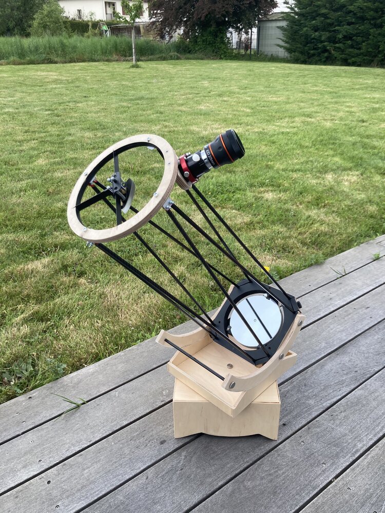

Avec les mêmes optiques que ça :
https://laclefdesetoiles.com/dobson/2371-telescope-starblast-orion-150-750.html
j’ai fait ça :
et je passe de 10,6kg (sans caisse de rangement) à 3,7kg avec rangement
A oui quand même!!!! Magnifique. Mais là c'est du boulot de pro. Tu es obligé de faire une collimation à chaque déplacement?

merci mais c'est pas vraiment du boulot de pro :D
la collimation à chaque fois oui, mais ca prend 1 minute :)

Il y a 2 heures, BEGNAT996 a dit :
Ce n'est pas trop "fragile" au niveau transport?
Tu as une housse de protection pour éviter poussière et autre "miasme" ?
Pas du tout fragile, et la monture sert de boîte :) selon le principe du strock :)
j’ai fait un sujet dessus , mais je t’invite surtout à regarder les strock originaux :)
