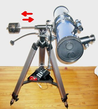

Petite question car j'ai rencontré le même souci mais avec un newton, il est bien équilibré ton schmitt?
Le problème d'alignement est typique d'un déséquilibre, je m'explique, lors de l'alignement si tu as bien fait ta MES seule la première étoile est à coté, les 2 autres sont certes pas forcément centrée mais doivent être en principe visible dans l'oculaire, si ce n'est pas le cas un truc ne va pas.
J'ai eu exactement le même souci avec mon newton 200/1000 qui était simplement mal équilibré, des fois que ça soit ça je partage ce qui m'est arrivé.
il y a 9 minutes, QualQuek a dit :
Oui mon Schmitt est bien équilibré de ce que je sais ! Lorsque je bloque les freins en Dec et AD, mon tube ne bouge pas d’un poil ! Mais c’est très gentil de partager ton expérience ça aidera sûrement certains !! 😉
il y a 25 minutes, MathildaM a dit :
Alors le fait que le tube ne bouge pas lorsque les freins sont serrés n'a rien à voir avec l'équilibrage, je parle de l'équilibrage avec les contrepoids.
Il faut desserrer les freins en AD, placer ton tube à l'horizontal avec les contrepoids et il doit rester bien à l'horizontal si ce n'est pas le cas ton tube n'est pas équilibré d'où l'alignement dans les choux.
exemple :
C'est aussi valable en déclinaison autant que faire se peut, sauf que là tu desserres la déclinaison.
