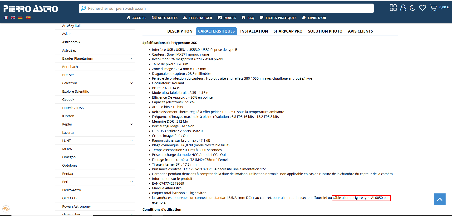

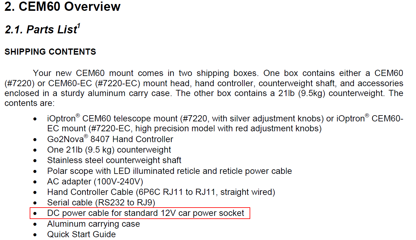

Je  n'ai ni l'une ni l'autre, par contre dans la doc de la CEM60 et sur le site de P.A., ils parlent d'alimentation par allume cigare, donc directement sur la batterie de la voiture.
Donc je pense que c'est bon.
