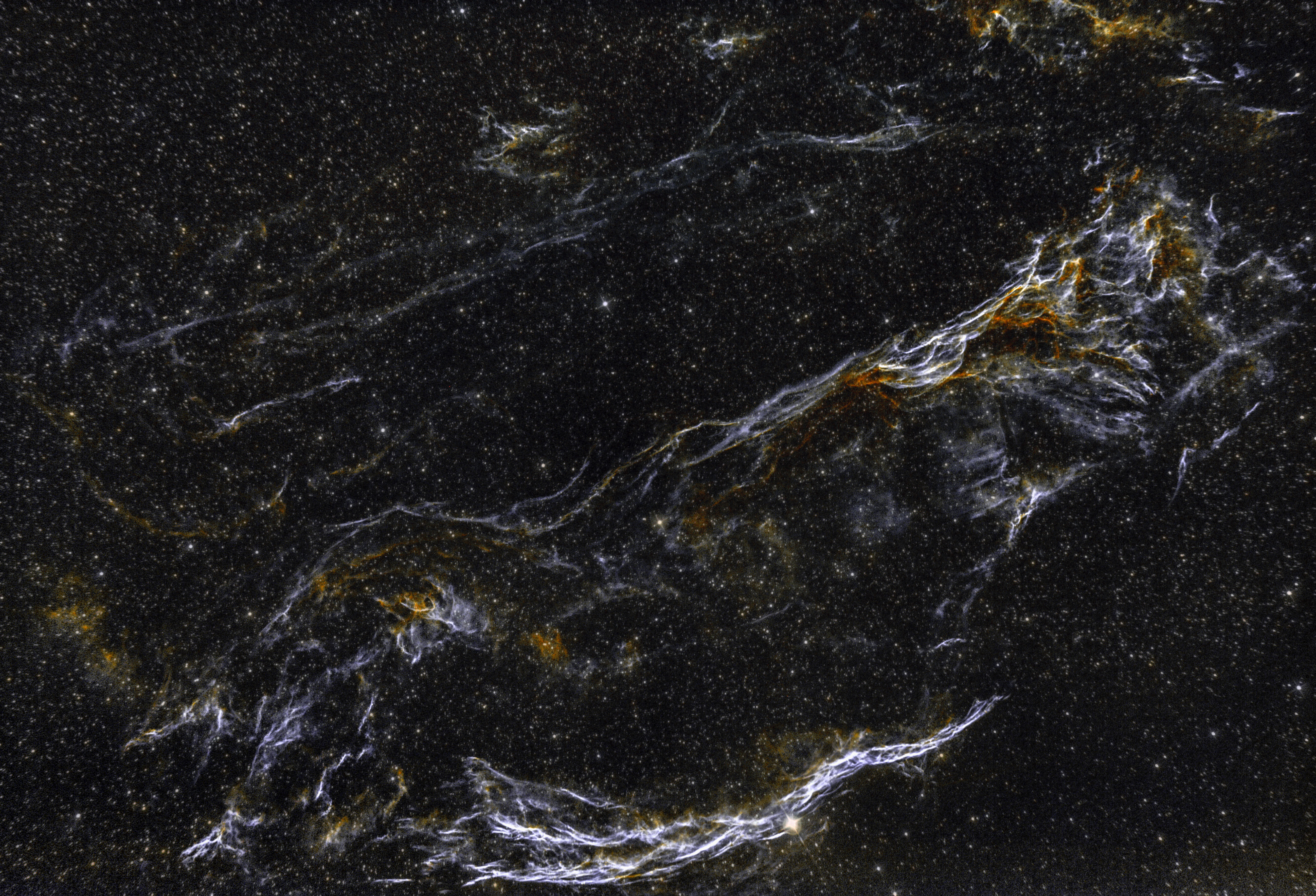

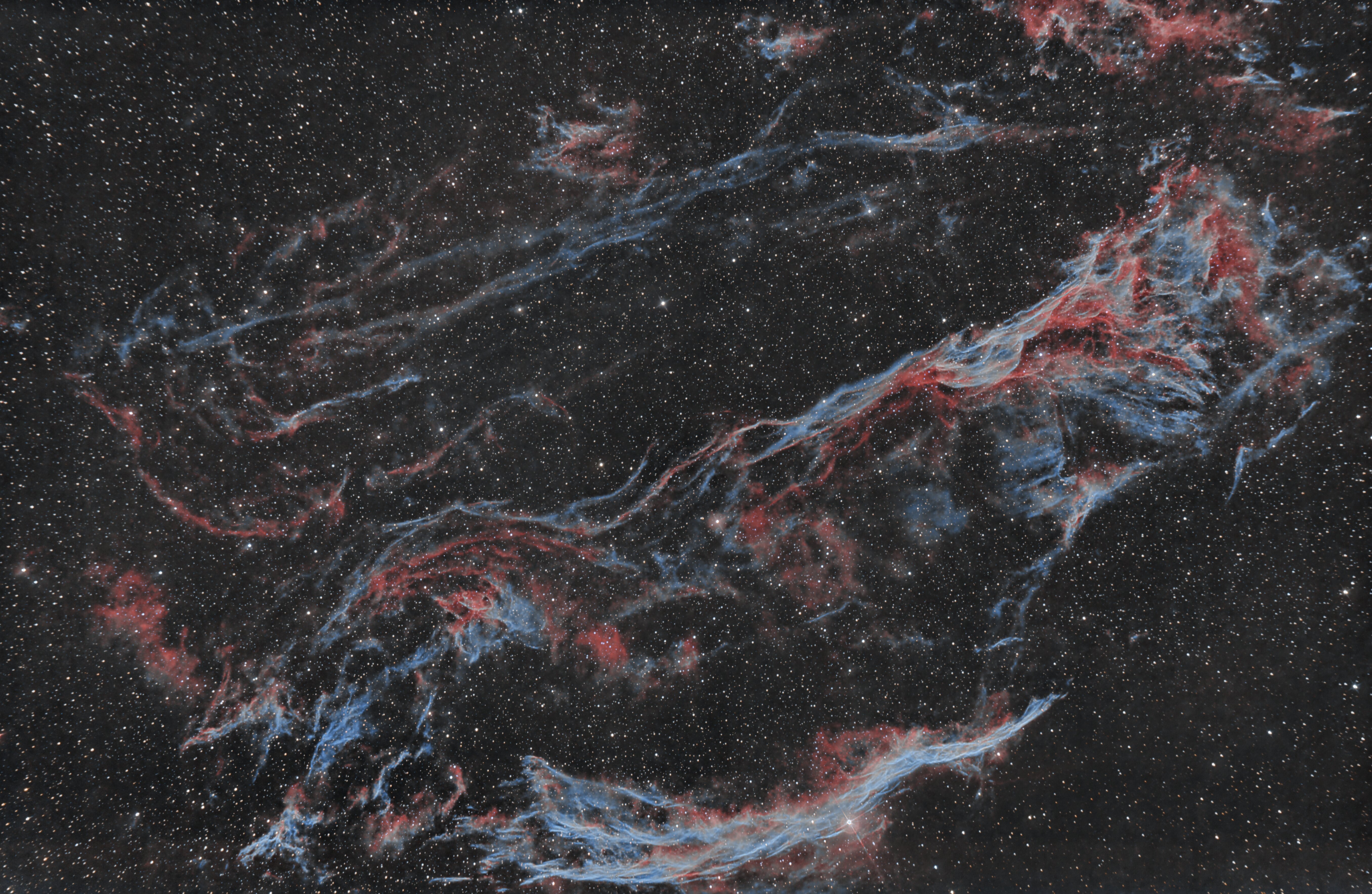

De retour des RAP à Craponne sur Arzon, je vous présente ma version HOO des dentelles du cygne (ou une partie plutôt)
TS optic Photon 150.750 sur AZEQ5
6D défiltré total
Filtre L-Extreme
47x300 soit 4h
3200 isos
Traitement SIRILIC, SIRIL, Photoshop, Lightroom, Starnet++
Clic pour la full :
get.jpg?insecure
N'hésitez pas pour tout conseils, remarques, avis …
Merci et bon ciel !
Modifié par sun
  • J'aime 9
Belle image! Les couleurs sont non conventionnelles pour cet objet qu'on a l'habitude de voir en bleu et rouge. As-tu fait un essai d'un traitement un peu moins dur dans les hautes lumières, et peut-être avec un peu moins d’étoiles?
Je reviens avec une nouvelle version, bien meilleure à mon gout.
Il s'agit d'un OOH ce coup là.
get.jpg?insecure
N'hésitez pas pour des remarques, avis, conseils … :)
Bon ciel !
  • J'aime 6
  • Merci / Quelle qualité! 3
V2 pour moi également.
ça pétille de couleurs ;)
Correcteur de coma prévu au budget?

Il y a 2 heures, sebseacteam a dit :
Il y a déjà le bon vieux baader mais pas facile de trouver le bon BF

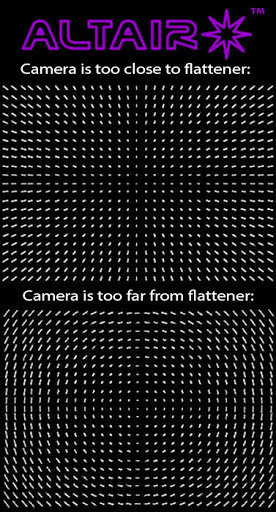

Ok alors ton capteur est trop près du correcteur.
La coma est mal corrigée.
Pour te guider, si tu ne connais pas, voici un schéma explicatif :
Les étoiles de ton image sont comme le schéma du dessus.
Normalement pour le Baader tu devrais avoir en tout 55mm entre le capteur et le correcteur.
Il y a 11 heures, sebseacteam a dit :
Oui, j'ai une bague m48 vers eos de 11 + les 44 mm du Canon, ça devrais être bon, je vais essayer de l'éloigner un peu.
Merci, car je sais jamais s'il faut rapprocher ou éloigner le capteur :)

Salut et bravo pour cette très belle et unique V2 avec les couleurs inversées par rapport à ce qu'on voit d'habitude!
Merci !
Oui le Ha est en bleu et le O3 est en rouge, donc ça inverse les couleurs.

tout d'abord c'est une belle image, pas de soucis là-dessus :)
Maintenant comme tu souhaites des avis et conseils, je vais essayer d'être objectif sur la critique.

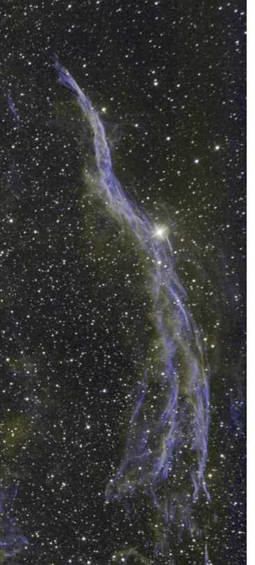

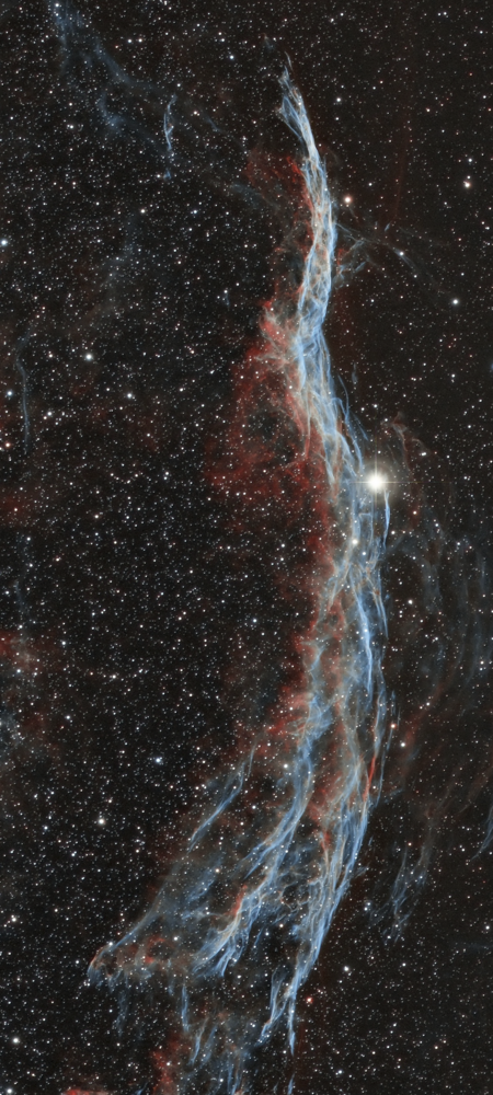

Plutôt que 50 lignes de texte je te joins une image que j'ai réalisée l'an dernier avec un L-Extrême également.
J'ai cropé les 2 images sur 51 Cygni et mis les 2 images à la même taille : à gauche ton image.
image.thumb.png.04313ea11e586372f20398db903bcf44.png  image.thumb.png.4cb39e744527e4f56590ed29bd353798.png
Au premier regard et à cette taille on ne voit pas grand-chose et ton image est sympa à regarder.
Maintenant zoomons sur les full.
Je constate que tu as usé voire abusé de la réduction d'étoiles, il en résulte que le résidu d'étoiles qui subsiste a une drôle de tête.
L'autre point que je n'explique pas en revanche, c'est que tes nébulosités ne font pas naturel, quel traitement as-tu appliqué dessus ?
Il y a un petit quelque chose qui me gène dans ces nébulosités, on dirait du pastel, le traitement que as appliqué dessus a fait perdre toute leur finesse,  cet aspect filandreux, la dentelle quoi ;)
A droite il n'y quasiment pas de traitement sur l'image, elle sort quasiment comme ça de l'empilement.
Parfois trop traiter est contre-productif, ou alors on rentre ensuite dans l'art, tout dépend ce qu'on attend d'une image.
Le dernier point, c'est : pourquoi OOH ????
Le 09/06/2022 à 09:48, Discret68 a dit :
Bah, on s'en moque un peu des couleurs, du moment que l'image est belle à voir.
Heu ??? Tu aimerais voir une image du Soleil bleue ? Ou une M31 avec le centre bleu et les extensions jaunes ?
Dans ce cas pourquoi pas des dentelles vertes et roses ? :D
Ya un seul cas qui peut être intéressant, c'est le HHO qui permet d'avoir le H de couleur verte, et le vert c'est ce que l'oeil voit le mieux justement.
Ca permet de voir des beaux détails là où n'y aurait pas forcément grand chose à voir si c'était en rouge.
Mais là OOH ça n'a strictement aucun intérêt, on inverse purement et simplement la couleur réelle des dentelles.
En conclusion pour moi c'est une belle image mais si on regarde bien la full, à mon sens elle est traitée à outrance et on a perdu cet aspect dentelle de Calais.
PS : as-tu traité sous SiriL avec le script Traitement_extraction_HaOIII ?
Si non, c'est peut-être une piste à creuser pour avoir de meilleures couleurs en HOO.

Salut @Colmic et merci pour toutes tes remarques 🙂,
J’ai fait une extraction Ha-O3 via SIRIL.
Il y a 5 heures, Colmic a dit :
Est ce que ça pourrait venir du traitement starnet qui pourrait expliquer cela et le manque de piqué ?
C’était la première image que je traitais avec une réduction d’étoiles, et du coup j’y suis allé à outrance 😅.
Du coup, petite explication de ma réduction d’étoiles ;
un calque « normal » et un starless, une différence sur Photoshop, puis réduction de l’histo des étoiles, et enfin suppression avec le filtre « minimum ». Je me doute que ça ne soit pas la meilleur méthode.
pour l’histoire du OOH, j’ai testé plein de combinaisons, et j’ai bien aimé ce sens, sans y être réellement attaché non plus.
Je referai une nouvelle version avec un traitement beaucoup moins fort, et en essayant d’appliquer tout les conseils 🙂
Si quelqu’un souhaites les fits, je les envois sans problèmes 🙂
merci

Si tu postes le fit de sortie d'empilement ici je tenterais le coup avec plaisir 😉.
Ok, je fais ça en fin d’après-midi. Et si c’est trop lourd, je mets un lien we transfert

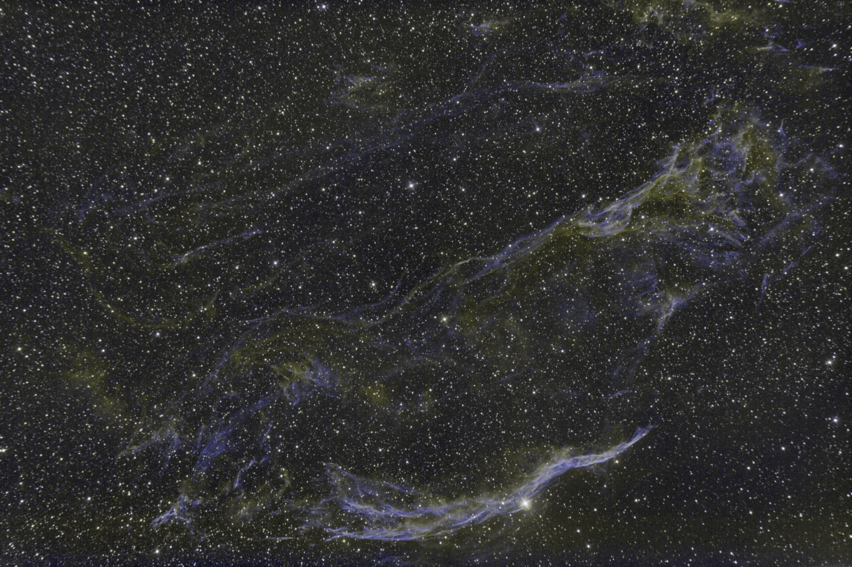

Il y a 8 heures, Colmic a dit :
En HHO, quasi sans traitement, c'est déjà  un peu mieux ?
Modifié par sun

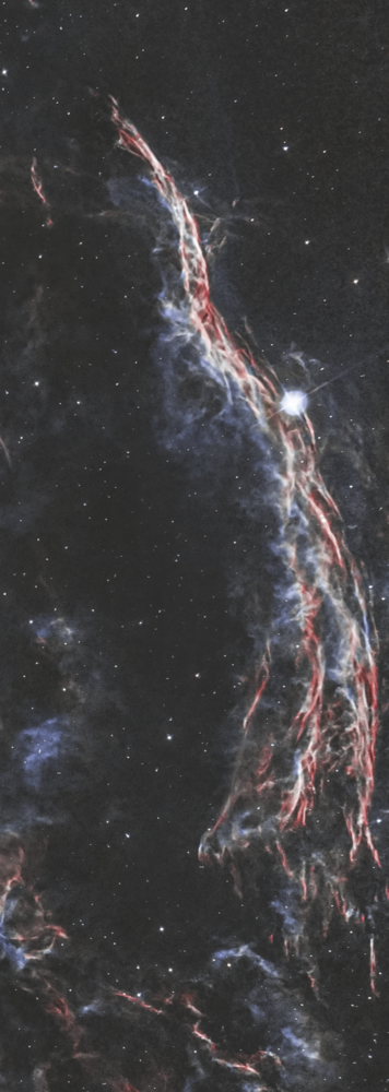

Voila ma tentative en HOO:
Sous Pixinsight j'ai fait les étapes suivantes (en gros):
-Tentatives de retrait du gradient sur les 2 couches
-Déconvolution sur les 2 couches
-Traitement du bruit sur les 2 couches
-Assemblage en HOO
-Étirement de l'histogramme
-Saturation des couleurs
-Réduction légère des étoiles
Le plus compliqué a été de gérer les gradients (sur les 2 couches) que je n'ai pas réellement réussi à supprimer et qui ont compliqué les choses pour la suite du traitement.
Nico
Il y a 13 heures, nico1038 a dit :
Elle est quand même chouette !
Ta dernière version est déjà bien plus sympa mais encore une fois pourquoi HHO ?
Là pour le coup, le Ha dans le vert fait plutôt caca d'oie :)
Laisse la en HOO, c'est très bien, ya du rouge et du bleu qui s'entremêle, c'est beau comme ça.
J'aime beaucoup la version de @nico1038 :)
Ok, je vais faire du HOO normal en m’appliquant bien sûr le traitement sans forcer de trop 🙂

Me revoici après quelques nouveaux essais. (Click pour la full)
get.jpg?insecure
Comme d'habitude, n'hésitez pas pour tout conseils, avis, remarques .. :)
