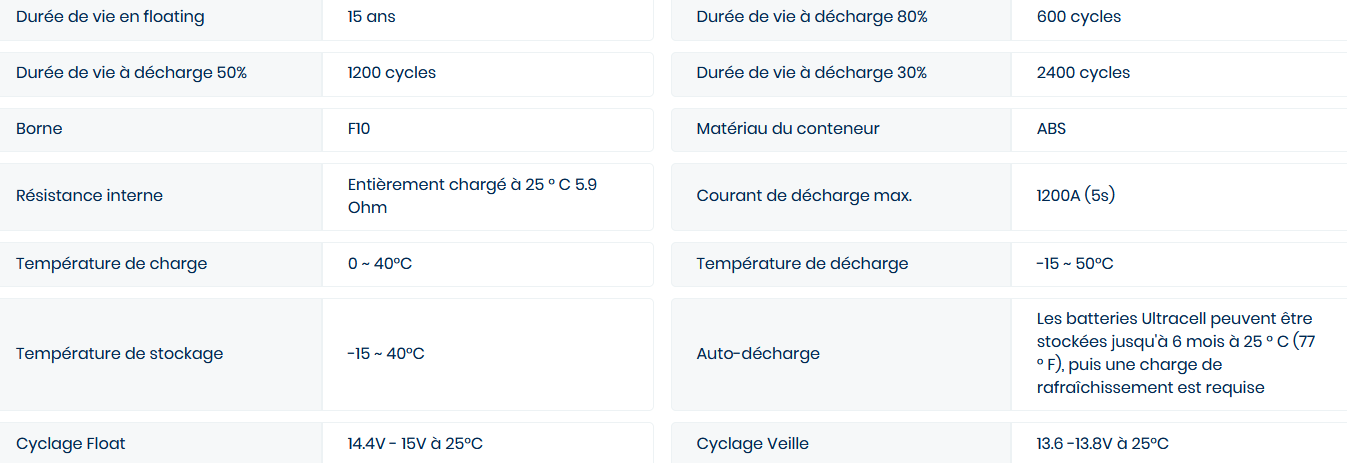

  • Batterie ULTRACELL 100Ah 12V GEL,  1200Wh de stockage
  • Durée de vie : 1200 cycles pour 50% de décharge
Il ne faut pas la décharger en dessous de 50% pour maintenir la spécification de 1200 cycles, si tu l'a épuisée, l'électrolyte emprisonné dans le gel n'est plus homogène et elle est morte.

13,6V c'est la tension apparente qui reste pendant 1 à 2 h après la charge, cette tension descend ensuite et se stabilise à 12,7 V (+- si la charge était de 100% selon la  technologie de la batterie au plomb)
Ensuite chaque batterie possède une résistance interne et donc une autodécharge dont la taux augmente fortement avec la température... mais passer (sur une batterie déconnectée) de 100% à 82% en 5 jours ce n'est possible que sur une batterie fatiguée, ou soumise à une température élevée, ou une batterie dans laquelle on a fait le niveau avec autre chose que de l'eau déminéralisée (pas d'eau déminéralisée parfumée pour fer à repasser !)
Pendant le stockage, il faut tenir les batterie et au sec, au frais et même au froid pour limiter l'autodécharge.
oups !... je voulais dire 12.6v,mon doigt a dérapé !..
il y a 24 minutes, gastair a dit :
... en ce moment, elle est dans une véranda où la température peut monter jusqu'à 60 degrés... j'ai fait les niveaux avec de l'eau distillée, la veille de la charge... je la mettrai ailleurs,du coup !... je pensais que c'était le froid qui craignait plutôt que le chaud ?
60°C... cherche pas, tout ce qu'il faut pour tuer une batterie rapidement. Il est donc logique que ta batterie se décharge rapidement sans être connectée à quoi que ce soit. C'est l'autodécharge exacerbée par la température.
Avec une augmentation de 10°C (permanent) tu peux abréger la durée de vie d'une batterie de 50%.
Le froid ralenti le phénomène électro chimique, et c'est justement ce que l'on recherche quand on stocke une batterie pour évite une autodécharge.
Les voitures ont du mal a démarrer quand il fait froid à cause de cet "engourdissement". Il n'est que provisoire, et ne fait que révéler une batterie déjà fatiguée...
Stocke ta batterie au plus frais et au sec possible et même au froid une fois chargée... elle conservera sa charge et ne demandera une recharge que tous les 6 mois si elle n'est pas utilisée.
Modifié par gastair
.... quelle est ta conclusion, du coup ?... c'est une batterie qui m'a coûté 180€ il y a à peine deux ans, j'avais mis ce prix en espérant qu'elle me serve 4 ou 5 ans...ça fait râler (pour rester poli) de devoir déjà la changer !...
Il serait bien présomptueux de faire une conclusion avec le peu d'éléments à disposition.
Certes elle a dû perdre une part de sa capacité et donc de sa durée de vie, mais est-elle fichue pour autant ? c'est toi qui voit si la capacité restante est suffisante pour ton utilisation.
La perte de capacité est par contre quasi irréversible.
Quoi qu'il en soit si tu la charges et tu la stocke au frais elle donnera ce qui lui reste à donner....
Si sa capacité
