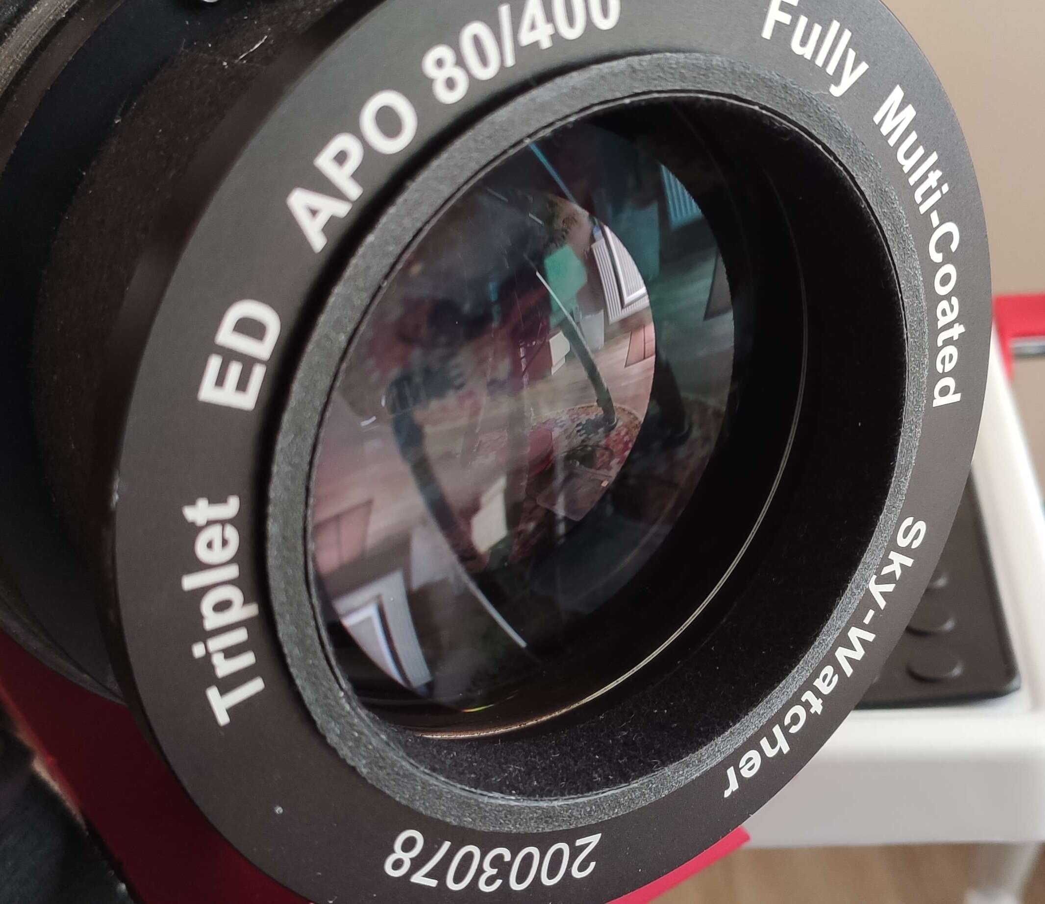

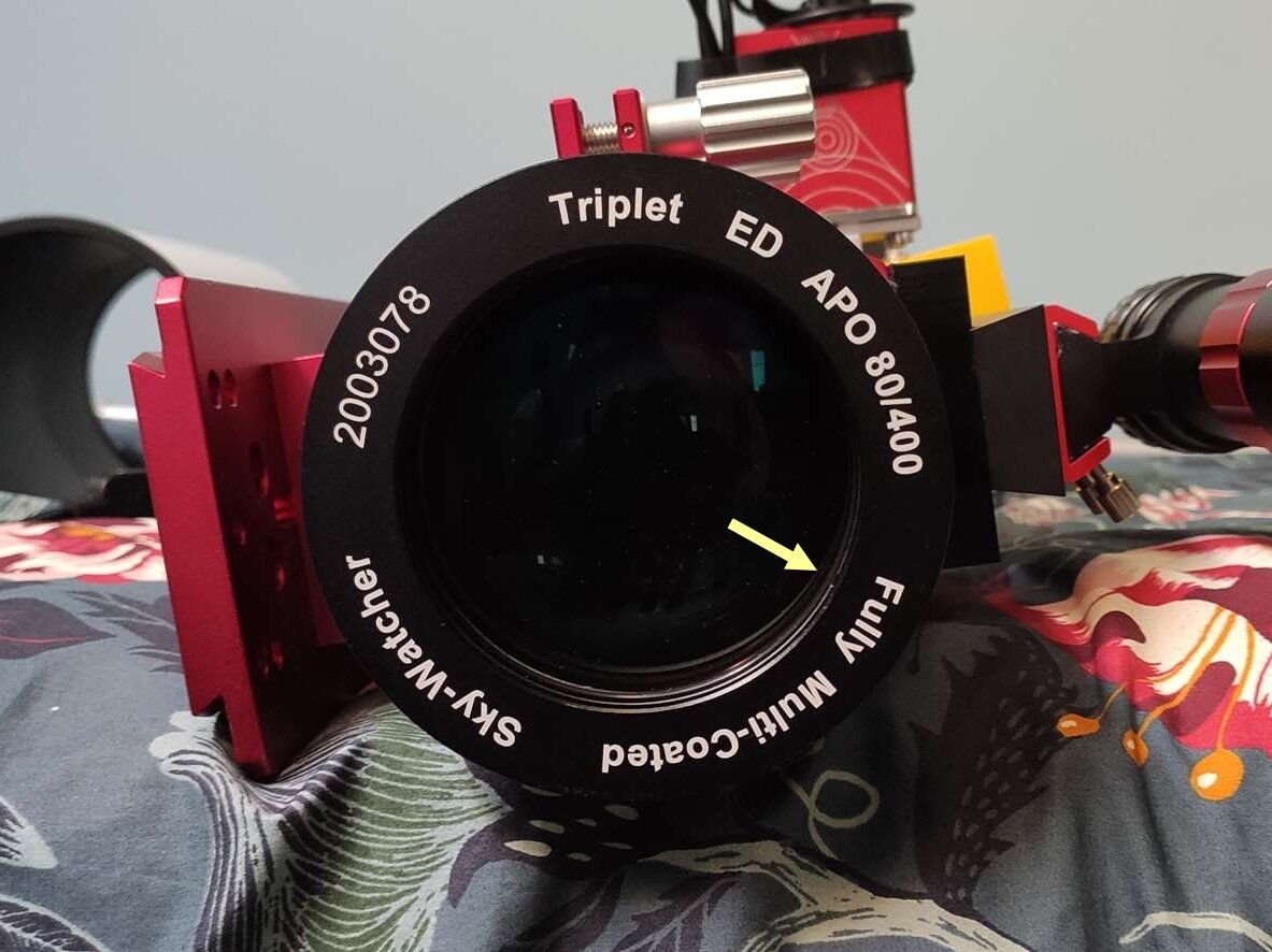

C'est ma lulu depuis un peu plus d'un an maintenant. 80 @ F/5 avec un capteur au format APS-C je trouve que ça donne un champ très intéressant, en tout cas c'est le champ qui me convient bien. Par contre comme dit par Yin_Zhen, elle est un peu exigeante en terme de BF et de tilt. Je ne suis d'ailleurs pas encore parvenu à bien le régler ce tilt malgré une bague de bonne facture (CTU). Il faudrait que j'y passe un peu de temps mais quand il fait beau, l'envie de shooter prend le dessus.
Elle a quelques inconvénients :
- Le système de fixation à sabot n'est pas des plus judicieux. Il faut le fixer sur une queue d'aronde suffisamment longue pour pouvoir régler l'équilibrage en DEC.
- Le collier rotatif est un peu voire beaucoup dur. Peut être qu'un peu de graisse aiderait mais je crains que ça finisse par fondre et couler sur la lentille du correcteur quand il fait chaud ce qui arrive parfois ces derniers temps..
J'ai finalement opté pour un montage dans deux anneaux car quand le tilt est réglé, ben tu n'as plus trop envie de le foutre en l'air en faisant tourner le PO. C'est la lunette qui tourne dans les anneaux.
Le dernier inconvénient et pas des moindres, c'est la conception du montage des lentilles du triplet. La pièce qui permet de serrer les lentilles a 2 encoches pour la manœuvrer. On en voit une sur cette photo, l'autre est à 180° :
Le soucis de cette conception génialement conne est que ça cause une diffraction, les étoiles bavent. Les concepteurs n'ont pas dû s'en apercevoir, c'est tombé rien que sur moi évidemment. Ma première image avec cette lulu, un poil déçu d'autant plus qu'elle remplaçait un petit doublet sans prétention mais qui fonctionnait plutôt bien, une SW Equinox 80.

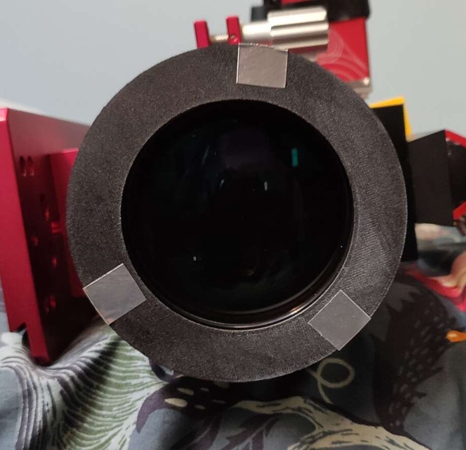

Je passe le volet réclamations en garantie (à mourir de rire hélas) qui m'a conduit à devoir trouver une solution, diaphragmer ou du moins masquer ces 2 encoches à la con. J'en ai fait deux versions à l'imprimante 3D, un qui masque juste les encoches avec fixation scotch, l'autre qui réduit un peu le diamètre puisqu'il est emboité dans le barillet mais je trouve le montage plus élégant :)

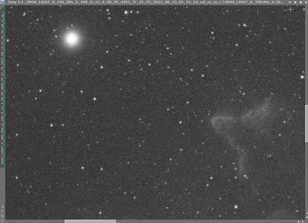

344010404_Diaphragmev1(2).jpg.92a3ece64147a5685a0dd5be6758ee64.jpg 93929877_Diaphragmev2(2b).thumb.jpg.a9e743e7fb65d8d4d2800ec5b7d4bd0b.jpg
En fait la version finale n'a plus le velours collé à l'intérieur du diaphragme mais autour du diaphragme pour bien le faire tenir dans le barillet.

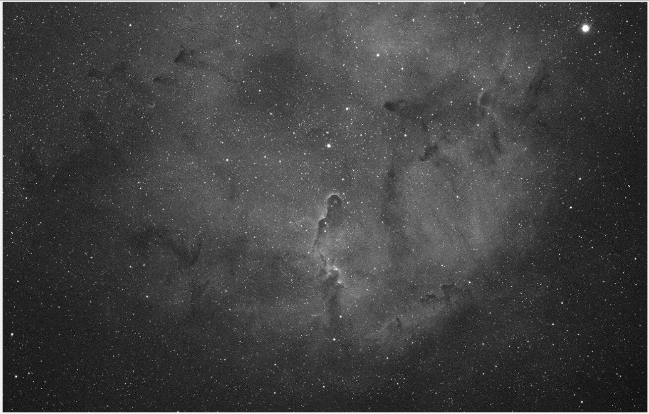

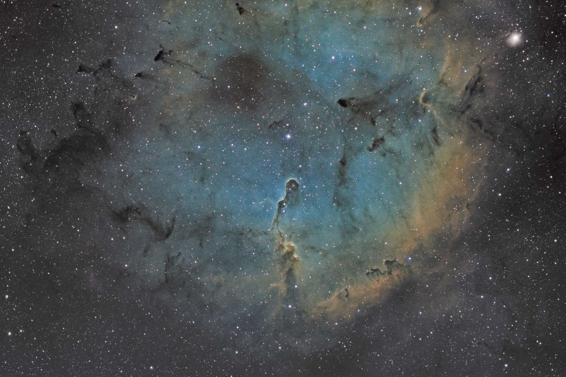

Le résultat est sans appel sur une brute Ha juste étirée :
Il y a deux nuits sur le fantôme de Cassiopée (IC63)

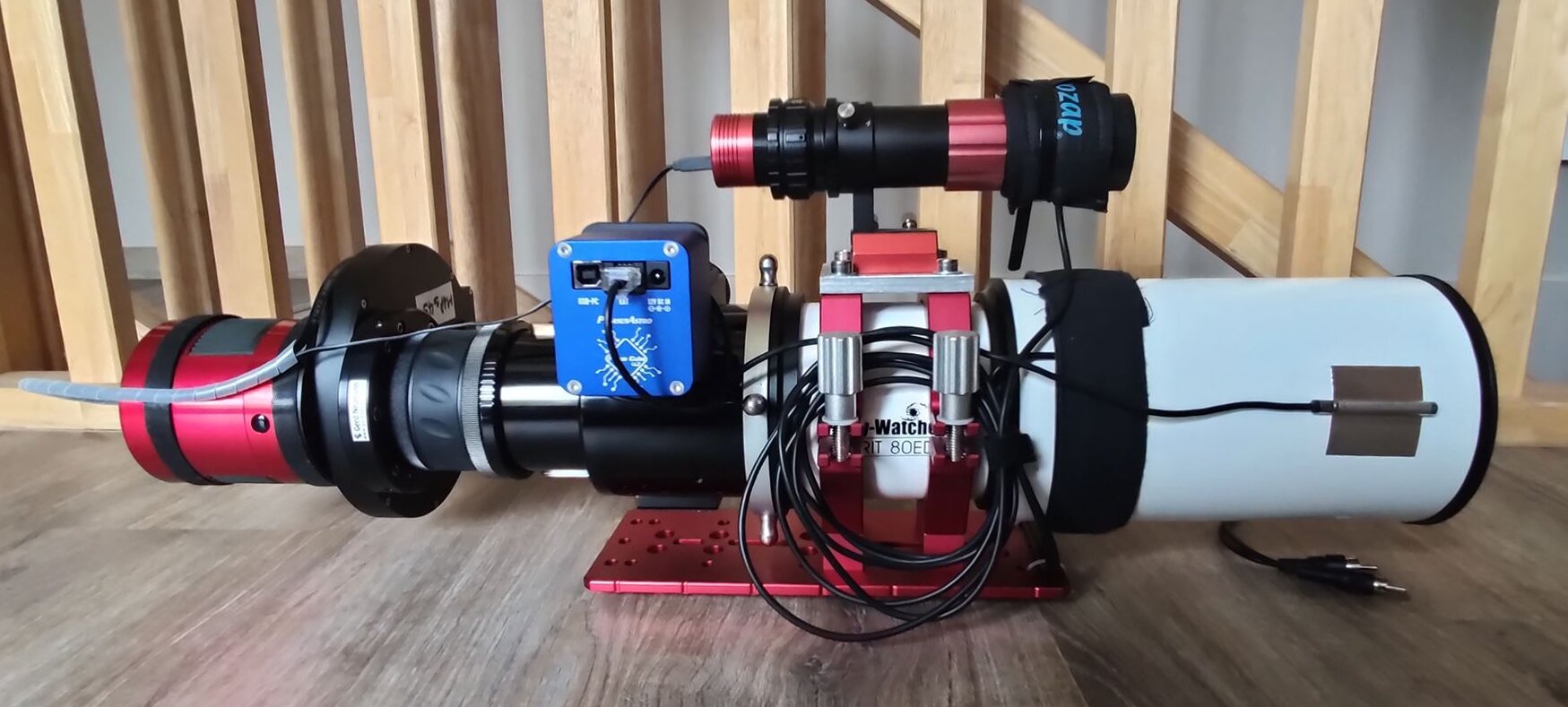

la voilà déverminée et accessoirisée avec un Pegasus Focus Cube v2 pour la MAP, guidage avec miniguide ZWO fixé aux anneaux par une plaque alu usinée à la demande + 290 mini, le CTU devant la RAF. Elle est portée par une HEQ5 et pilotée par NINA, ça se conduit comme un vélo.
Tu sais tout ce que je sais sur cette lulu !

Je vais te montrer une image, cette image a été réalisée par celui à qui j'ai revendu ma petite FS60 il y a maintenant 2 ans je crois (sous-utilisée car FSQ106).
Il débutait alors en photo, et voilà ce qu'il sort aujourd'hui de sa petite lulu :
http://www.astrosurf.com/topic/155923-ngc281-sho-nébuleuse-pacman-au-week-end-astro-valberg/
Tiens je le mets en copie il pourra venir témoigner ici @Dihydropyridine
Cette lunette se négocie autour de 800 euros de nos jours, il me semble lui avoir vendue 600.
Franchement ça fait plaisir de voir ça, car tu peux largement te faire plaisir avec un matériel modeste mais qualitatif sans investir des sommes folles (regarde aussi la monture qui est dessous).

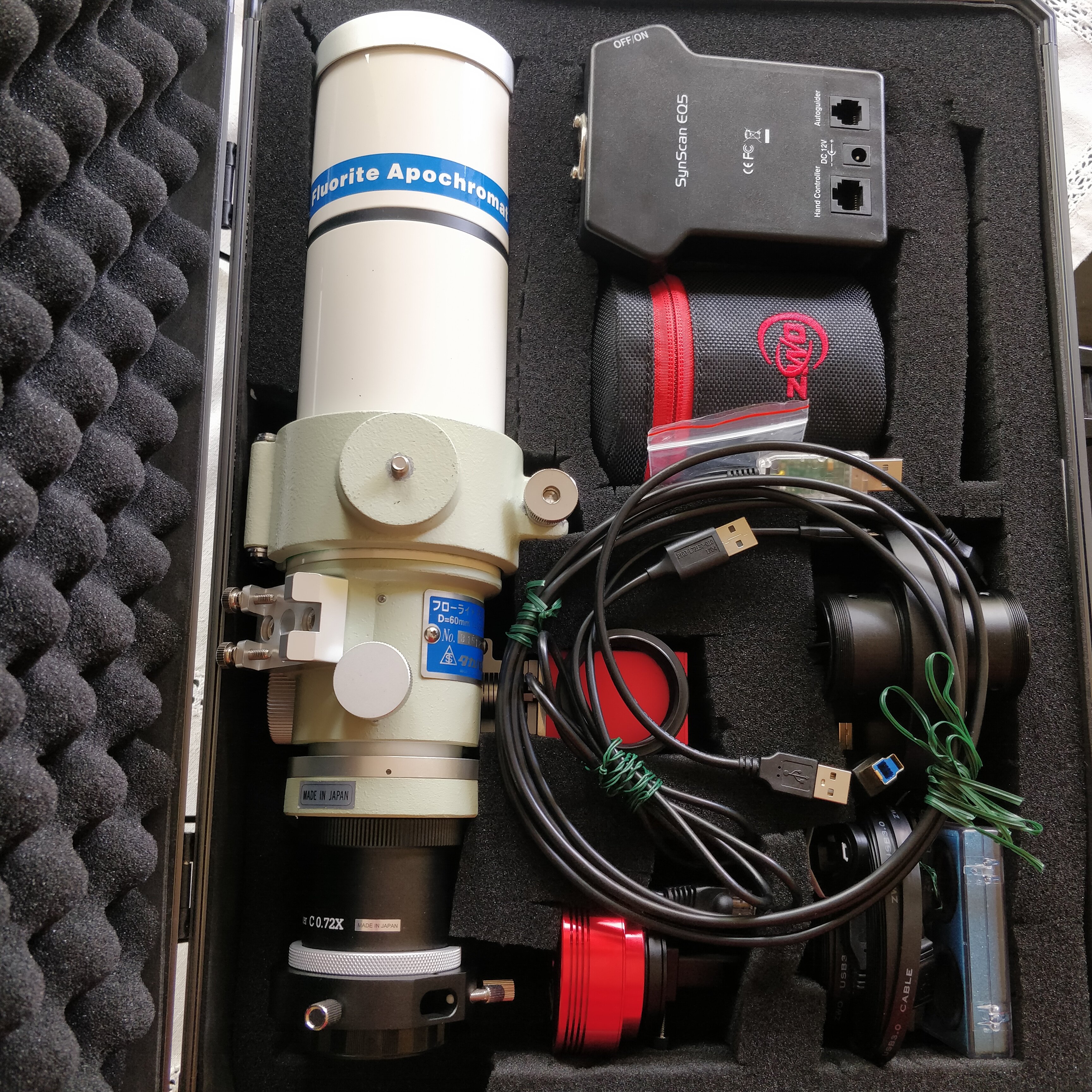

En bonus, deux petites photos, la première étant mon setup tenant intégralement dans une valise
