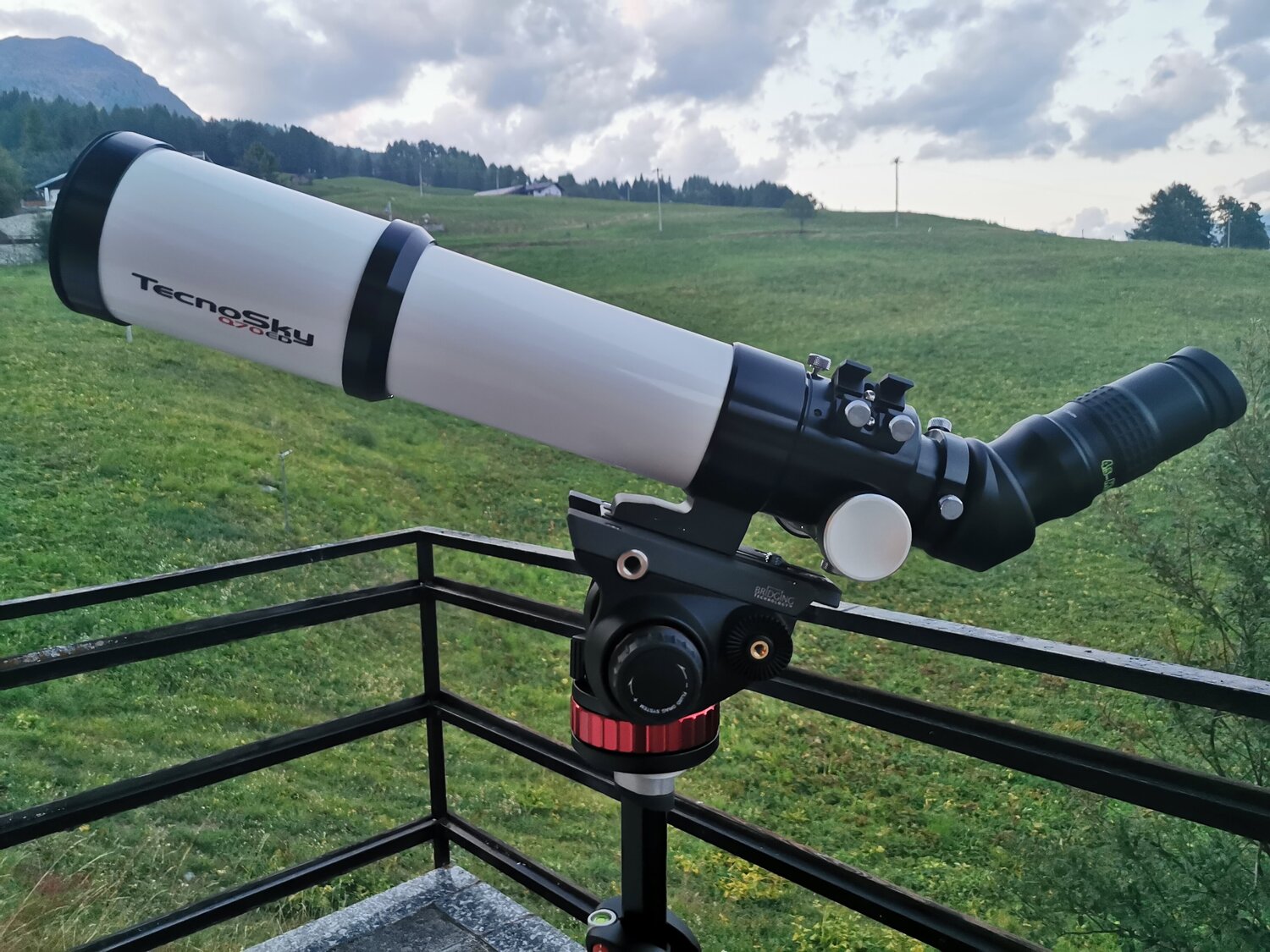

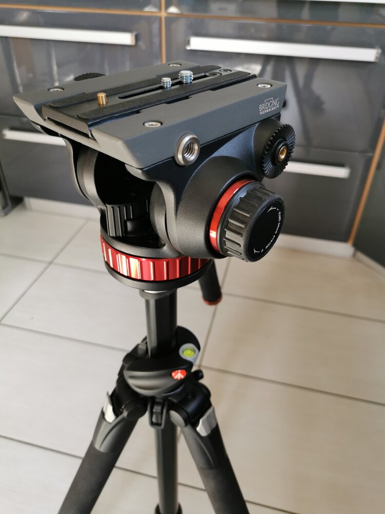

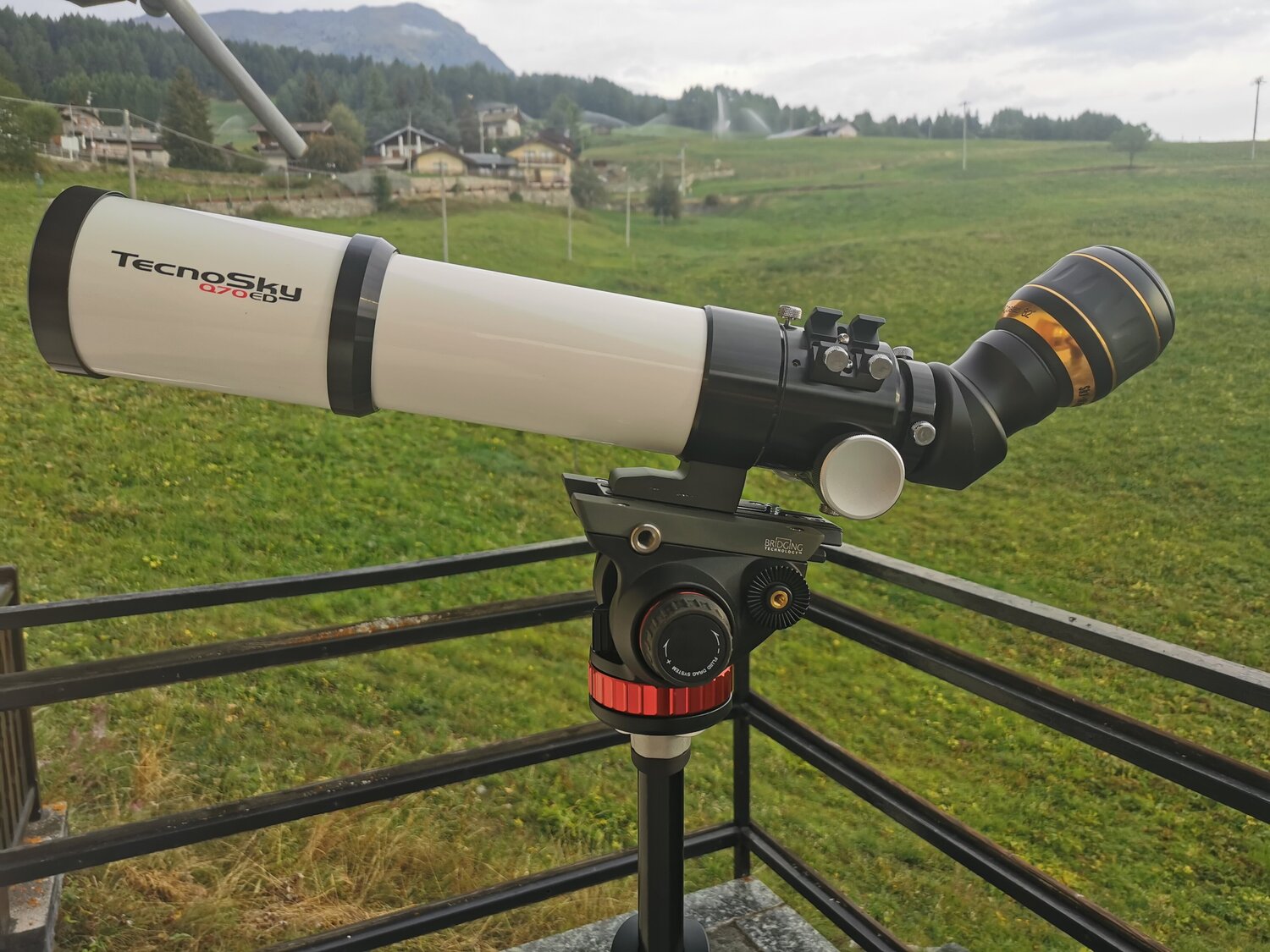

J'ai une lunette Technosky Q70ED, à savoir un quadruplet apochromatique de 70mm et de focale 474mm. Elle est montée sur une monture stable Manfrotto, un pied photo avec une belle rotule vidéo. J'ai mis un renvoi coudé terrestre 2" de 45° (à prisme me semble t'il). J'ai 2 oculaires de 2", un Skywatcher 23mm 82° et un Morpheus 2" 4.5mm.
Avec l'oculaire  Skywtacher 23mm 2", l'image est lumineuse et plutot propre. Mais des que je passe avec l'oculaire Morpheus 2" 4.5mm, la qualité se dégrade beaucoup. Saturne est visible mais je vois juste un anneau sans plus de détails. Jupiter apparait comme une grosse boule blanche et je ne vois pas de taches ni de détails. Je m'attendais à avoir plus de details que ca avec mon équipement.
Pensez vous que ca soit normal d'avoir si peu de details avec un grossiement de 105 ? Je vais m'equiper prochainement d'un renvoi coudé dielectric 2".

Bonjour ! Tu es forcément limité par le diamètre de 70 mm. Mais tu dois voir des détails sur Jupiter, ne serait-ce que ses deux bandes principales. Est-ce que tu as attendu que Jupiter soit suffisamment haute ?

A mon avis c'est le RC terrestre.
Ils sont rarement d'une qualité suffisante pour les forts grossissements.
Essaye sans ce RC quitte à mettre une bague allonge si le foyer n'est plus atteint.
Si tu vois Jupiter mais que l'image semble "bouillonner", ce n'est pas ton oculaire mais l’atmosphère qui n'est pas bon pour l’observation. Attendre un peu que ces planètes soit plus "haute".

Bonjour Bruno,
Justement avec un RC terrestre à 45° j'ai observé Jupiter vers 22h, et j'ai du me prendre toute l'atmosphere. Pas facile de viser haut dans le ciel avec un RC terrestre. Je vais attendre que Jupiter soit plus haute dans le ciel.
Voir davantage
Mon prochain achat est un RC dielectric 2". Malheureusement il me manque du backfocus sans le RC et je n'ai pas de bague d'allonge.

Oui c'est ca ca bouillonne. C'est tres bruité et il y a très peu de détails.  Il est 21h50 et Jupiter est à 20°par rapport à l'horizon, un truc comme ca. C'est sur que je me prends l'atmosphere et ca bruite l'image. Bon pas le choix faut rester tard dans la nuit.
