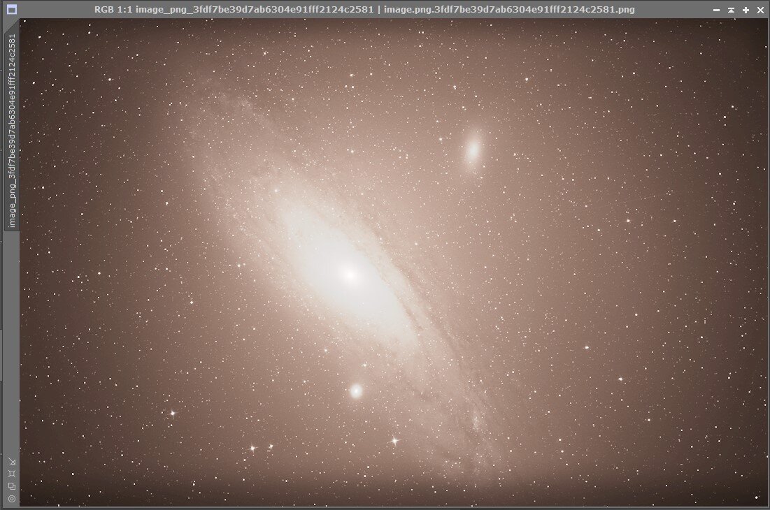

Je suis confronté à un problème dont je ne trouve pas l'origine, si vous pouviez m'éclairer de vos lumières, je vous en serai très (très) reconnaissant :).
J'ai fait une rapide séance de shoot la semaine dernière dans l'idée de confirmer mon problème et de créer ce post. Ne vous focalisez sur la qualité du tracking ou du centrage de M31 dans cette illustration svp ;) sauf si ça peut faire parti du problème évidemment.

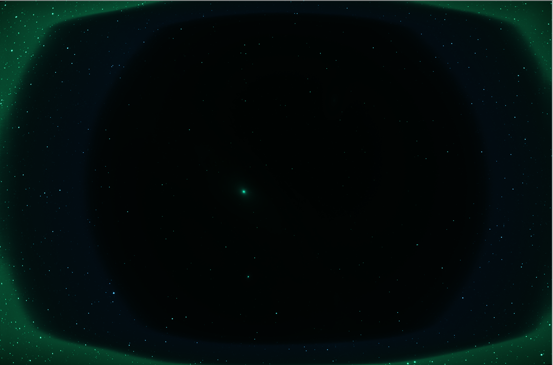

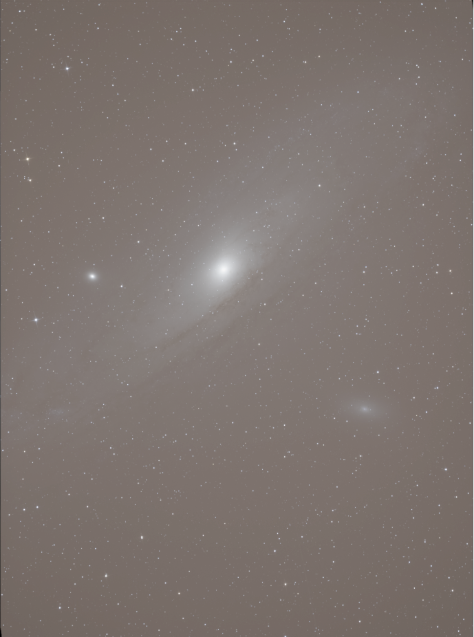

1. Après traitement DeepSkyStacker SANS flat:
2. Après traitement DeepSkyStacker AVEC flat:

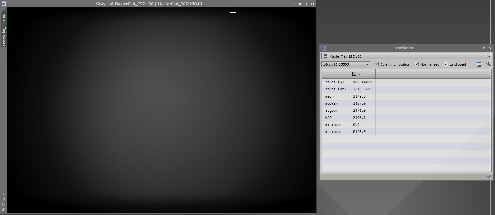

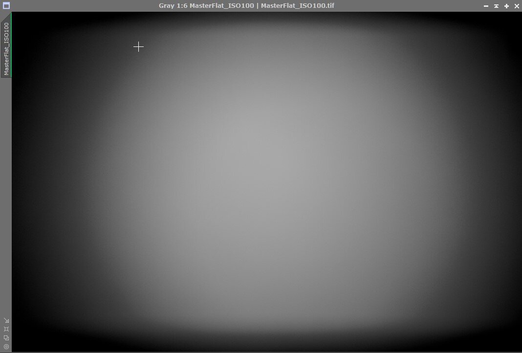

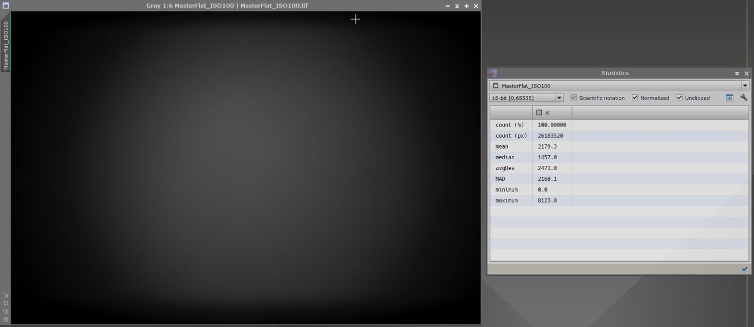

On y retrouve bien la forme du vignettage de ton image prétraitée et on la devine quand même sur l'image prétraitée sans master flat (j'ai monté sa luminosité).
Il y a beaucoup d'écart de luminosité entre le centre et la périphérie du master-flat (min/Max)
539550028_Capturedcran2022-09-26133017.thumb.jpg.9d250d59e5a701a73dc0e6b7c856dc1c.jpg

La tête du flat ne me choque pas: Il faut s'attendre à un vignetage important avec un appareil full frame et un tube dont le chemin optique n'est sans doute pas prévu pour une telle taille de capteur (à moins qu'il n'ait été modifié?).
Cependant bien sur le résultat obtenu avec DSS ne va pas du tout. Pourrais tu poster également quelques images brutes ainsi que ton master dark et ton master offset afin de voir si on peut reproduire le problème?

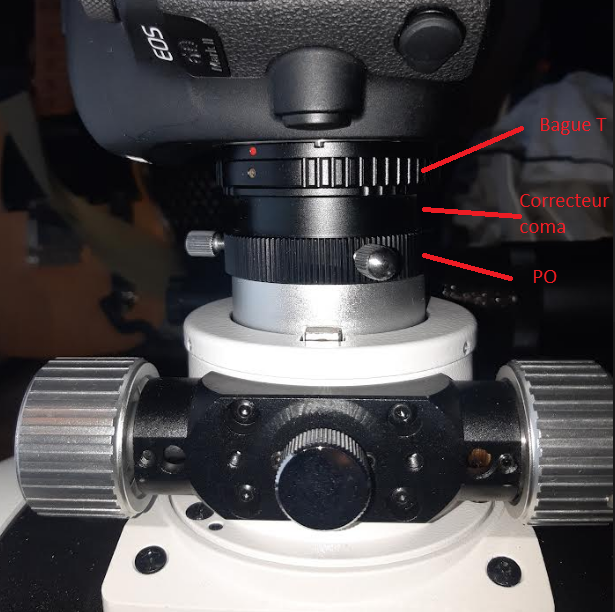

Avec ton capteur plein format sur un télescope dont le PO et en 2 pouces, le vignettage est très important dans les angles, de l’ordre de 50%.
Le vignettage est la fois optique et mécanique. Le diamètre intérieur du PO est trop faible pour ton capteur.

Pour répondre à ta question: le tube est d'origine, non modifié avec PO 2''

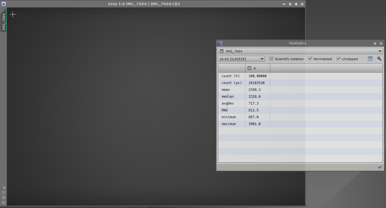

Tu as clairement un vignettage trop important, 897 au mini et 3901 au maxi. J'avais lu qu'au delà de 30-40 % ça devenait compliqué à rattraper.. Vignettage mécanique très probablement, optique je ne sais pas. Reste le crop suggéré par Discret68. C'est exigeant le FF !
Modifié par krotdebouk

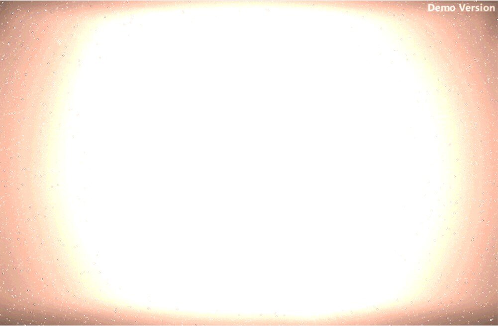

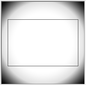

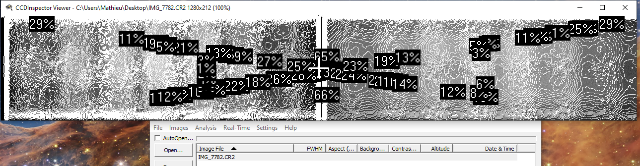

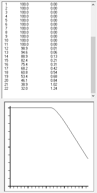

A titre de comparaison, à l'aide du logiciel Vignettage, voila l'impact d'un correcteur 3" sur mon newton de 300 f/d4 avec un capteur plein format (ASI2400MC). La perte de luminosité calculée est de 18% dans les angles :

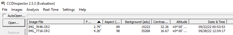

J'ai vérifié mes flats à l'aide de CCD Inspector, le vignettage mesuré est encore plus important 🤔

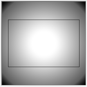

Toujours avec vignettage, en mettant un correcteur 2", la perte de luminosité atteint 50% dans les angles :
C'est juste pour montrer que capteur FF et correcteur 2" ne font pas forcément très bon ménage 🤕 Mais au fond, rien n'empêche de faire des images avec.
Certes le vignetage est important mais, je suis d'accord avec @Discret68, on devrait quand même pouvoir faire quelque chose de ces images.
Ici il y a un autre problème qui empêche de calibrer ces images correctement. J'obtiens le même genre de résultat que @fishou avec Siril et avec Pixinsight. Je pense que le problème vient des flats qui sont largement sous exposé et qui ne sont pas pris au même ISO que les autres images (et notamment que les offsets) ce qui est problématique .

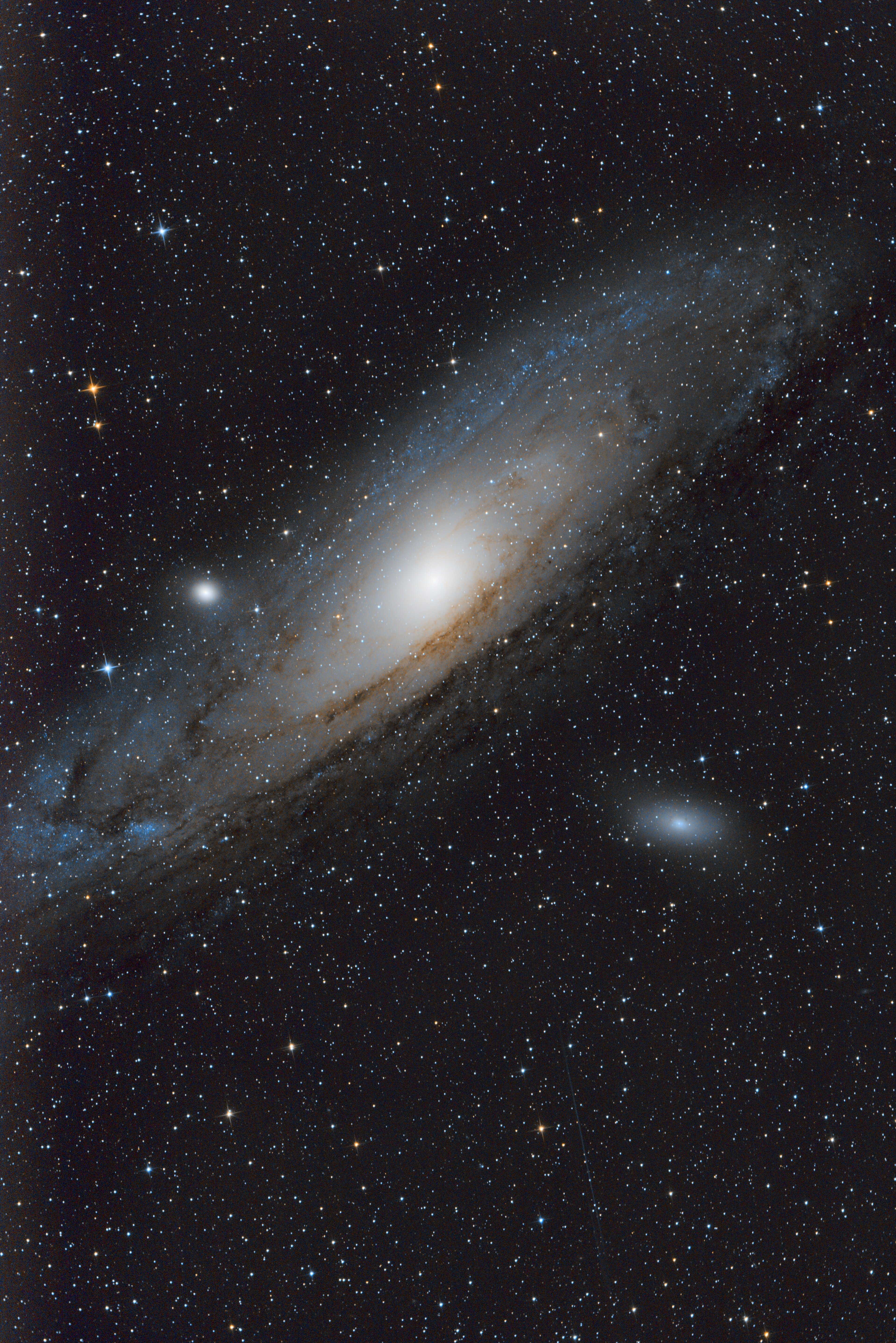

Et après un rapide tour sur toshop pour y voir quelque chose:
J'ai l'impression que le vignettage est encore important sur cette image malgré le crop + traitement avec flat (les coins sont encore bien sombre comparé au reste de l'image).
Hypothèse: le problème lors du traitement avec les flats viennent bien du vignettage, le delta de luminosité est trop important et les logiciels n'arrivent pas à récupérer ça.

J'ai fait une petite analyse de tes flats. Comme ont constaté les copains, tes flats sont sous exposés. Avec PI, je trouve une moyenne à environ 11000 ADU alors que tu devrais être dans les 40-45000 ADU.
J'ai également passé un de tes flats à l moulinette CCD Inspector pour visualiser le vignettage :
Tu montes à un bon 60% de perte de lumière dans les 4 angles 😫

Pour le capteur FF, la perte de luminosité est de 68% dans les angles, valeur très proche de celle qu'on mesure sur tes flats réels. Par contre, pour le capteur APS-C, la perte tombe à 18%. Valeur beaucoup plus facile à corriger.
Le cercle pleine lumière (dans une configuration correcteur 2") est de 22mm (2 x fois l'offset - la distance par rapport au centre du capteur). Mais avec la taille du capteur FF, la pente est longue et rude !
Soit dit en passant, cet exemple n'a pas pour but de te faire acheter un autre capteur, mais juste pour te montrer à quel point, un capteur FF n'est pas évident à gérer sur un newton avec correcteur 2".

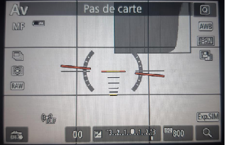

Pour déterminer le temps d'expo je me fie à l'histogramme pour qu'il soit environ aux 2/3

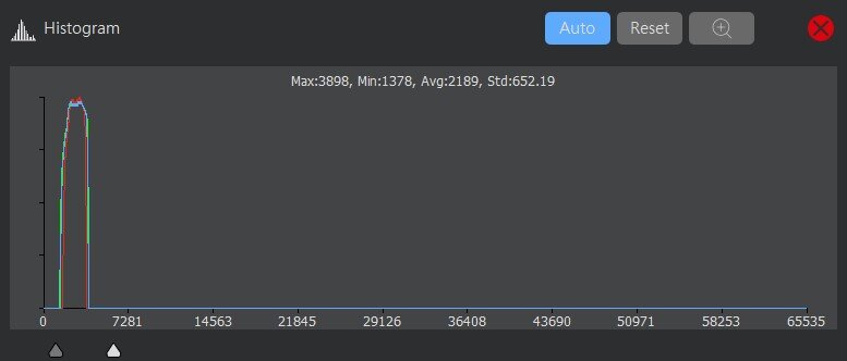

Si tu parles de l'histogramme sur l'écran du boitier ça n'est probablement pas une bonne méthode car c'est l'histogramme d'une représentation non linéaire de l'image et donc pas l'histogramme réel qui est en fait comme ça:
On voit bien qu'on est loin des 2/3!
Pour prendre tes flats, je te conseille de te mettre en mode AV (priorité ouverture) et d’augmenter la correction d'exposition de 2,5 stops (+2,5) ou même un peu plus et de laisser l’appareil déterminer l'exposition correcte.

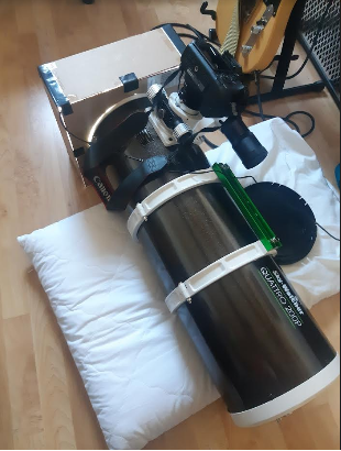

Bon, ayant été déclaré Covidé ce mardi, j'ai eu un peu de temps à consacrer sur mon sujet astro :)
Il y a 22 heures, Discret68 a dit :
En regardant tes flats en taille "normale", je les trouve très propres. Contrairement à certains qui rangent leur APN dans le sac de leur aspirateur, je n'ai pas mis en évidence de poussière sur tes flats, ce qui est une très bonne chose.
Dans tous les cas, je pense que refaire les flats ne peut qu'aller dans le bon sens.
Je fais très attention à mon matériel 😎

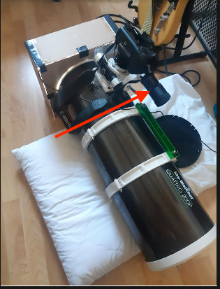

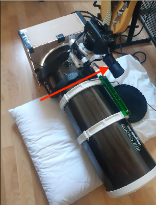

Du coup, j'ai refais des flats avec tes recommandations @nico1038 je me suis mis à environ +2,5, je n'ai pas osé pousser à fond car l'image me semblait cramée après (à tort?). Et à même ISO que les bruts cette fois.
Le montage à l'arrache avec ma magnifique boite à flat maison:
Après analyse des premiers flats versus les nouveaux, d'un background 15000 je suis passé à 35000ADU:
C'est encore éloigné des 40-45000 recommandés par @Discret68. Est ce que je dois encore pousser l'expo même si mon APN crie à la sur-expo?
On retrouve le même profil que celui mesuré par @Discret68 mais cette fois avec un vignettage supérieur à 80% dans les coins (aie)
Est-ce normal que le profil de vignettage soit à ce point non symétrique?
Suite à vos recommandations, j'ai mis DSS à la poubelle et je suis passé sous Siril, c'est d'une facilité et d'une efficacité déconcertante. J'ai pu stacker tous mes brutes et DOFs sans crop et le résultat final était sans aberration! Youpi!!! Donc le problème venait très certainement de mes flats sous exposés :)
Après un rapide traitement sur cette photo test (35min d'expo et mal cadré pour l'occasion):
J'ai légèrement cropé l'image final pour avoir un meilleur traitement de Siril sur le gradient. On voit toujours un effet de vignettage important, notamment sur le bord gauche de l'image. Peut être amélioré en augmentant encore l'expo de mes flats?
Le résultat est très perfectible mais ce n'est pas là le point important, d'autant plus que cette photo n'était qu'une illustration de mon problème pour ce post, le principal est que vous semblez avoir trouvé la solution! Et pour ça un gros merci  @Discret68, @nico1038, @krotdebouk, @joker0247, @FranckiM06
En attendant d'économiser pour une caméra refroidi (ASP-C si je peux me le permettre), je vais continuer encore un peu l'aventure avec setup spécial hyper-vignettage :)
Perso, je pense que c'est suffisant. Entre 1/2 et 3/4, ça va le faire !

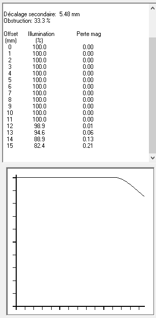

On peut penser que ton miroir secondaire n'est pas correctement centré par rapport au PO. Il y a en fait 2 centres à prendre en compte au niveau du miroir secondaire. Le centre géométrique, qui correspond au centre mesuré du grand axe et du petit axe du miroir et il y a le centre optique, qui est décalé par rapport au centre géométrique d'une cote qui dépend du rapport f/d du télescope : http://serge.bertorello.free.fr/calculs/posplan.html
Dans ton cas, il doit être de 5mm. Si le secondaire n'est pas optiquement correctement centré, tu peux avoir un décalage de la plage de luminosité des flats .... et des brutes !
Un défaut de collimation ou une présence de tilt peuvent également générer un défaut de centrage de la plage de lumière.
Ce qui me gêne plus sur l'image de l'analyse CCDi, c'est la forme du vignettage sur les bords longs du capteur. La courbe de luminosité est complètement perturbée et perd sa concentricité. Je ne vois pas d'où cela peut provenir, d'autant que tu n'as pas de filtre. Ça pourrait être le cas avec un filtre "clippé" dans le boitier de l'APN, mais tu n'as pas de filtre !
Et on retrouve bien cet assombrissement sur tes brutes.
Vu que cette zone est bien parallèle au bord du capteur, je pense que c'est au niveau du boitier qu'il faut chercher le coupable. Par acquis de conscience, tu pourrais tourner ton APN d'un angle quelconque (sauf 180° !) pour voir si ce défaut évolue. Mais vu "l'excellence" du parallélisme actuel, ça serait vraiment étonnant que ça bouge.
Sur la photo de ton tube (un peu petite pour voir précisément le montage), je vois quelque chose de cylindrique juste en dessous de l'APN. Qu'est ce ?
Pourrais tu mettre une photo du train optique (du PO à l'APN) assez grande de manière à bien voir le montage ?
En tout cas, ton image de M31 a quand même gagné en qualité 👍
Modifié par Discret68
Ca c'est juste ma lunette de visée retournée. C'est pour stocker le télescope dans sa housse 🙃 .
J'ai tourné mon APN de 90° pour faire un flat et j'ai voulu passer ça dans CCD Inspector mais voilà qu'il fait des siennes. Je me retrouve avec ça:
😤 je ne gère pas encore ce logiciel. Je te mets ici le fichier brut: IMG_7782.CR2
Et la photo du montage en plus grand:
Il y a 18 heures, fishou a dit :
Ah oui !! Bon, de loin, c'était vraiment dur de voir ce que c'est.
Pour tes flats, l'analyse CCDi montre la même courbe que précédemment :
Il y a toujours les bords longs qui ont un drôle d'aspect.
Je te propose un nouveau petit test complémentaire. Tu prends ton boitier seul (sans accessoire monté, pas de bague T ni le reste). Tu prends une photo d'une zone blanche (feuille de papier, plafond, ...) en ne saturant pas l'image. Comme ça, on pourra voir si cette problématique est du coté APN ou coté accessoires astro.
Et pour aller encore un peu plus loin tu peux faire la manip avec la bague T et le correcteur de Coma (non montés sur le PO)
Si c'est une bague T, j'imagine que ton correcteur est en M42 : c'est sûr que c'est plus que limite pour un APN Full Frame...
La diagonale du capteur est de 44mm > 42 mm. Pour les capteur full frame il est recommandé de passé en M48 à minima...
Tu as raison, mais je voulais y aller par petites étapes 😃
il y a une heure, Titophe a dit :
Ça rentre dans ce que j'appelais vignettage mécanique en début de discussion, sachant qu'une bague M42 fait 37 ou 38mm de diamètre intérieur, on "mesure" bien l'impact de ce diamètre par rapport à la diagonale du capteur FF.
Les flats dont je présentais l'analyse CCDi avaient été réalisés avec des bagues M48 (diamètre intérieur 43mm). Le vignettage mécanique est de fait un peu réduit, mais quand même présent.
Mais à la base, c'est surtout la physionomie de la perte de lumière sur les bords longs du capteur qui m'interpelle, d'autant que ce n'est probablement pas dû au montage des bagues car on pourrait visualiser ce problème d'une manière concentrique sur le flat.
