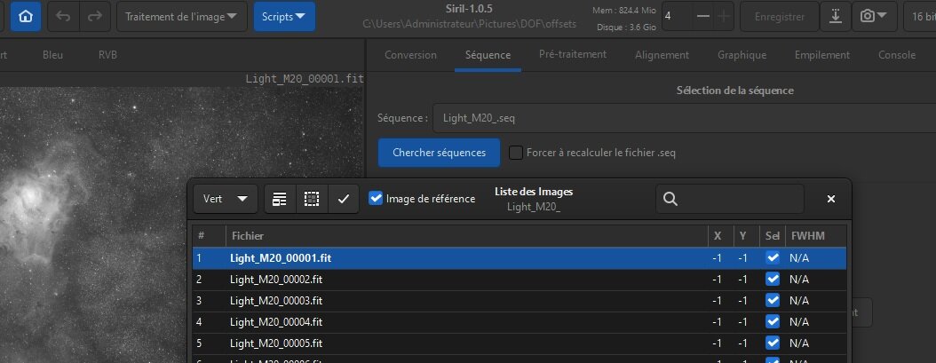

Dans "séquence" j'ai bien chargé les images  Light extension ". fit".

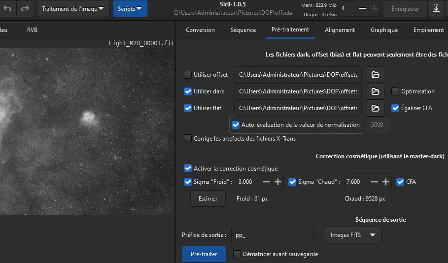

Puis dans "pretraitement", j'utilise le Masterdark et Masterflat, je lance "prétraiter"... Mais le script  ne se lance jamais, j'ai dû réessayer plusieurs fois. Je ne vois vraiment pas d'où provient mon erreur 🤔

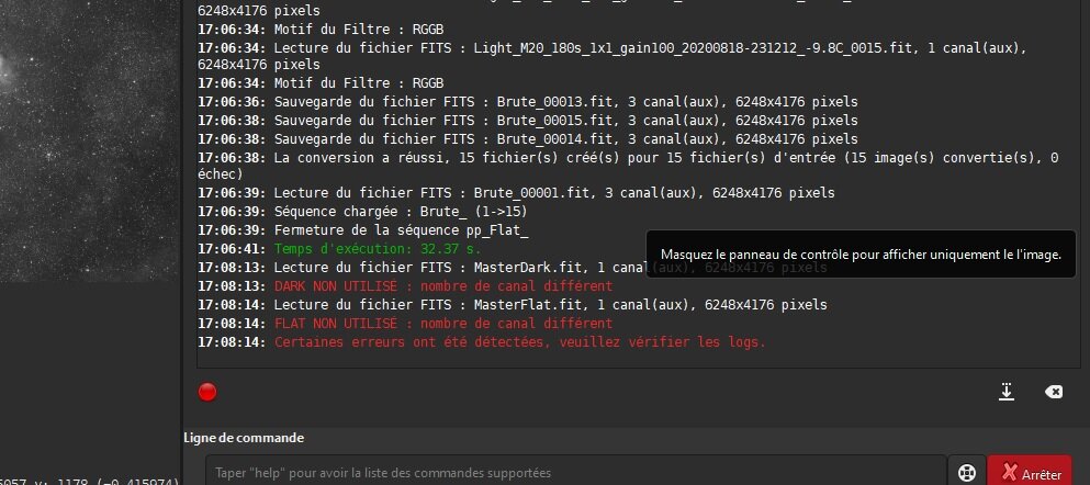

J'ai refait le prétraitement et effectivement il y a un message affiché par la console (ci-joint).
Les MasterFlat et Master DARK ne sont pas utilisés pour traiter les images Light, elle indique "nombre de canal différent"... Mais je ne vois pas du tout à quoi ça correspond 🤔.

Ce qui est ecrit:
tu as des fichiers "brute_...fits" qui ont 3 canaux, ils sont en RGB.
Et tu essayes des les traiter avec des DOF 1 canal.
Ca ne peut pas marcher!!!
En fait, tu as du cocher "debayeriser" dés la conversion. Il ne faut pas.
Par contre tu cocheras "dematricer" qui est a coté d u bouton "Pré-traiter"
En gros le dématricage se fait en fin de pré traitement

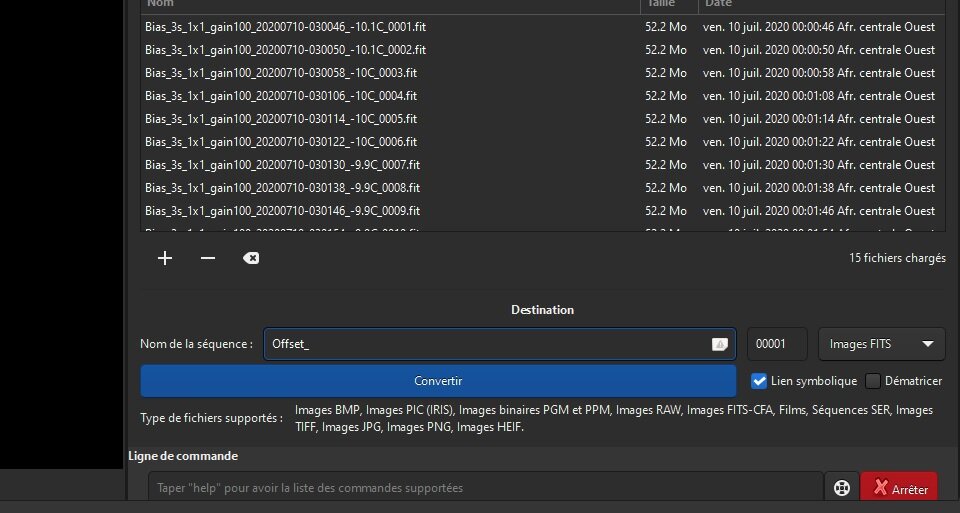

Lorsque tu convertis tes Light, tu ne coches pas "Dématricer" à cette etape, ce qui va générer des images N&B, 1 seul canal.

Et c'est là que tu cocheras "dématricer avant sauvegarde".
