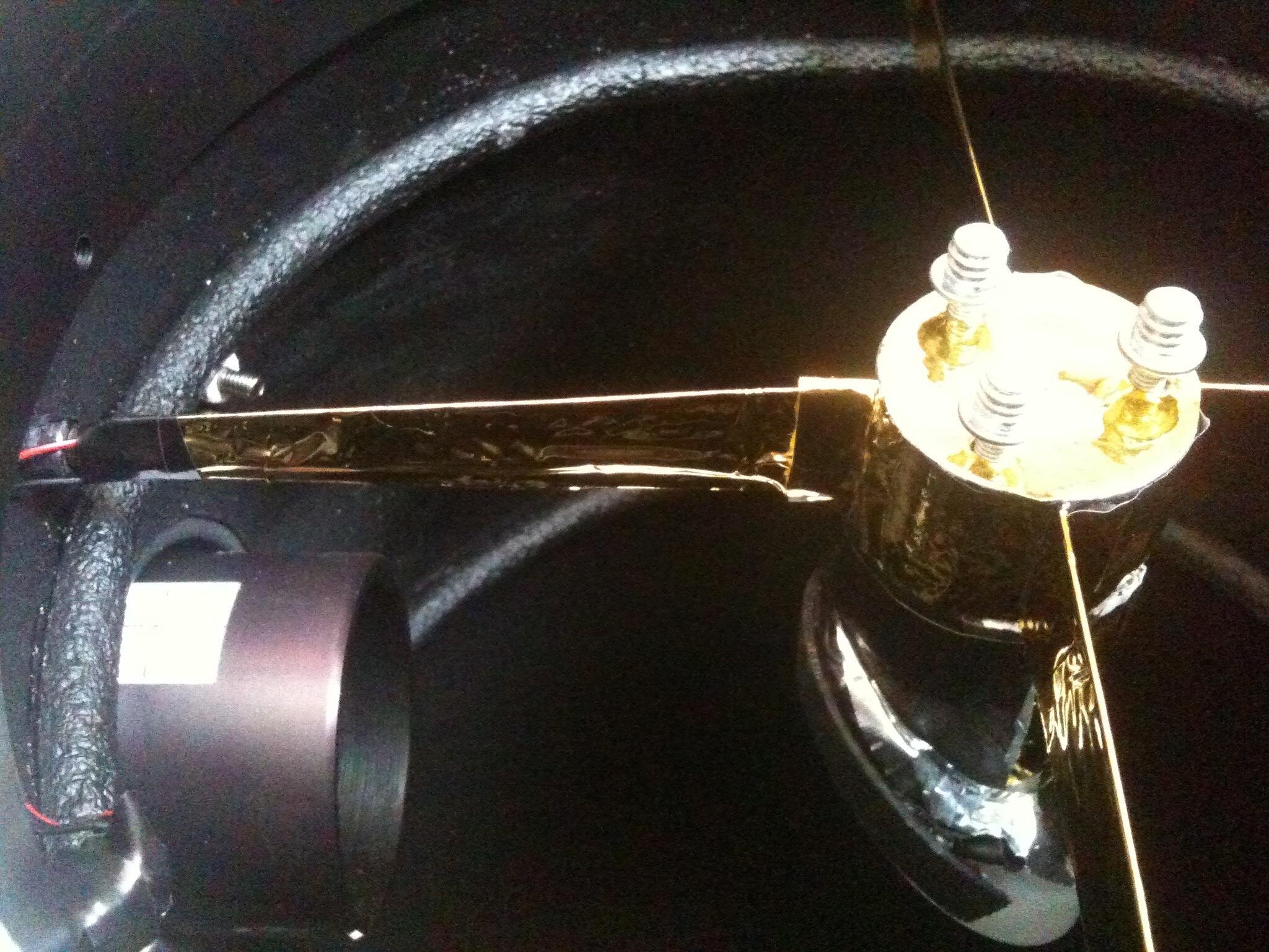

Autre solution, bien isoler le secondaire pour ne pas avoir besoin de le chauffer.
En gros :
- placer un isolant thermique fin sous le secondaire et autour de son support
- placer de la couverture de survie sur toutes les parties du secondaire et de son support exposées au ciel (ne peindre en noir mat que les zones visibles depuis le porte oculaire, soit directement, soit par réflexion sur le primaire)
- utiliser un pare buée de bonne longueur (généralement de 1,5 à 2xD)
Accessoirement, coller de la couverture de survie sur les branches de l’araignée. Aucun reflet à craindre si l’intérieur du tube est bien mat et correctement bafflé.
Avec ça je n’ai jamais eu de problème de buée sur le secondaire de mon Newton, sans besoin de résistance chauffante, ou alors quand j’en avais, c’est qu’il était temps de rentrer car tout ruisselait (caméra, ordinateur…). En Normandie, ça arrive assez régulièrement !!!i

Attention sur le secondaire, j’avais placé un isolant mince (3-4 mm de polystyrène) entre le dos du secondaire et la couverture de survie.
Du moment que ce n’est pas visible depuis le porte oculaire, il n’y a pas de raison.
Ok! Me concernant, j'ai laissé le miroir collé avec la colle d'origine (j'ignore si c'est un scotch épais double face ou autre chose, mais son épaisseur est de l'ordre de 1-2 mm). Je n'ai pas recouvert la partie cylindrique sur laquelle est collé le secondaire car j'ai préféré laisser ma résistance chauffante qui couvre bien cette partie.
