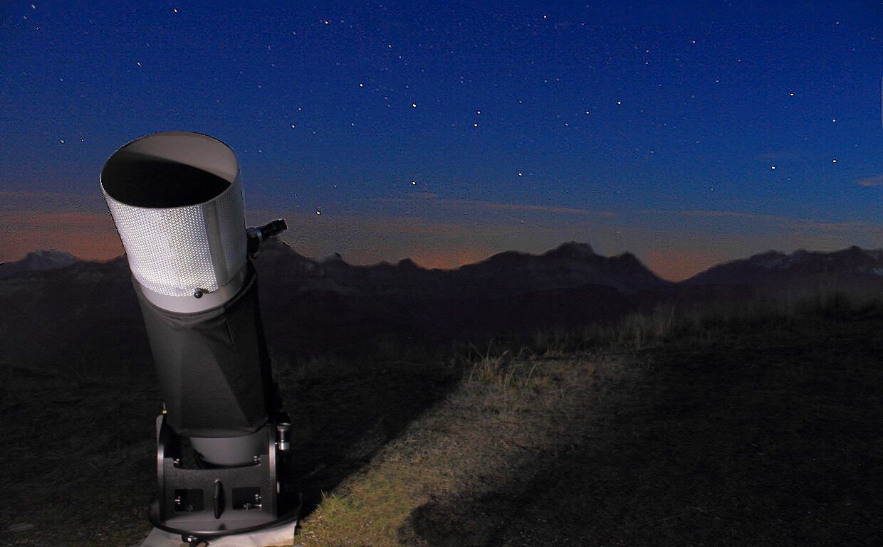

Un Dobson Orion 14" xxi (355/1500) fait bien ce genre de travail quand le ciel est bon. Un exemple ici (et même à 9 milliards d'AL) ;):
Un Dobson Orion 14" xxi:
