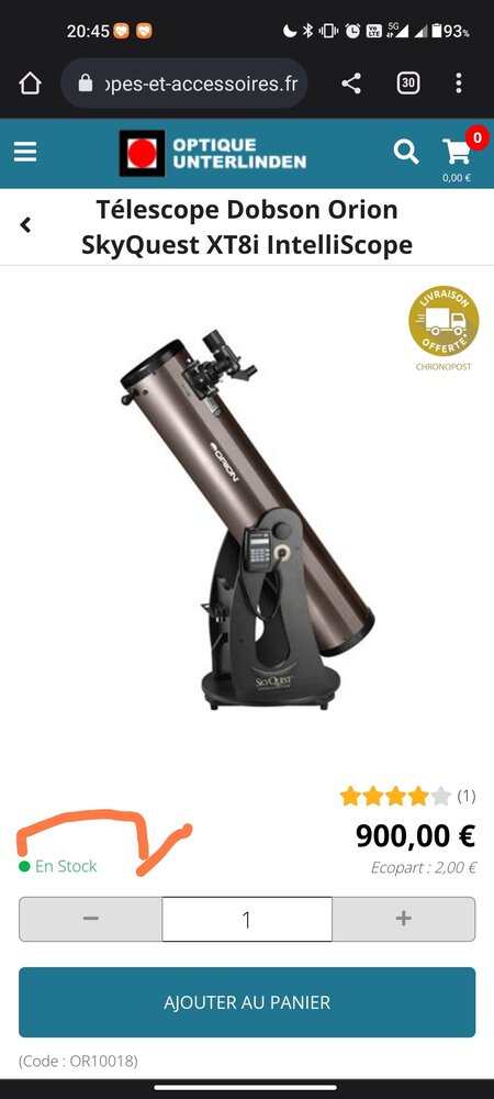

Il y a 23 heures, SICHUAN a dit :
J'avais pensé au XT10i mais apparemment plus disponible à part peut-être en occasion.

ORION a donc décidé de fermer son entrepôt aux Pays-Bas et de cesser de prendre des commandes sur ce site en continuent d'avoir des revendeurs ORION pour répondres aux besoins des acheteurs  mais seront ils les mêmes que ceux existants ou de nouveaux ??   Donc, à voir avant de se lancer chez le premier concessionnaire (si pas connu)  ...
Pour la France, les revendeurs étaient :
Optique Unterlinden
3 Place De La Cathedrale
Colmar 68000
France
Numéro de téléphone : 33 03 89 24 16 05
Site web : https://www.optique-unterlinden.com
