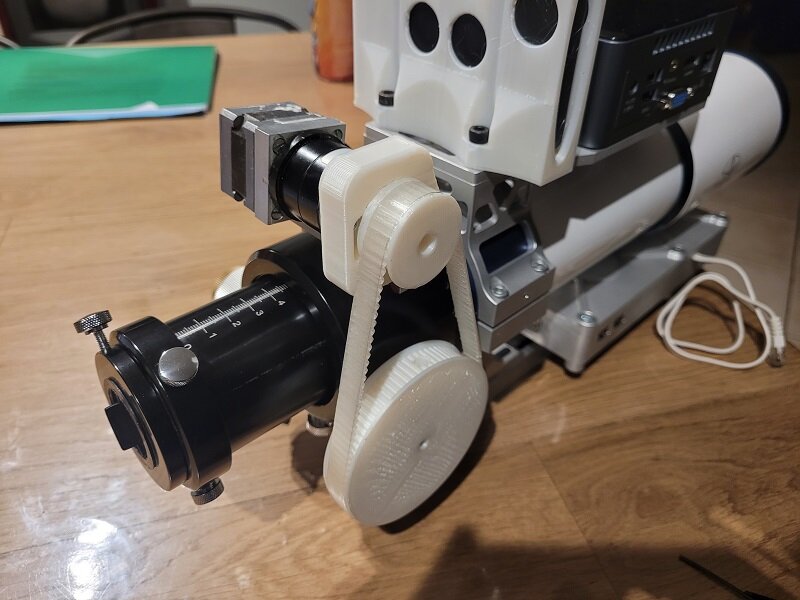

Tu peut tout à fait commander un focuser via un moteur pas à pas comme celui que j'ai fait. Je te déconseille fortement d'utiliser dans ce cas la démultiplication si c'est un réducteur à billes.
Ce genre de réducteur utilise des billes en contact par adhérence. Bien réglé il n'y a pas de jeu mais il y a du glissement interne. Donc tu va avoir des différences de positionnement.
Pour obtenir une focalisation motorisée, j'ai utilisé un petit moteur pas à pas avec réducteur, un driver genre A4988 ou DR8825 et une arduino avec un programme ascom (myfocuserpro2 par ex)
entrainement par courroie sur la molette et pis voilà

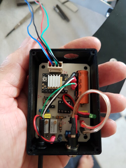

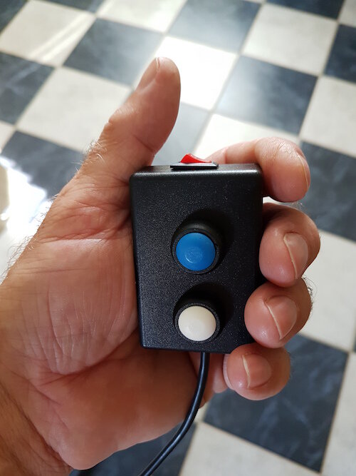

Il me semble ne pas avoir vraiment compris le fond de la question.
Tu veux pouvoir manœuvrer un focuser via une raquette (boite à boutons) ou via un ordinateur (driver Ascom ou logiciel spécifique) ? le premier cas, c'est préférentiellement pour faire la MAP en visuel. le 2ème cas, c'est pour de l'astrophoto !
Si c'est pour faire une commande manuelle, il y a plus simple que d'utiliser un Arduino. J'ai fait une motorisation pour un focuser à l'aide d'un NE555 (générateur d'impulsion - 8 pattes au lieu de 30 !)  qui alimente un driver de moteur pas à pas DRV8825 ou mieux, un TMC2208 qui amène un fonctionnement beaucoup plus silencieux du moteur) et  .... un moteur pas à pas Nema14 (un plus gros moteur est possible. Il y a 2 boutons pour le sens de manœuvre et 1 inter qui permet de changer de vitesse. 2 ajustables permettent d'ajuster 2 vitesses au choix (rapide/lente). Il est bien sûr possible de remplacer une des ajustable par un potentiomètre pour pouvoir faire varier la vitesse à l'aide d'un bouton. pattes au lieu de 30 !)
le schéma est beaucoup plus simple et de taille plus réduite qu'en partant avec un Arduino :

Merci djalex. Je vais mettre beaucoup plus de temps pour l'intégration mécanique ;)
Pour Discret : je doute être capable de tourner un bouton de 1° avec précision . Il me semble que si j'envoie un "paquet de pas" connu, la rotation du moteur sera quasi parfaitement contrôlée. Là était le problème. Pour faire une comparaison mécanique, je mets parfois plusieurs heures pour caler le chariot transversal de mon tour lorsque je souhaite réaliser un cône morse ...
il y a 52 minutes, norma a dit :
Je ne comprends pas pourquoi « tourner un bouton de 1° »  alors qu’il faut appuyer sur un bouton pendant un laps de temps.
Avec mon système, sache qu’il est possible de descendre à une vitesse de rotation telle que tu ne verrais même pas le moteur qui tourne. L’intérêt du système est que tu peux avoir aussi bien 300 impulsions par seconde (donc 300 pas moteur par seconde)  comme avoir 1 impulsion toutes les 10 secondes (donc 1 pas toutes les 10 secondes).
Et comme il y a 2 vitesses réglables, il est possible de remplacer une des 2 ajustables par un potentiomètre pour avoir une vitesse fixe et une vitesse variable. Il est aussi possible de remplacer l’interrupteur par un commutateur à plusieurs positions, il est ainsi possible de programmer tout une gamme de vitesses.
