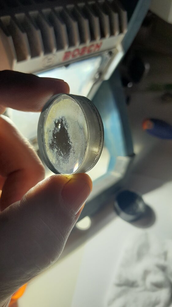

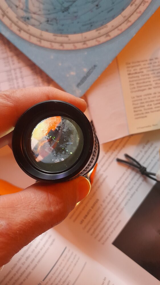

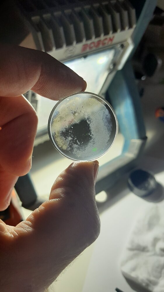

J'ai obtenue un oculaire Celestron Ultima 30mm récemment. Quand j'ai mis une source de lumière derrière j'ai constaté que l'oculaire n'était pas très propre a l'intérieur. Bon rien de grave je pensais, faut juste ouvrir et nettoyer.
Du coup, quand je l'ai ouvert j'étais un peu déçu par-ce-que la "mer#e" se trouve entre deux lentilles. Je ne voulais rien forcer donc avant d'en prendre un cutter je voulais vous demander si ça se sépare des lentilles comme ça ou s'ils sont collés et ce sont des traces de colle que je vois entre les lentilles.
C'est pas comme une Plossl. Il y a 5 lentilles en 3 groupes dedans. Coupe de schéma : [)) () ((]
Les premier et dernier groupe sont 'collés' et il y a une lentille au milieu avec les 'spacers'. Une groupe est optiquement parfait et l'autre pas terrible.
20221023_141334.thumb.jpg.26cff54d19ffb2ace391e040356d8669.jpg20221015_155512.thumb.jpg.a401af4c6297b18c06da18b7bcab400d.jpg20221015_155528.thumb.jpg.a51b7546363aa88d01d2ad522c55d979.jpg
Merci pour votre aide.

Les lentilles sont collées et si la saleté est entre les deux, c'est la colle qui a trinqué.
Pour les séparer, ça dépend de la colle : ou bien de la chaleur bien répartie (bain d'eau chaude), ou bien immersion prolongée dans un solvant (acétone, xylène, etc.). Ne surtout pas essayer avec un outil en forçant, ça ne fera que des éclats dans le verre.
Le recollage est lui aussi délicat : il faut une colle adaptée (baume du Canada ou résine spéciale qui se polymérise sous UV), savoir la répartir sans vide ni bulle et centrer parfaitement les deux lentilles pendant le durcissement (très long avec le baume, quelques minutes avec la résine UV).
Certains te diront "bon pour la poubelle", je dirai que mieux vaut le garder pour un éventuel hurluberlu qui osera se lancer dans l'aventure.

Pfff c'est un oculaire moderne, ça se décolle probablement avec du xylène, sans garantie.
Recoller des lentilles, je l'ai fait à l'époque ou j'ai réparé quelques Clavés, ceux à 100-150€ pièce et + dont un 6mm pour @Disciplus
Là c'est beaucoup à investir, rien que le bidon de xylène dont on se sert avec les colles époxy, c'est pas gratuit et pas 100% efficace. Ça ne marche pas quand c'est polymérisé (c'est pas assez fort, ce n'est qu'un diluant, pas un dissolvant)
Ben disons qu'il a une quarantaine d'années.

=> Ça peut se tenter sans, car les lentilles sont déjà débordées (bord limé à la meule). Tu poses la colle, tu fais sortir les bulles et tu roules le doublet sur la tranche.
Ha super , merci pour ton aide !
J'ai du xylène chez moi (mon père était chimiste et j'ai un voilier =  fibre de verre et donc on répare les trous avec l'epoxy ).
Du coup ça ne sert pas grand chose de marquer les lentilles ensemble par gravure où ils se sont collés l'un sûr l'autre avant que je les décolle ?
Rouler sur la tranche veut dire que je les roule sûr un endroit assez droit , comme une plaque de verre par exemple ?

oui moderne, les colles silicones datent de 1970, les epoxys un peu après.
Vintage c'est années 1980, si tu as de la chance, ça sera des silicones ou du beaume. Bref avant que ça se complique.
Il y a 2 heures, MvdLans a dit :
Marquage par rayure avec une pointe, au feutre ça servira à rien : ne t'approche pas des bords, je ne sais pas de quel verre il s'agit, ça peut être fragile.
Essaye une nuit dans l'alcool d'abord, je ne sais pas si le xylène peut abimer le traitement anti-reflet. Sur du Zeiss T3M, l'acétone fait du dégât.
Si ça passe pas, dans le xylène. Dans ce cas fait gaffe à toi comme pour le travail de l'époxy : gare aux vapeurs.
Le reste comme c'est dit. Les surfaces doivent être propres.
Si tu as un laser tu peux toujours vérifier avant que ça soit durci que ça passe bien droit.
De toute façon c'est pas un oculaire planétaire, si c'est pas parfait, tu ne verras rien comme différence.

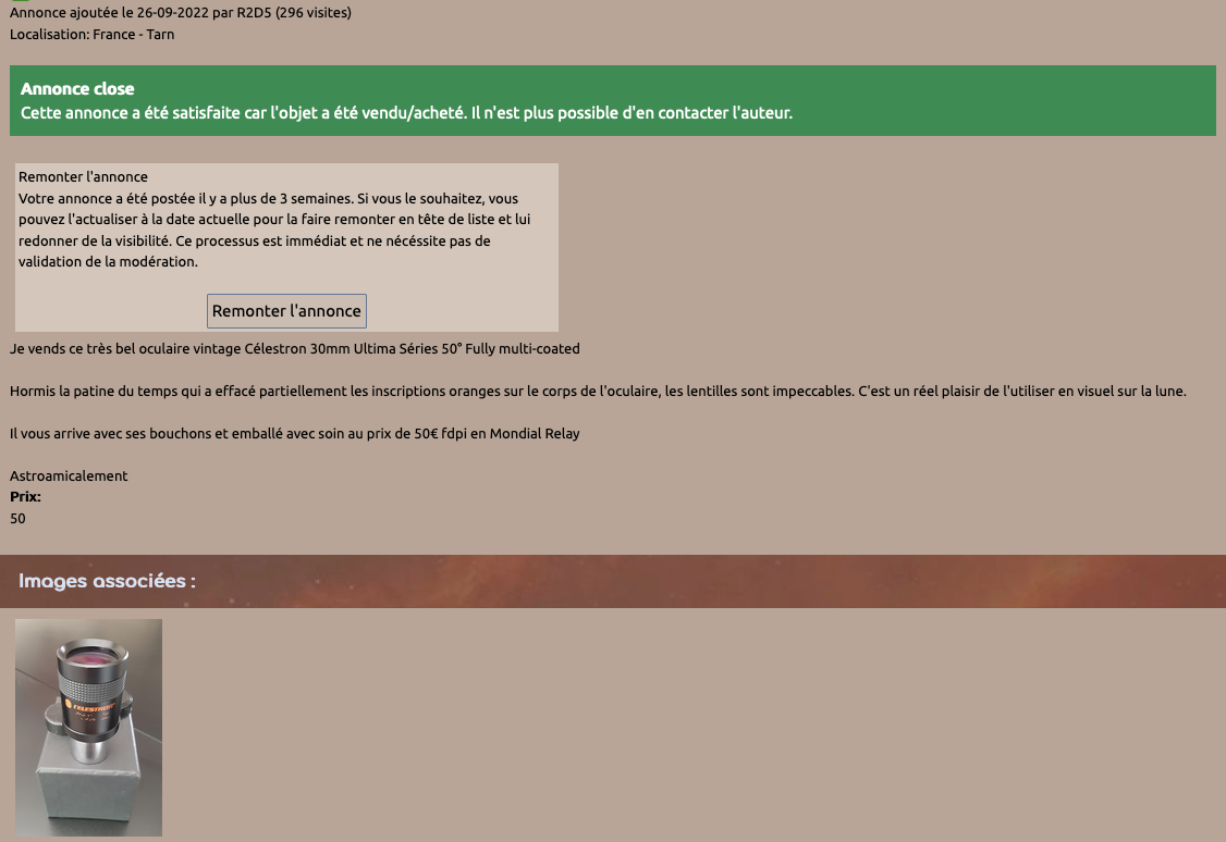

Ce qui m'embête avec cet histoire c'est que l'oculaire était vendue comme en très bon état par quelqu'un d'ici sûr le forum. Payement d'avance et envoie par la Poste. Je lui ai fait confiance. Pour moi l'oculaire est loin d'être en bon état mais bon, qu'est que vous voulez que je fasse.....
Qu'en pensez vous , ça arrive souvent avec des oculaires vintage que la colle entre lentilles dégrade et c'est normal que ça c'est vendu comme en bon état ?
Les lentilles étaient même qualifiées "d'impeccables". C'est tout de même très étonnant.
Je pense que le vendeur va comprendre, car il me semble impossible de ne pas s'être rendu compte de ce défaut en amont...
J'ai vendu plusieurs oculaires, et je prenais généralement beaucoup de soin à parfaitement les contrôler avant l'envoi, pour faire plaisir au nouvel acheteur !

Le 25/10/2022 à 19:13, MvdLans a dit :
Ce qui m'embête avec cette histoire c'est que l'oculaire était vendu comme en très bon état par quelqu'un d'ici sur le forum. Paiement d'avance et envoi par la Poste. Je lui ai fait confiance. Pour moi l'oculaire est loin d'être en bon état mais bon, qu'est que vous voulez que je fasse.....
Oui il est clair que ce vendeur est malhonnête car il t'a vendu un oculaire défectueux et il ne veut pas le reconnaître.
Même s'il n'y connaît rien en matériel d'astronomie, la moindre des choses était d'entendre tes réclamations et de trouver une solution à l'amiable pour tous les deux.
Le fait que cela soit vendu par l'intermédiaire du forum ne garantit pas que les matériels proposés sont en bon état et conformes aux descriptions malheureusement.
N'importe qui peut s'inscrire actuellement sur le forum et mettre sa petite annonce sans que personne ici ne le connaisse.
La solution évoquée à plusieurs reprises pour limiter ce problème serait d'interdire la possibilité de vendre du matériel sur le forum aux membres ayant posté moins de dix messages.
Qu'en pensez-vous , ça arrive souvent avec des oculaires vintage que la colle entre lentilles dégrade et c'est normal que ça c'est vendu comme en bon état ?
Sur du matériel ancien, oui les colles entre lentilles ont tendance à se dégrader avec le temps.
Cela sera insignifiant en fonctionnement sur du matériel optique récent (moins de 20 ans) comportant des lentilles collées.
Passée cette limite, il faut alors examiner le matériel au cas par cas selon moi.
