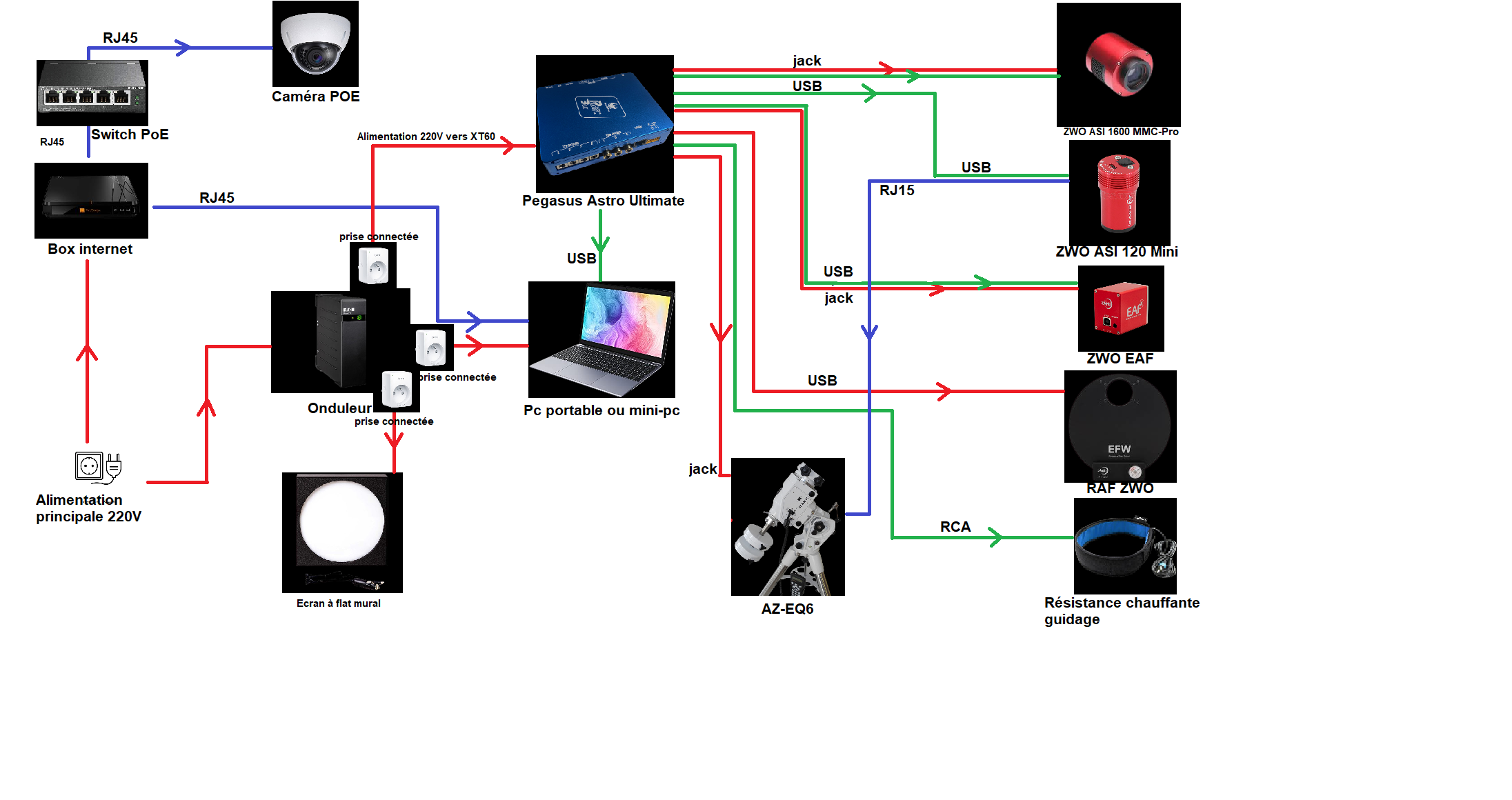

Voici le schéma qui pourrait être en place (1er jet) avec surement des modifications à effectuer :
  Le 29/10/2022 à 13:03, 22Ney44 a dit :
Tous vos appareils sont en mode ON permanent, ordi, logistique, toit mobile, monture. Entre la source électrique et les différents composants de l'observatoire, il y aura des interrupteurs commandés par l'ordinateur soit automatiquement, soit manuellement, c'est vous qui choisirez..
Voir davantage
Donc l'idée serait de mettre sur chaque prise de l'onduleur utilisée, ceci pour pouvoir par la suite "démarrer/éteindre" tous les appareils (pc + monture + pegasus astro + caméra de surveillance)
Le seul événement que vous ne contrôlerez pas est le disjoncteur s'il "saute". Vous devez donc "informer" votre ordi distant de la rupture de courant, afin qu'il parque la monture, ferme le toit et vous informe de la situation puis s'arrête, tout ceci grâce à l'onduleur. Programmez l'onduleur afin qu'il déclenche un Shutdown sur niveau bas de batterie. Durant ce temps de batterie onduleur vous conserverez le lien Caméra de surveillance par la box distante.
Voir davantage
Effectivement, cela est une routine à mettre en place avec les logiciels et les outils une fois que tout est en place.
Si le setup est mis chez E-EYE ou OBP, le toit est ouvert/fermé automatiquement via un système 'all-sky'.
Si je fais l'observatoire chez mes parents pour un test grandeur nature, alors effectivement il faudra que je rajoute un AAG de Lunatico et le contrôle du toit également.

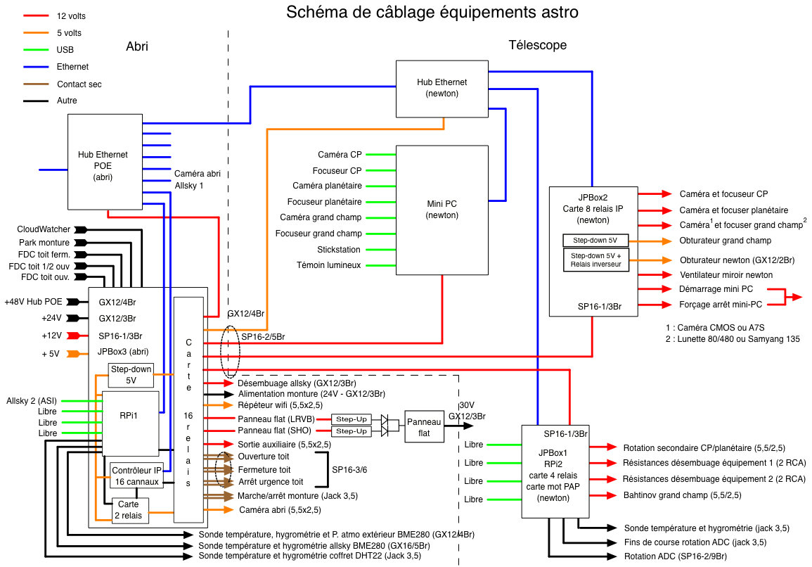

Salut
Mon abri est entièrement exploité en remote depuis la maison.
Avant de présenter succinctement mon installation, quelques éléments concernant les questions que tu te poses. Concernant l'onduleur, l'alimentation fournie n'est-elle pas déjà sur onduleur. C'est le cas pour de nombreux sites. le fournisseur met en place ce type d'alimentation pour protéger l'ensemble des setup.
Pour la mise en service du PC, tu as effectivement le WOL, mais ce n'est pas toujours facile à mettre en œuvre. Il faut voir si le bios de l'ordi permet de le faire. Sur certains PC (tour et mini PC, il y a parfois un connecteur sur la carte qui permet la mise en route et le reset en mettant 2 pins en contact. les contacts d'un relais permettent d'établir la connexion entre les 2 pins.
On peut aussi se connecter en parallèle du bouton poussoir de mise en route. On établit le contact entre les 2 fils et l'ordi démarre. En cas de reset nécessaire parce que le menu Windows ne fonctionne pas, il suffit de maintenir le contact durant plusieurs secondes.
Concernant mon abri en remote, mon schéma actuel pourrait être considéré comme une usine à gaz, mais je fais tout un tas de chose suite au retour d'expérience de mon premier schéma. Il est clair que si tu es dans un abri groupé, il y a un certain nombre de fonctions que tu n'as pas à assurer.
Mon schéma actuel :
180447448_Synoptiquepilotageastroremote2020.jpeg.818ef8de309d517318de2a6078bfd64b.jpeg
La partie à gauche du trait vertical en pointillés concerne la gestion de l'abri, gestion que tu n'as pas à priori à assurer, sauf peut-être quelques fonctions (les alimentations de tes équipements, le panneau flat, ..)
La partie de droite se trouve physiquement fixée sur le newton, l'objectif est de gérer tous les équipements d'acquisitions.
Rapidement : il y a un mini PC (globalement préférable à mon sens à un portable) sur lequel sont connectés directement tous les accessoires astro. Pas de hub et des fils qui sont courts.
Une box avec un RPI (JPBox1) et une petite carte relais me permet de gérer les résistances de désembuage des différents setup.
Une box contenant une carte à 8 relais se charge de l'alimentation des différents setup (caméras, focuser, ventilateur, ...) ainsi que la manœuvre des obturateurs.
Un hub Ethernet permet de distribuer la connexion car tous les différentes box et ordi sont pilotés en Ethernet.
Cette approche est bien sûr à adapter en fonction des constituants du (ou des) setup(s).

Petites précisions complémentaires : certains équipements sont sous tension en permanence. Les relais par lesquels leur alimentation transite ne servent qu’à couper la tension pendant une courte durée de manière à permettre un redémarrage.
Dans le coffret de gestion de l’abri, il y a encore un petit mini-PC qui me permet de tracer les courbes liées aux conditions météo (je me débrouille mieux en VBS.net qu’en python sur RPI) ainsi que la gestion du cloudwatcher. Toutes ces infos sont envoyés en permanence sur le serveur qui héberge mon site internet.
Les différents micros (le PC acquisition, le PC météo, le RPI qui gère la allsky et les capteurs de température / hygrométrie / pression atmo et le RPI qui gère les résistances de désembuage des setup) sont pilotés à l’aide de RealVNC à partir de mn iMac. Comme quoi, on arrive à faire cohabiter des mondes différents 😀

Effectivement je pensais à plutôt utiliser un portable i3/i5 8gb de RAM pour l'installation sur site.
L'avantage de l'écran clavier souris tout en un.

Concernant le démarrage du setup, et comme le dit @Lenico75, j'ai entendu parlé de l'IPX800 V4 pour commander le système remote. Je trouve ça très sympathique d'avoir une interface web et une série d'interrupteur ON/OFF.
Comment cela s'intègre-t-il dans le schéma ? J'ai vu qu'il reçoit internet par RJ45 et que l'alimentation fournie est un secteur 220V.
Voir davantage
A titre d'exemple, tu peux parcourir la page de mon site où il y a encore le premier schéma de pilotage de l'abri, à base d'un IPX  : http://astrowick.fr/index.php/observatoire/informatisation
Tu devrais trouver des réponses à tes questions.
