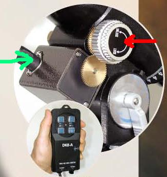

:) A la demande de Gérard Sirven je rédige quelques commentaires sur la monture astro 4 vendue par TS et paralux (monture de la gamme de lunettes et télescope Caldwell). Comme beaucoup de montures actuelles, c'est une copie d'une nippone des années 80-90, la monture kenko nes qui équipait la gamme vega HD de Paralux. La monture kenko possédait une motorisation double axe (roue de 144 dents), un viseur polaire de type losmandy (8x25) et ne pesait que 2,5 kg. En voici une photo :
J'ai possédé cette monture et j'avoue regretter de l'avoir vendue.
Pour ceux qui ne la connaissent pas, c'est une monture de taille moyenne plus proche de l'EQ3-2 que de l'EQ5 qui peut supporter 5 ou 6 kg.
La monture astro 4 en reprend de nombreuses caractéristiques mais demeure une copie de piètre qualité. D'abord, il me semble que la tête de la monture est plus lourde et que les parties sont moins bien usinées. Cette monture ne possède pas de roulements, les axes tournent avec une fluidité plus ou moins importante (point dur, jeu). J'ai changé la graisse collante mais cela s'est avéré être une mauvaise idée car elle permet de compenser les défauts d'usinage, même si les mouvements sont plus durs.
La monture possède une roue dentée et une vis sans fin sur les deux axes, il est surprenant qu'une motorisation dec n'aie pas été prévue !!!
Concernant la motorisation, le système d'embrayage-rattrapage est intéressant mais peu fiable. Il suffit de serrer la molette, laquelle peut également servir de bouton de rattrapage AD (cf photo). A plusieurs reprises le suivi a été interrompu sans que j'en comprenne la raison.
Surtout, le plus surprenant, c'est la position de la fiche de connexion du moteur (voir flèche photo). Celle -ci bloque la tige de contrepoids et sa vis de blocage (la tige remonte dans la monture) dans certaines positions. J'avais dit cela à TS et il m'avait répondu qu'il le signalerait au constructeur ! Je vois une autre explication : le moteur -au carter d'une autre couleur- n'est pas prévu pour cette monture. D'ailleurs celui-ci est fixé à la monture par une vis trop petite qui se desserre trop facilement.

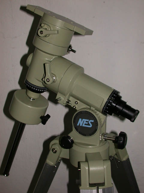

En regardant la photo, je trouve l'Astro 4 bien frêle. Un 150mm doit passer limite, en tout cas pas mieux qu'une EQ3-2 ?

il ya probablement deux -peut-être plus- familles de copies de la célèbreSP/GP :
D'un côté, les fabrications syntaEQ5/celestronCG5-ADM/OrionSVP (un même fabricant ?) ; de l'autre les Astro5DX/Meade LXD55/75 / montures vendues par M42optic...
Concernant la seconde famille, je dirais qu'elle ne présente que peu d'intérêt si ce n'est son prix... Regarde sur le site TS, même si elles se ressemblent, elle est considérée d'une gamme inférieure à la celestron ADM...
J'ai maintenant une orion sky view pro qui supporte un tube TS 200/1000 dont je suis très content. Rien à voir avec les astro4 et astro5... Remarque : je ne fais que du visuel, je ne porterai donc pas de jugement concernant un suivi en astrophoto.
