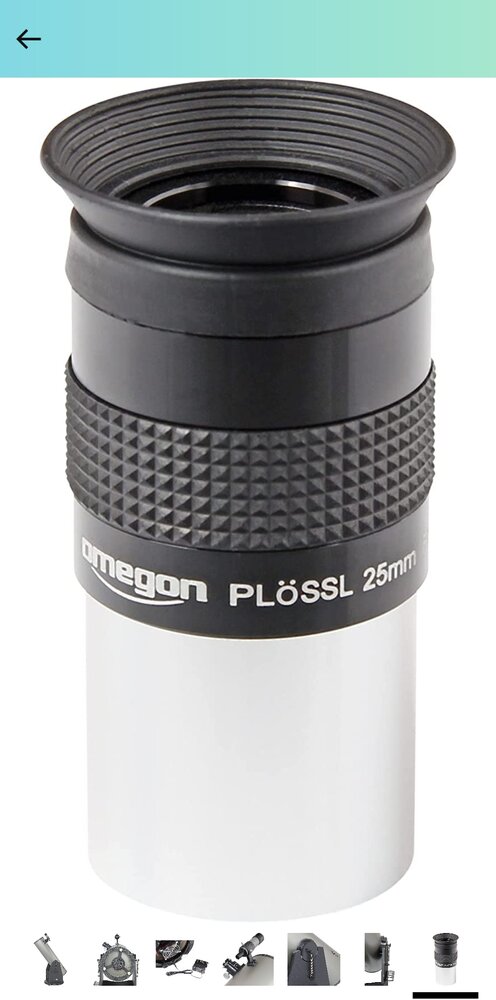

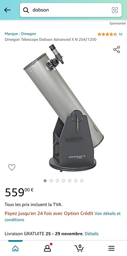

Bonjour a tous.  Je vais donc jeté mon dévolu sur le omegon 254/1250 , vous m'avez convaincu 😄. Hormis le budget dépassé j'ai un autre problème.. il n'y a qu'un occulaire de fourni avec. Un Plössl 25mm. Je ne m'y connaît pas assez pour savoir quel serait l'achat complémentaire le mieux pour moi. Un collimateur ? Un autre occulaire? Une barlow ?Un viseur point rouge ?

DEUX autres oculaires et un outil de collimation style Cheshire.
Sur un f/5: d'abord oculaire 9 ou 12 mm pour les galaxies (choisir selon la taille voulue des cibles -- certaines galaxies sont grandes!), oculaire 4 ou 5mm pour les planètes et la Lune.
Le 25mm est bon pour les nébuleuses et les gros machins (M31 par exemple ne tient même pas dans le 25mm!), on pourra complêter plus tard avec un 15-18mm 72°.
Par exemple cette fin de série:
