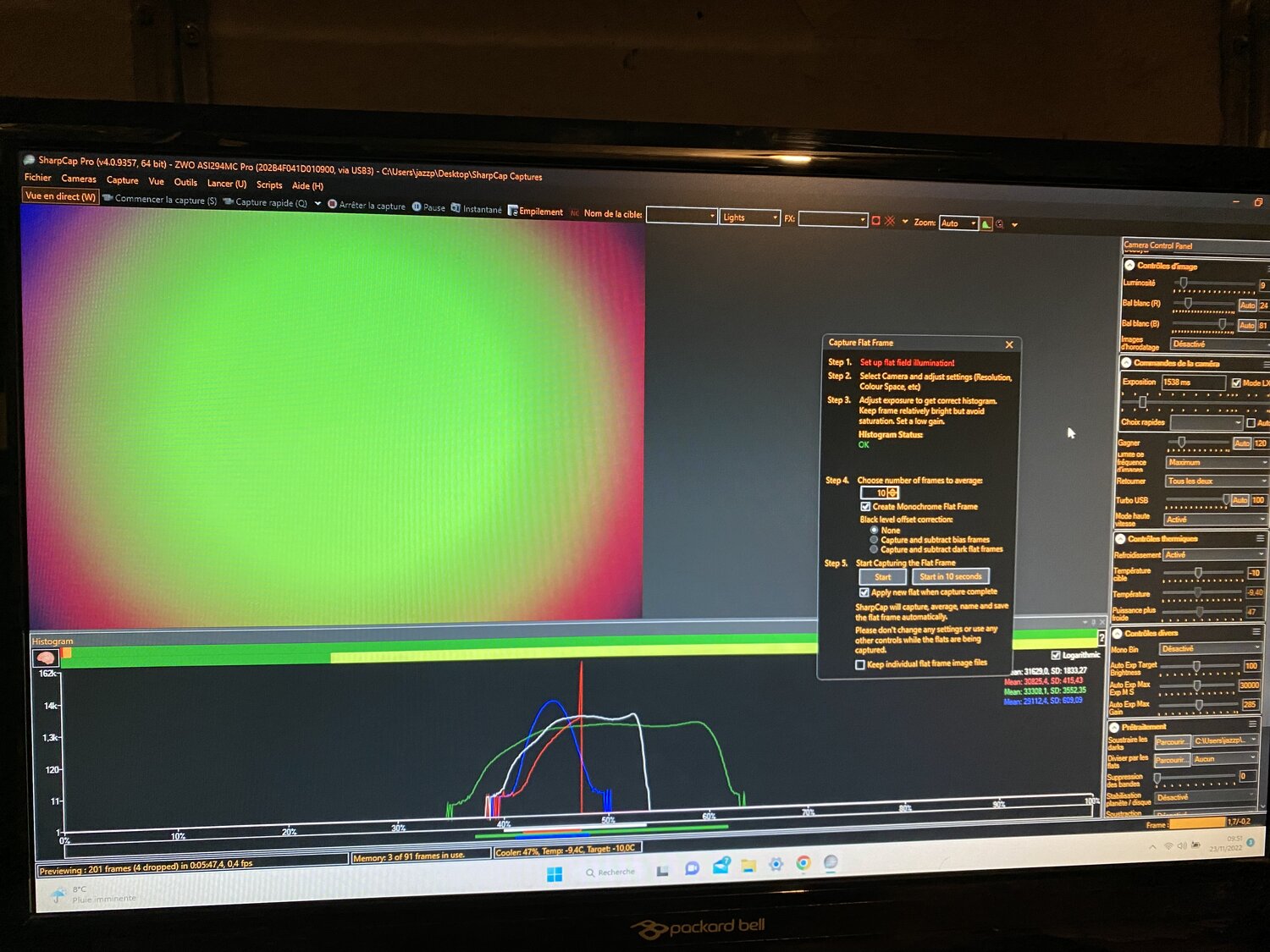

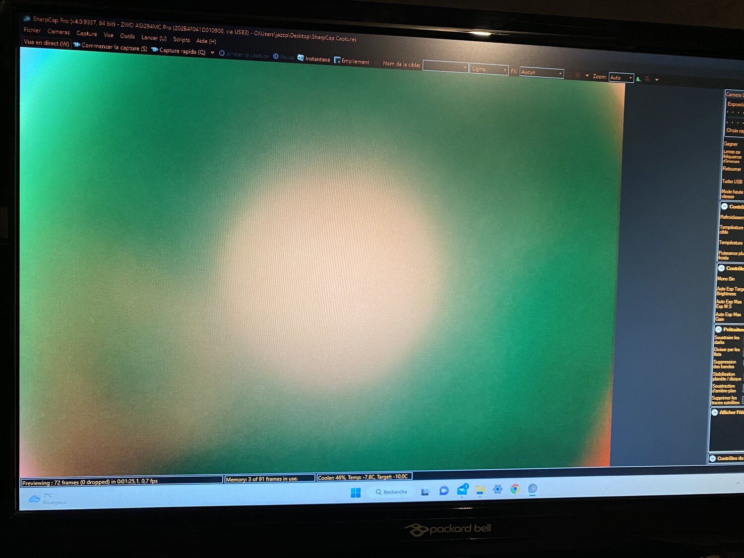

J’ai suivi le processus indiqué par quelques uns ici, c’est mieux, mais le gros problème est avec le filtre optolon l extrême.

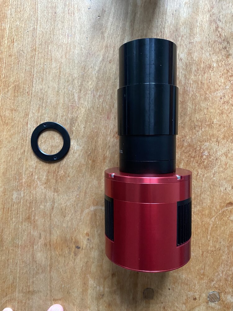

J’ai un back focus de 10cm dont allonge de 5cm et le filtre est en 1,25 pouce avec un anneau adaptateur. Mais à priori le problème de vient pas de la.
Donc pour l’instant, même avec l’application des flats :
-gain 120
-entre 1 a 2 secondes
-sans balance des blancs auto
-meme temperature a -10 que le master dark
-histo a max 30-40 pour cent de saturation
pas d’amélioration.

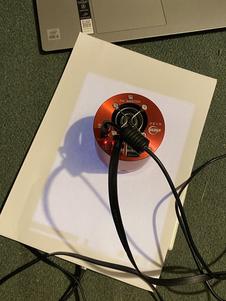

Je fais les flats avec feuille de papier et tablette.

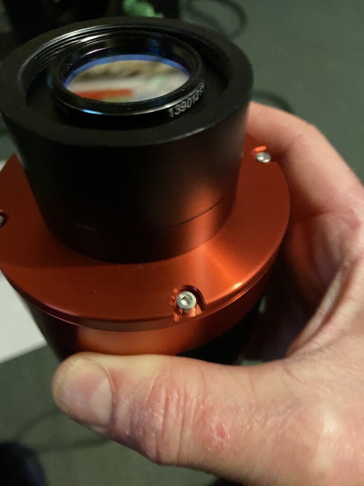

tu dois mettre le filtre au plus près du capteur je pense, soit avant la grande bague de 21mm ou 16mm.
Donc à l'intérieur de la 1e bague de 11mm.
il y a 4 minutes, sebseacteam a dit :
merci, cependant c’est ce que j’ai fait au début instinctivement, mais cela le change rien, j’ai donc essayé plus loin et cela semblait un tout petit peu mieux, je vais essayer entre les deux.
