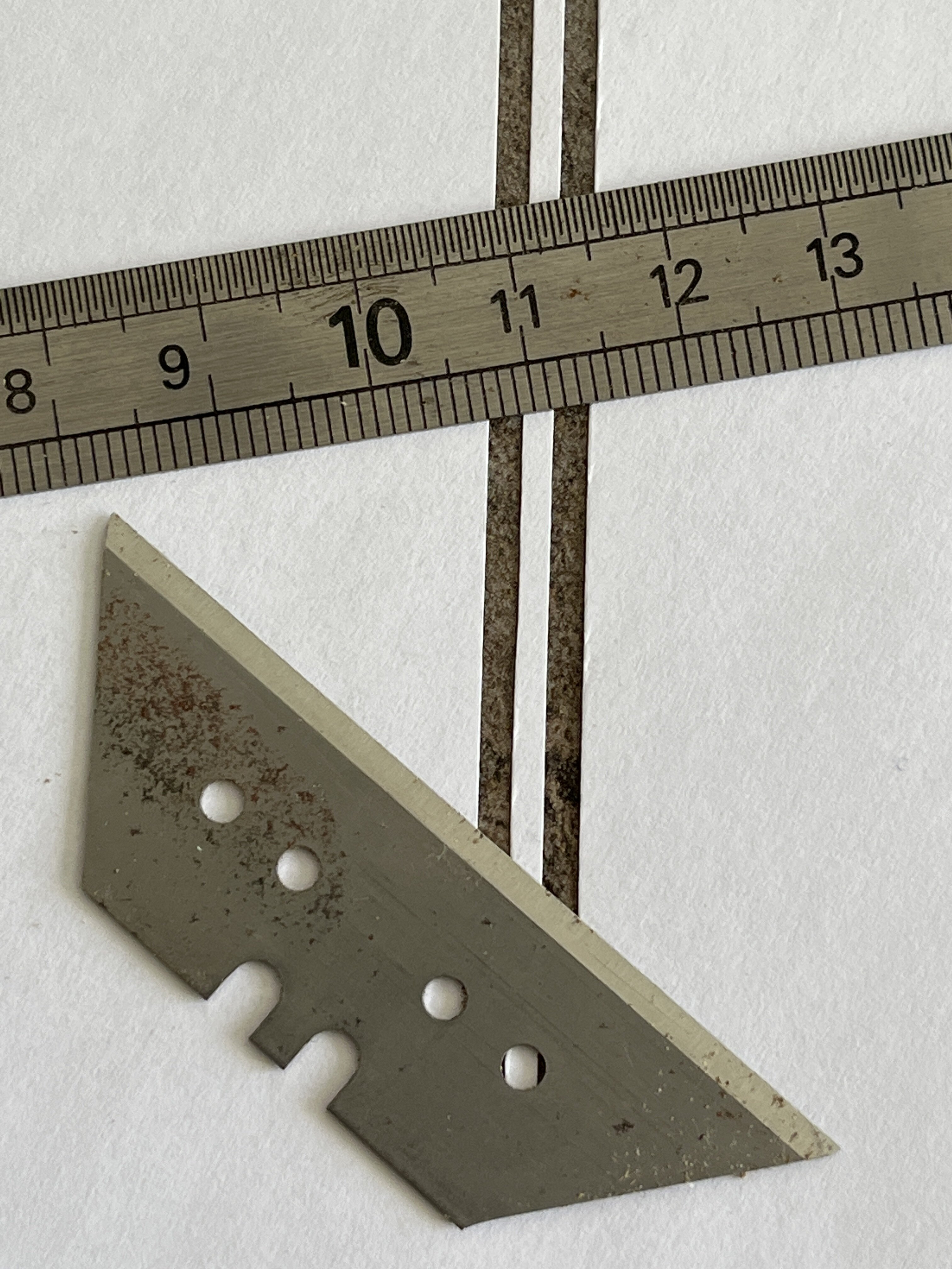

Il a oublié la règle ! Là pour le coup, son masque est à mettre à la poubelle… cela dit il doit quand même donner les figures de diffraction voulues, simplement moins nettes que si le masque avait été fait correctement. Il faut bien appuyer sur la règle et utiliser une feuille de plastique pas trop molle, c’est le minimum…

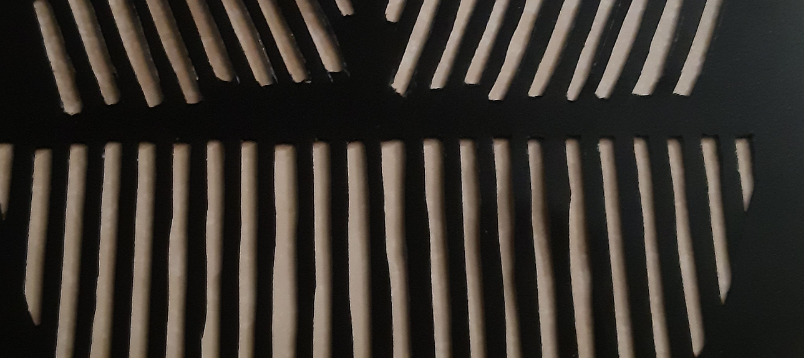

En faisant un tantinet attention, et sur du papier (je n’ai plus de feuille de plastique) ça donne avec cette lame :
J’ai donc pris l’énorme de risque de me couper et en plus de choper le tétanos 🙀🙀🙀
Sur du plastique et avec un vrai cutter la coupe aurait été encore plus nette.

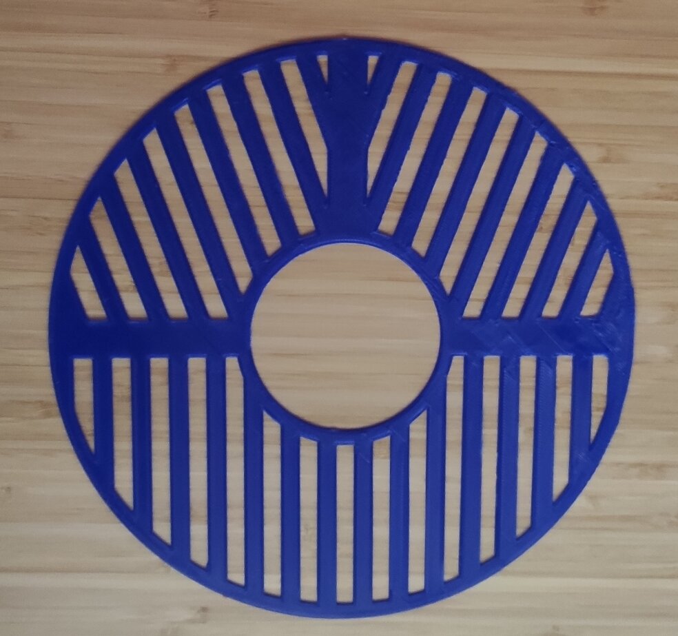

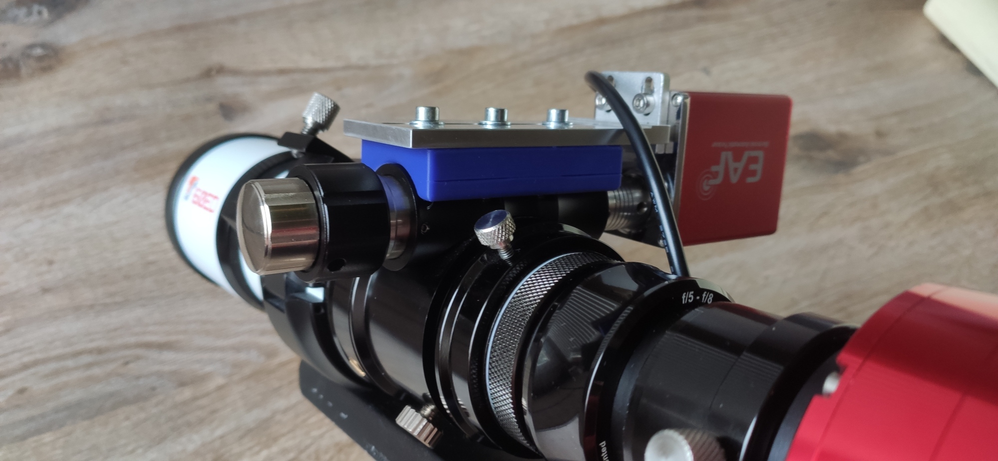

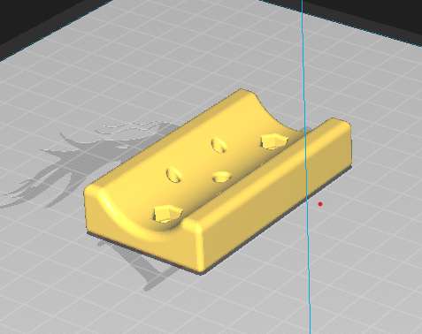

J'ai une imprimante 3D qui n'était pas destinée aux masques de Bahtinov à la base mais comme je l'ai, ben je m'en sers aussi pour ça.
Pour les adeptes des masques de Bahtinov sur mesure en impression 3D : http://www.astrokraken.fr/2015-07-24-masque-de-bahtinov-parametrique-avec-openscad-a118254270
image.thumb.png.b3064ab769265a95f7eb48aeff415621.png  image.jpeg.5b1f2ef37b7736b6a027d0d5f7ed0ff3.jpeg
Masque brut d'impression, épaisseur 1mm. C'est vrai, 3h30 d'impression sur une Creality Ender-3.

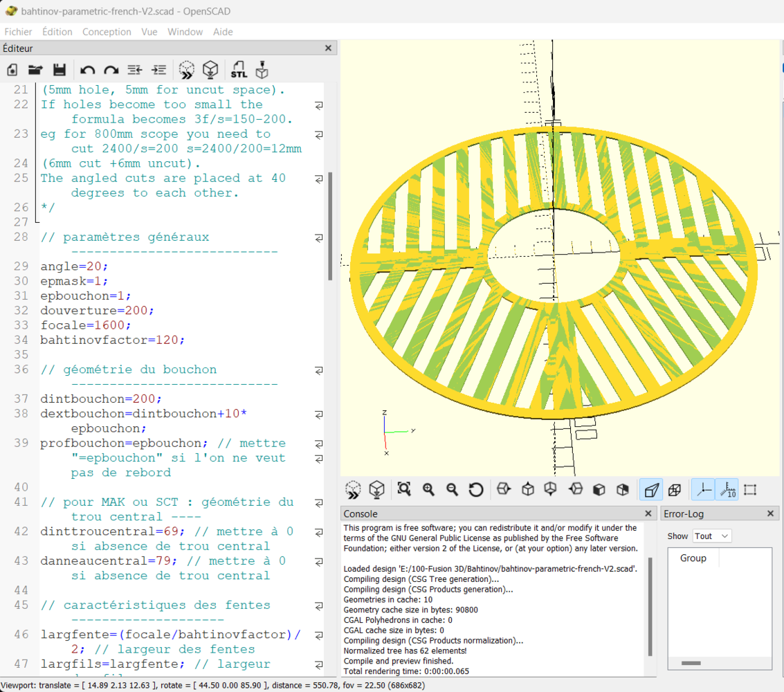

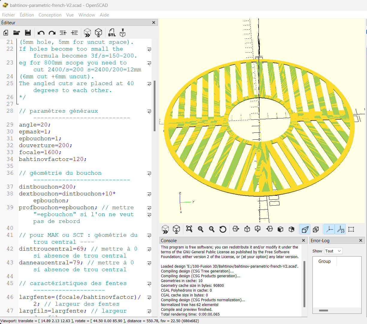

C'est dommage de critiquer l'impression 3D, surtout quand on est astram. Cette pièce de technologie d'avant garde (2h d'impression) n'existe pas dans le commerce et sans elle point d'EAF sur ma petite lulu..
image.png.c2873b0c6bcdef34b3caae507f754275.png  image.thumb.jpeg.24e20eb46fedb18e9ba492df3b03c86c.jpeg
Ca peut aussi servir à faire des prototypes avant de payer un usinage de pièce finale qui n'ira peut être pas, on peut parfois se tromper..
C'est pas si compliqué qu'il y parait un logiciel de conception 3D. C'est comme l'astrophoto, ça demande un petit effort au début et il y a là aussi des tutos à la pelle.

Bonjour. Pour info, j'ai fait des essais de fabrication du masque de Bahtiniv avec Fusion 360 et ma CNC 3040 maison.
Pas très facile de maintenir la feuille de plastique.
De plus, la fraise fond le plastique et le bord n'est pas terrible. Il faudrait que je fasse des essais avec d'autres plastiques ou monter mon laser de puissance maison à la place de la broche de la fraise...
