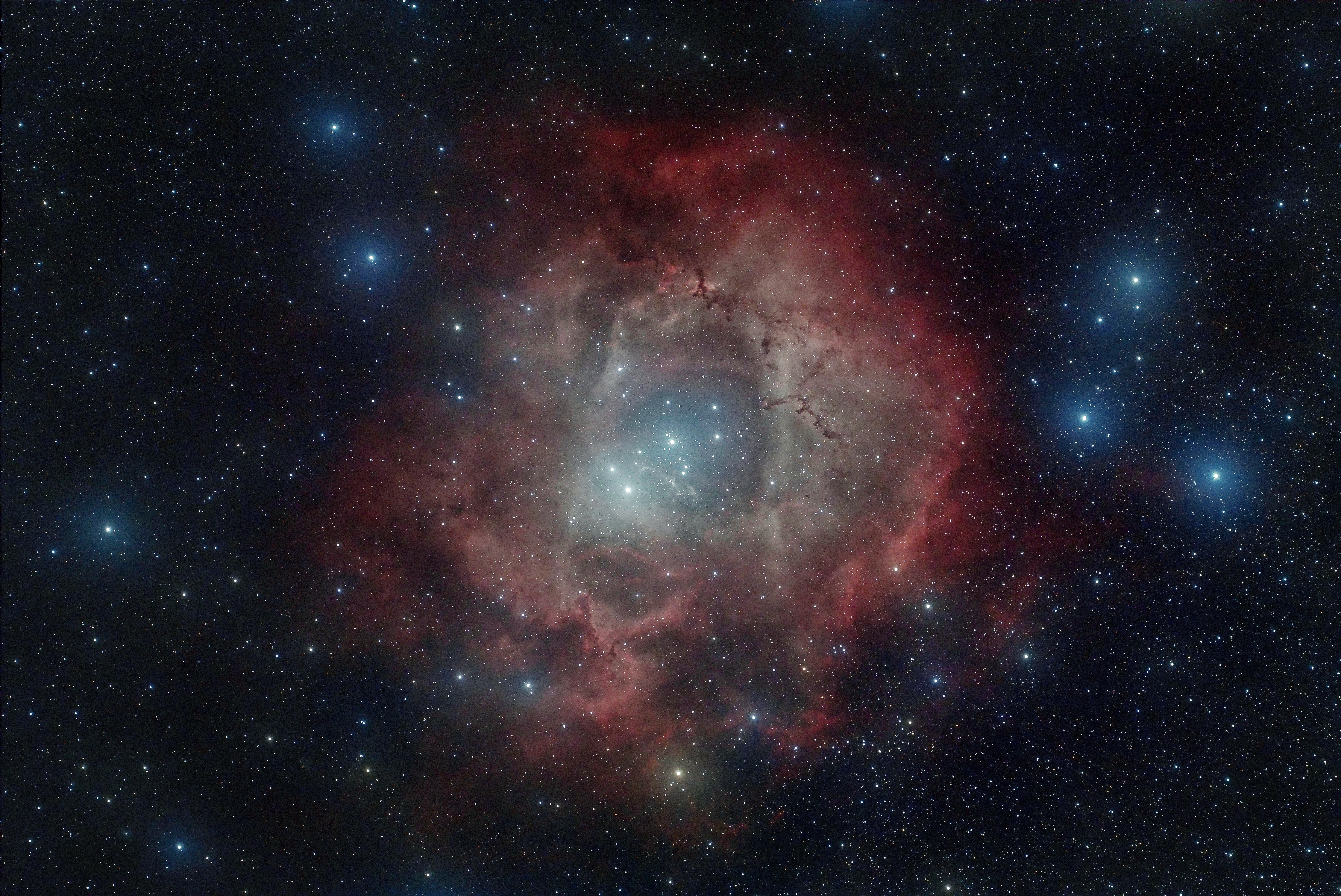

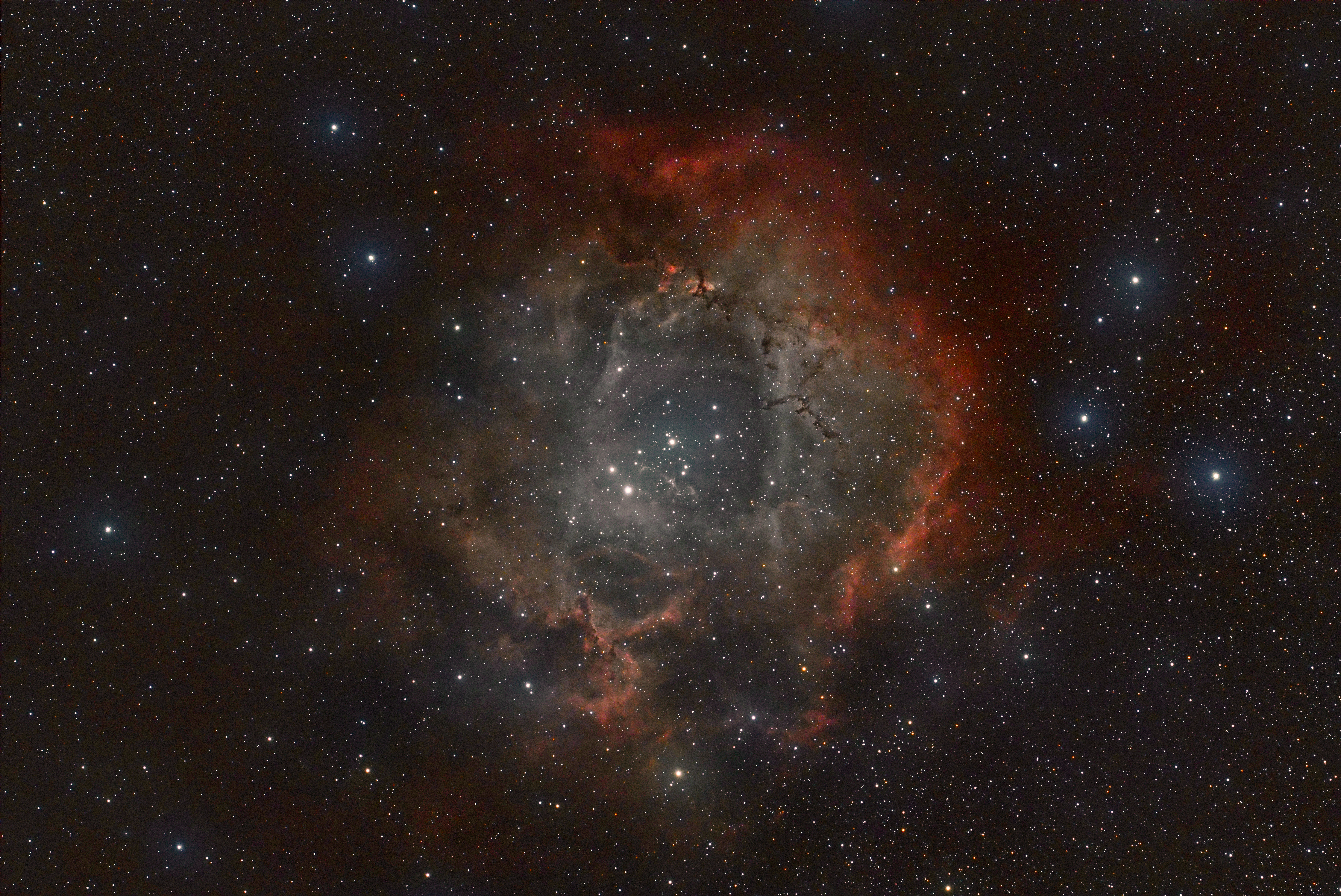

Je découvre le dernier module créé par Russel croman ( rc-astro.com ) : BlurXterminator. Il s'agit d'améliorer la netteté des images en faisant tourner le plugin au niveau de l'image en mode linéaire. Je ne maîtrise pas encore tout à fait mais le résultat sur ma dernière image de la nébuleuse de la Rosette semble probante (ne regardez que les détails et la réduction des étoiles, pas l'équilibre des couleurs qui n'est pas identique dans les deux traitements de la même séquence).
Voici la photo sans BlurXterminator :
446288960_20221217-NGC2237-RsultatpostSiriletPI.thumb.jpg.025dcf6014955a2a99bd8e29b17d5a6a.jpg
Et voici la photo avec BlurXterminator :

Salut Guy, perso, avec les 2 traitements différents, j'ai du mal à voir la différence.
Qu'est ce que tu trouves plus net dans la 2?
Je vois bien un peu de grain se rajouter et oui les étoiles sont plus nettes mais côté nébuleuse... je dois avouer que je fais du zoom sur mon téléphone ce qui n'est pas idéal...
Samuel
Modifié par shibon
Comme @shibon pour l’instant je ne suis pas convaincu sur le gain en détail / netteté sur les nuages de gaz de la nébuleuse. De même, la dernière version de la Rosette postée sur ton fil « M42 retravaillée » ne paraît pas plus détaillée. Sur cette dernière, c’est le traitement du bruit qui ressort… Les étoiles paraissent un peu plus nette, c’est tout. Pourtant sur le post d’en-face, les résultats affichés semblent prometteurs.
Pour une comparaison efficace, il faudrait mettre en œuvre exactement le même post-traitement entre l’image empilée brute et la même image passée dans la moulinette de blurXterminator.

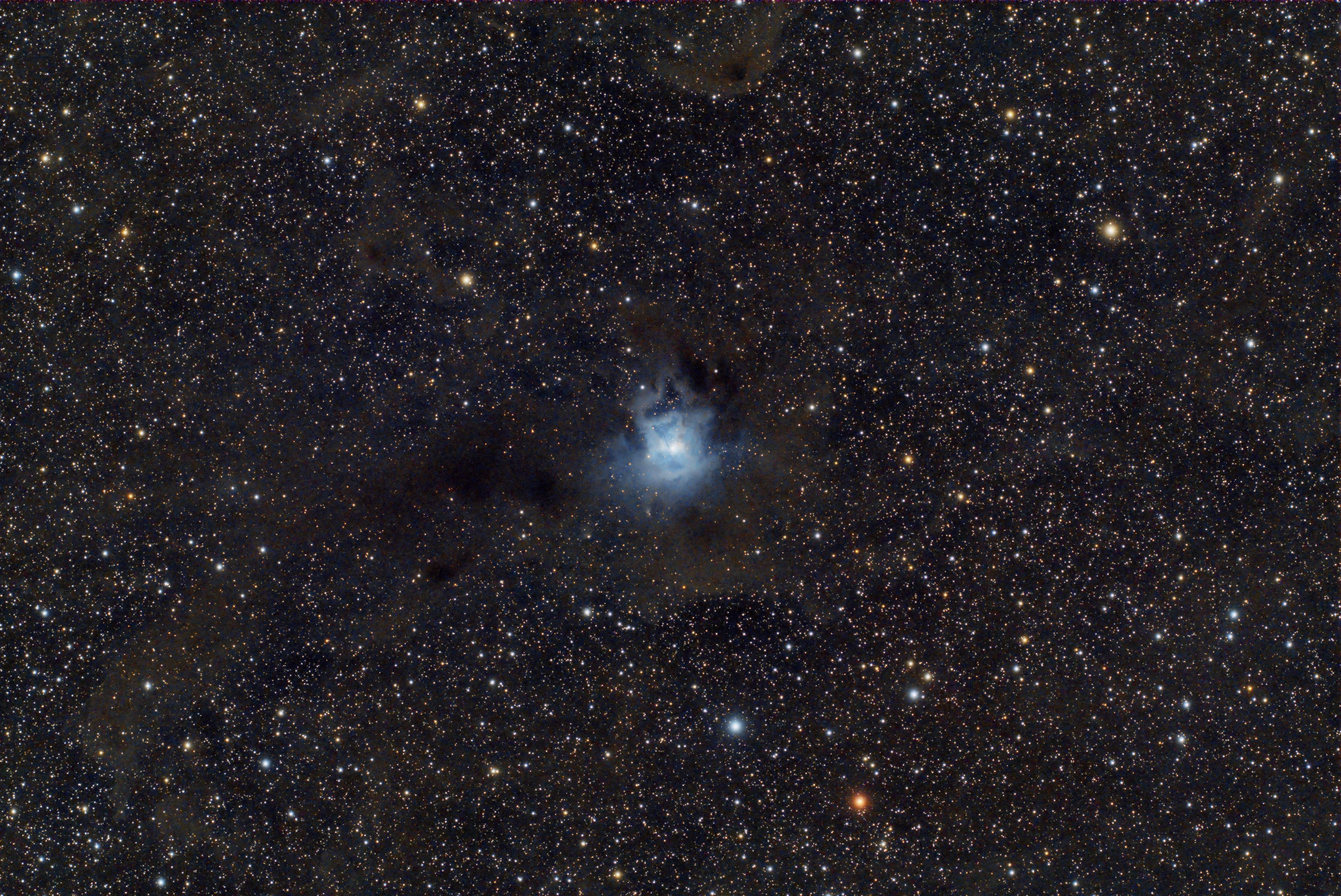

Merci à tous pour ces développements intéressants. BlurXterminator est un excellent logiciel. Simplement, je ne maîtrise pas encore totalement le traitement... Mon amie Mary Bonell de Nantes a repris quelques unes de mes photos récentes et a refait le traitement complet en partant de la brute d'empilement. Voila ce que cela donne pour la nébuleuse de l'Iris :
Nébuleuse de l'Iris (NGC7023) traitement par moi :
1337795898_20220917_NGC7023_rsultatpostsirilpix.thumb.jpg.7738ac56a39857f40ca508ec362ec949.jpg

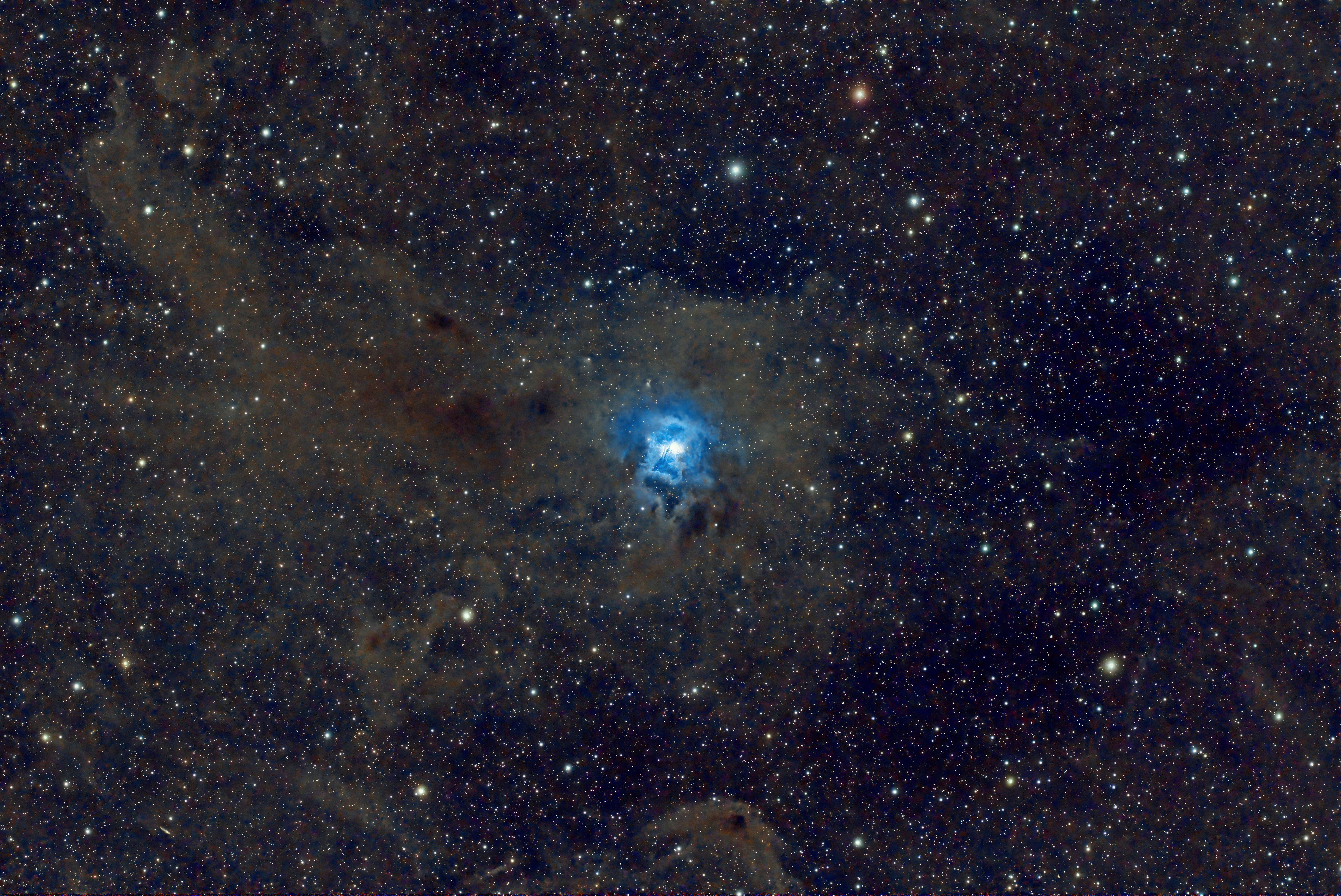

Nébuleuse de l'Iris, traitement par Mary :
Il me semble que c'est probant. Qu'en pensez vous les amis ?
