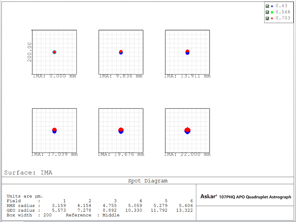

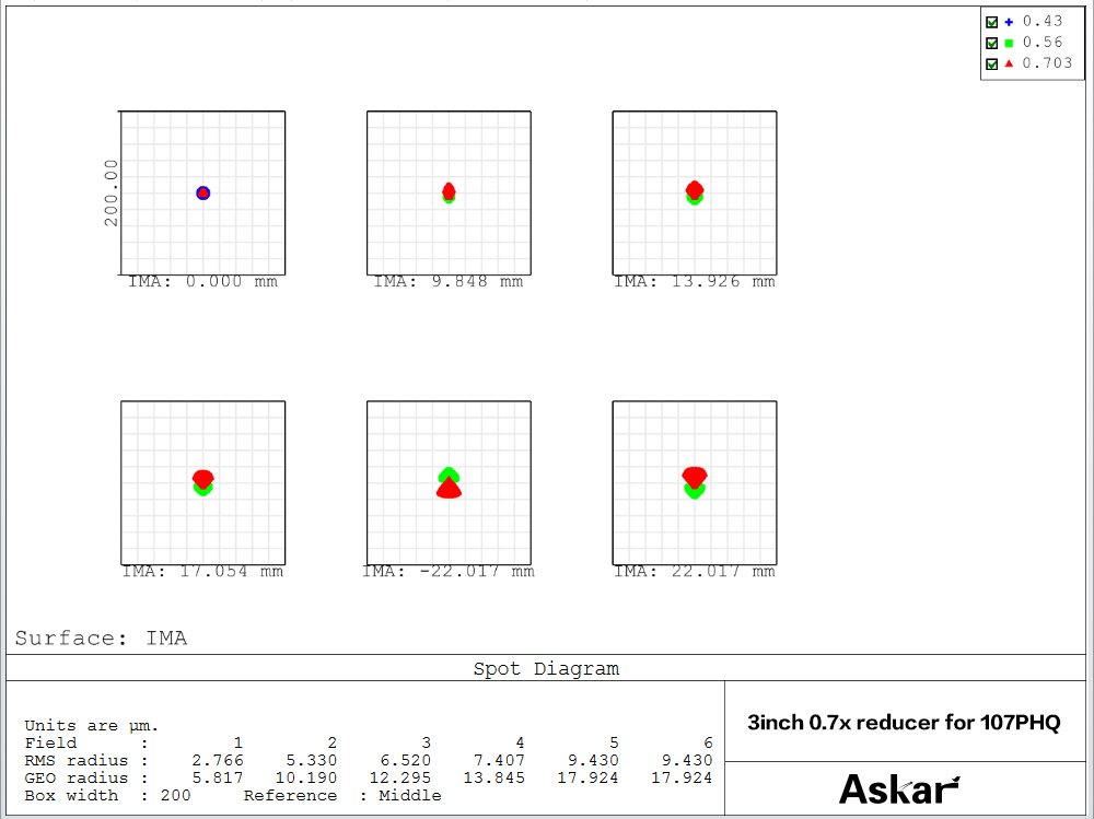

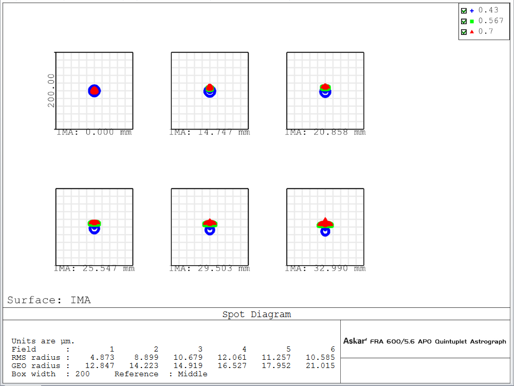

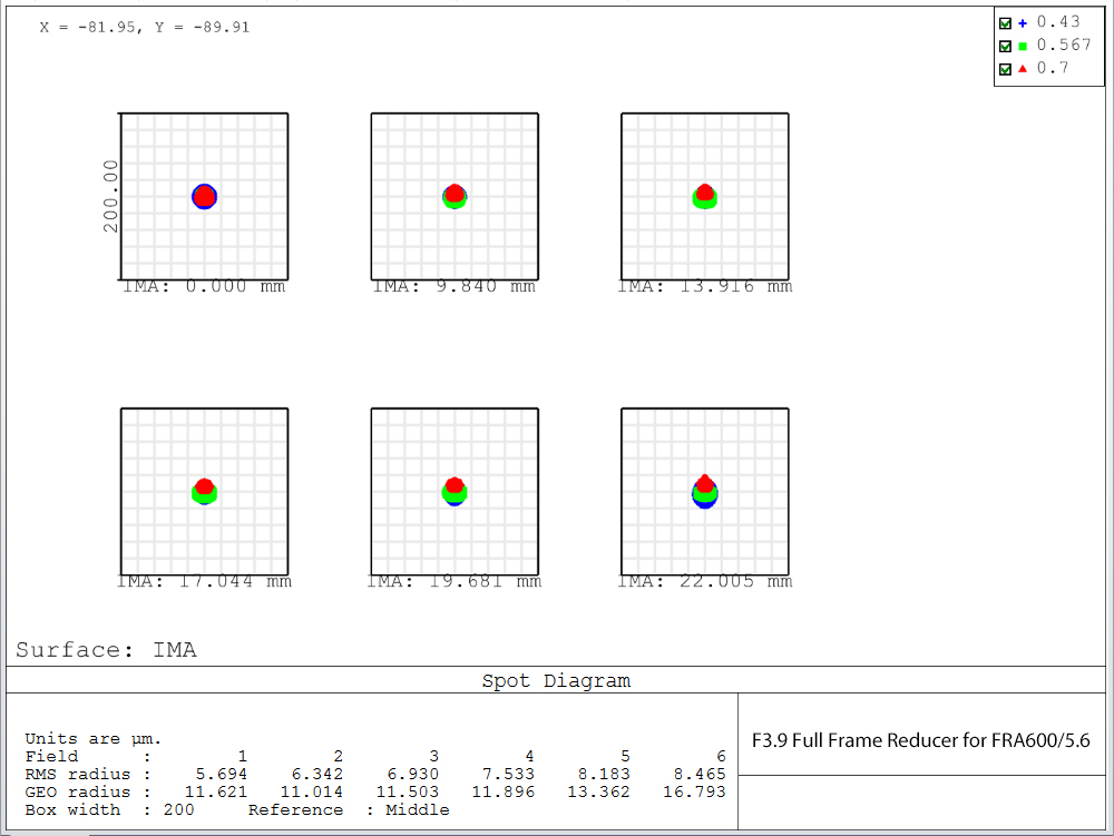

Pour rappel et globalement, les spots diagramm sont meilleurs sur la 107 avec et sans réducteur:

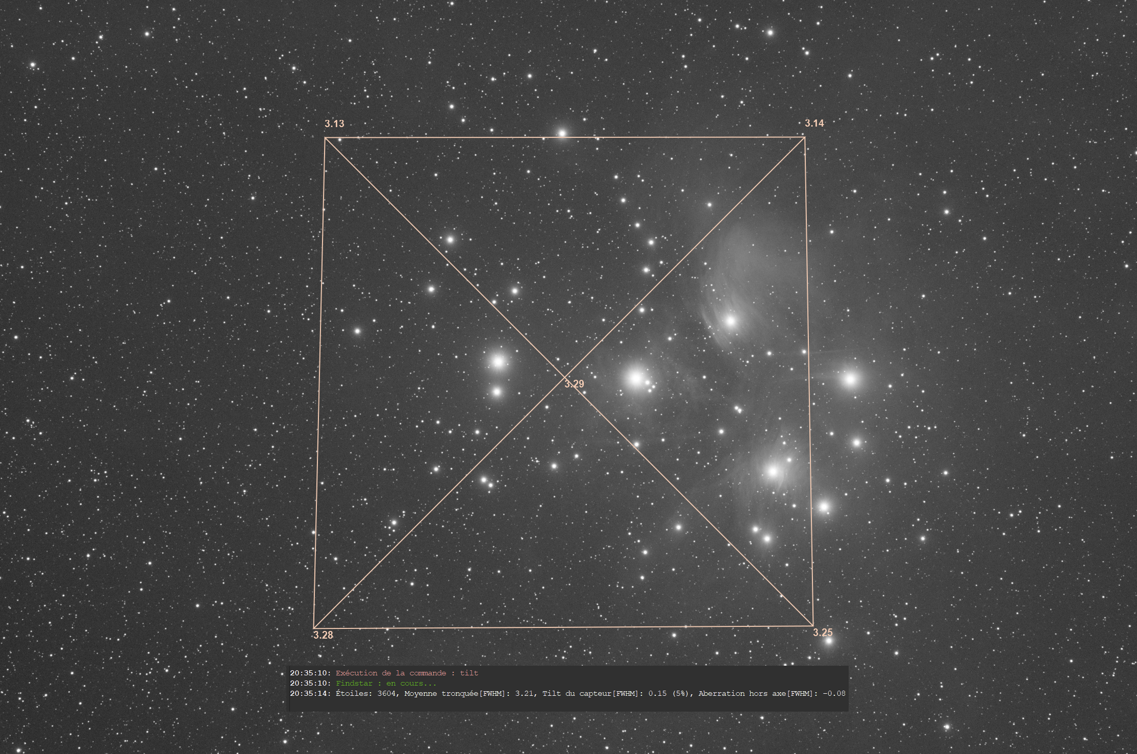

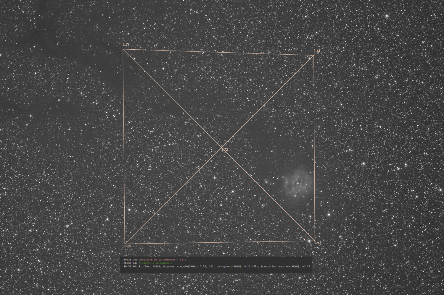

@julienESP : j'ai mis dans le lien ci-dessous 3 images brutes de luminance que j'ai prises ces 9 derniers mois, tout le temps en nomade (trop de pollution lumineuse par chez-moi) :
- IC5146 sans réducteur, 180s de temps de pose
- SH2-126 avec réducteur, 180s de temps de pose
- M45 avec réducteur, 120s de temps de pose
Elles sont toutes non croppées, faites à gain 100 avec l'ASI2600MM et la FRA600. Pour moi, le gain n'a aucune influence sur la caractérisation optique, mais de toute manière, c'est ma conf par défaut donc... :)
https://we.tl/t-Wd3lHpNt8M?utm_campaign=TRN_TDL_05&utm_source=sendgrid&utm_medium=email&trk=TRN_TDL_05
Encore une fois, je ne pratique pas depuis super longtemps, donc il y a peut-être aussi le bonhomme qui n'a pas tout bien ajusté... 😅
Modifié par sebastien_legriel
Erreur sur le temps de pose pour M45 : 120s et non 180s
