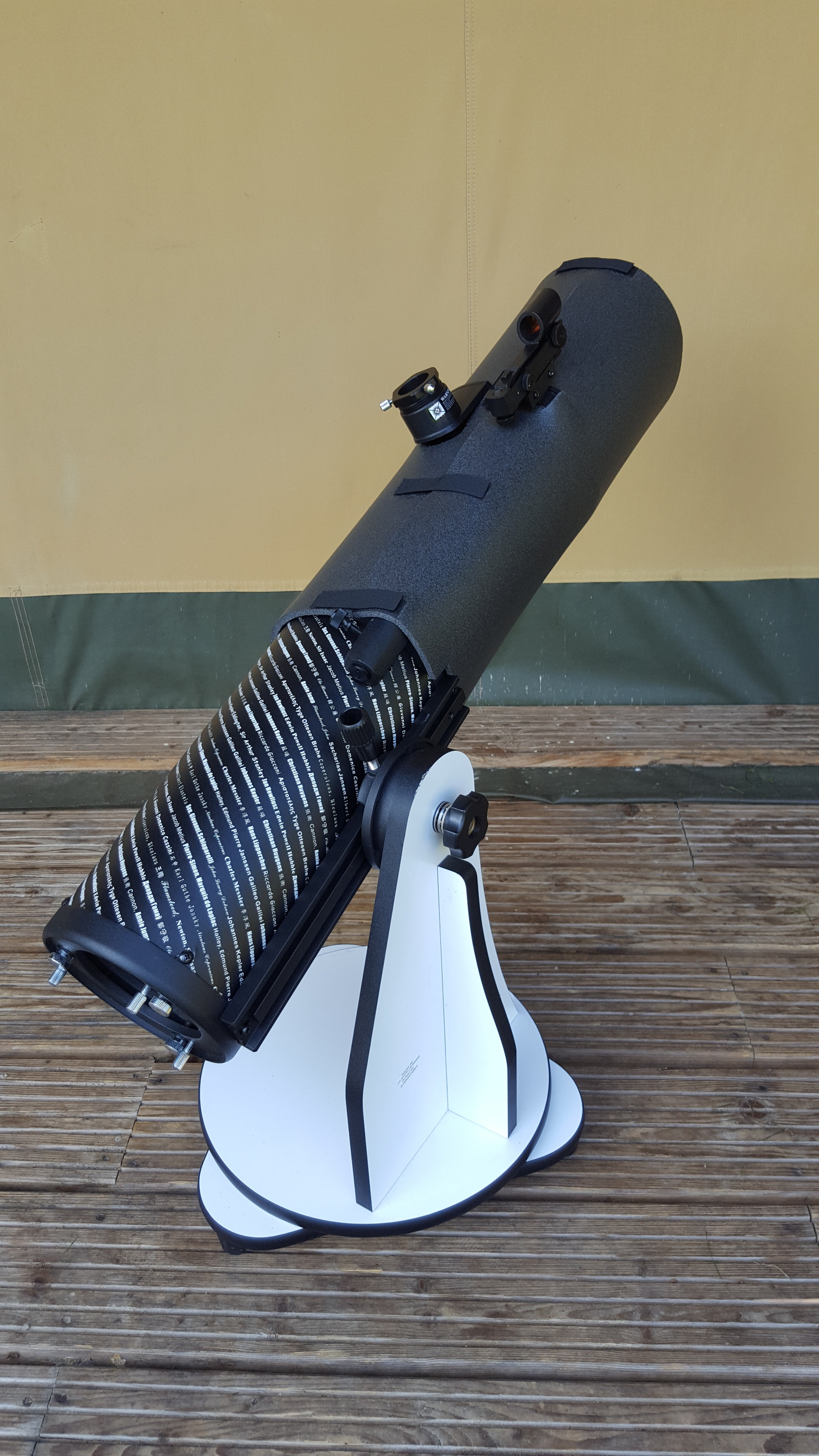

Egalement, il est écrit que ce même tube non plein permet de faire varier la focale
C'est impossible, la focale est définie par le miroir, elle est fixe. Peux-tu recopier le texte en question ? (Je soupçonne que tu l'as mal compris, c'est pour éventuellement clarifier.)
Ça vient du même chez Astroshop :
"A la différence de nombreux Newton standard, le Dobson à treillis de Skywatcher ne pose aucun problème de positionnement du point focal puisque celui-ci peut être décalé aisément. "
Merci de ta réponse !
Modifié par Pingouin 57
Ah OK, ce n'est pas « la » focale (sous-entendu : la longueur focale) qui peut changer, mais le point focal. Effectivement, si on rapproche le miroir secondaire du primaire, ça reculera le point focal par rapport au porte-oculaire (mais il sera toujours à la même distance du primaire). Le miroir secondaire sera-t-il alors assez grand pour intercepter tout le faisceau lumineux ? Et pour quoi faire ? Peut-être pour utiliser une tête binoculaire sans avoir à insérer de Barlow ? J'ai déjà lu cet argument, je ne sais pas si certains ont essayé.  En tout cas, l'avantage concret, c'est de réduire la compacité du tube optique (lors du rangement).

Si on utilise un Heritage 130p, il faut faire un tube en mousse. Avantage: ça ne pèse rien et ça s’enroule ou se met à plat.

J'ai manipulé un heritage 130...je le trouve peu stable, surtout  et le PO helicoidal qui est un peu branlant (il y a des posts a ce sujet, plusieurs ajoutent une bande de teflon pour rigidifier) ...je n'ai jamais testé le bresser, mais le petit PO me semble mieux, comme sur mon 130/650 SW tube plein ou le PO est correct. Un 130 tube plein passe bien sur une AZ5 aussi.

J'ai le 150 repliable et je confirme que c'est vraiment pas un télescope facile à  vivre. surtout avec l'araignée monobranche et le porte oculaire en chewing gum qui rend très difficile la collimation pourtant indispensable pour avoir de belle images.  je l'ai gardé pour sa praticité mais j'ai du faire pas mal de bricoles dessus pour le rendre utilisable.
Ca confirme effectivement mon impression avec le 130 heritage 😉
Juste un point qui m étonne : sur les versions actuelles,  le 150 a une araignée à 3 branches  et pas monobranche ? Tu parles bien du 150 ? Mais peut-être une ancienne version ?
Il y a 11 heures, Otzi a dit :
L'Heritage 130 a une araignée monobranche. Pour le 150, SW a préféré revenir sur du "classique".
